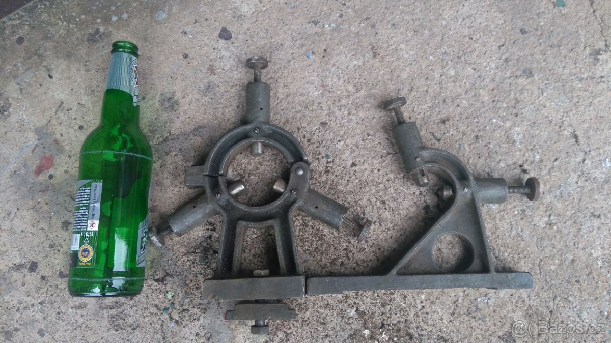

Lunety jsou zabalené a připravené k odeslání na Slovensko. :cry: Přiznejte se, kdo na ně čeká? :D

danodpp
Příspěvky: 334
Bydliště: Poprad
26. 5. 2021, 6:40
ZeframC píše: 25. 5. 2021, 9:05 Hélé co jsem našel na bazošu.
https://stroje.bazos.cz/inzerat/1370218 ... a-2-ks.php
diky za typ, v noci som mu napisal sms, rano po siestej mi odpisal ze mi ich posle 8)
