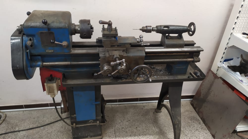

Ahoj kolegové,
má někdo kontakt na někoho, nebo zabývá se někdo repasováním soustruhů ?
Mám JSO 4 a uznal jsem, že se mi to prodávat nechce, soustruh je v celkem dobrém stavu, ale repas by zasloužil.
Díky za info.

Asi by to chtělo líp specifikovat. Co myslíš pod pojmem repas?
Nabarvit? Natahat novou elektriku? Vyměnit olej? Přebrousit lože, vymezit vůle, zaškrabat?

jenicek píše: ↑7. 1. 2021, 7:44 Asi by to chtělo líp specifikovat. Co myslíš pod pojmem repas?
Přesně tak a vyřešit přenos km z motoru na vřeteno, teď je tam nýtovaný řemen, který prokluzuje.¨

Keď zistíš, koľko by taký repas s brúsením a škrabaním stál, tak ťa tieto myšlienky veľmi rýchlo prejdu :lol: daj spraviť ten remeň a na zvyšok sa vykašli.

ako si dopadol s tou renovaciou?
zacinam tiez, ale potrebujem dost vela chybajucich original dielov, co bude asi problem ? :lol:

danodpp píše: ↑25. 4. 2021, 7:12 ako si dopadol s tou renovaciou?
Díly na Svoboďáka většinou na bazoši nenajdeš. Buď protože prostě nejsou a nebo není moc lidí kteří by věděli z čeho jsou. Nejspíš se budeš muset pustit do výroby, soustruh je to pěkný a stojí za záchranu.

ach jaj, treba mi napr. klucky na posuvy s noniusom, alebo ani konika nemam original, to bude vela roboty :lol:

Každopádně nějací majitelé JSO 4 se tu najdou (patřím mezi ně) takže pokud se opravdu chceš pustit do výroby tak ti fotky dílů a případné rozměry dodáme.

urcite ano, pomaly zacinam rozoberat, a zistujem ze to nebude jednoduche :lol:
ak by sa dalo, potreboval by som detailne fotky "kurbliciek" s noniusom, pretoze tie moje niesu original, asi nejaka dopasovana čína...
takisto aj skrutka priecneho posuvu je bud vyrobena, alebo čína, funguje sice OK, ale nieje na nej kolecko pre strojovy posuv, a ma stupanie 4mm a rovnako nonius je na 4mm :lol: takze musim delit dvoma

No začínat repasi výrobou noniusů, no nevím, nevím. Já bych začal vřetenem, ložem pak suportem a koněm. A zmršené nonia nechal nakonec, pokud tě ještě nadšení nepřejde :lol:
Jinak za záchranu palec nahoru, ale je ti snad jasné, že to, co tě to bude stát, včetně hromady práce, bude víc než je jeho cena v renovovaném stavu :?: :mrgreen:

Souhlasím s Charonem, určitě bych šel v jednom z prvních kroků po vřetenu. Nějak mi poslední dobou přijde, že koupit dneska soustruh s kluzně uloženým vřetenem znamená generalku vřetene. Nikdo to nemaže, "prostě se to nějak točí" a "tyhle soustruhy přece olejovou náplň nemají,ne?" 😄
V mém případě jak eMeNa tak Svoboďák chodili pár let nasucho - futra mázlé a vřeteno doškrábané. Každopádně abych tu jen neodrazoval, ten pocit jak to potom šlape je prostě parádní.
Ještě otázka do placu, provozuje tu někdo kluzně uložený vřeteno na nějaký plastický mazivo? Tam co mi brousili vřeteno mi ho doporučili, protože Svoboďák nemá pod futrem klasické misky na olej odkud je tahaný zpět filcovým knotem k vřetenu.
Manuál k JSO 4 tu na fóru zřejmě nikdo nemá (Tumlík má jen ISO 5) takže ani nevím jaký mazivo výrobce doporučoval.

cenovo to mi je jasne, preto vecsinu teda budem musiet robit sam
na lozach sa uz pracuje, hlavne sane uz su vlastne zrepasovane aj s prevodovkou, uz caka len nater (ten az po zaskrabani) a treba maticu na posuvu na zavity, tiez mi treba spravit srubu priecneho posuvu s koleckom na strojovy posuv
ked budu loze zacnem vreteno
ale nechcem riesit veci dnes, ktore mi treba uz zajtra - tie foto mam na mysli, nemozem uz mat fotky ? predsa mi neujdu ked tu budu nafotene uz teraz :lol:
a samotna kapitola bude konik, chcel by som original :cry:
