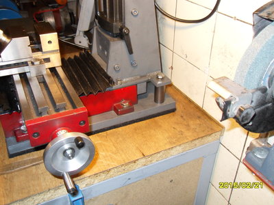

Já bych si dovolil vrátit se po letech s dotazem. V tom sloupu máte závity, nebo zevnitř matky?

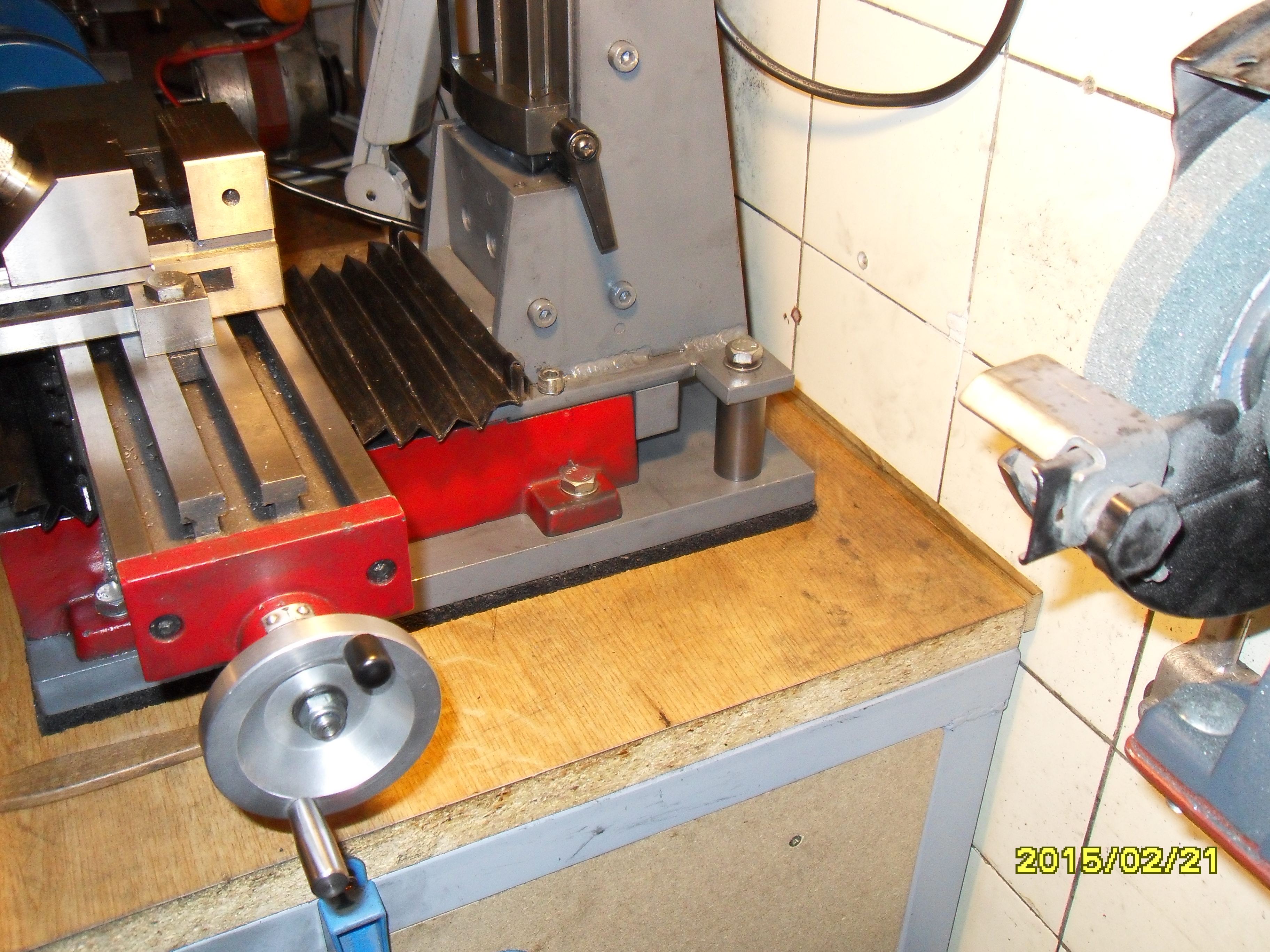

Jestli myslíš k přichycení těch ploten, dělal jsem do sloupu závity M10

Jj,ploten. Právě se mně zdálo,že ta stěna sloupu je dost tenká na M10 závit. Ale asi je to ok.

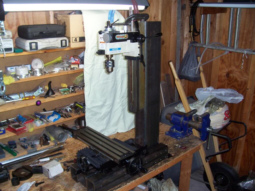

Když si na webu najdeš pevnostní výpočet šroubového spoje, zjistíš, že 80 % je zachyceno 5ti, 6ti závity a proto jsou matice jen tak vysoké, jak jsou. Potraviny má trošku větší frézku a síla stěny je určitě dostačující na M10. Já jsem z těchto důvodů zvolil šrouby M8, protože stěna je přece jenom slabší. Po dvou letech používání jsem doplnil pod frézku plotnu o síle 20 mm a sloup jsem ještě fixoval do stran přes pásovinu 10 mm a šrouby M10 k základně. Přestože frézka je určená původně na drobné "frézování" měkkých materiálů, tak celkem slušně zvládá co její podstatně větší sestřičky. Sice jsem rozhodnut pořídit něco většího, ale stále váhám, protože vždycky frézka zvládne, co jí "naložím".

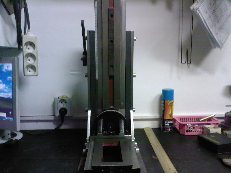

Taky vážně přemýšlím o zpevnění sloupu. Chtěl jsem použít řešení viz. obr. No po zjistění ceny těch jeklů,která dosahuje skoro polovinu ceny frézky, od toho upouštím. Chci ale sloup zvednout zhruba o 10cm. Použil bych pásovinu ze zadu ,ve předu taky s tou rybinou. Zboku bych použil výztuhy alá potraviny. Myslíte,že by to mohlo stačit?

A máš to k tomu plocháči (stolu) přišroubované jen přes původní díry v základně,nebo máš ještě přivystužený podobně jako Miltech i ten sloup?

šroubovaná je jen ta základna.

@ potraviny: prosím Tě, ta osa Z je fakt bez vůle. Jak jsi toho docílil? To Tvé řešení se mně velice líbí, protože umožňuje použít ruční páku pro zdvih.Tedy alespon si myslím

Myslím, že žádná frézka není bez vůle, pokud na jakoukoli menší frézku upneš nástroj o průměru 16mm musí to samo od sebe házet i když sám nechceš.
Osobně jedu s nástroji max,10mm ale nejběžněji jedu 8mm do ocele, protože jich mám hafo a jsem spokojenej.
Ten ruční pohyb jsem tam nechal úmylsně, můžu si pohnout Zetkem ručně a navíc když frézuji něco lehčího odpojím jenom kabel Z a posouvám ručně, třeba když píchám drážku na pero tak je to bomba.
KM je z leva a tu hřídel na hřebeni jsem musel prodloužit a usadit do ložisek, jak z prava tak z leva.

To je samozřejmé, jedná se mně o to,že když teď pohybuji pákou, je tam nějaký mrtvý chod.Otázkou je jak se toho zbavit. Aby mně to potom neskákalo po obrobkupotraviny píše:Myslím, že žádná frézka není bez vůle, pokud na jakoukoli menší frézku upneš nástroj o průměru 16mm musí to samo od sebe házet i když sám nechceš.![]()

Jasně že používám, nesmím ale mít pod proudem KM
No a k tomu zásadnímu: taky jsem tam měl vůly na Z u toho hřebenu a to mi docela vadilo že to poskočilo třeba o 0,5mm dolů.
řešil jsem to tak, že jsem dočistil plochu pod hřebenem a celej jsem vypodkládal až do samotné bezvůle. Použil jsem vypodkl.planžety tuším asi 2x ,02 a 1x ,015, ale to bude mít každý jinak. Pokud tu hřídel s klikou nemáš ale v ložiscích nemá to cenu vůbec dělat.
Ty ložiska jsem zapouštěl tenkrát záhrubníkem, shodou okolností jsem měl stejný záhrubník s průměrem ložiska a do litiny to šlo velmi pěkně.
Při vypodkládání jsem zjistil že vedení pod hřebenem není úplně OK, takže jsem musel spodní polovinu pod hřebenem něco zaškrabat ale nebylo to až tak hrozné.
