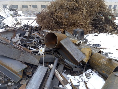

Zašel jsem na jarní výprodej ve šmelcu, jak jsem tu nedávno řešili trubku na tlakový nádoby, tak je tam zase mají, a pak trocha smetí co jsem si hřídelkou vyškrabal z ledu
Příspěvky: 2780
Příspěvek 31. 1. 2019, 9:56
A pak že nerostou :) . Pěkný ...

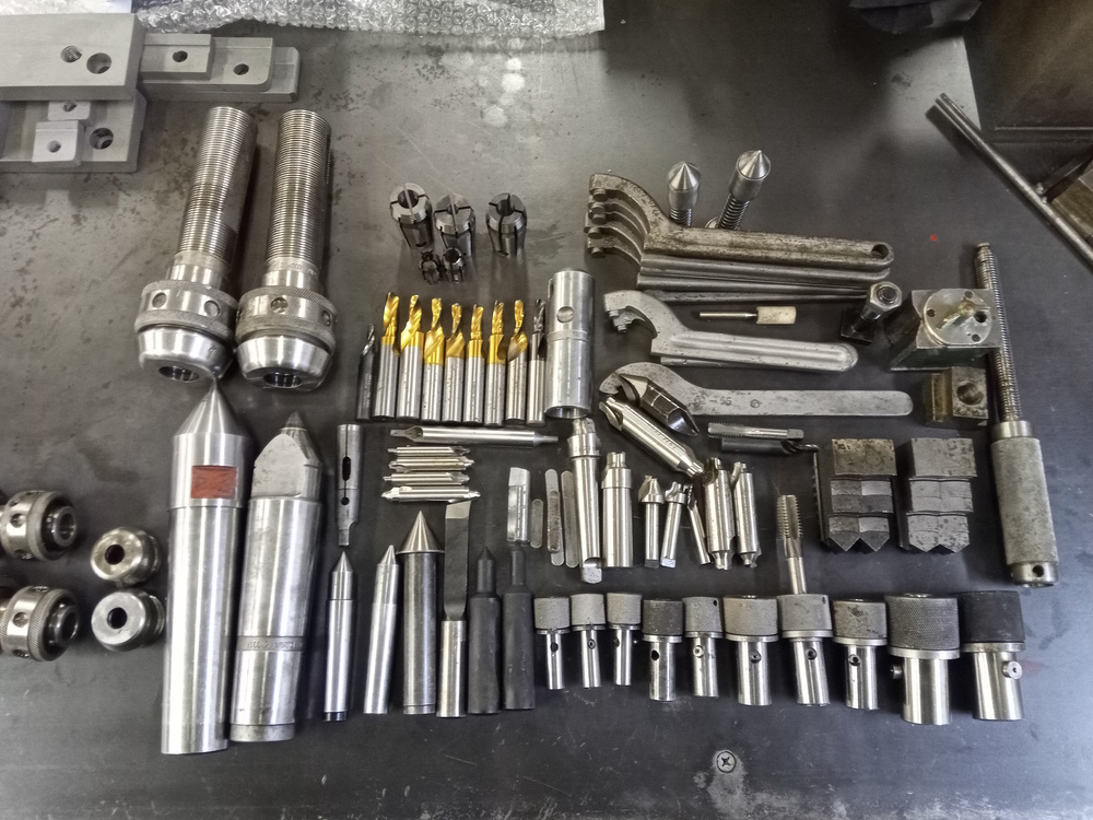

Napadá mě taková myšlenka, je tam docela povíc polámanejch těch povlakovanejch vrtáků, a protože je to z fabriky, tak bych to tipoval na slušnej materiál, dalo by se s tím soustružit? Nabruosit a udělat si na to držák? Normálně ne, ale na nějaký drobný kravinky, kam se velkej nůž nevejde. Má to stejnej dřík, dalo by se to třeba i použít do vyvrtávací hlavy. Co? Použít to jako polotovar pro malý nožíky.

Pokial by bol ten nožík upnutý šikmo, tak by to šlo, no ak by bol upnutý rovnobežne s osou vrtania, tam treba vyhnutý- by si ho musel odľahčiť. Kvalita to bude určite dobrá, na bežné mat. v pohode.

Ano, tak jsem to myslel, prostě si z něj vybrousit různý tvary. Jen mě to tak napadlo, jestli by se ty vajgly daly použít, protože by to mohlo bejt z dobrýho materiálu, a když se mi to tady válí po zemi...
