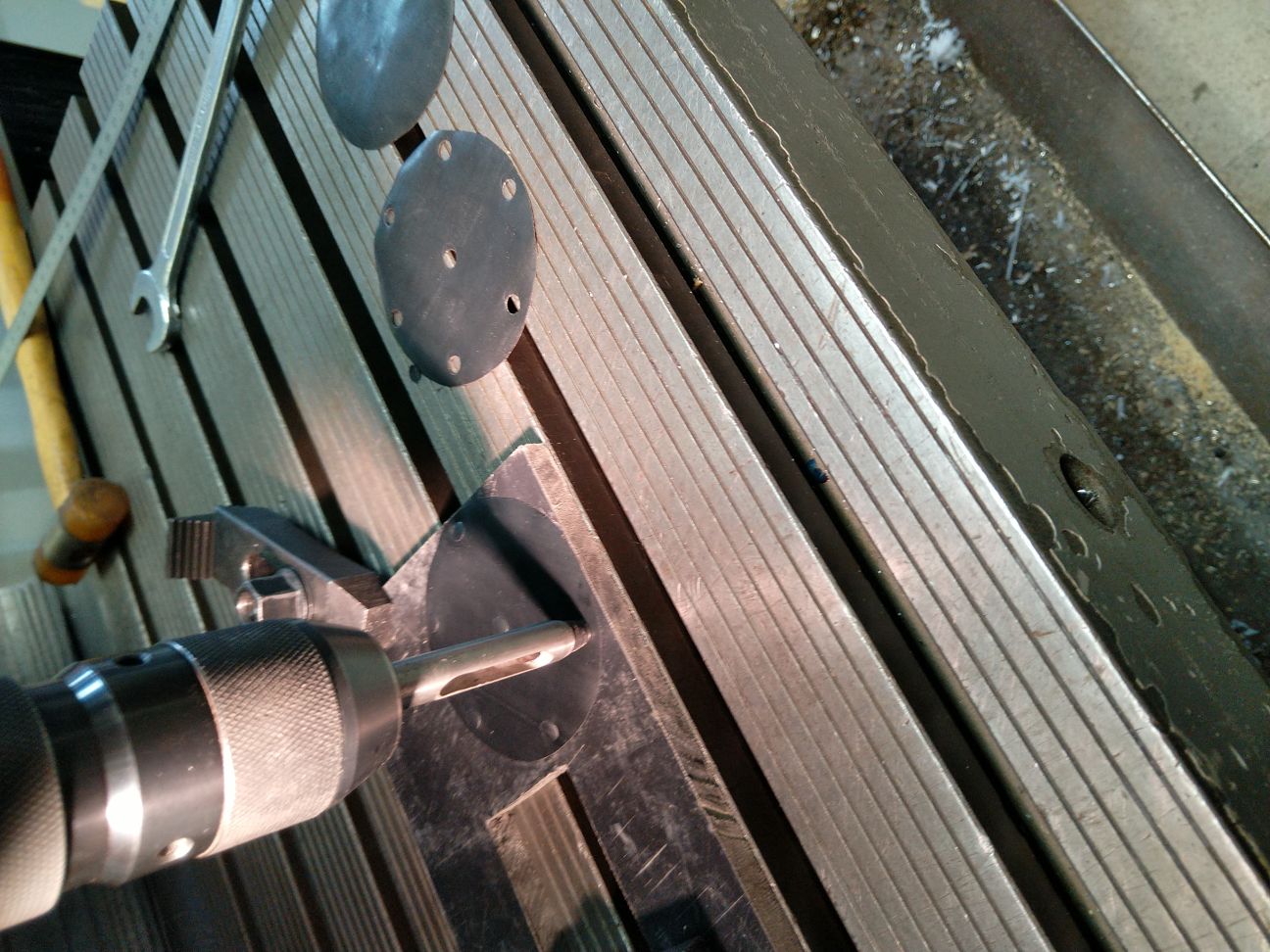

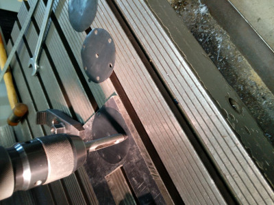

CNC vysekávání membrán do benzínového čerpadla :D

"CNC vysekávání membrán do benzínového čerpadla :D"
ta spodni "podlozka" je zelezo, nebo neco mekciho ?
t.
jean
Příspěvky: 1342
Příspěvek 20. 1. 2026, 8:10
to vyzera na sklotextit, ci jak sa ta fenolova smradlava vec vola
Příspěvky: 7629
Příspěvek 20. 1. 2026, 8:17
Je to odřezek polypropylenové desky že kterých se svařuji nádrže septiky a tak
Dostatečně tvrdé na oporu a dost měkké aby to nepoškodilo vysekavac

testone píše: ↑20. 1. 2026, 8:17 Je to odřezek polypropylenové desky že kterých se svařuji nádrže septiky a tak

bylo to zrovna po ruce, jinak do vysekávacích strojů se jako podložka používá deska z hodně hodně tvrdé gumy
