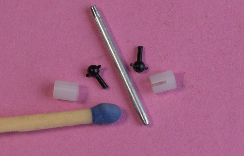

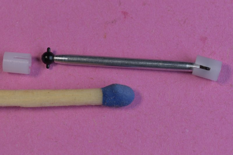

Mex píše:Na diferáky se myslím na dráze moc nehraje.
Ale rozhodně by to chtělo mazání. Takže nějaké aspoň jednodušší olejové čerpadlo.
Jak se to bude napojovat na motor a kola? Kola se zřejmě nalisují přímo na to, ale motor je přes nějakou spojku nebo ještě další ozubený převod?
Za mých mladých let se na N-ku používaly motory s oboustrannou hřídeli, na kterou byl rovnou nalisován šnek. Přímo na nápravě zase bylo nalisováno ozubené kolečko. Soudruzi z NDR si to takhle zjednodušovali.
na náhon jsou kardany. :D

Engineer asi zajal skupinu liliputánov z Guliverových ciest a tí mu tam na tom makajú na vlastnoručne vyrobených ministrojoch...inak si tú parádičku nedokážem vysvetliť :D

Ale kulový, tohle dokáže každej strojař, jen sehnat truhláře, co ti udělá tak velkou zápalku :D

Asi má i značnou spotřeba síry... :lol:

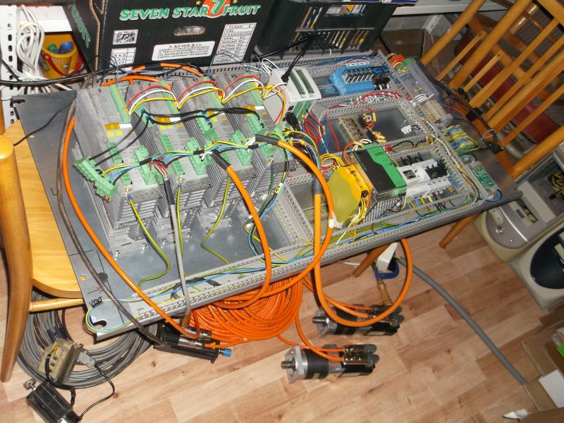

Po dlhej dobe sa mi konečne podarilo pokročiť na CNC plazme. Mám kompletný RS a pomaličky som pripravený na oživenie "Golema". Pripavené sú komplet motory a drivery aj s nastavením, a kabelážou. Už len nastaviť LinuxCNC...

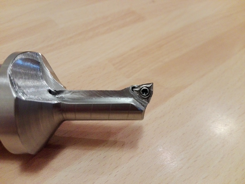

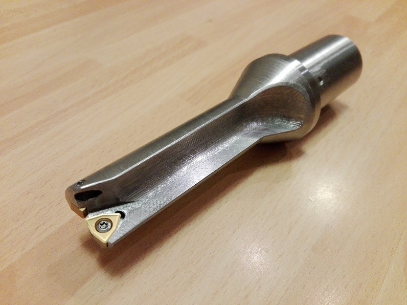

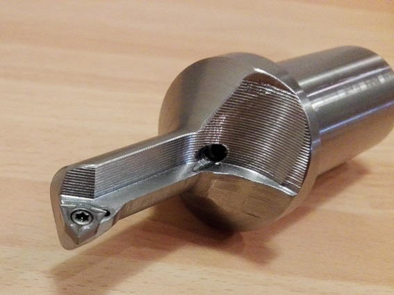

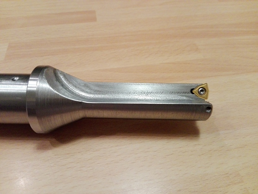

Měl jsem dnes trochu času a rozšířil jsem nástrojovou základnu. Vrták pr. 23 a nůž od pr. 15.
Příspěvky: 7574
25. 2. 2018, 6:27
dobrý
Co je to za materiál?
díky za info
pavelb
Příspěvky: 196
Registrován: 23. 11. 2007, 11:01
Bydliště: Prostějov
25. 2. 2018, 6:53
Materiál je 14220 zušlechtěno na 90 Kg.
slastr
Příspěvky: 137
Registrován: 6. 10. 2013, 7:07
25. 2. 2018, 7:10
pavelb píše:Měl jsem dnes trochu času a rozšířil jsem nástrojovou základnu. Vrták pr. 23 a nůž od pr. 15.
Mám skromný dotaz, proč u vrtáku nebere na druhé destičce špička ?
Příspěvky: 8914
25. 2. 2018, 8:13
protože jeden břit je přes střed a druhej na finálním průměru, kdyby měly brát oba ve středu nemohl bys měnit průměr vrtáku, takhle se dvěma stejnejma deskama uděláš relativně velký rozsah vrtání

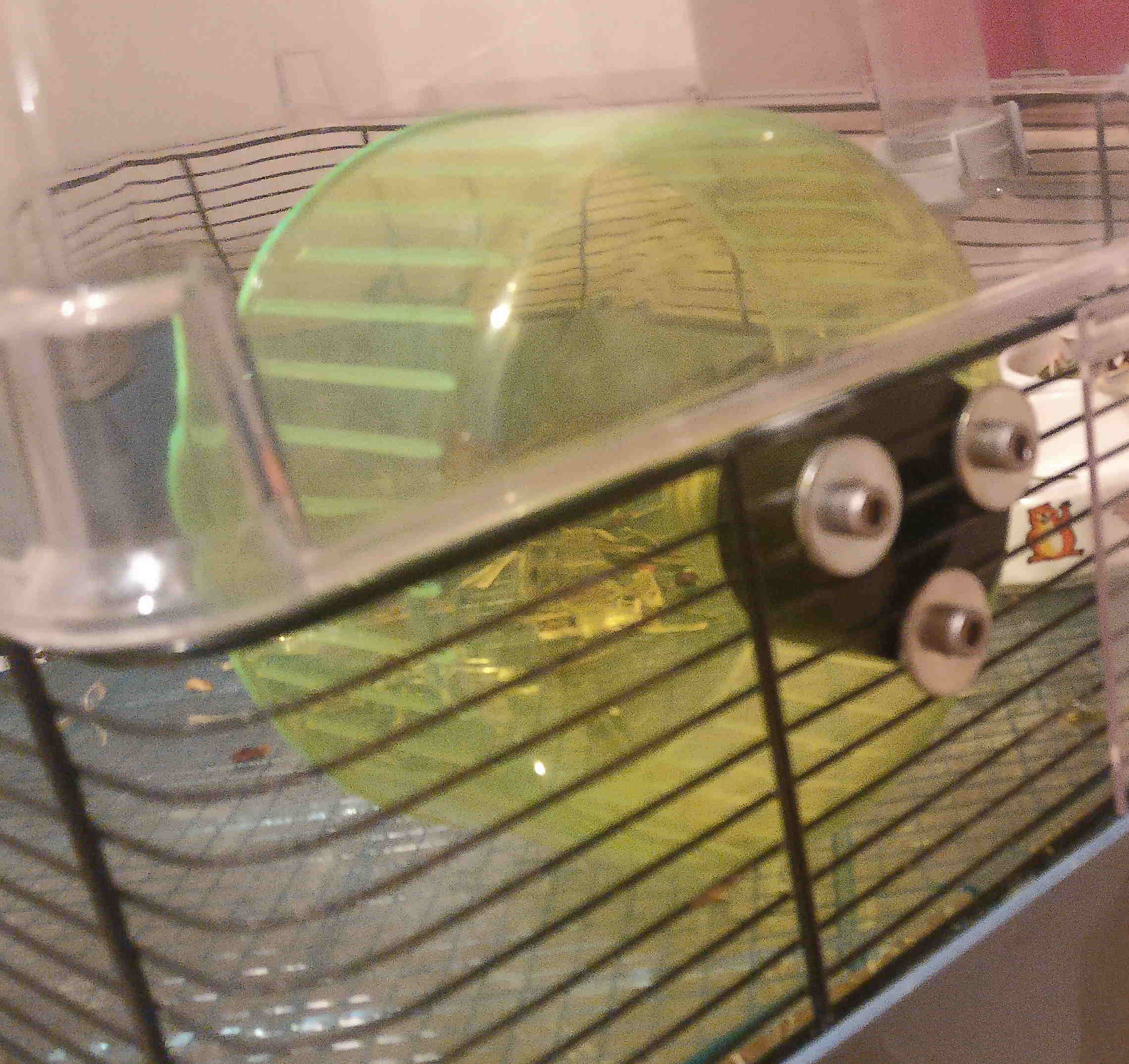

Nové uložení běhacího kola pro křečka (původní kluzné uložení na polyamidové hřídeli (s polohou tolerančního pole zcela mimo tabulky ISO) bylo příliš hlučné). Hřídel je uložena letmo na jednom ložisku 6201. Konstrukci předcházely důkladné teoretické výpočty, které stanovily maximální dovolenou hmotnost křečka (s ohledem na ložisko) na M_kř_max = 43.13 kg.
Příspěvky: 10264
25. 2. 2018, 8:46
A co nevyváženost a otáčky ? :lol:
