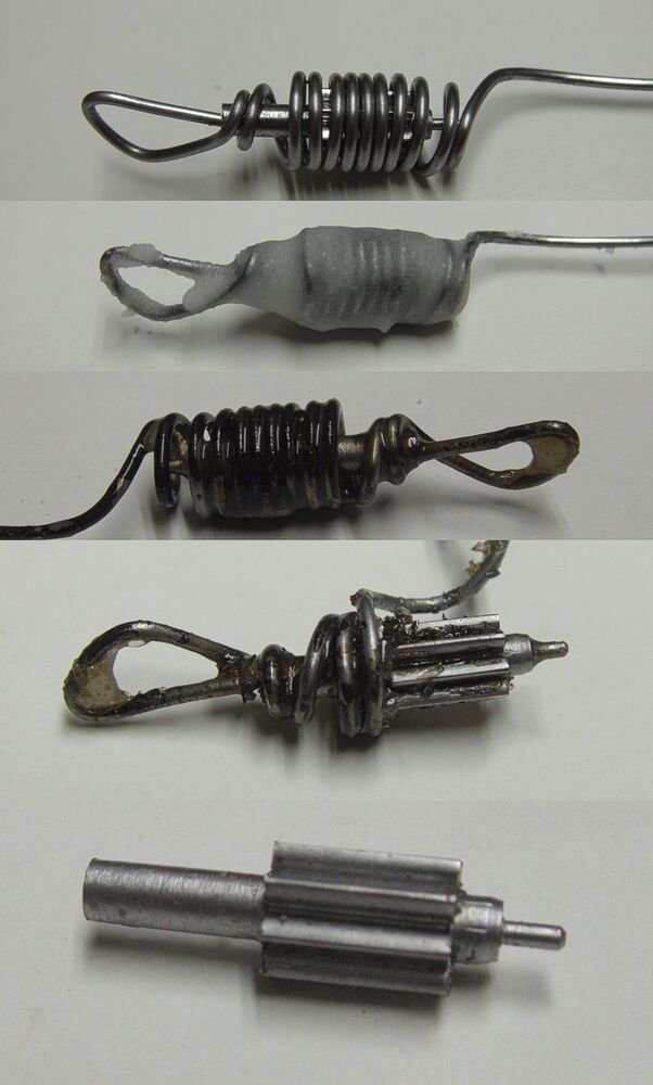

Příspěvky: 2576
22. 10. 2019, 7:01
Dneska jsem zase potřeboval kalit jeden pastorek. Průměr cca 4mm, materiál ocel 19642.
Kyselinu boritou jsem rozmíchal v lihu, pastorek omotal drátem a celé to v ní opatlal. Na kalící teplotu jsem to zahříval plamenem (kyslík, vodík, propan/butan) a kalil v oleji. Po vyjmutí byla ocel jako sklo, kyselinu stačilo to lehce oškrábat nožem :D
