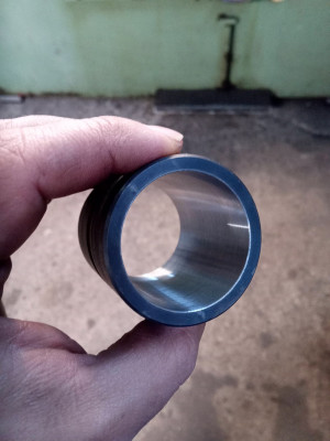

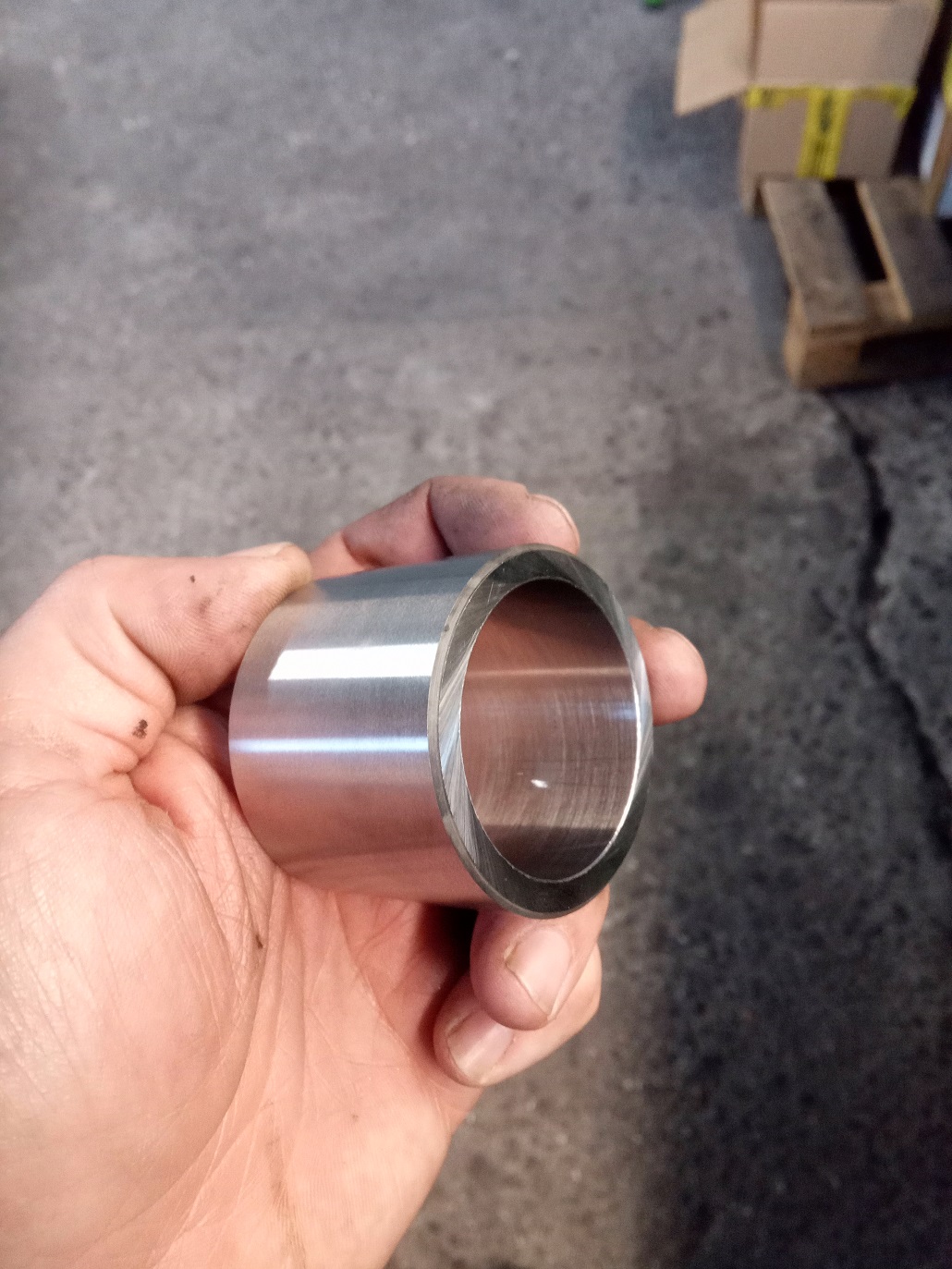

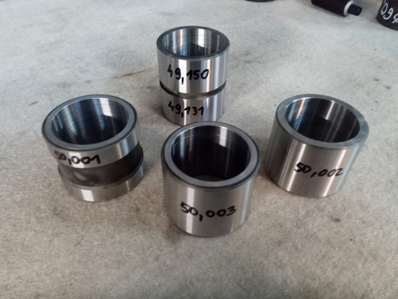

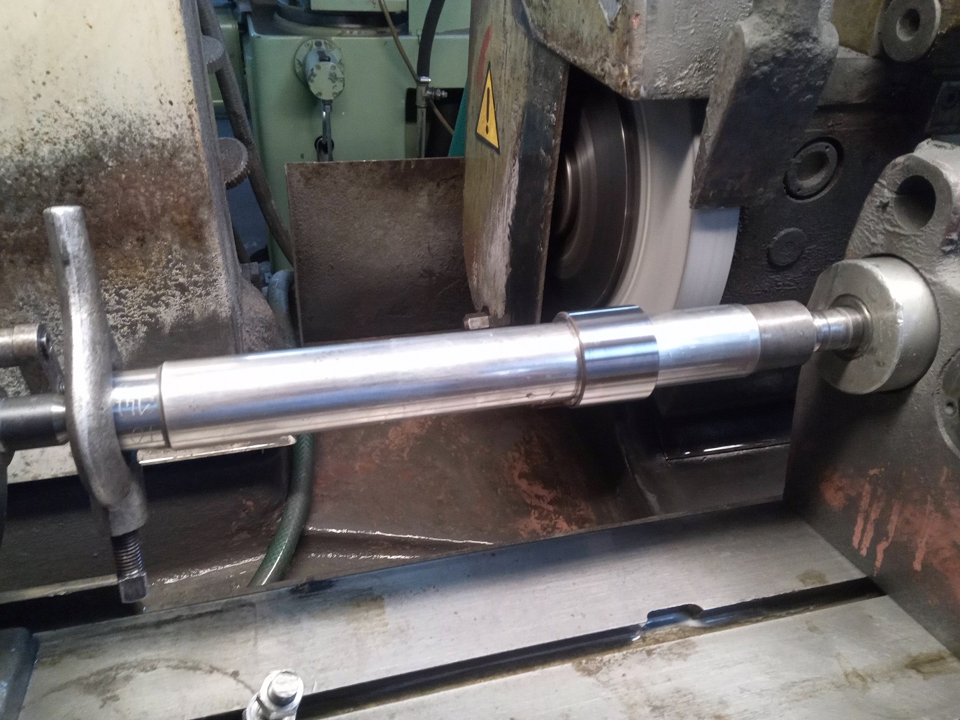

Dnes sa robili "medzikružia" mojím obľúbeným spôsobom. Materiál 14220 cementovaný kalený, najskôr sa v skľučovadle urobili diery na H7 + čelá. Potom sa kusy po jednom narážali na presný trn a brúsili sa vonkajšie valcové plochy. Diery som robil "nahrubo" s CBNkom, drsnosť nebola až taká dôležitá.

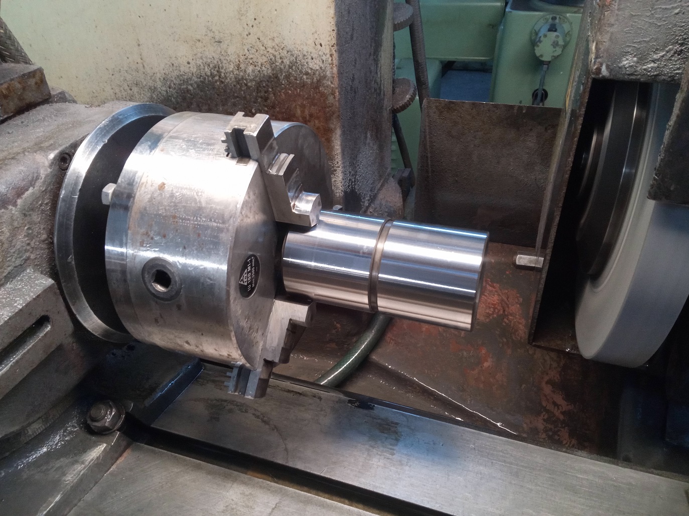

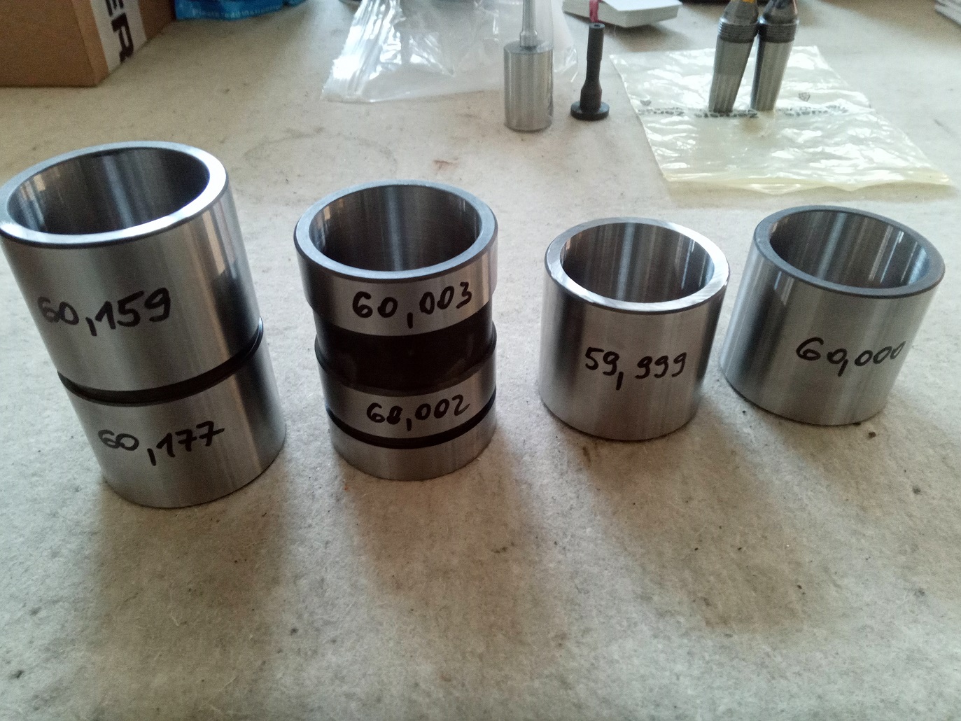

Dnes obdobné medzikružia, ale iný postup. Najskôr som v skľučovadle obrúsil vonkajšie plochy a až následne diery.

Já bych se bál že mi nevyjde souosost mít to takhle upnuté. :o

Libor9050 píše: ↑6. 11. 2021, 11:27 Já bych se bál že mi nevyjde souosost mít to takhle upnuté. :o
Prečo by nemala vyjsť?

Pakny sklíčidla jsou měkčí než obrobek? Nebo podkládáš?

rawen píše: ↑7. 11. 2021, 4:34 Pakny sklíčidla jsou měkčí než obrobek? Nebo podkládáš?
Díky, Radek
Sklucovadla mám štandardné, 160tku čiernu tosku, 200vku modrú tosku, 80tku mám Rohm. Čeľuste všade kalene.
