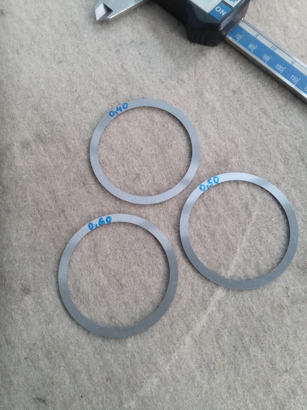

Brúsenie distančných krúžkov do diferenciálu, z hrúbky 1mm na 0,4mm 0,5mm a 0,6mm na brúske na plocho Elliott 921.

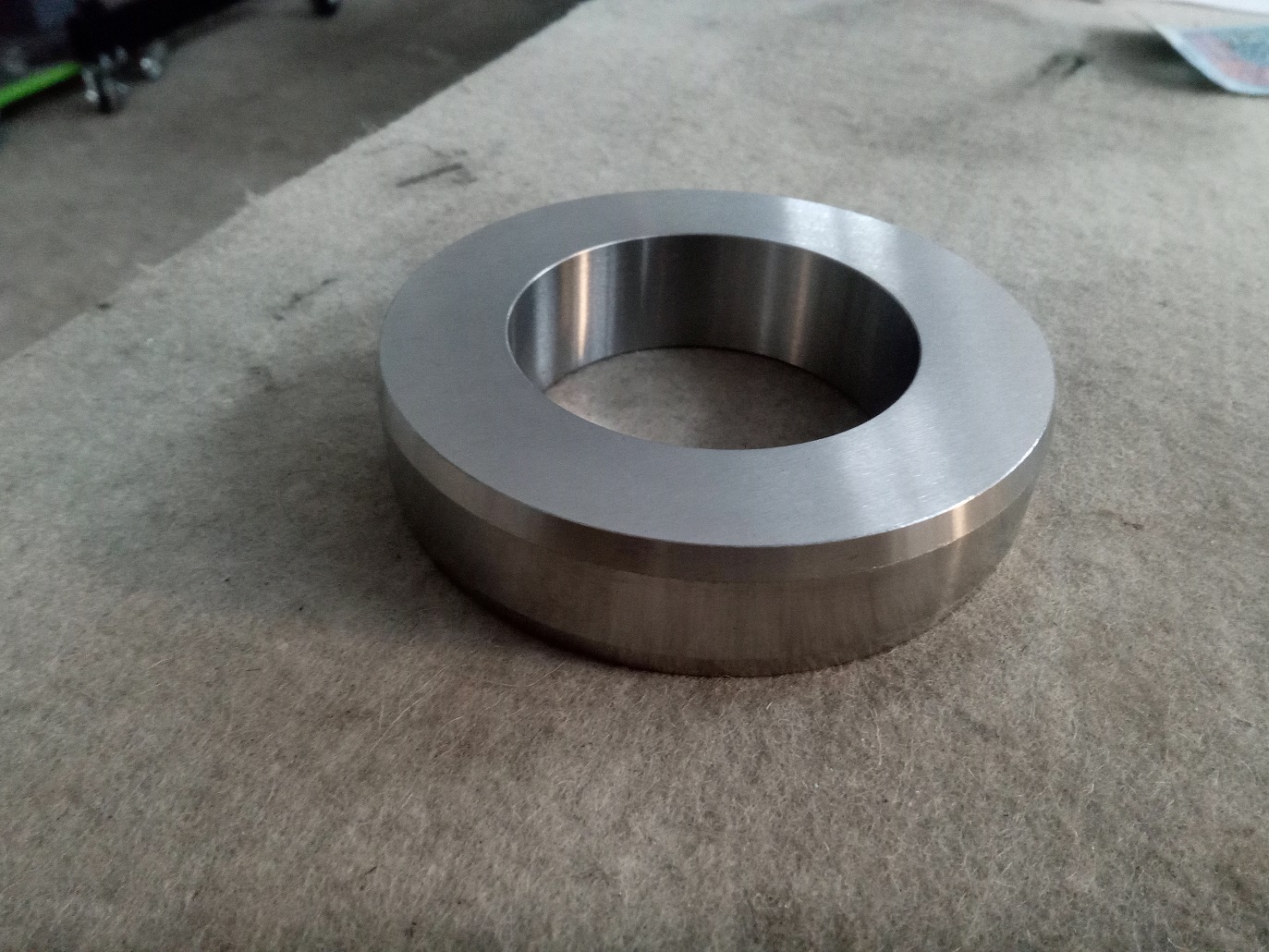

Brúsenie ohýbacej kladky, materiál K110 62HRc. Čelá na začiatku obrúsené na brúske na plocho Elliott 921, následne v skľučovadle obrúsená diera na BHU40A, nakoniec na magnete brúsený vonkajší priemer a bočné zrazenia na 2UD.

jergus.balaz píše: ↑30. 12. 2021, 12:02 Brúsenie distančných krúžkov do diferenciálu, z hrúbky 1mm na 0,4mm 0,5mm a 0,6mm na brúske na plocho Elliott 921.
Jak se takový tenký prasečiny brousí?
Jen plkneš na magnet a chladíš nebo je při výrobě něco víc?
Jaké je pak prohnutí? (nebo co dělat aby prohnutí nenastalo)

jergus.balaz píše: ↑30. 12. 2021, 12:04 ....... nakoniec na magnete brúsený vonkajší priemer a bočné zrazenia na 2UD.
To jako magnet místo univerzálky kvůli tomu, že jsi třeba neměl takový brusičský trn? Nebo sem úplně mimo?

Slabé kroužky jsem již také Brousil, ale vždy jen několik stovek prič, no ale z 1mm dolů na 0,4m to dalo docela zabrat ne?
Můžeš podrobně popsat postup a čas. Díky

Najskôr k tomu magnetu na 2UD. Mám urobenú prírubu s MK3, príruba prebrúsená priamo v brúske, na tom založený permanentný magnet o priemere 160mm (ten je prebrúsený na magnetke). Opakované narazenia sú vždy do obvodového hádzania pri okraji do 0,01mm. Malé kusy sa na tom nedajú brúsiť, ale hlavne kalené a veľké ako tá kladka držia na tom perfektne. Výhoda magnetu je tá, že nemusím vyklepávať čelné obvodové hádzanie na prebrúsených kusoch, plus obvodové centrovanie je veľmi jednoduché a rýchle, bez problémov sa dá kus vyklepať za pár sekúnd pod obvodové hádzanie pol stovky. Takto mám pripravený magnet 160mm na 2UD, 200mm a 250mm na BHU40A. Na malú BUA16A som nevedel zohnať 80mm magnet, čo je škoda, pretože brúska má čelný mikroposuv.

Teraz k tým krúžkom. Ja na tom nevidím nič neobvyklé. Robil som to na plnohydraulickej brúske Elliott 921, ktorá ma permanentný magnet, obyčajné pólovanie, dokonca podľa mňa je o niečo slabší ako elektromagnety na BPHáčkach. Z hrúbky 1mm na 0,6mm som pridával po 0,04mm. Potom som už pridával len po 0,02mm. Bočný prísuv 1mm, dosť veľká rýchlosť pozdĺžneho pojazdu, chladenie bežným prúdom. Brúsil som naraz všetky tri krúžky, žiadne obloženie, len na jedno otočenie. Prehnutie ani skrútenie nebolo žiadne, kusy mi za celú dobu vôbec nepohlo, ani nepootočilo. Tieto tri kusy som od zapnutia brúsky až po domeranie a očistenie kusov urobil za cca 90 minút. Jedno krátke video som si urobil z posledného prejazdu posledného krúžku, už len vyiskrenie. Je tam aspoň vidieť, ako rýchlo ide stôl.

jergus.balaz píše: ↑30. 12. 2021, 8:12 Najskôr k tomu magnetu na 2UD. Mám urobenú prírubu s MK3, príruba prebrúsená priamo v brúske, na tom založený permanentný magnet o priemere 160mm (ten je prebrúsený na magnetke). Opakované narazenia sú vždy do obvodového hádzania pri okraji do 0,01mm. Malé kusy sa na tom nedajú brúsiť, ale hlavne kalené a veľké ako tá kladka držia na tom perfektne. Výhoda magnetu je tá, že nemusím vyklepávať čelné obvodové hádzanie na prebrúsených kusoch, plus obvodové centrovanie je veľmi jednoduché a rýchle, bez problémov sa dá kus vyklepať za pár sekúnd pod obvodové hádzanie pol stovky. Takto mám pripravený magnet 160mm na 2UD, 200mm a 250mm na BHU40A. Na malú BUA16A som nevedel zohnať 80mm magnet, čo je škoda, pretože brúska má čelný mikroposuv.
Takže klasický narex pernamentní magnety nebo nejaký jiný s hustějším pólováním?
