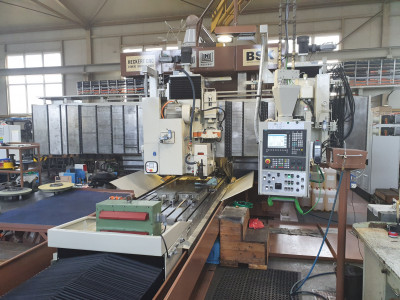

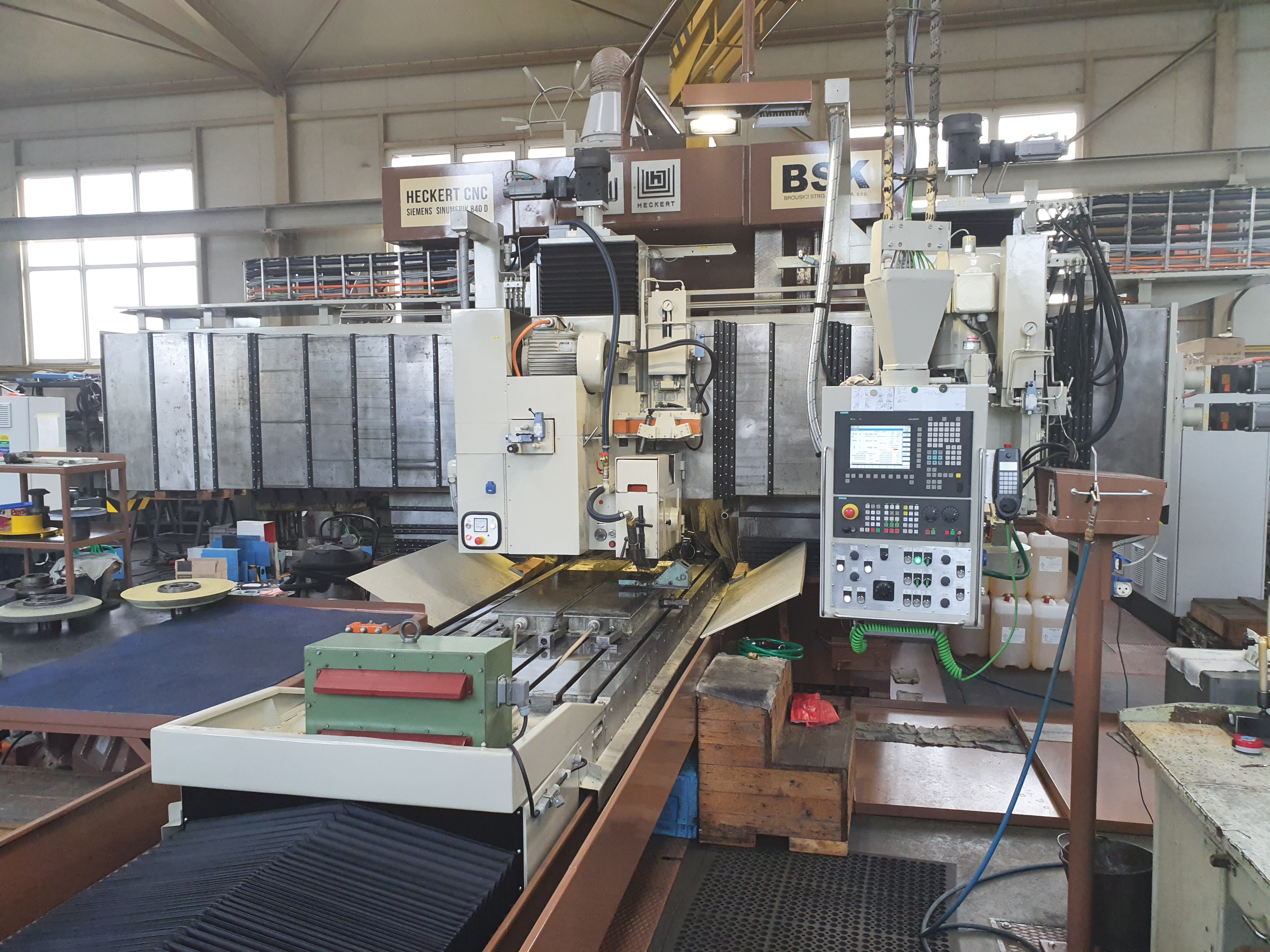

Příspěvky: 6553
31. 12. 2021, 9:04
Tady se brousí můj suport, lože jsem nestihnul na brusce vyfotit :D
jergus.balaz
Příspěvky: 1795
31. 12. 2021, 10:36
Charon píše: ↑31. 12. 2021, 9:04 Tady se brousí můj suport, lože jsem nestihnul na brusce vyfotit :D
To je u Kučerovcov, že?
BalazKovo.sk
Příspěvky: 6553
31. 12. 2021, 10:43
jergus.balaz píše: ↑31. 12. 2021, 10:36
Jasně :D
jergus.balaz
Příspěvky: 1795
31. 12. 2021, 12:01
Charon píše: ↑31. 12. 2021, 10:43
jergus.balaz píše: ↑31. 12. 2021, 10:36 To je u Kučerovcov, že?
Jasně :D
Oni majú origo hekert brusku na lóže a vedenia do 3,3m a aj robia opravy strojov.
BalazKovo.sk
