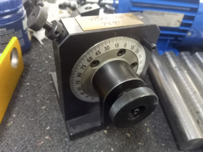

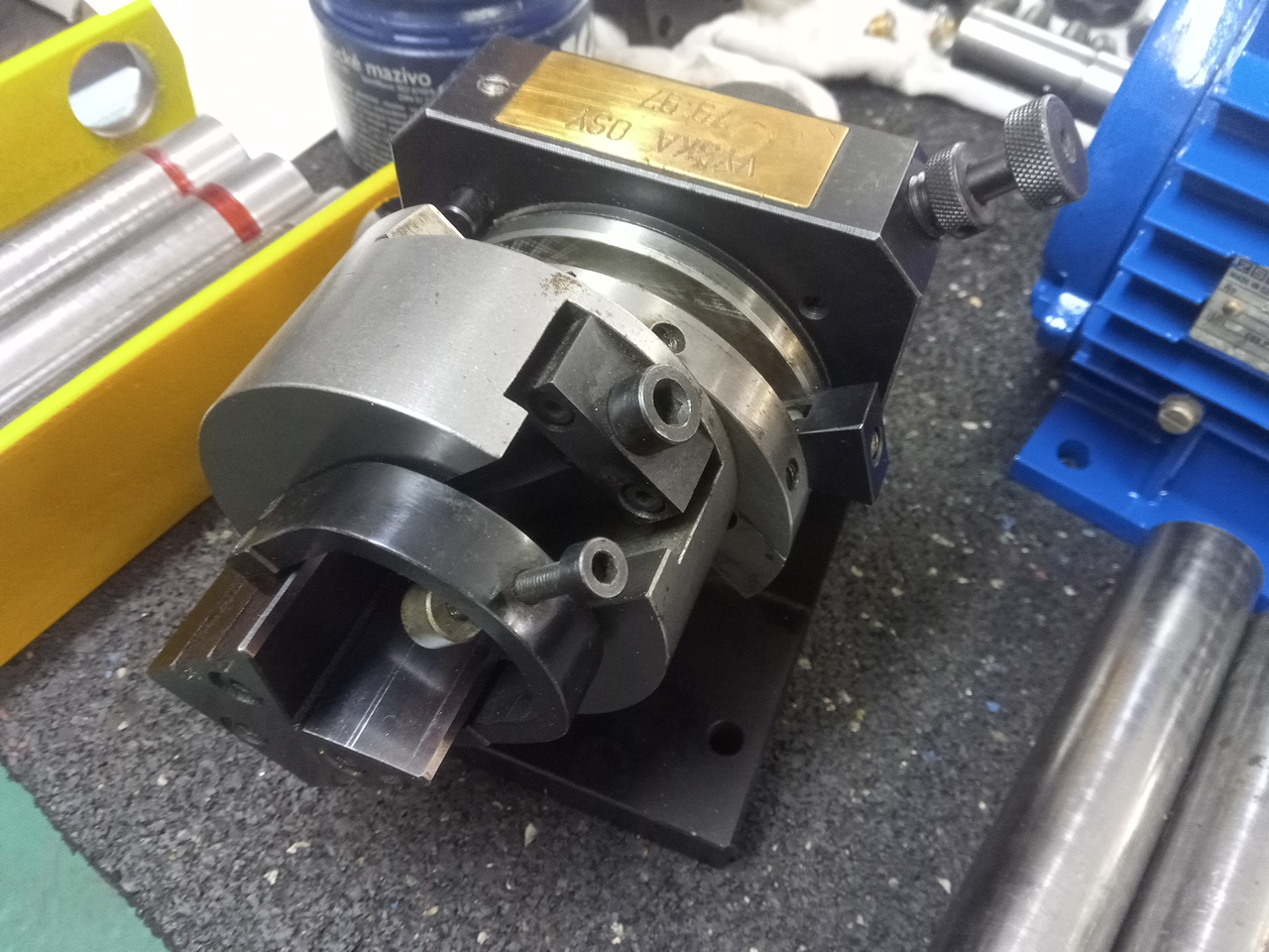

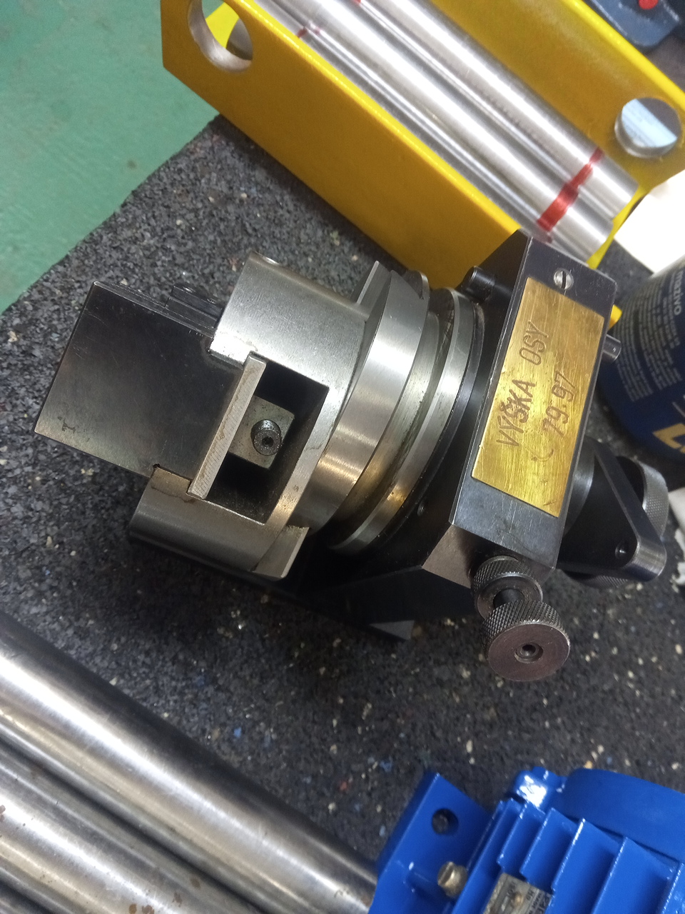

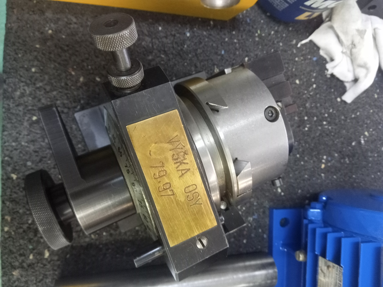

DwPetr
Příspěvky: 5262
12. 9. 2021, 9:08
jergus.balaz
Příspěvky: 1795
12. 9. 2021, 10:57
DwPetr píše: ↑12. 9. 2021, 9:08foto
Nie je na tom prípravku niekde výrobca? Inak na parádu kúsok.
