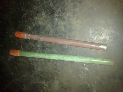

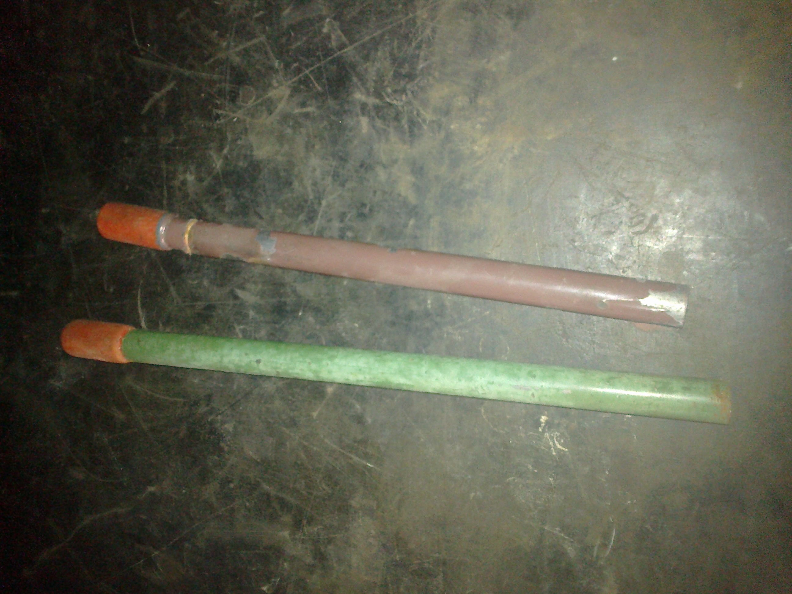

na dvojkotučove bruski sa použivaju aj tieto orovnavače v kovovej rurke je material ktori orovnava kotuč
sustruh sv18 ,vrtačka

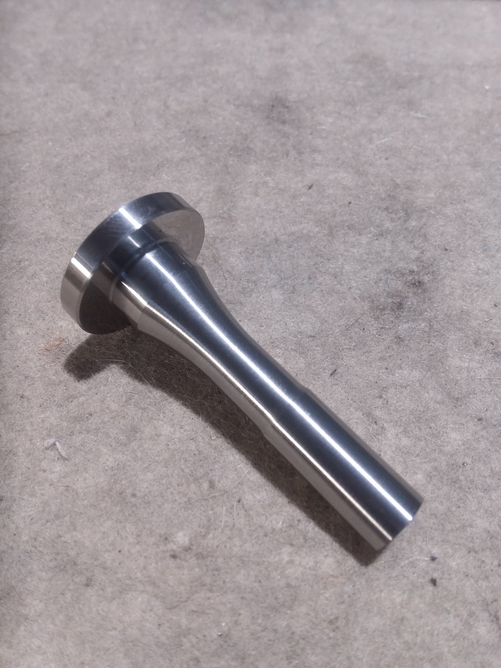

Včera večer dokončený polotovar na klieštinu, tentokrát trochu zaberák. Upínací priemer 9,00mm, odlahčenie 8,3mm, prechodový rádius R8, ale čo bolo najhoršie tak prechodový rádius R36,7mm. Brúsené na BUA16A.
