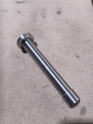

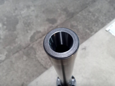

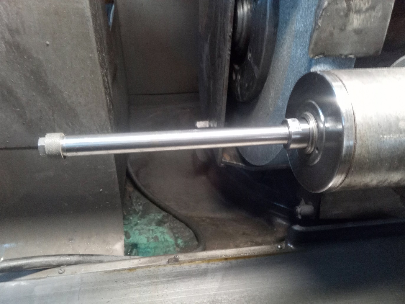

jergus.balaz píše: ↑2. 2. 2022, 6:59 Včera večer dokončený polotovar na klieštinu, tentokrát trochu zaberák. Upínací priemer 9,00mm, odlahčenie 8,3mm, prechodový rádius R8, ale čo bolo najhoršie tak prechodový rádius R36,7mm. Brúsené na BUA16A.
koukám na ten radius - to klasikou uděláš přímo na tý BUA těžko - protože tam není moc místa a hlavně není rozumný přesný posuv podél.
Nejrozumnější by bylo tam dobastlit diaform a nebo nějaký souřadnicový numerický orovnávač.
Pokud je těch kusů jen pár, tak to orovnat někde mimo mašinu - protože diaform ani xy nebude jednoduchý ani levný.
Kdybys měl tu znumerikovanou, od Micronexu (s těma woknama), tak tam to myslím asi i jde - můžu se i zeptat - u kamaráda ta mašina běží.
Zbytek viz pošta.

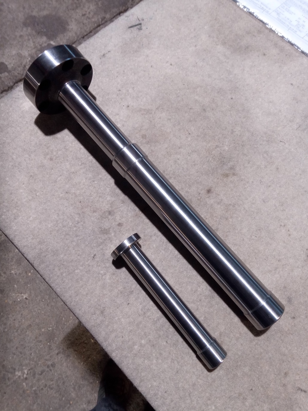

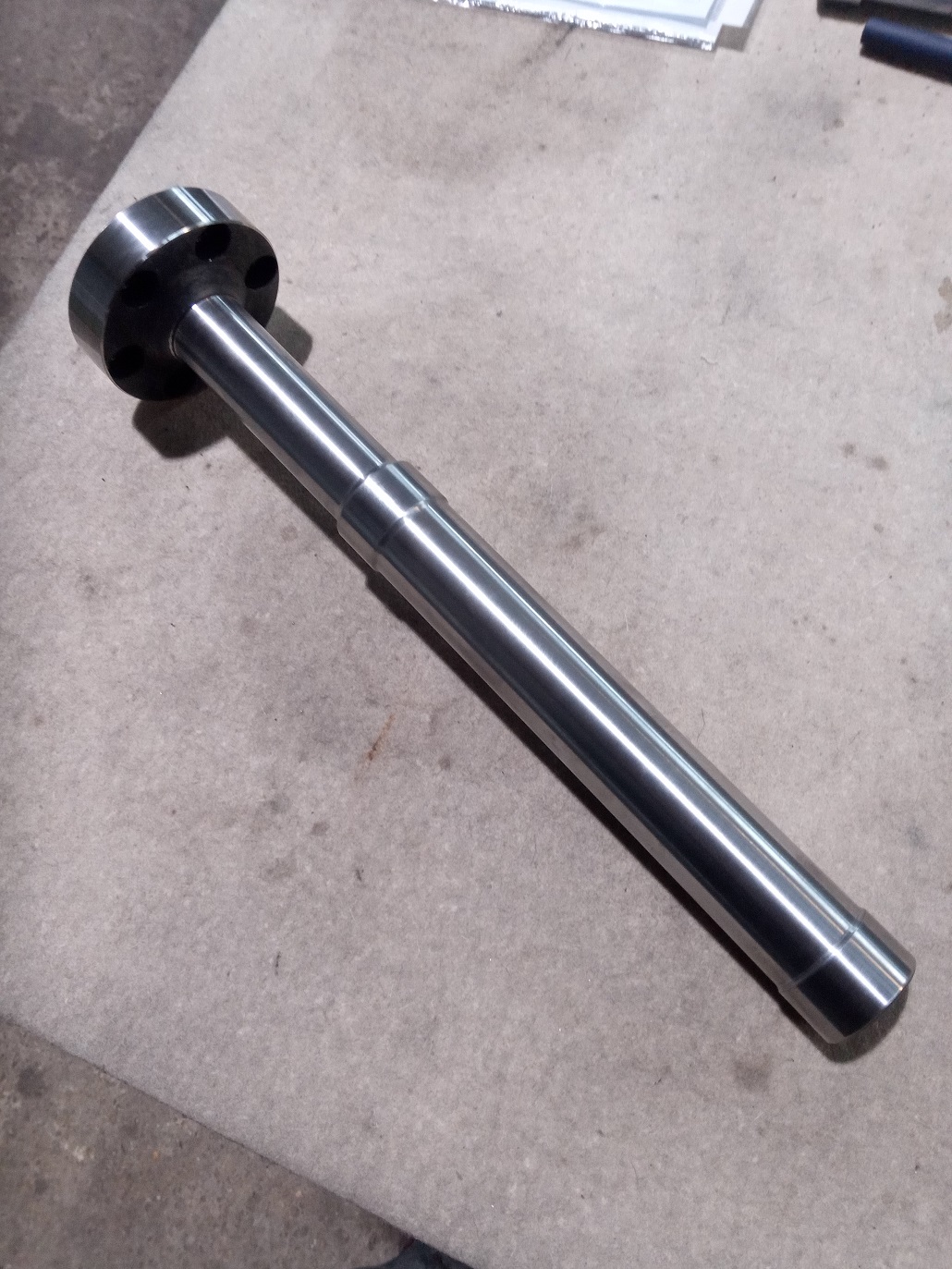

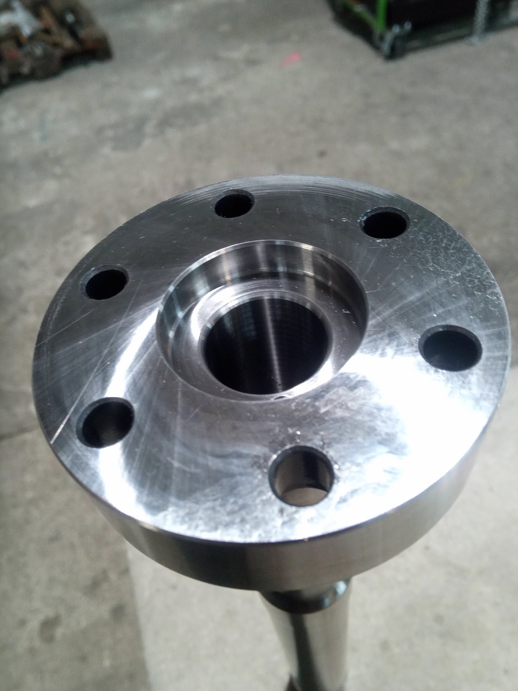

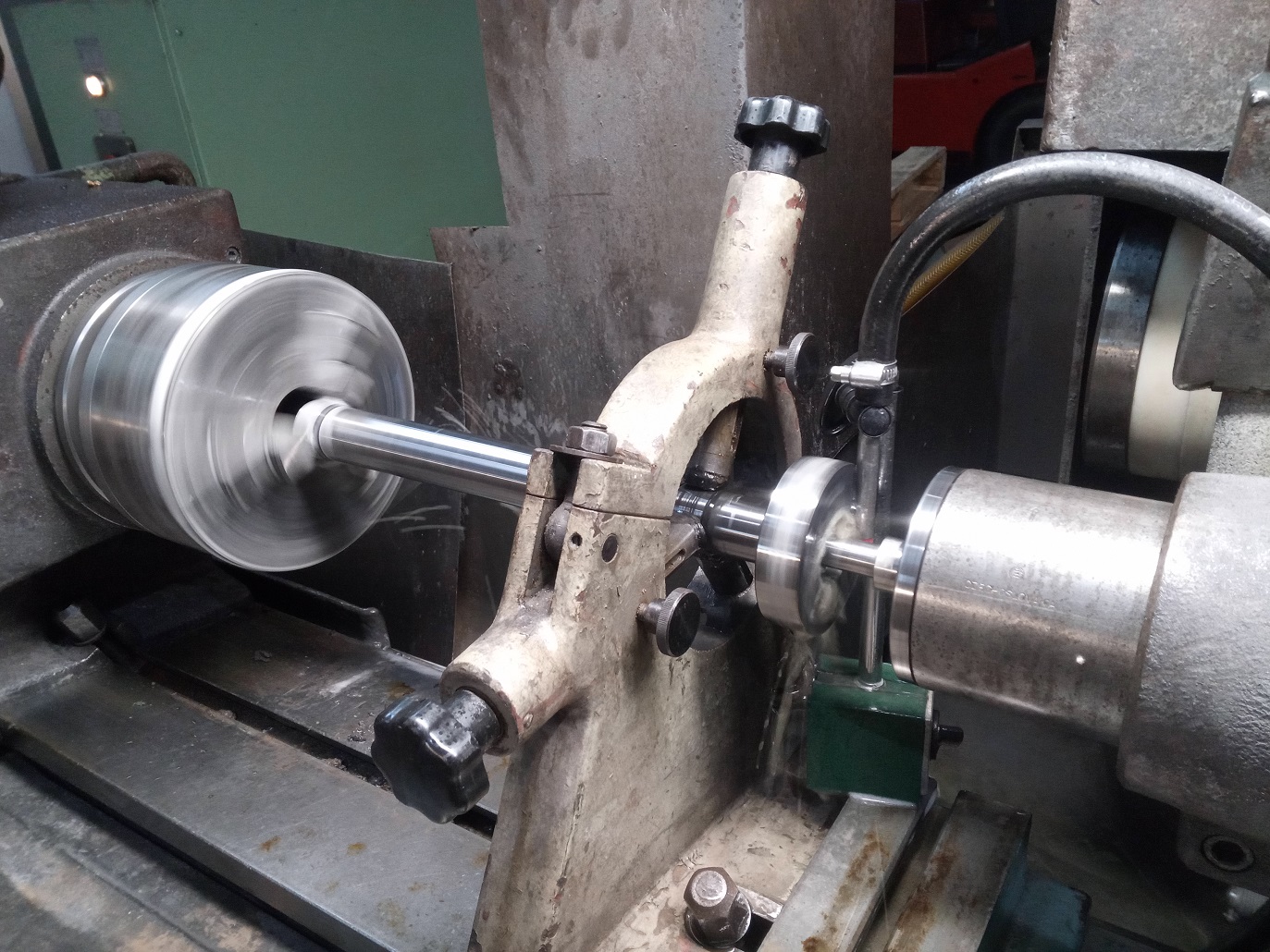

Dnes dorobený ďalší polotovar na klieštinu, akurát väčších rozmerov. Najskôr vyhrubované medzi hrotmi, potom vybrúsený otvor D24 na hĺbku 200mm, osadenie + čelo (všetko v lunete), následne z opačnej strany vybrúsený kužeľ 20°. Nakoniec dokončené medzi hrotmi. Stroje BHU40 a 2UD.

Pěkná práce. Ještě by mě zajímal celkový čas.
jergus.balaz
Příspěvky: 1795
2. 2. 2022, 5:41
HonzaHorka píše: ↑2. 2. 2022, 4:42 Pěkná práce. Ještě by mě zajímal celkový čas.
Ten veľký polotovar sa dá urobiť za 10 hodín.

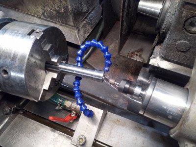

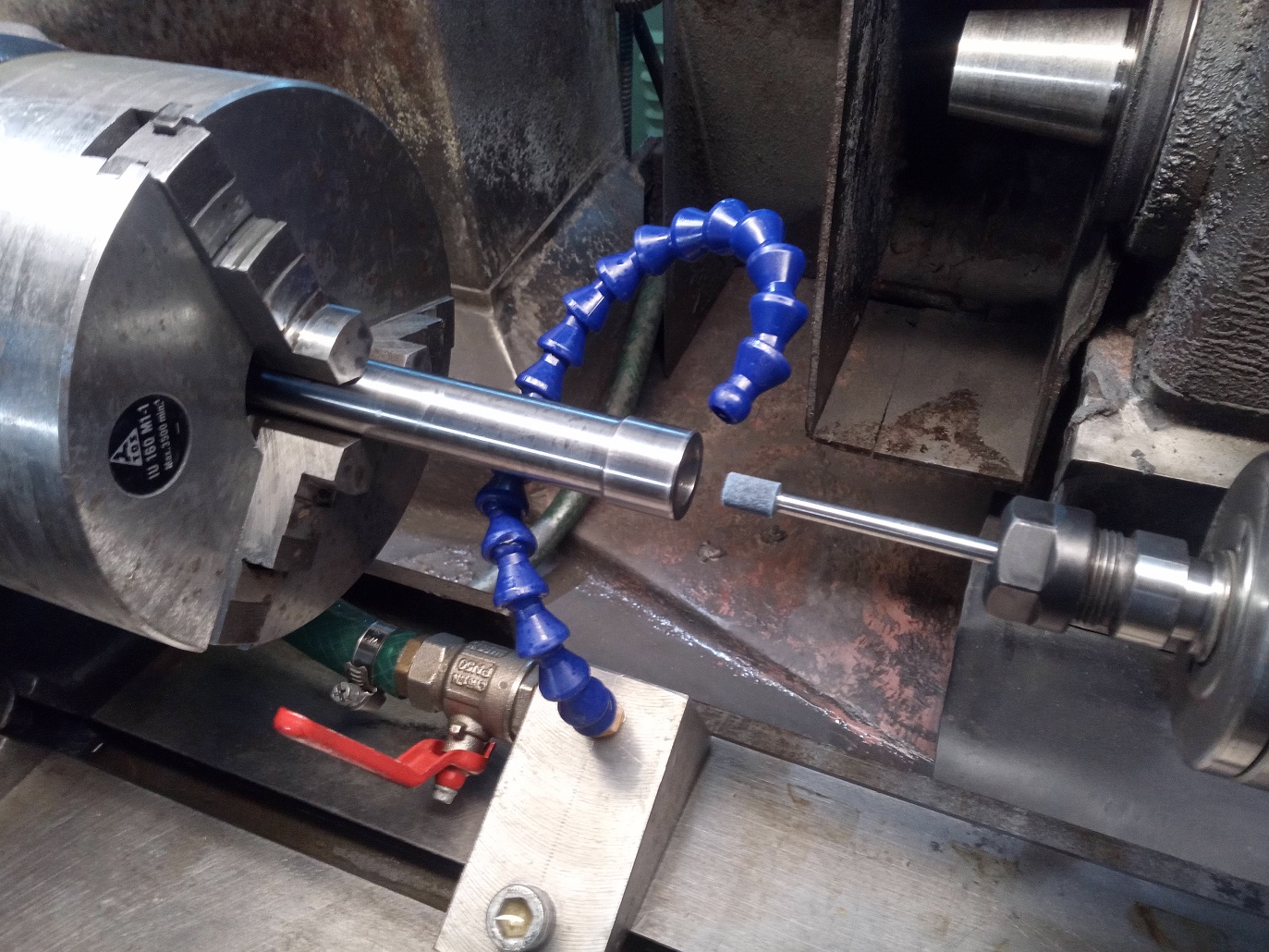

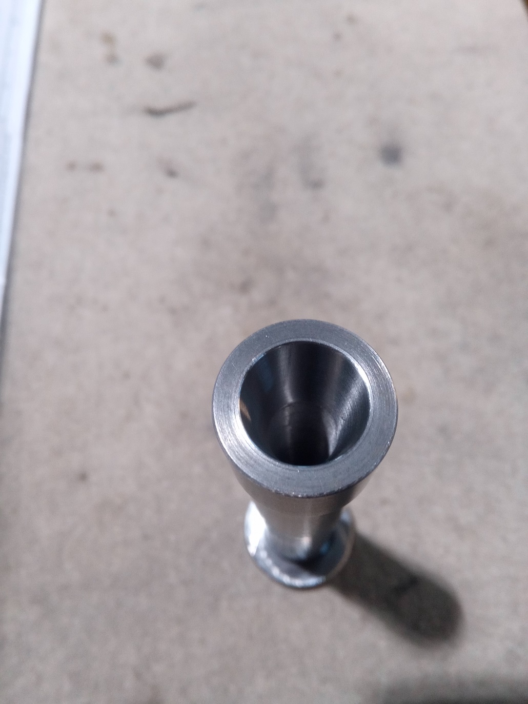

jergus.balaz
Příspěvky: 1795
3. 2. 2022, 3:52

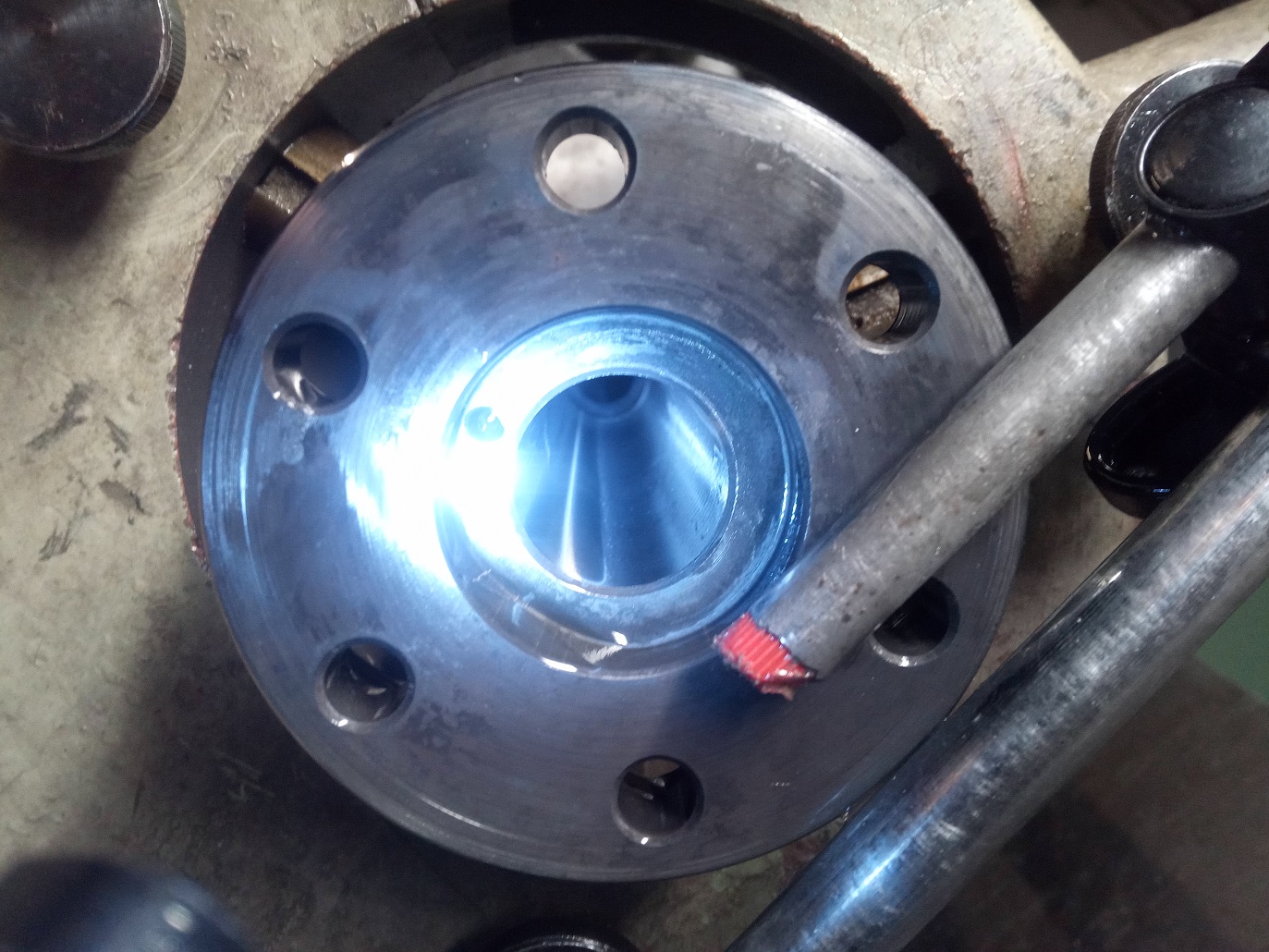

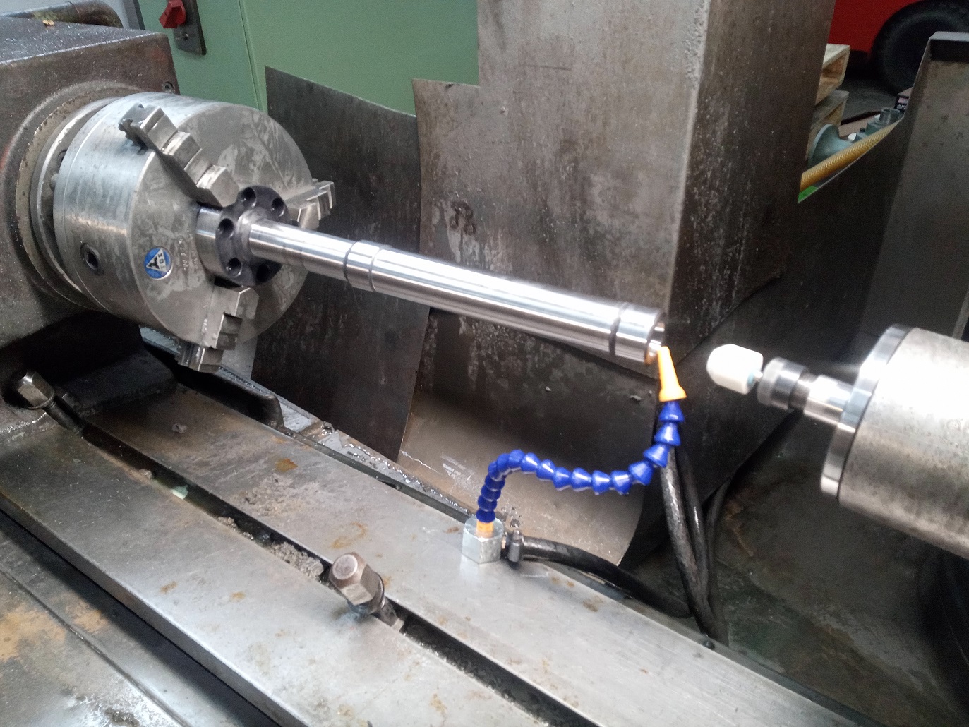

Dnes pribudol aj menší brat. Polotovar na malú klieštinu. Najskôr vybrúsený medzi hrotmi, potom v skľučovadle otvor D10,5mm na hĺbku 60mm + 20° kužeľ. Na stroji 2UD.
BalazKovo.sk

ves178
Příspěvky: 543
Bydliště: Tichá okr NJ
4. 2. 2022, 9:29
Zajímalo by mě jakým způsobem se cela ta sestava vycentruje, luneta vůči univerzálce a fortuně
Díky
WEILER LZ280, FNA22
jergus.balaz
Příspěvky: 1795
4. 2. 2022, 10:59
ves178 píše: ↑4. 2. 2022, 9:29 Zajímalo by mě jakým způsobem se cela ta sestava vycentruje, luneta vůči univerzálce a fortuně
Díky
Centruje sa to obrátene. Kus sa centruje na os otáčania pracovného vretenníka, všetko ostatné sa potom centruje na kus. V praxi upneš kus do skľučovadla, vyindikuješ a vyklepeš ho čo najlepšie pri skľučovadle a na najvzdialenejšom brúsenom priemere od skľučovadla. Konkrétne tieto klieštiny sa vyklepávali na pol stovky. Potom nahodíš lunetu a ustavíš ju voči kusu. Fortunu neriešiš, tá sa nedá výškovo nastavovať, musí byť "zladená" s osou otáčania pracovného vretenníka, pár strán dozadu o tom písal Milan199.
Ak takýmto spôsobom neustavíš kus v brúske, tak ti ho "vygajdá" zo skľučovadla von a vypadne, praxou overené (mne sa to ešte nestalo).

Hodím něco do placu. Jergus to asi ná i gdyž na fotkách nic takového nevidím....

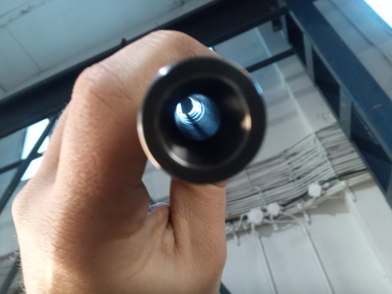

při vnitřním broušení je vhodné chladit díl vnitřkem pokud je průchozí.
Většina brusičů to nějak polévá hadičkama ze strany brusného vřeteníku.
Vemte kus trubky prostrčte zazadu skr pracovní vřeteník a vhodně upevnětě trubka stojí, emulze teče odzadu do obrobku a krásně vyplavuje obroušený materiál a účinně chladí samozřejmě. nějakou fotku možná najdu. jo taky "vltvaská" brusičská kaskáda je dobrý zlepšovák
tady je ta trubka vytažená z vřeteníku
Obrázek
