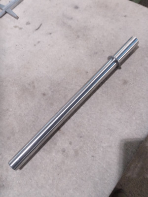

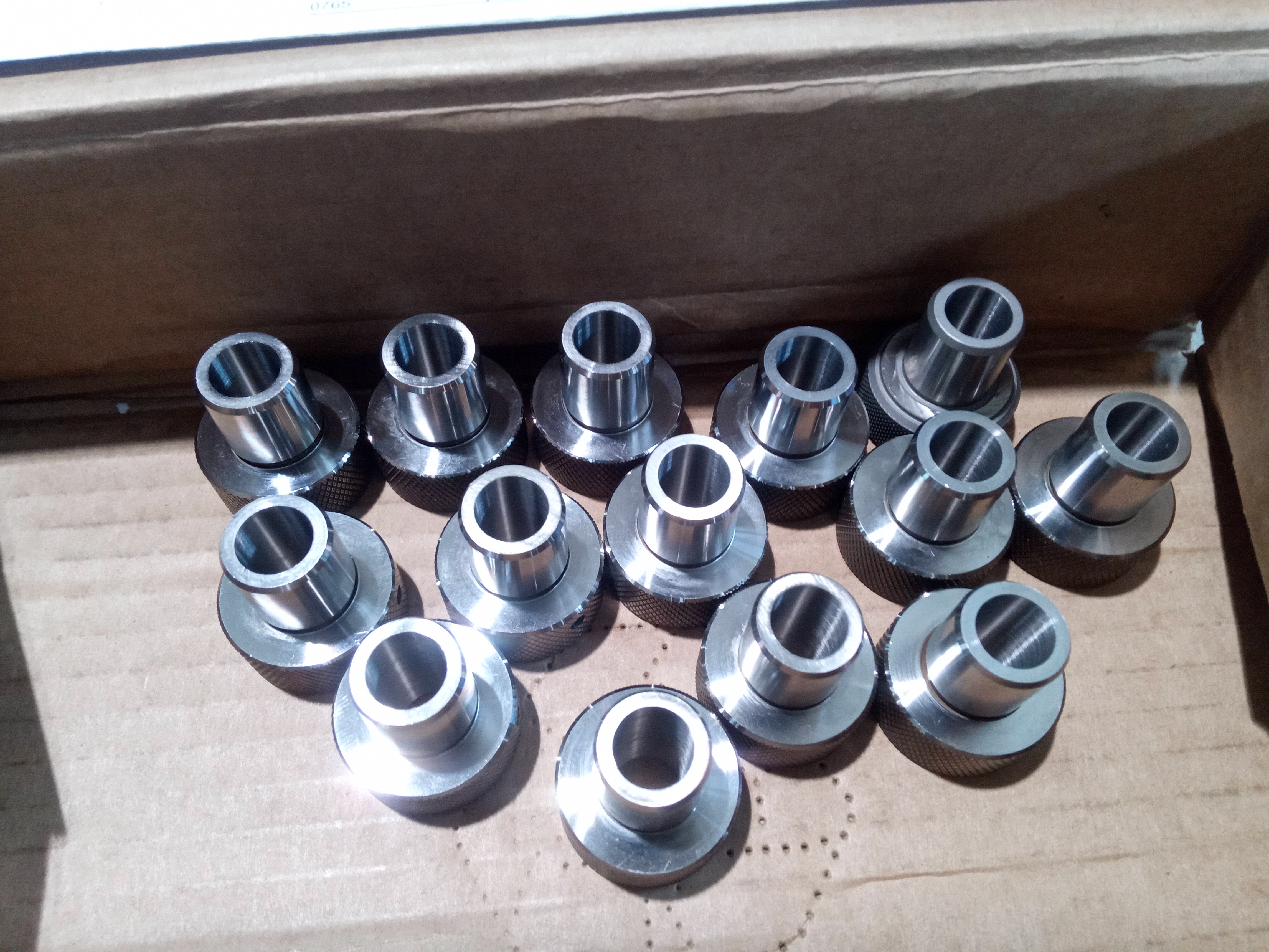

Úprava kalenych puzdier, prebrus diery z 10 na 10.26

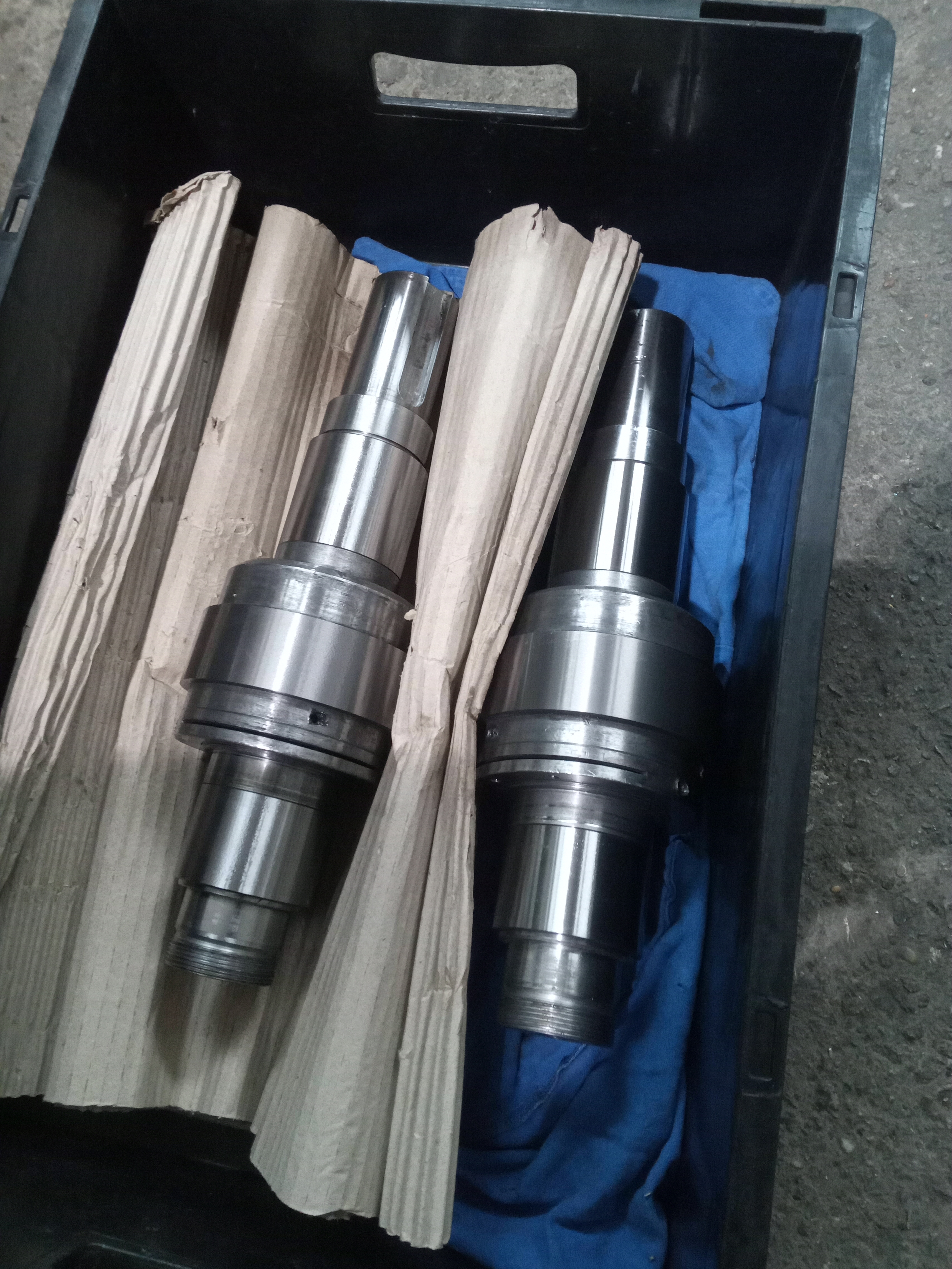

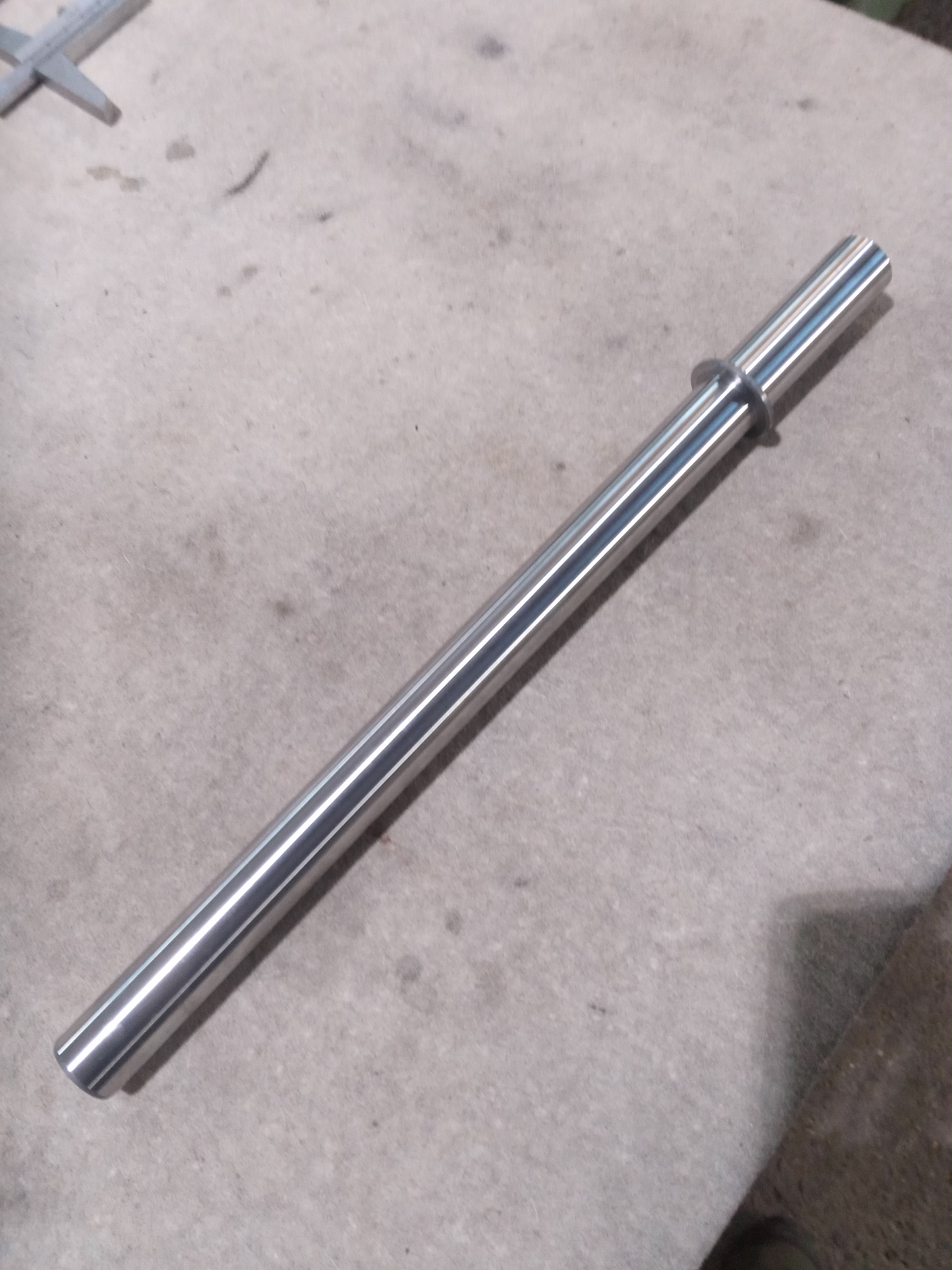

Brúsenie valcovacich hriadeľov medzi hrotmi, priemery pod ložiská 72h6, stredová časť z tvrdokovu o priemere 126mm.

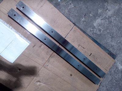

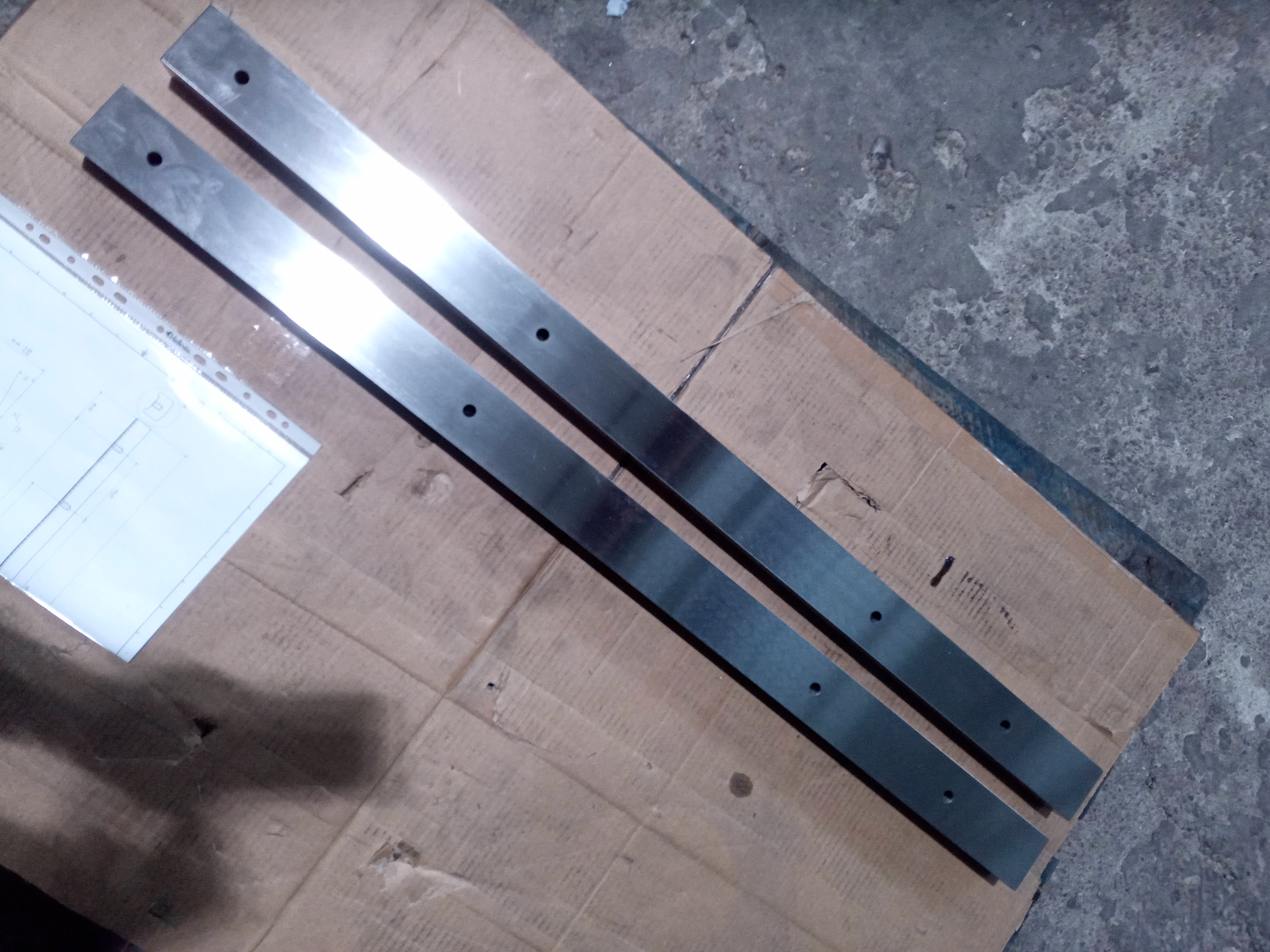

Brúsenie líšt do valcovacieho nástroja, materiál 19573 s tvrdosťou 62hrc, rozmer 40x60x1000

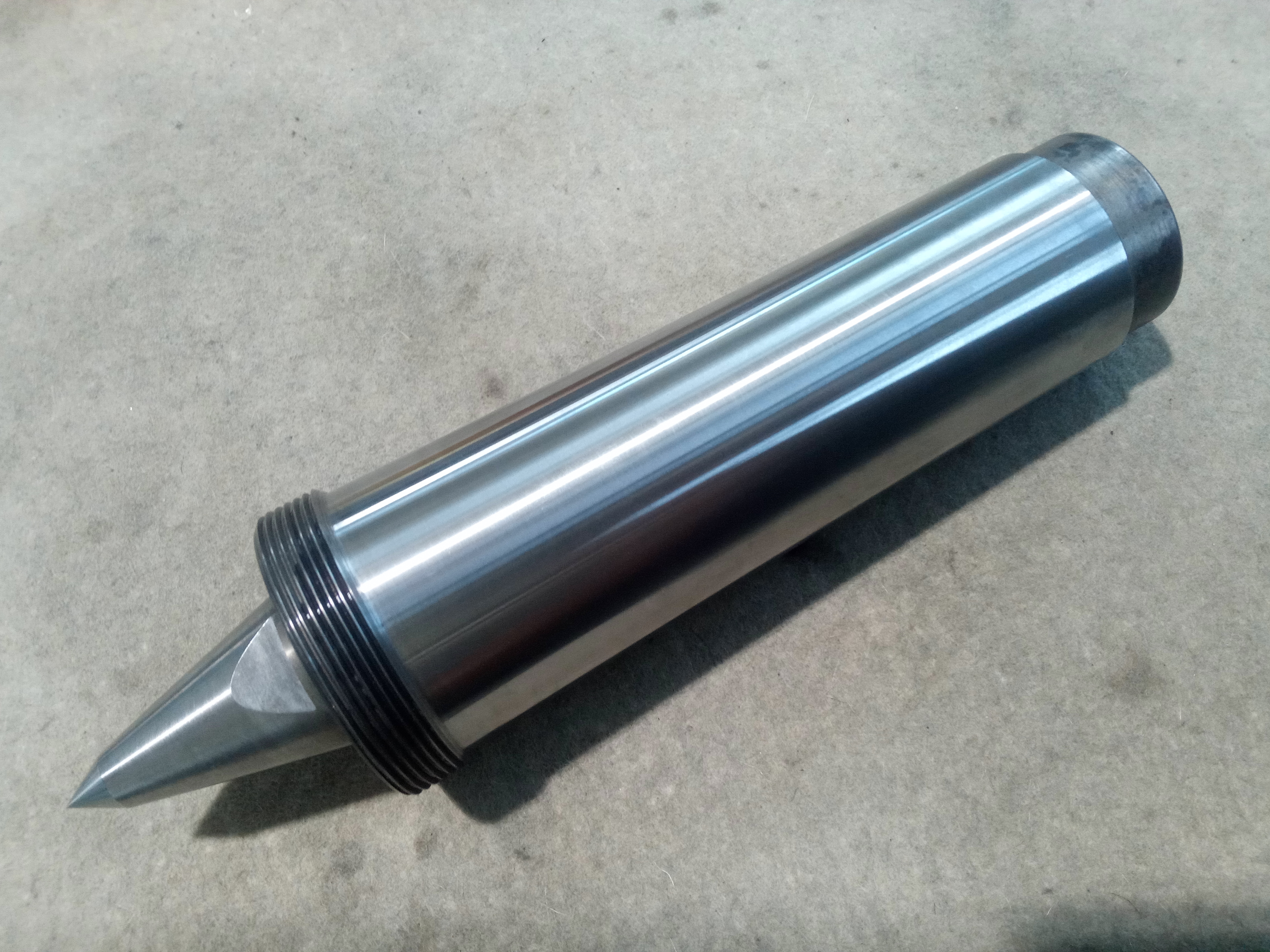

Brúsenie pevného hrotu do brúsky, MK6, materiál 19452, 62HRc.

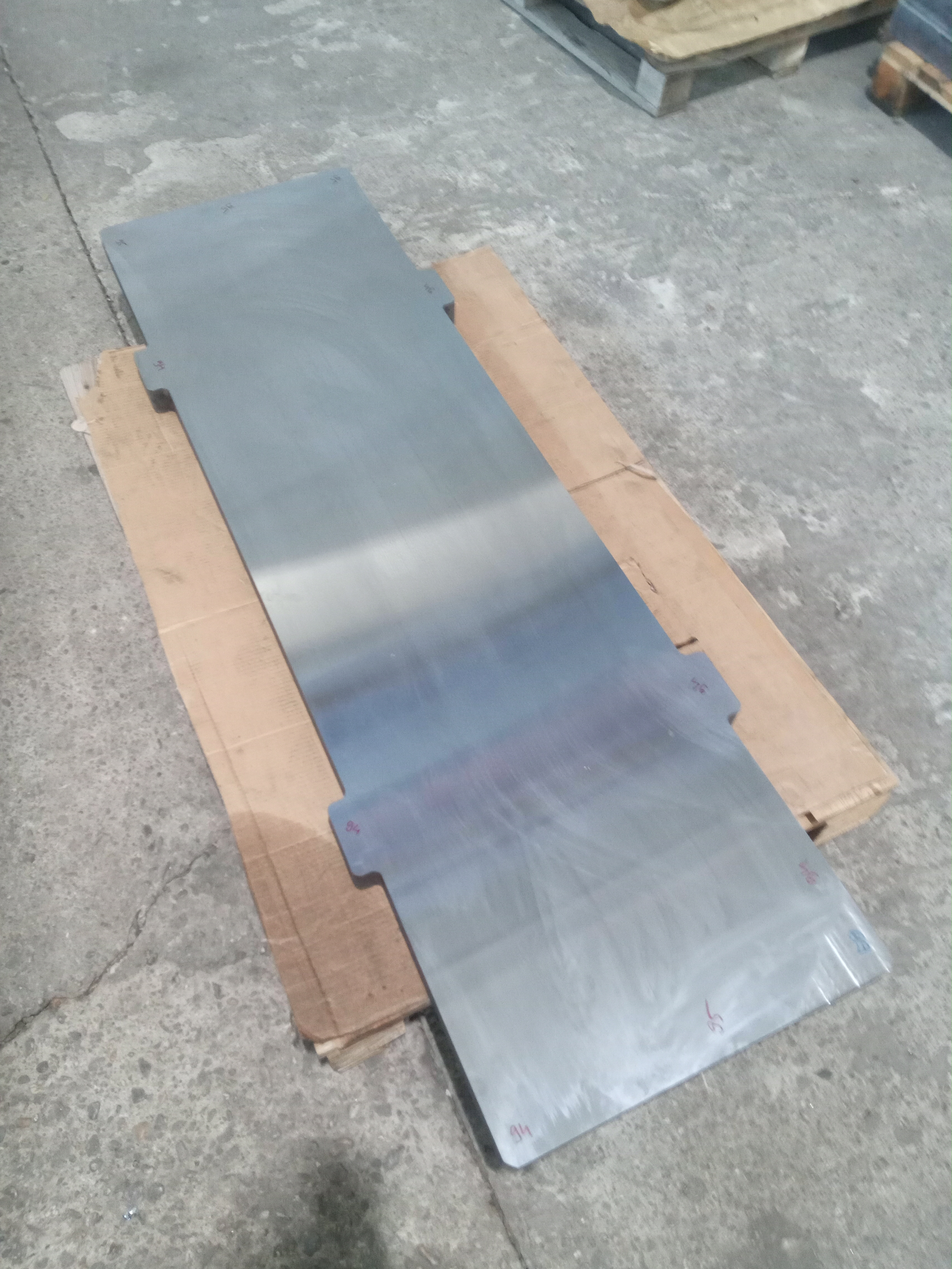

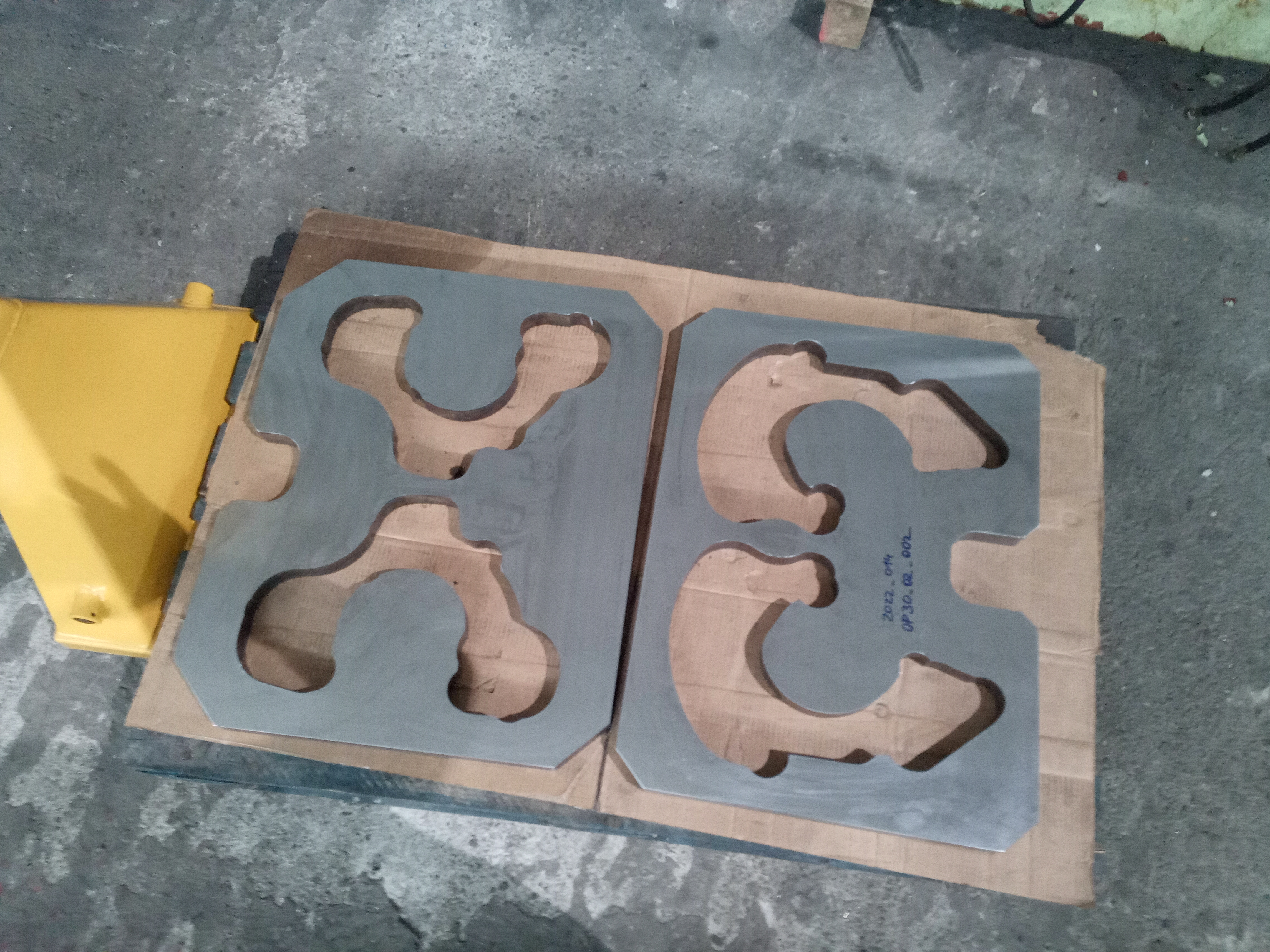

Základná doska do lisu do postupového nástroja v stave brúseného polotovaru. Materiál 11523, rozmer 50x600x1600mm.

ovi-ivo píše: ↑10. 3. 2022, 12:51 no to je ale hovado velký :lol:
Ani nie, celková dĺžka je len 265mm
Koľko hodín trvá obrúsenie takého veľkého kusu? Šak to už musí byť problém aj s manipuláciou
jergus.balaz
Příspěvky: 1795
10. 3. 2022, 6:44
jean píše: ↑10. 3. 2022, 6:24 Koľko hodín trvá obrúsenie takého veľkého kusu? Šak to už musí byť problém aj s manipuláciou
Samotný vypalok bol prehnuty 4mm, po freze tam ešte zostal prehyb 0,6mm na celej dĺžke. Včera bol vyhrubovany, cez noc ešte "strelil" 0,2mm. Celkový čas skoro 14h.

jean
Příspěvky: 1332
10. 3. 2022, 6:51
4mm a 14h - to už ide mimo moju predstavivosť :D
jergus.balaz
Příspěvky: 1795
10. 3. 2022, 7:32
jean píše: ↑10. 3. 2022, 6:51 4mm a 14h - to už ide mimo moju predstavivosť :D
Urobiť rovinnost na veľkých kusoch je už trochu problém, pokiaľ je kus zdeformovaný, treba ho podkladat a obracať. Tu veľkú dosku sme museli obracať 7x. Ešte horšie sa robí nerez alebo tenké kalene kusy.
