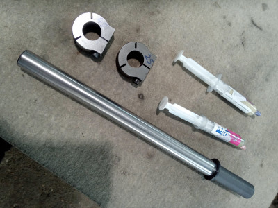

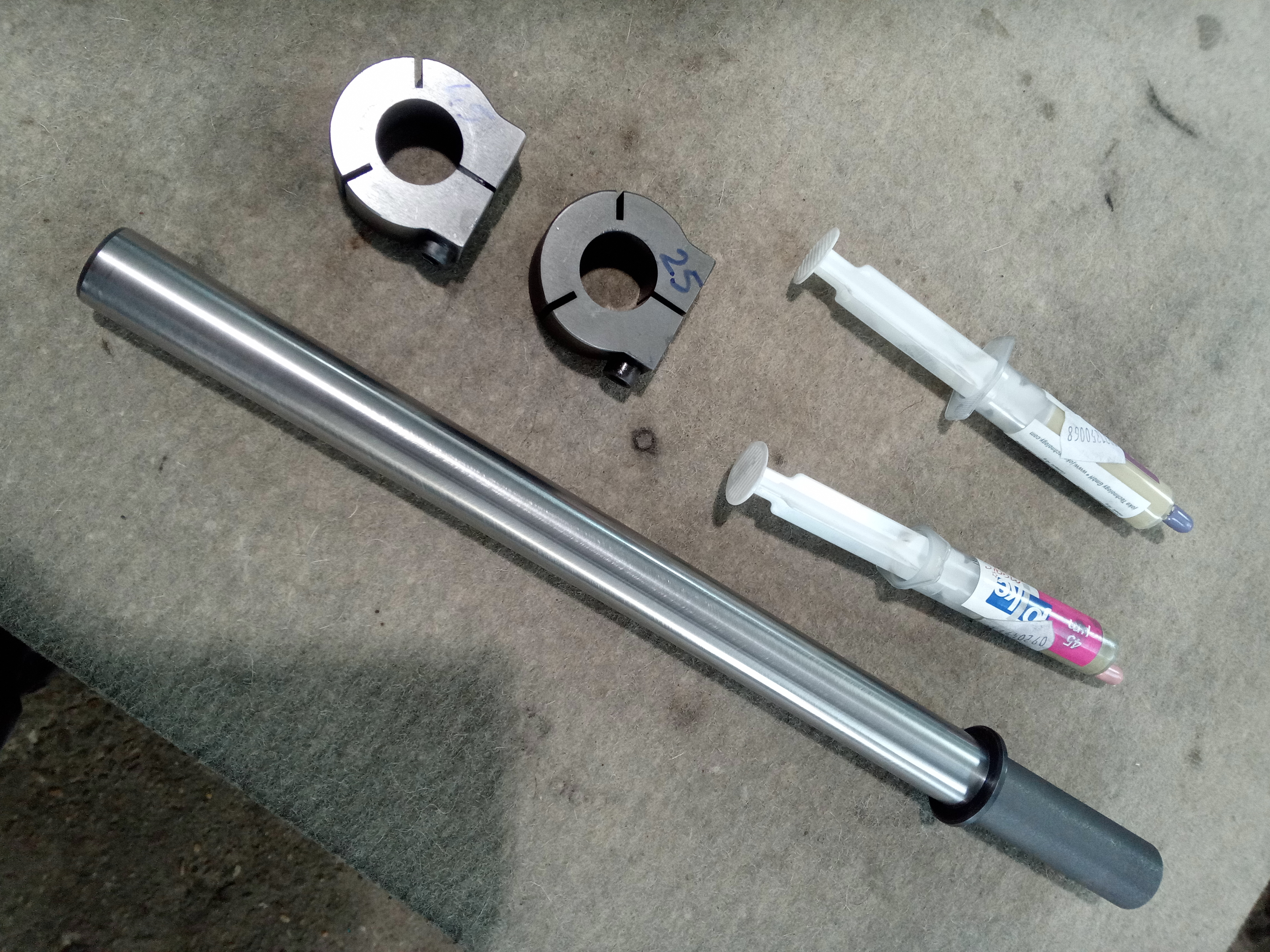

31. 5. 2022, 5:48
Prišiel za mnou zákazník s požiadavkou upraviť vyrobené kalibre u nás z priemeru 22,25 na priemer 22,21mm na dĺžke 280mm. Na hrotovej bruske bez šance. Po diskusii so Sancho Panza sme zvolili ako jedinú možnosť lapovanie. Na rezacke som dal vyrobiť lapovacie krúžky, objednala sa Dia pasta dvoch zrnitosti a za dve hodiny bolo hotovo.

jean
Příspěvky: 1332
1. 6. 2022, 6:41
Jerguš, prečo je to na hrotovej brúske bez šance? Už sa to nedá vycentrovať? (O brúsení neviem vôbec nič)
Sancho Panza
Příspěvky: 1452
1. 6. 2022, 6:52
jean píše: ↑1. 6. 2022, 6:41 Jerguš, prečo je to na hrotovej brúske bez šance? Už sa to nedá vycentrovať? (O brúsení neviem vôbec nič)
Než se znova chytíš, tak je to čistě v prxxli (malý). Na nějaký skutečně pořádný hrotovce v eňo nůňo stavu, a s brusičem kategorie ultra by to asi možná nějak šlo, ale odlapovat to je rychlejší, přesnější a asi tak 50x bezpečnější.

jergus.balaz
Příspěvky: 1795
1. 6. 2022, 7:46
Prvý problém je nastaviť kuzelovitost. Na tomto kalibri bolo tolerancne pole 0.013mm na dĺžke 280mm. Čisto teoreticky (možno aj prakticky) by som to dal, ale šanca že to prebrusim je veľká, ako napísal Sancho. Ďalší problém je že dielec je štíhly, ľahko tam vzniká hydrodynamicky klin, takže vždy medzi dvomi meraniami musíš rovnakým postupom odbrusit rovnakú hodnotu, inak záplava priemer. No a za tretie stačí že ti trochu zavibruje dielec a máš po kruhovitosti a rozmere.
So Sanchom sme uvažovali nad tromi variantmi, hrotova brúska, bezhrota brúska a lapovanie. Ako už bolo spomenuté, lapovanie bolo najbezpečnejšie.

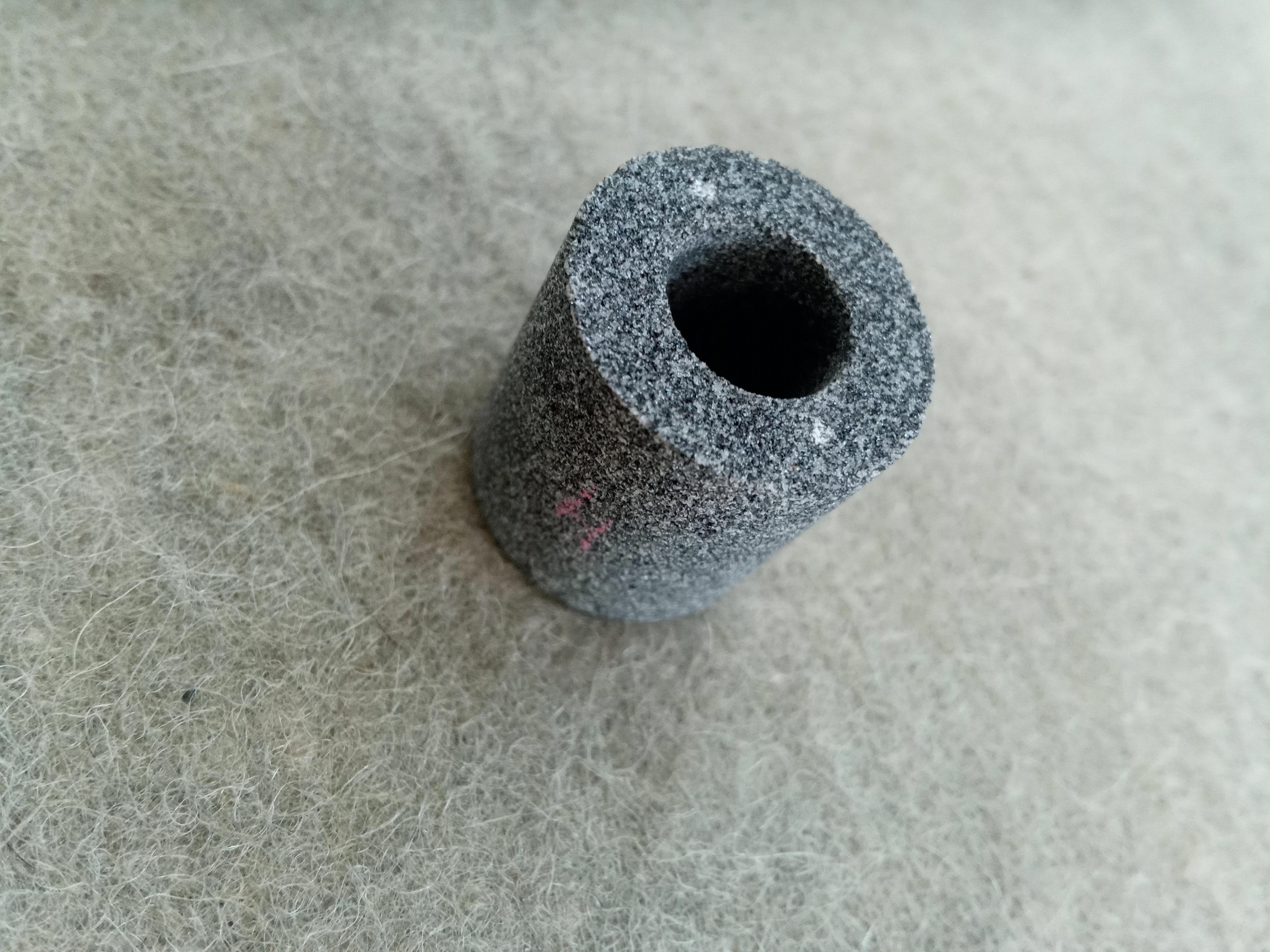

Příspěvky: 1795
2. 6. 2022, 1:56
Dnes dorazila vzorka brusiva Aerobor. Veľmi podobný CBN30 avšak už na pohľad je vidieť omnoho viac porovitejsiu štruktúru, z toho názov aero. Mali by sa s ním dať robiť ocele aj pod tvrdosť 58HRc, co z ekonomických dôvodov CBN30 neumožňuje. Pri najbližšej príležitosti skúšam.

Sancho Panza
Příspěvky: 1452
2. 6. 2022, 6:38
jergus.balaz píše: ↑2. 6. 2022, 1:56 Dnes dorazila vzorka brusiva Aerobor. Veľmi podobný CBN30 avšak už na pohľad je vidieť omnoho viac porovitejsiu štruktúru, z toho názov aero. Mali by sa s ním dať robiť ocele aj pod tvrdosť 58HRc, co z ekonomických dôvodov CBN30 neumožňuje. Pri najbližšej príležitosti skúšam.
od koho to HPW CBN30 a ten Aerobor je? - to je oboje poltava?
jergus.balaz
Příspěvky: 1795
2. 6. 2022, 8:42
Sancho Panza píše: ↑2. 6. 2022, 6:38 od koho to HPW CBN30 a ten Aerobor je? - to je oboje poltava?
Nie Poltava tento typ CBN nerobí, predajca je ruská firma Pazi, ale výrobca je Ilijušaj Petrohrad. Názov toho výrobcu bohužiaľ neviem zrovna overiť, nakoľko sa od februára neviem dostať na stránky východného bloku.

Sancho Panza
Příspěvky: 1452
3. 6. 2022, 5:06
dik, už jsem to dohledal - není to Iljušaj, ale iljič (mj. pojmenovaný podle s. Lenina - kdysi se to jmenovalo Moskevské závody jména Lenina).
Vypadá to na porezní vitrified CBN (tj. CBN v matrici Al2O3, ale hodně porezní) - to se asi bude chovat dobře - protože ta elektritova matrice na rozdíl od bakeliťáku nebude tolik na měkotě mizet.
Tyhle kotouče (vitrified CBN) se používají celkem běžně - problém akorát bývá, že potřebují (ty dobré) nějakých 200m/s a to se na běžné mašině dělá dost špatně.
