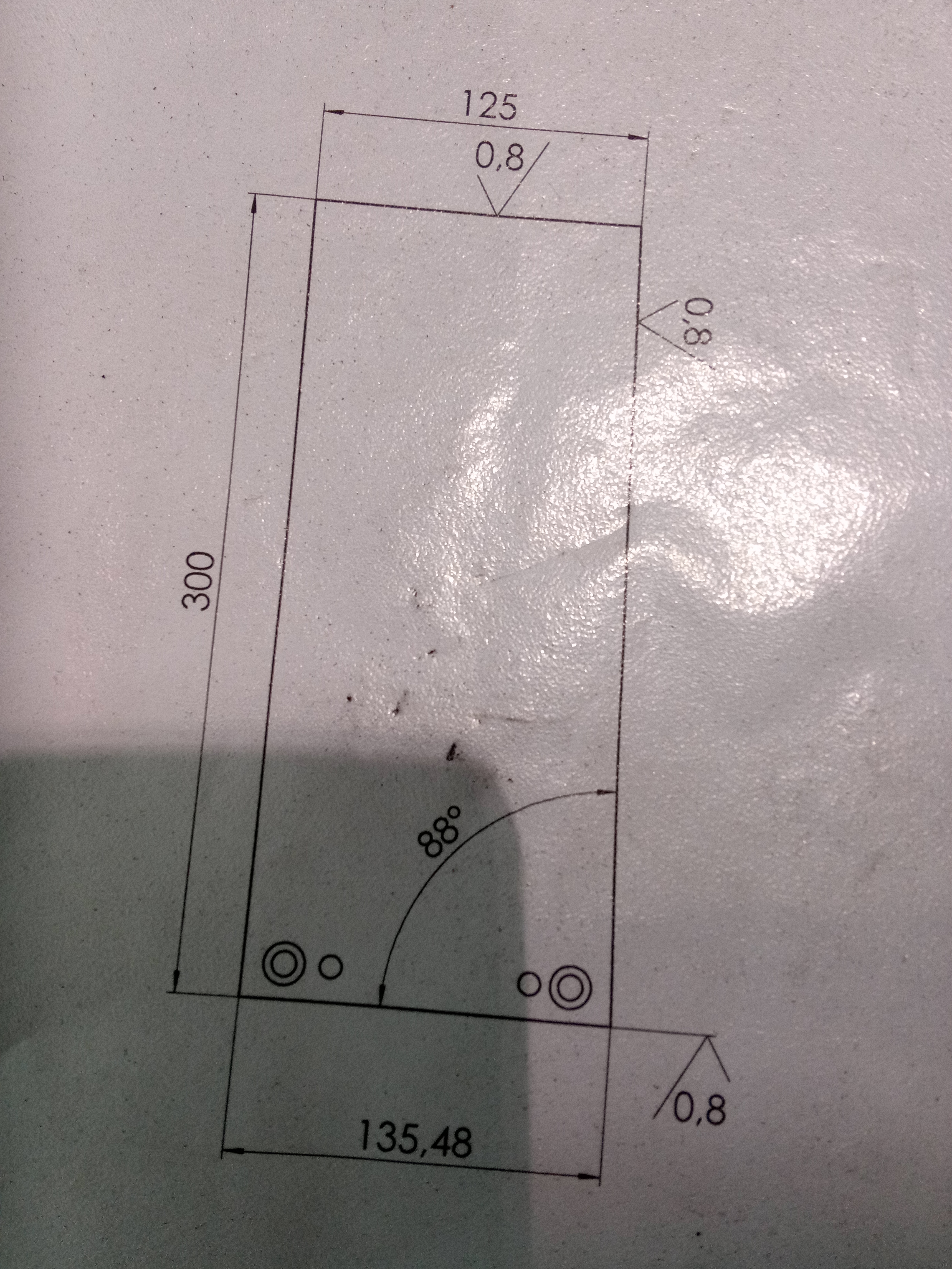

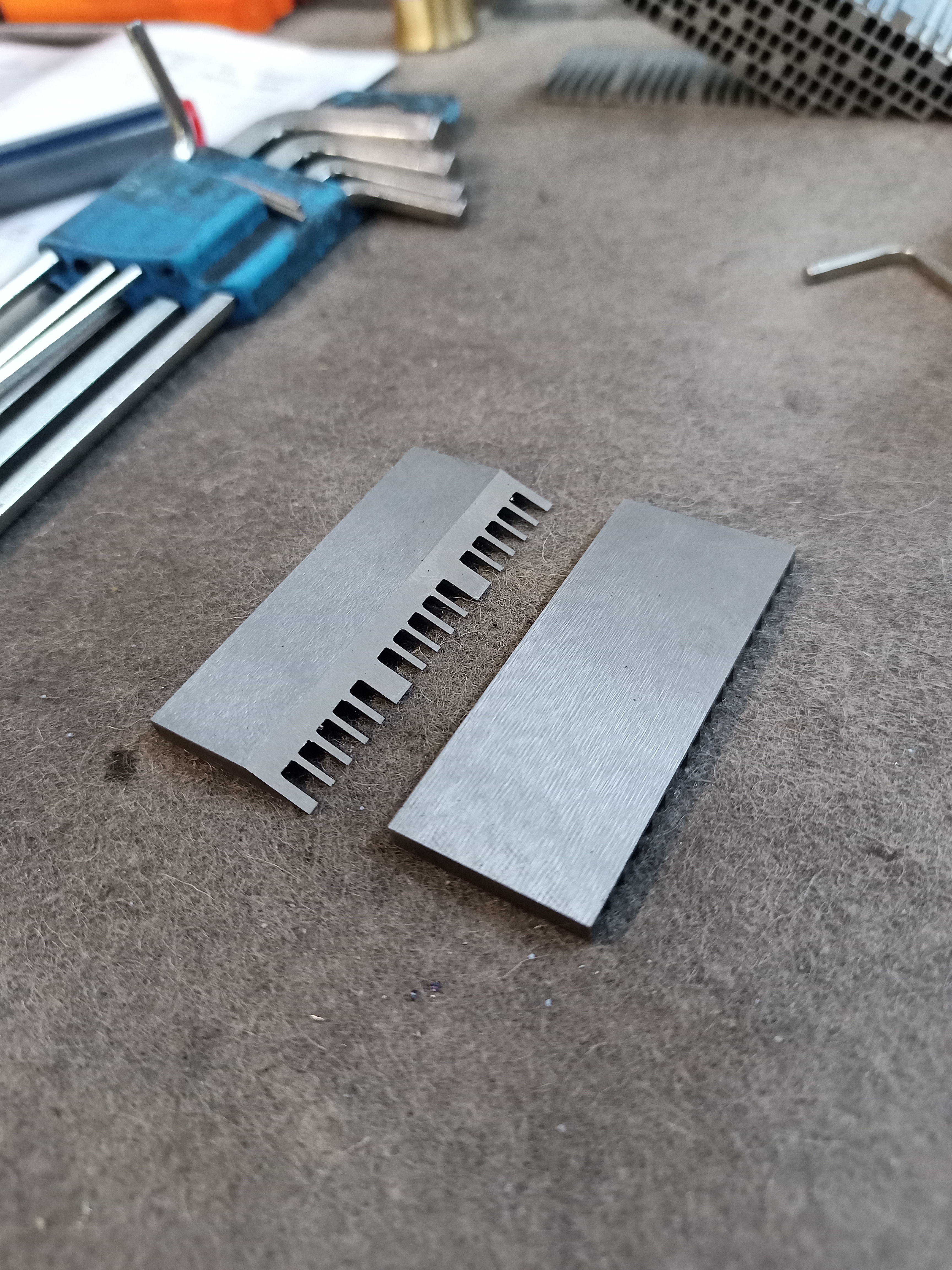

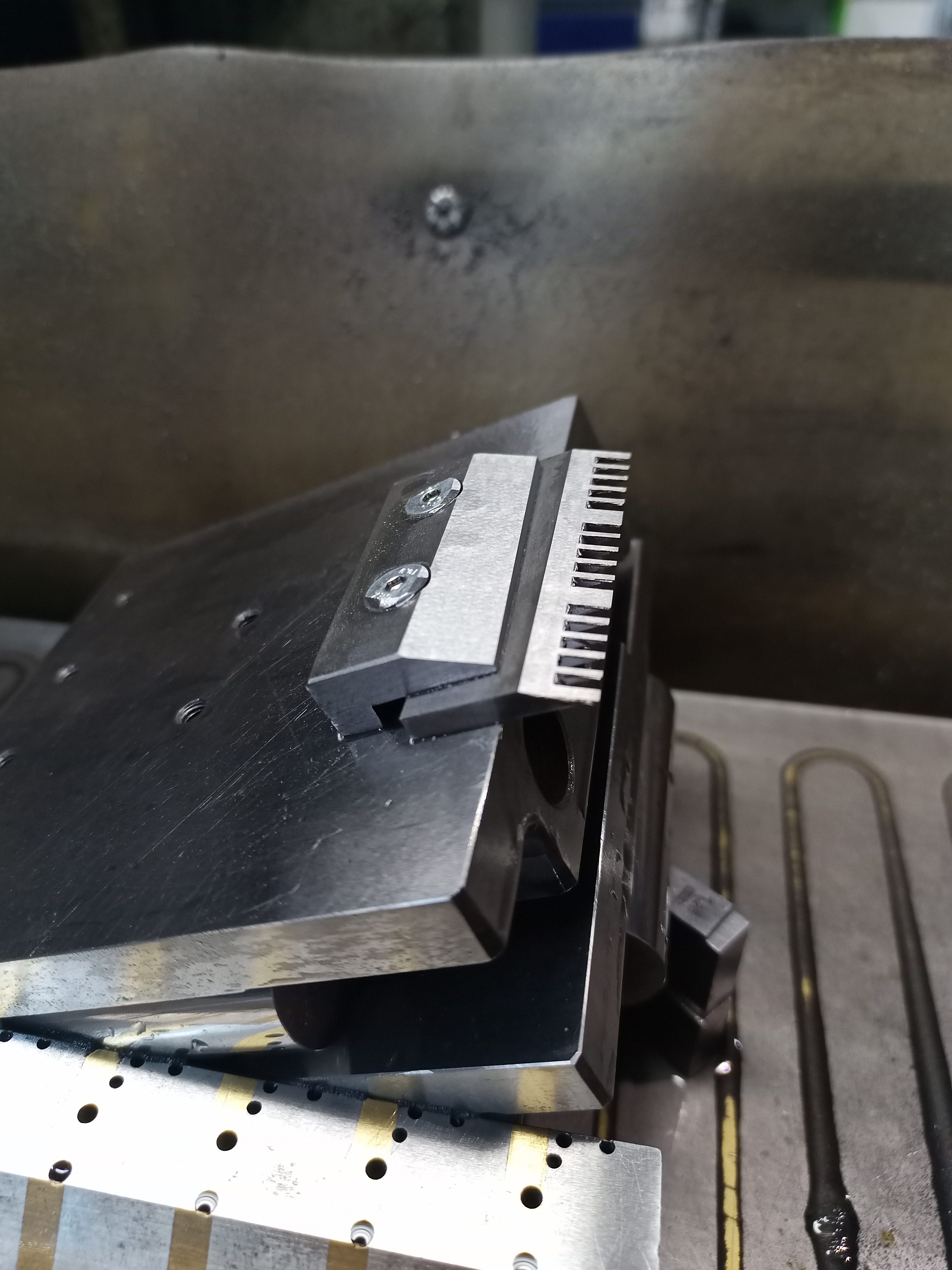

Dnes sme brúsili uhol dva stupne na bruske na plocho. Konečne niečo zaujímavejšie.

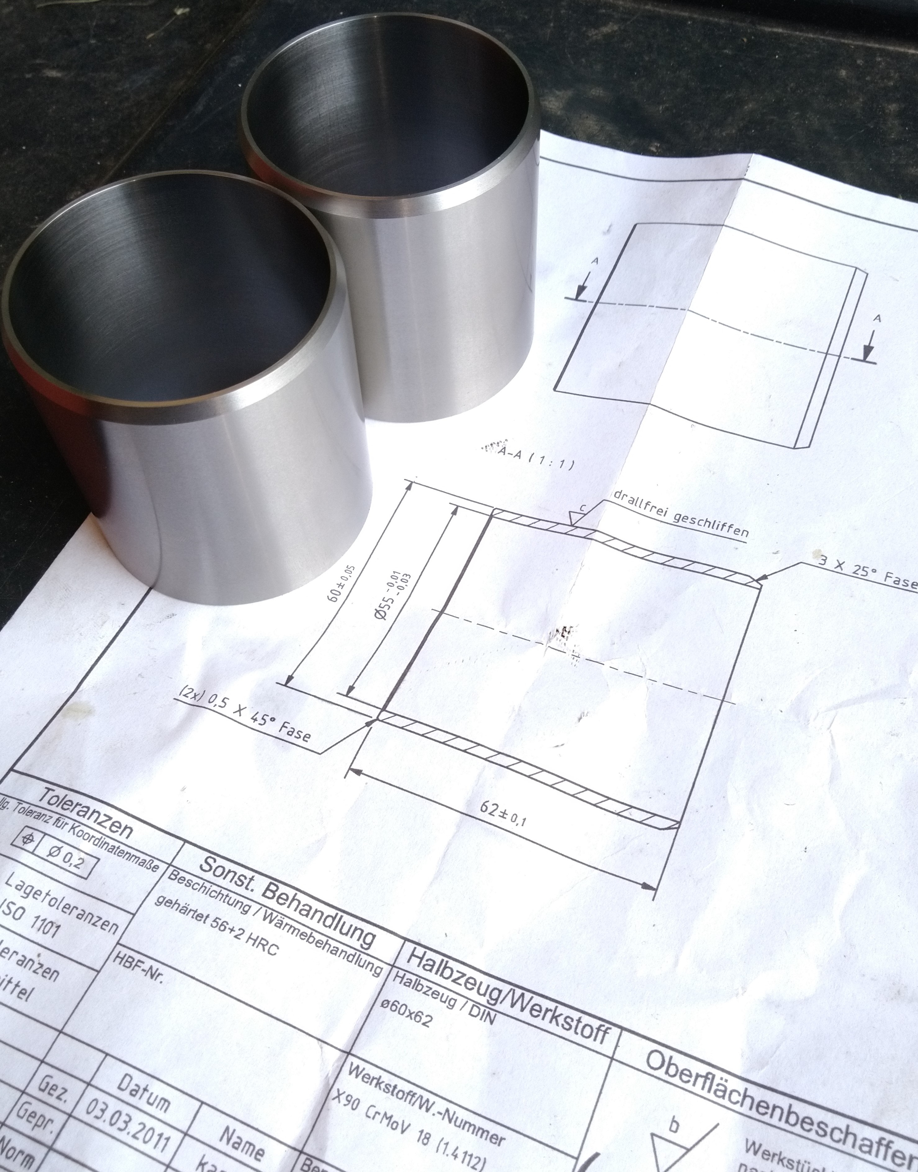

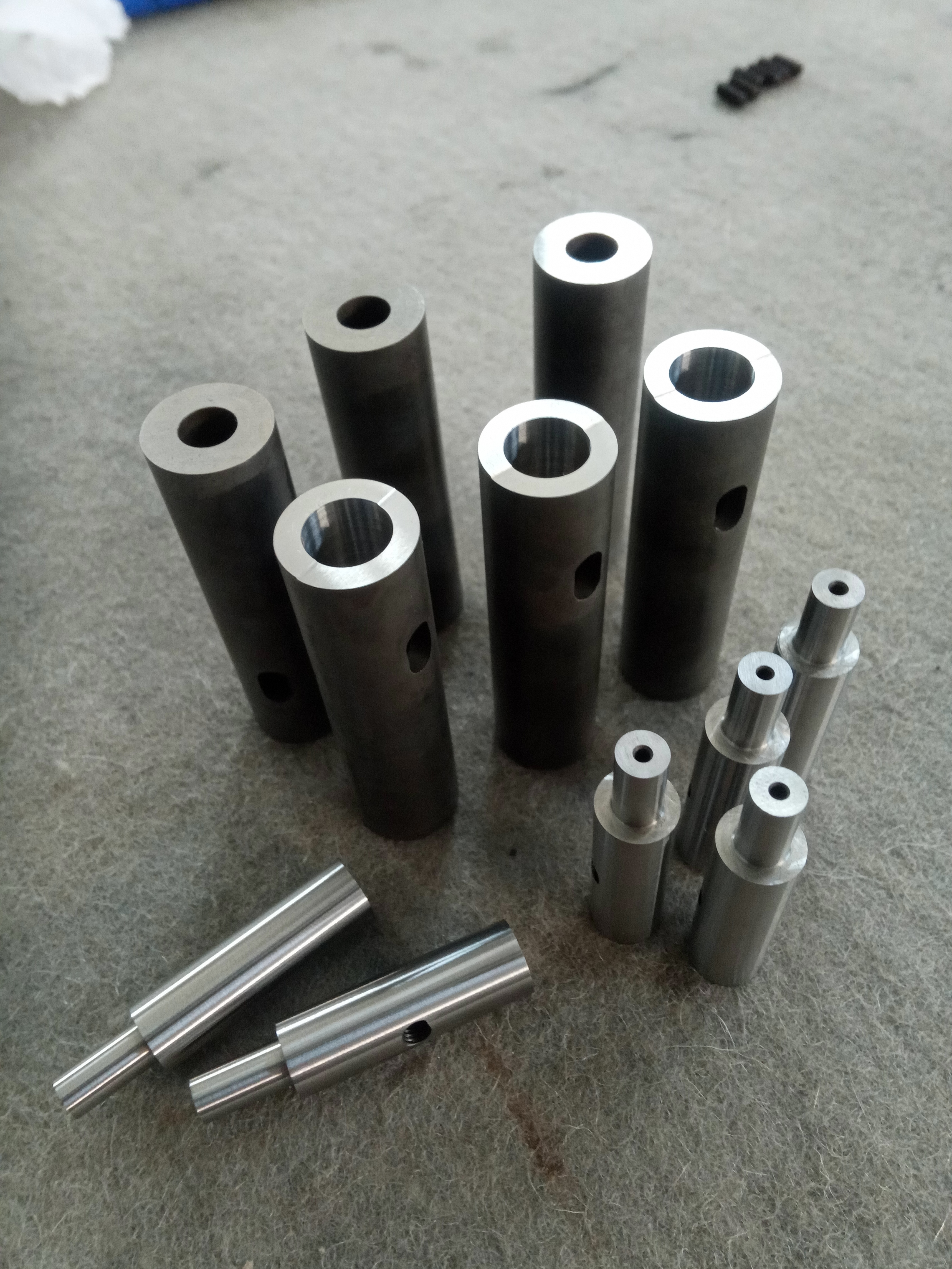

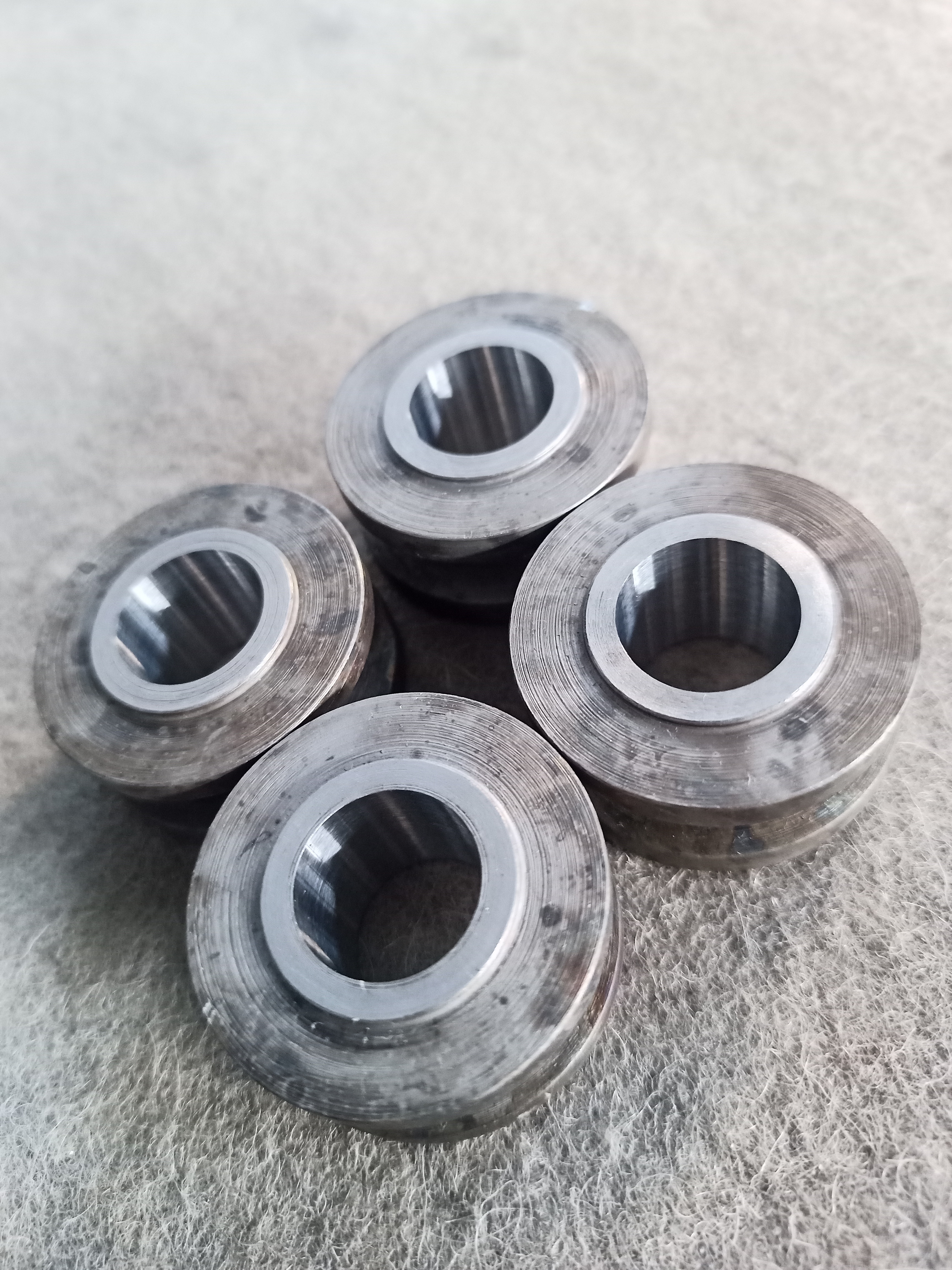

měl bych dotaz ohledně broušení kalené nerezi, který kotouč je na to dobrý? já používá bílý korund zrnitosti 80 s keramickým pojivem, a musím říct že to brušení byl teda zážitek. už je to sice dávno co jsem na rovinné brusce brousil kalenou 17 029 ale to šlo. Pouzdra na obrázku jsou z kalené 17 151 a musel jsem stále orovnávat kotouč a mít klapky na uších jinak bych ohluchnul :-D . Jde mi o broušení vnějšího povrchu i díry, když jsem zjistil jak blbě jde brousit vnější povrch, tak jsem díru nakonec soustružil, ale do budoucna se ty pouzdra možná budou opakovat a tak bych chtěl být připravený.

Tie púzdra by som ja robil tak, že najskôr CBNkom by som urobil dieru v sklucovadle, natiahol na trn a vonkajsok tiež CBNkom.

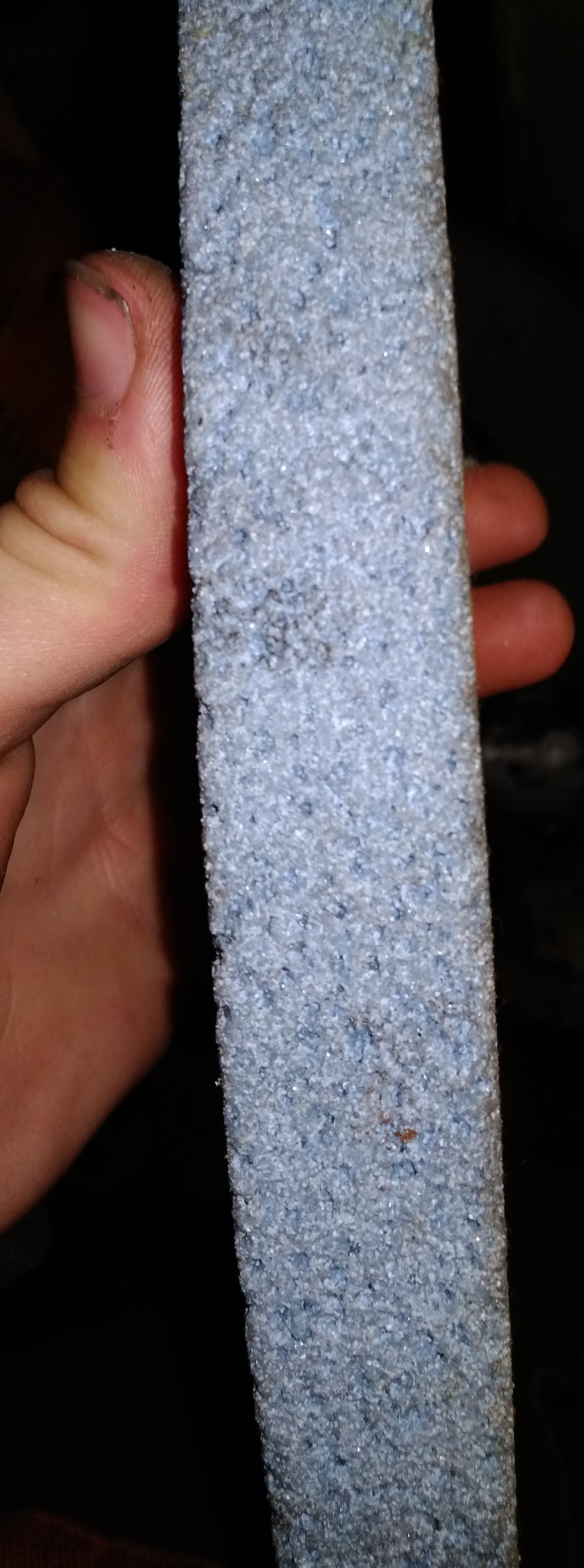

dívám se na CBN pro brusku 2ud (350x25x127) je to celkem masakr ta cena :lol: . mám nějaký Norton (označení nevím) s ním by to taky mohl jít ne?
já jsem nejdříve brousil vnějšek kde je +-0.05mm a pak jsem se pustil do díry protože jsem měl strach aby se mi při broušení vnějšku nezkroutila díra která má toleranci 0.02mm, souosost v tomto případě nehrála zásadní roli (netuším na co to potom použijou)

V prvom rade na kaleny nerez potrebuješ buď čistý mikrokrystal alebo zmes hrubozrnny a mikrokrystal. V druhom rade musí byť ten kotúč extra porovity.
Za ďalšie si treba uvedomiť, že keramický kotúč až 80% generovaneho tepla odráža do materiálu, kdežto CBN len nejakých 30%.
Ceny CBN sú aké sú a budú len vyššie, nakoľko jediný výrobca kvalitneho CBN prachu je aktuálne za železnou oponou.
Ak chces robiť takéto typy materiálu, treba zavolať buď do tyrolitu alebo 3M a nechať si vytipovat špeciálne kotúče na daný typ operácie. Ja by som napr skúsil od 3M cubitron, s tým by to mohlo ísť celkom fajn. Jeden veľký kotúč a pár teliesok by sa dalo nakúpiť za cca 250€ bez DPH.

Inak ten Norton stojí za vyskúšanie, podľa fotky je to extra porovita zmeska.

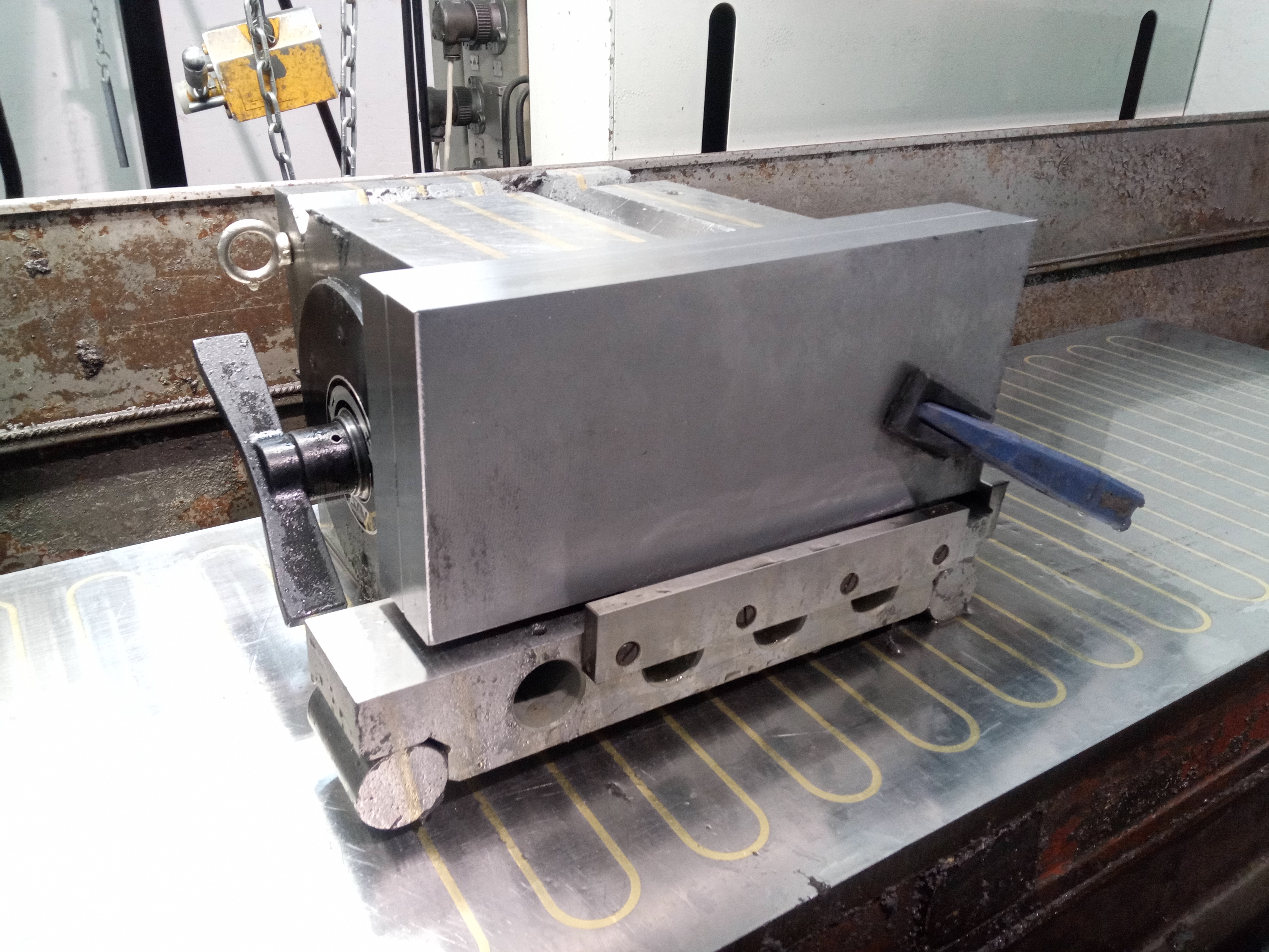

Ahoj, mě by zajímalo:
nastavení sin pravítka mi je jasny, ten obrobek máš podložený na sinusovým pravítku na nějakých válečkách??? proč? (vidím tam mezeru mezi obrobkem a sinusovým pravítkem) vzadu to máš nějaký magnetický kostky?
jergus.balaz píše: ↑6. 6. 2022, 3:49 Dnes sme brúsili uhol dva stupne na bruske na plocho. Konečne niečo zaujímavejšie.
jergus.balaz
Příspěvky: 1795
29. 6. 2022, 12:13
ovi-ivo píše: ↑29. 6. 2022, 11:24(vidím tam mezeru mezi obrobkem a sinusovým pravítkem) vzadu to máš nějaký magnetický kostky?
Je tam vložená brúsená podložka, aby som sa dostal nad úroveň tej magnetickej kocky. A áno je to magnetická kocka 200x200x200.

peter1
Příspěvky: 641
Bydliště: vychodne slovensko
29. 6. 2022, 2:56
..vraj magnet na magnet ked sa da že to nerobi dobrotu/povedal mi jeden zaslužili strojar/ ale asi ta horna kocka je pernamentny a nie elektromagnet...

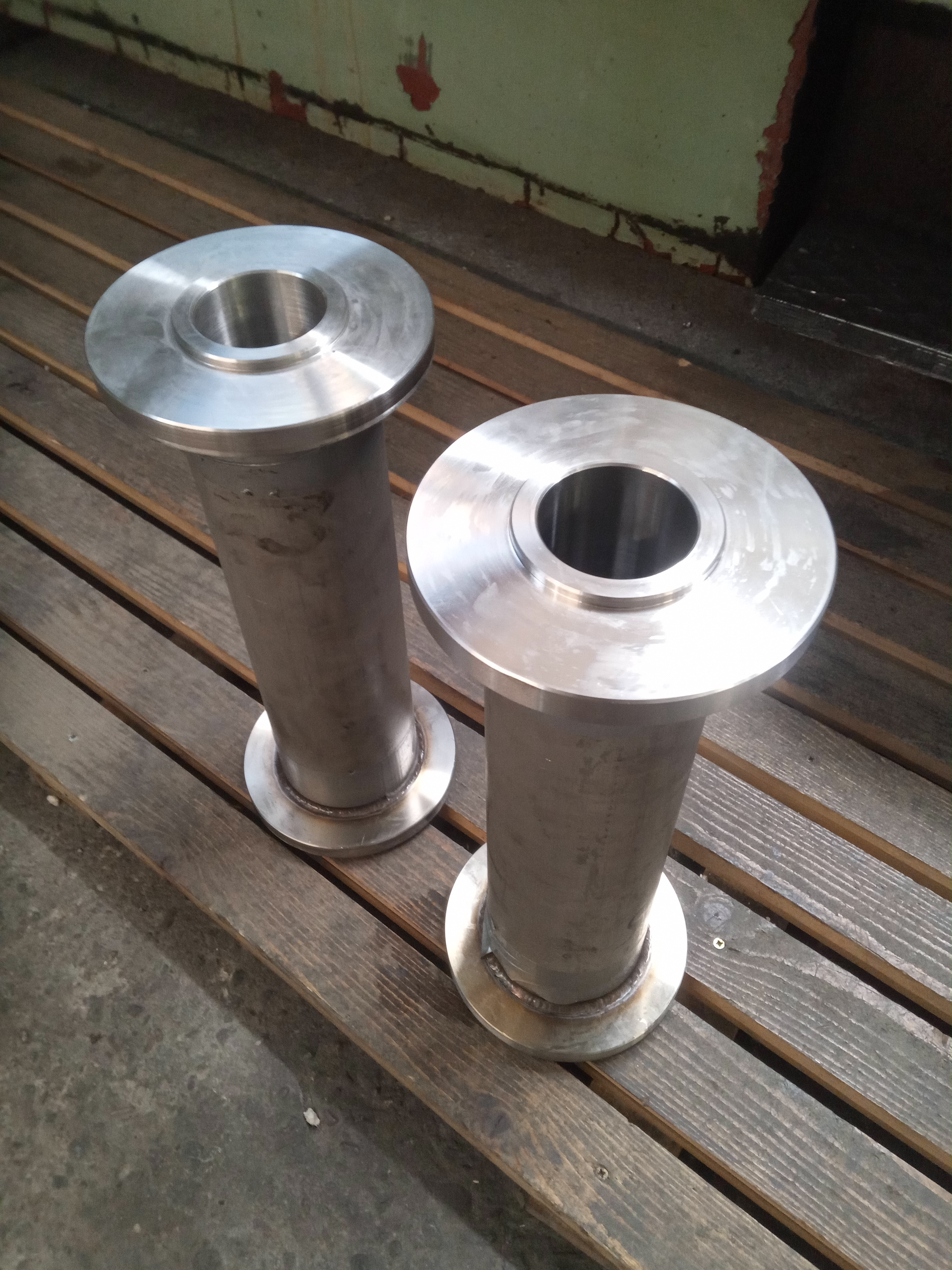

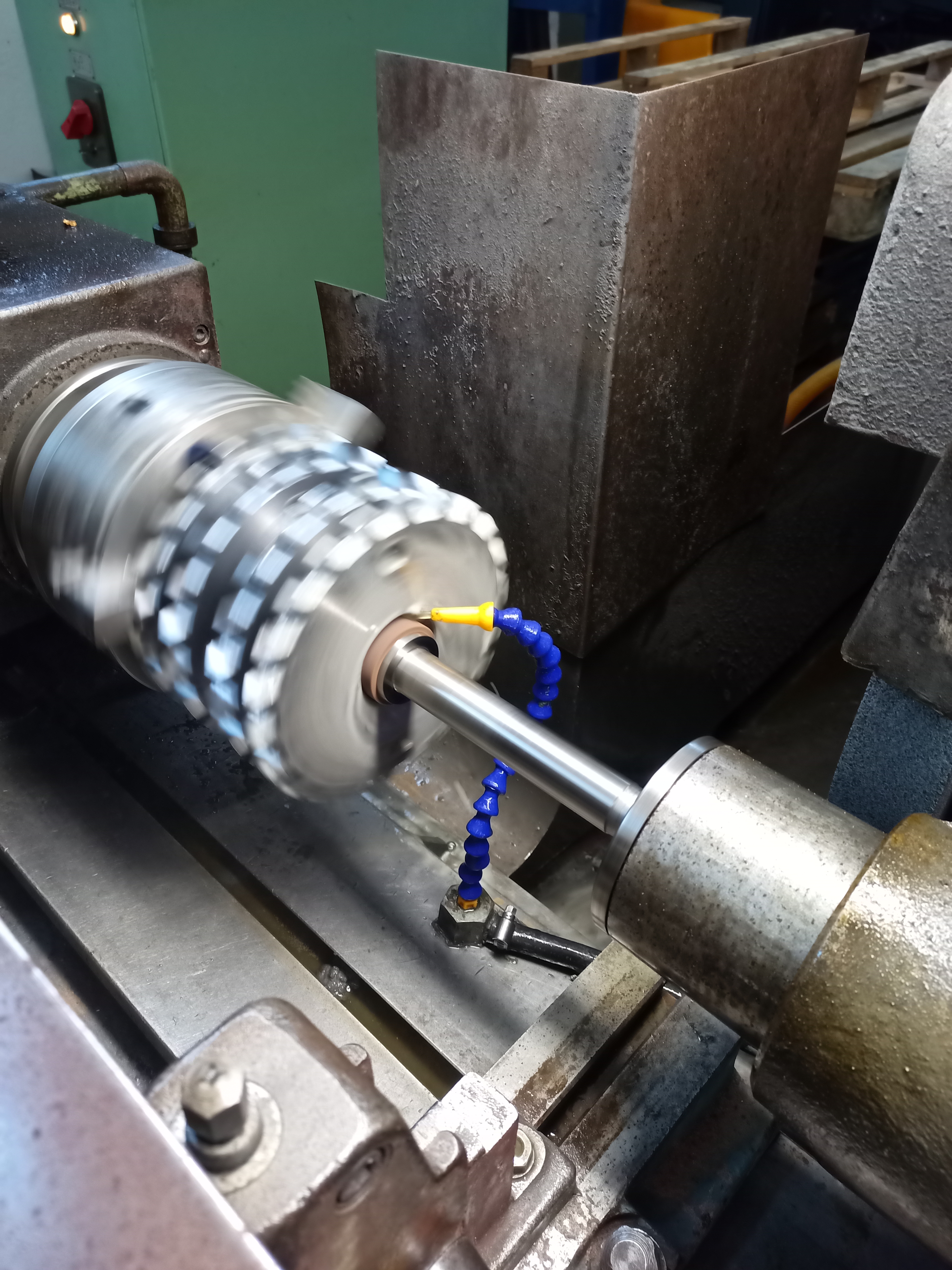

Po dlhej dobe opakovaných a nezaujimavych zákaziek dnes pridávam foto. Brúsenie otvorov do nerezových zvarencov z AISI304, otvor 60 na celkovú dĺžku 400mm.
Sancho: viem že nebrusit ale honovat, len honovacka nie je, zatiaľ

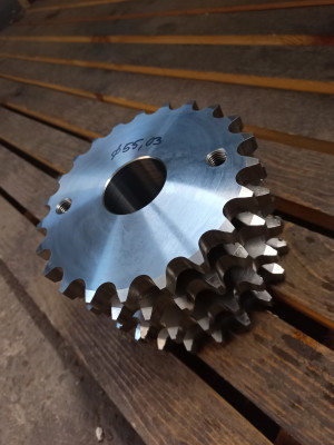

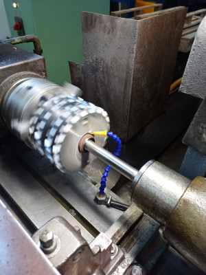

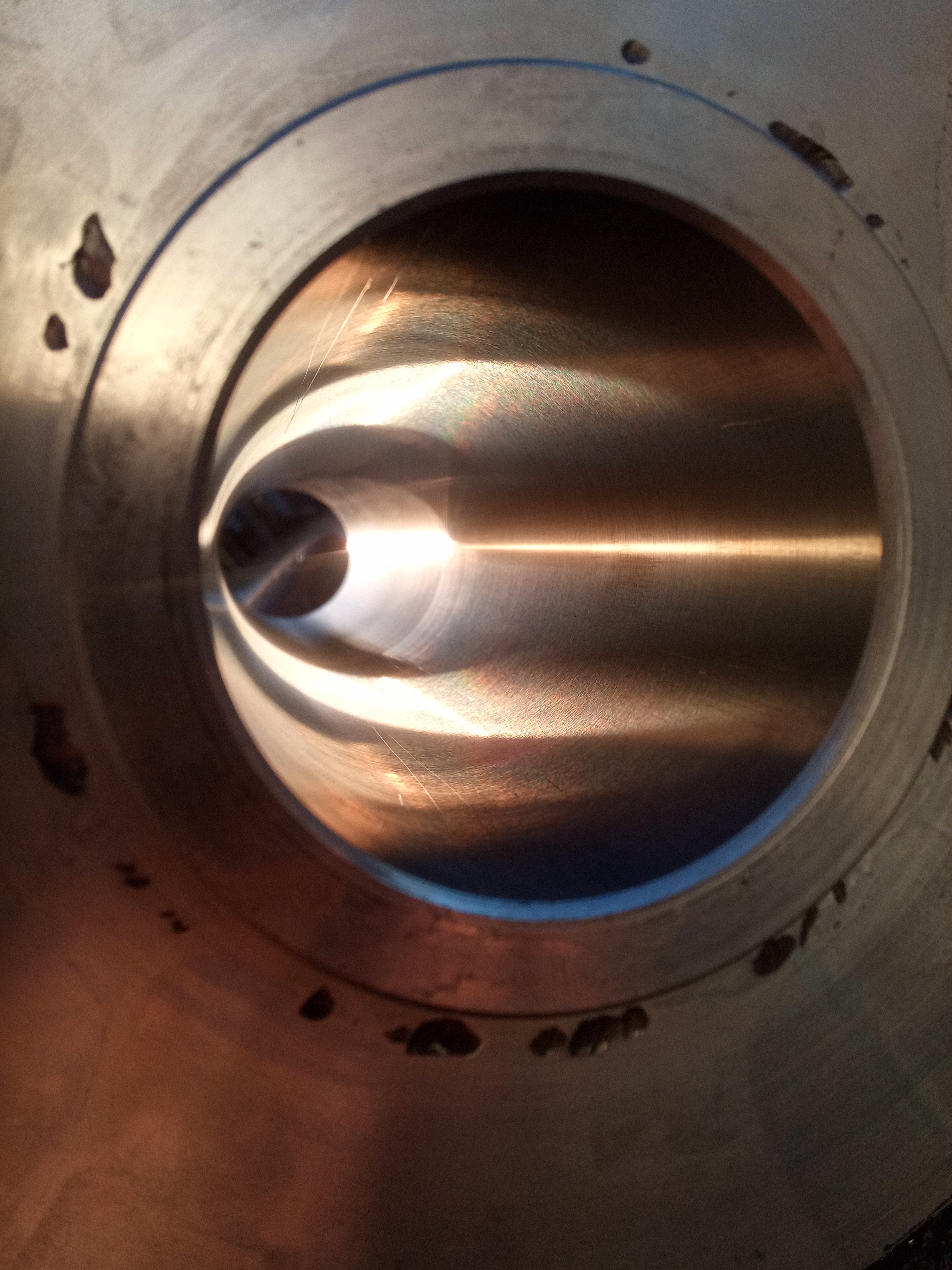

Dnes trochu zaujímavý diel, ozubené koleso. Brúsenie otvoru 55H8 na 125mm.

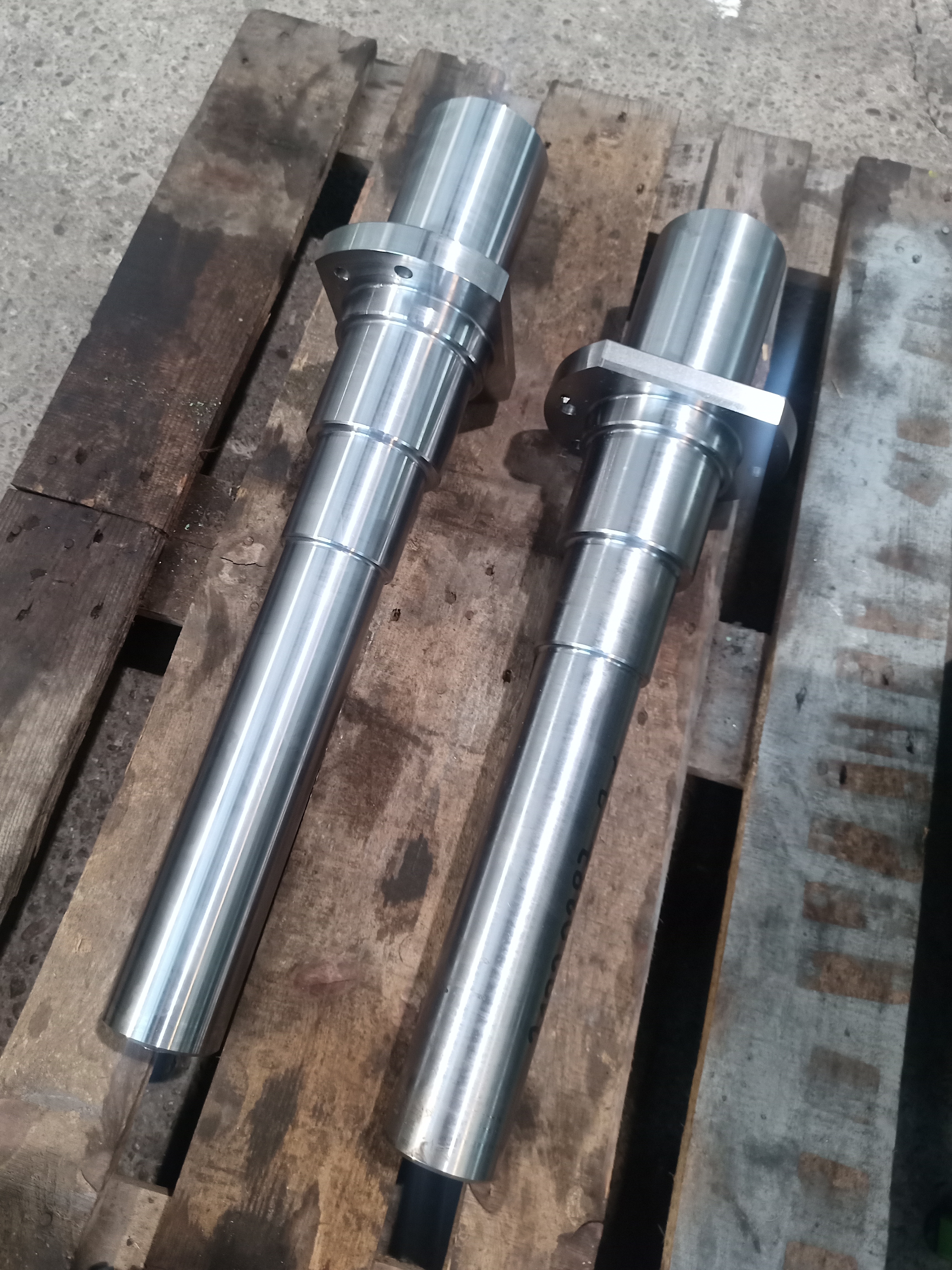

Dnes brúsenie hriadeľov medzi hrotmi, 80g6 90h6 110k6. Hmotnosť obrobku 48kg.
