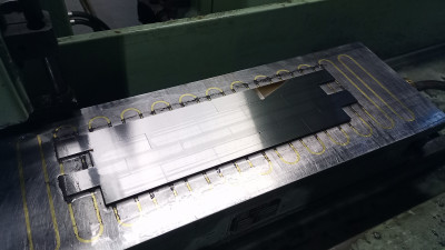

Brúsenie platničiek K490PM Microclean, 60HRc.

Zdá se mi to nebo proč jsou některý kusy takový pórovitý u krajů? :?:
jergus.balaz
Příspěvky: 1795
9. 1. 2023, 10:54
jenicek píše: ↑9. 1. 2023, 10:35 Zdá se mi to nebo proč jsou některý kusy takový pórovitý u krajů? :?:
To je len kal z brúsenia.

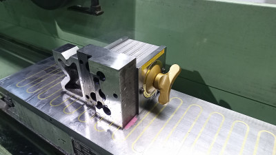

Uhlovanie polotovarov na strižne segmenty, K110 57HRc. Ako pomôcka použitá štvorstranna permamagnetická kocka.
