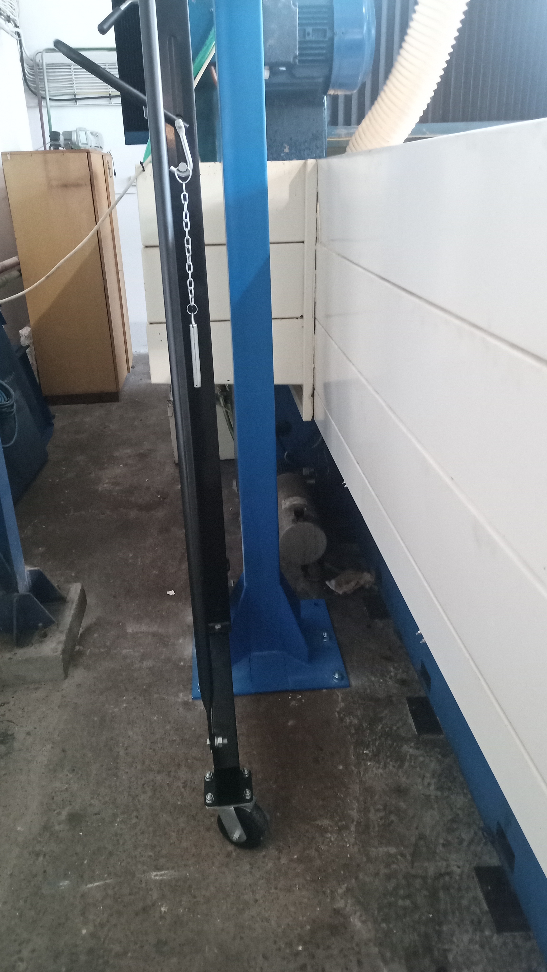

Foto ako sme to urobili prvý krát - na h.
BalazKovo.sk

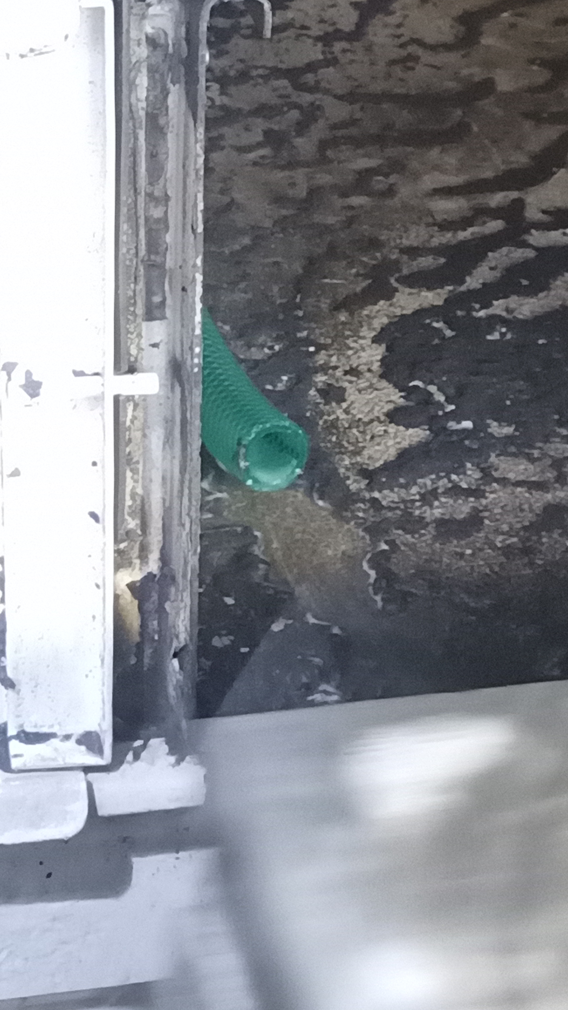

Příspěvky: 1795
3. 2. 2023, 11:42
Sancho Panza píše: ↑2. 2. 2023, 6:37 Protože předpokládám, že pak z odpadu toho FM zpátky do mašiny to musí téct proudem.
Fotka nekvalitná ale trochu je vidieť, že je toho minimum.

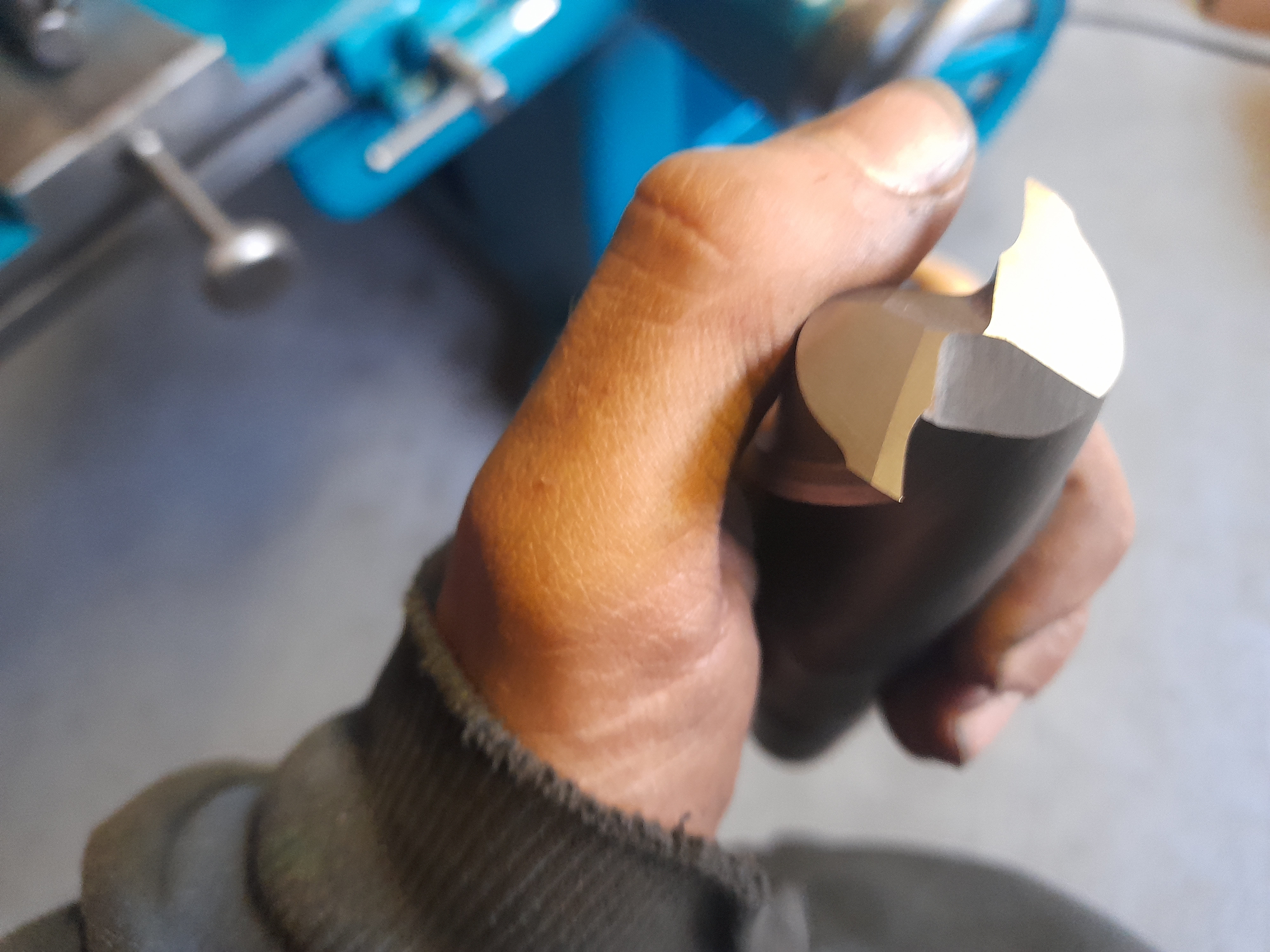

Svehli486
Příspěvky: 69
Registrován: 10. 9. 2019, 6:13
6. 2. 2023, 5:03
První nabroušená fréza na mé bnce 8)
pro brusiče asi nic moc ale mam z toho radost :)
