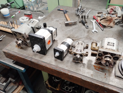

LukasGunther píše: ↑12. 5. 2023, 4:23 Zastavoval se stůl. Tak se repasuji čerpadla plus ty velké motory jsou už vybehane. Tak snad to bude tím.
Prevádzkové tlaky to malo? Mazanie stola funguje?

Mazání stolu funguje a provozní tlaky to +-melo. Prý to hrčí jak stará koza ty čerpadla.

Tak nové čerpadla 12 tisíc a ještě to třetí přijde a to bude za 500kc

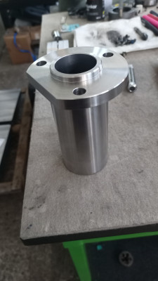

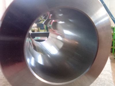

Nerez AISI 304, brúsenie otvoru 40H7 do hĺbky 140mm.

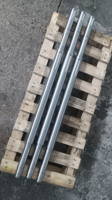

Dnes dokončené nerezové hriadele z AISI304 o dĺžke 1250mm, na každej 9 brusenych priemerov.

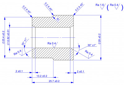

Takovej blbej dotaz: jak složitý je vyrobit takovouhle věc? Obvykle se obejdu bez broušení, tak nevím co od toho můžu chtít :-) Materiál je specifikovaný jen jako "nerez", takže by se logicky použila nějaká která se dá rozumně brousit.

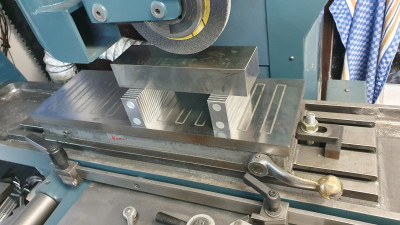

Vie mi niekto vysvetlit ako tieto magneticke bloky funguju?zapnem magnet,bloky na nom drzia pevne ale cokolvek je na blokoch nedrzi

prochaska píše: ↑23. 6. 2023, 9:58 Takovej blbej dotaz: jak složitý je vyrobit takovouhle věc? Obvykle se obejdu bez broušení, tak nevím co od toho můžu chtít :-) Materiál je specifikovaný jen jako "nerez", takže by se logicky použila nějaká která se dá rozumně brousit.
Diel osustruzit na jedno upnutie, na otvor nechať prídavok, otvor obrusit v sklucovadle. Každá nerez sa dá rozumne brúsiť, len treba mať vybavenie :wink:

michal4985 píše: ↑24. 6. 2023, 6:24 Vie mi niekto vysvetlit ako tieto magneticke bloky funguju?zapnem magnet,bloky na nom drzia pevne ale cokolvek je na blokoch nedrzi
Máš ich blbo otočené, lamelovanie musí mať rovnaký smer ako lamelovanie magnetu.

Otocit ich trochu pomohlo ale stale je sila upnutia mala.nemoze to byt tym ze magnet nema jemne lamelovanie?

michal4985 píše: ↑24. 6. 2023, 6:24 magnet.jpg
Lamely na kostkách musí mít stejný směr jako na magnetu // to už ti napsal Jerguš //.
Optimálně bys měl mít kostky se stejnou pólovou roztečí //šířkou lamel//
jako magnet.
Bylo by lepší mít ty kostky naplocho. Pokud to už musíš mít takhle na výšku, založ si za obrobek úhelník // kostku , cokoliv // . Pokud by se ti tahle sestava "zhoupla" - byla by to VELIKÁ bouračka !

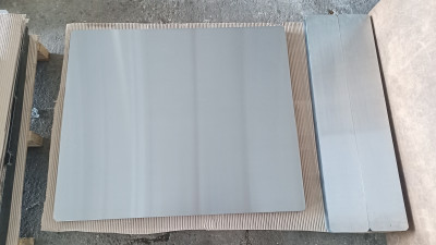

Taká "väčšia" doska, 35x750x950, materiál 11523.
