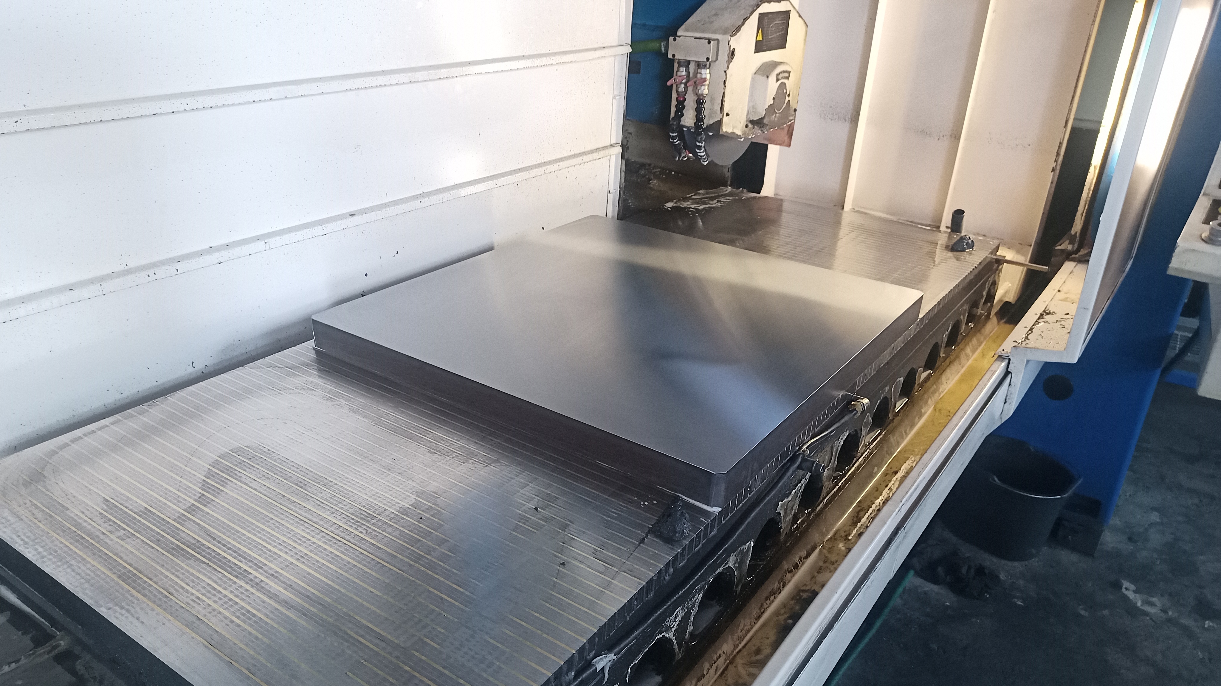

Dnes dokončená jedna väčšia doska. Rozmer 55x780x830mm.

jergus.balaz píše: 2. 7. 2023, 7:54 Dnes dokončená jedna väčšia doska. Rozmer 55x780x830mm.
V neděli teda to jsem nepracoval tak 8 let :mrgreen:

LukasGunther píše: 2. 7. 2023, 6:31 V neděli teda to jsem nepracoval tak 8 let :mrgreen:
Za nedeľu je 100% :lol:

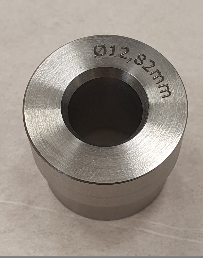

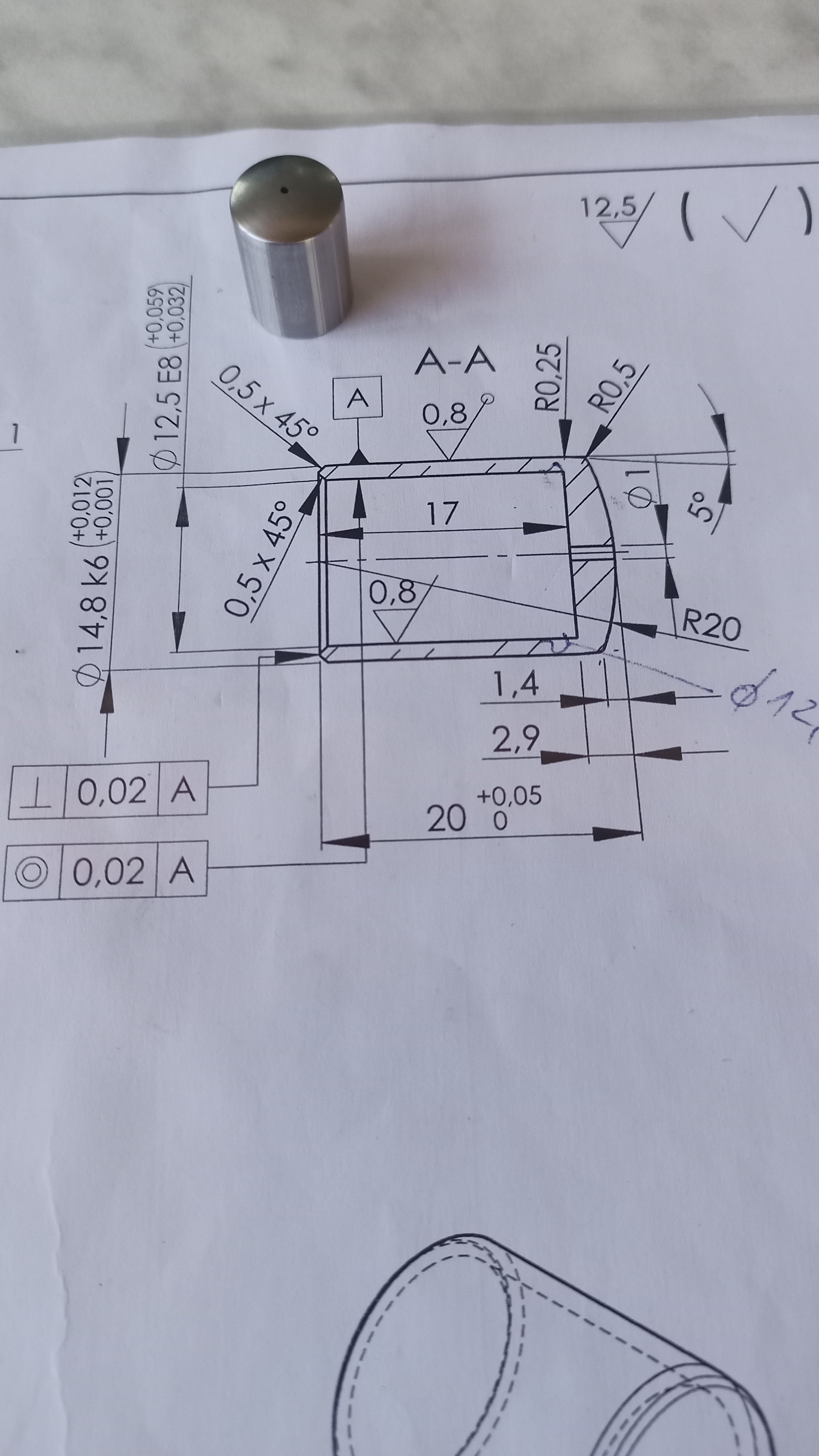

Dneska přišla tahle kalibrační tryska. Výroba Jerguš Baláž. Povrchy krásné, rozměry na středu tolerančního pole :-)

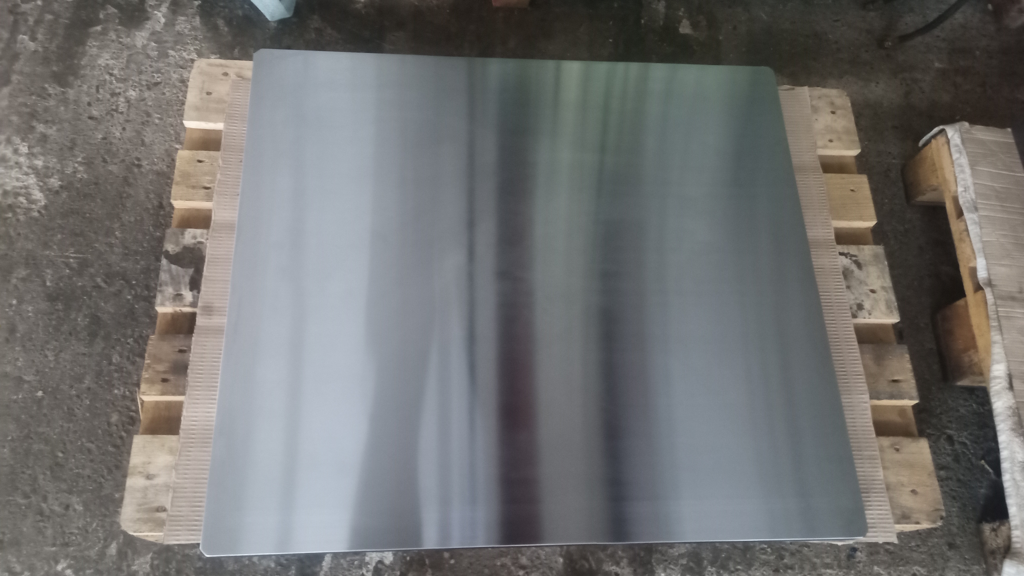

Doska 35x830x950 obrusena v rovnobeznosti 0.015mm na celkovej ploche. Pod doskou je normálna europaleta, žiadna zmenšenina :D

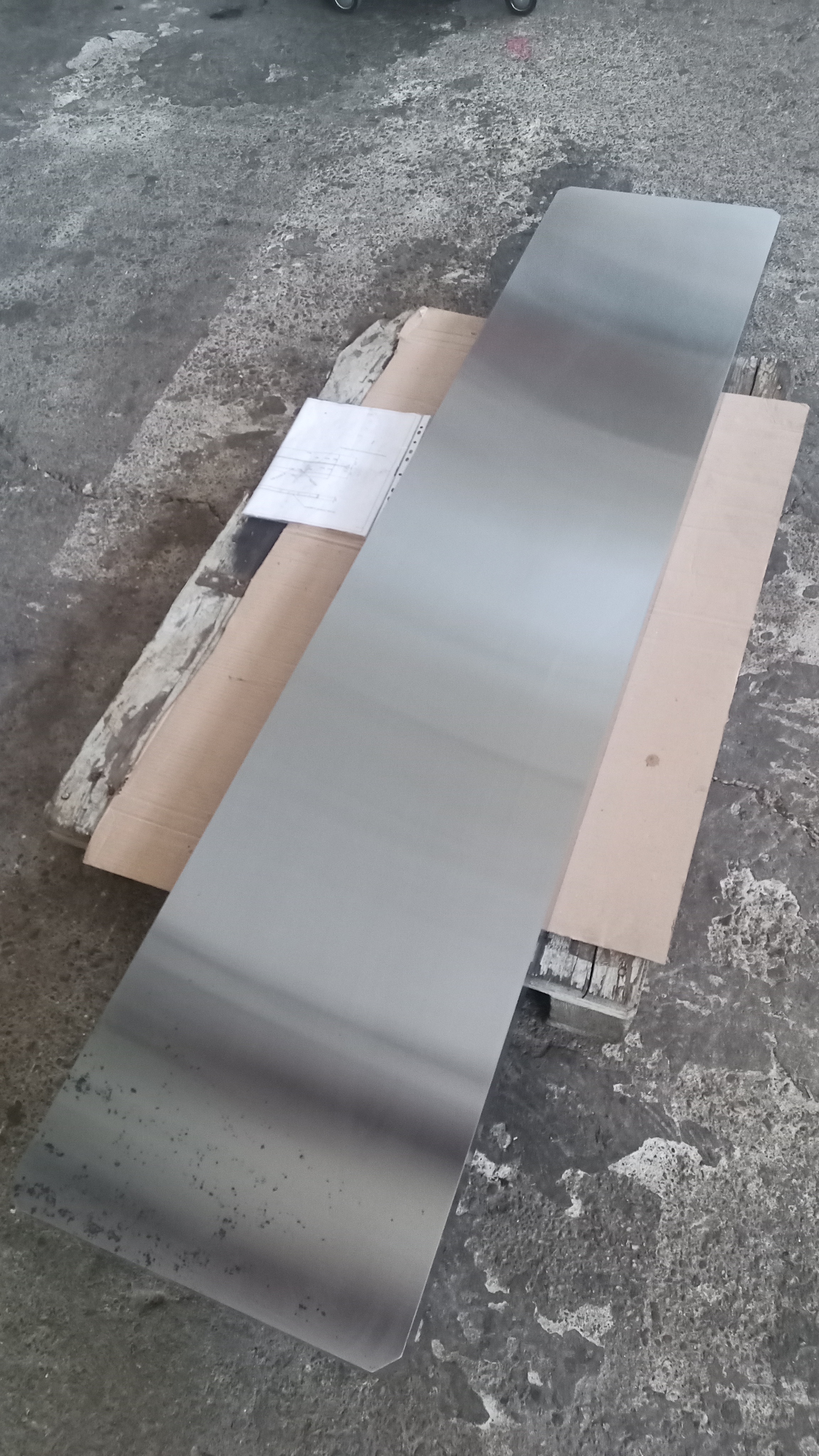

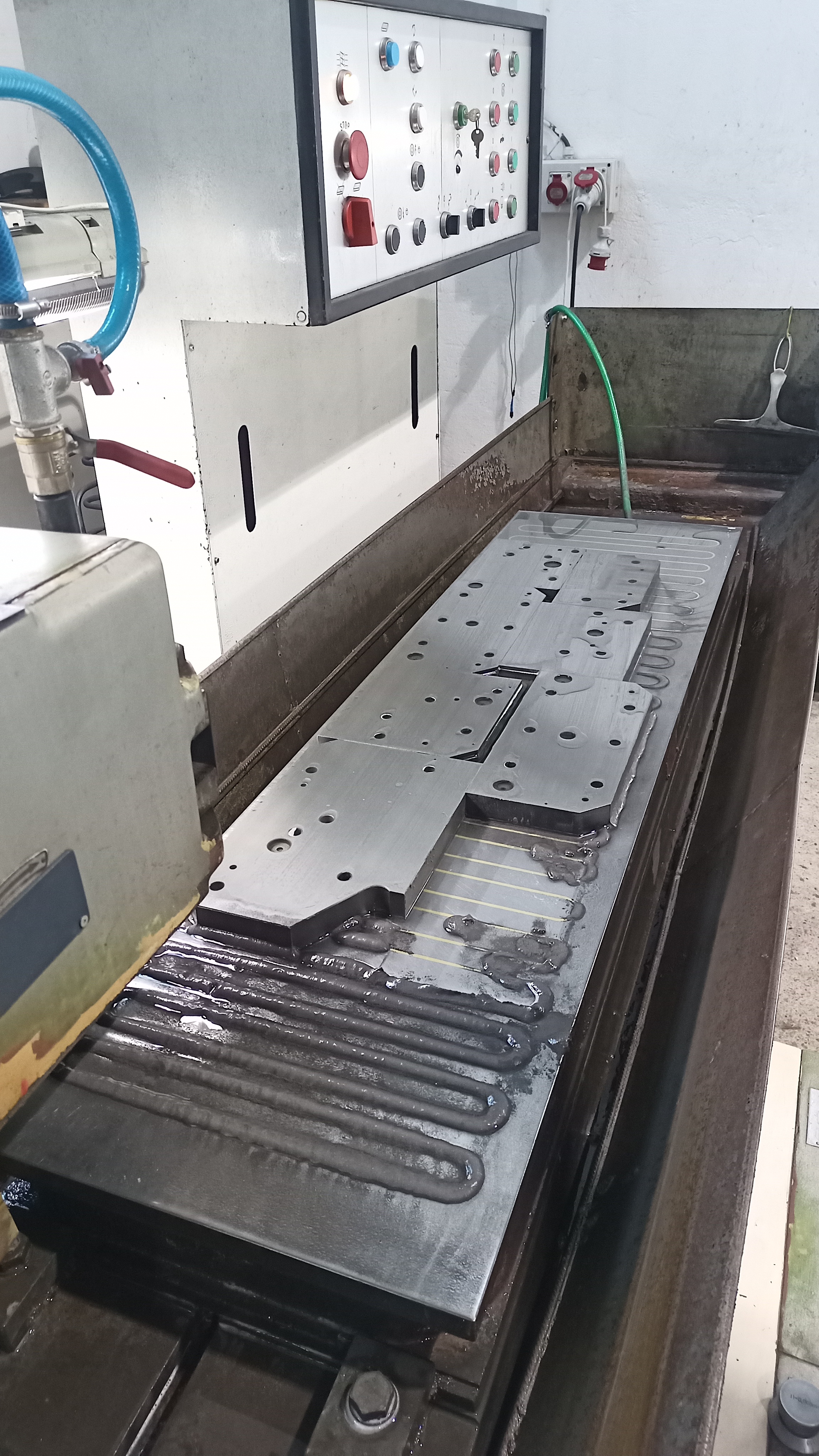

65x420x1960mm

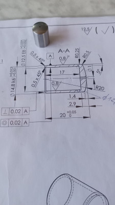

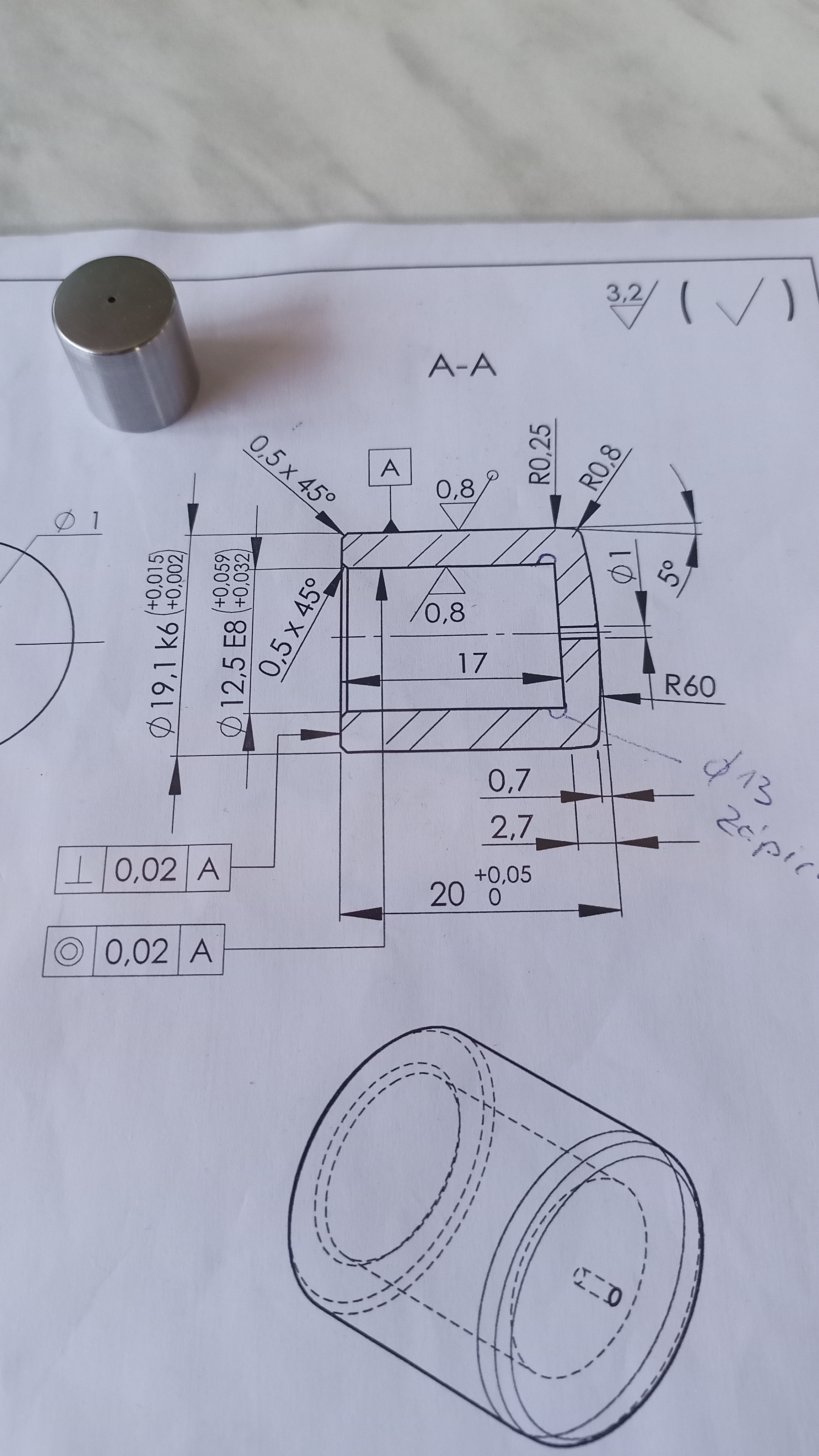

Výroba kalibrov z 19312, 58HRc

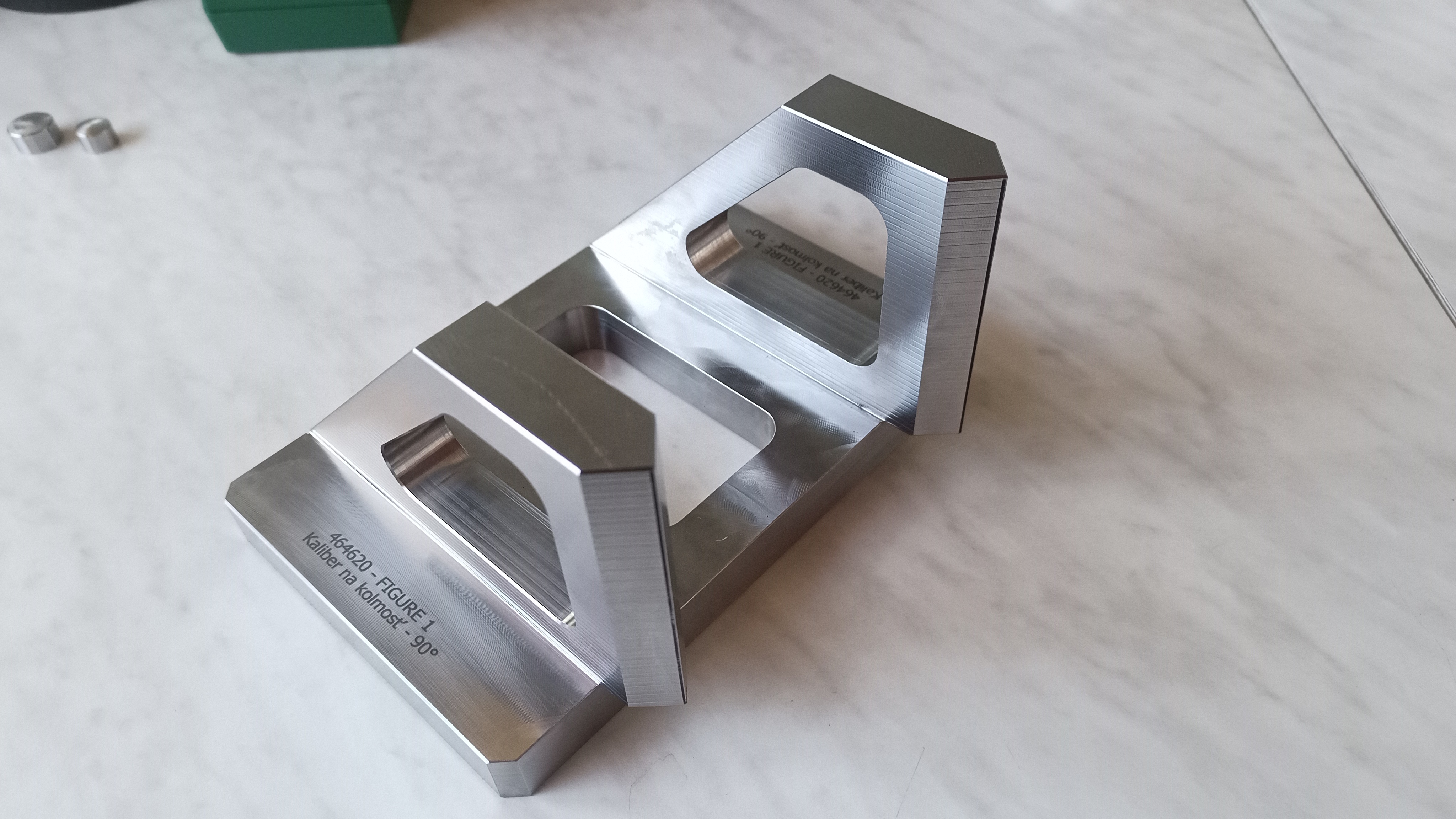

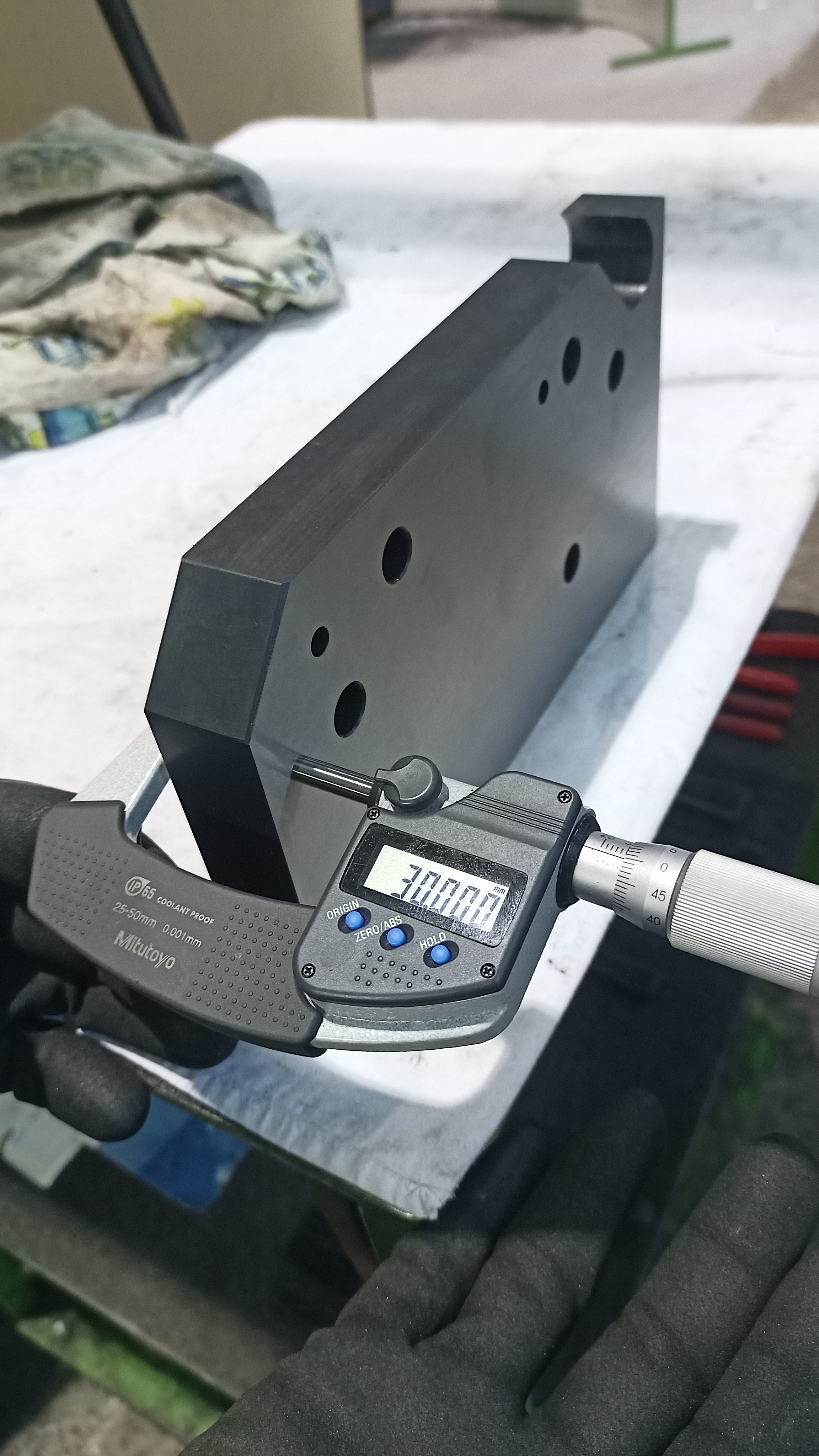

Prípravok na meranie kolmosti, Toolox 44

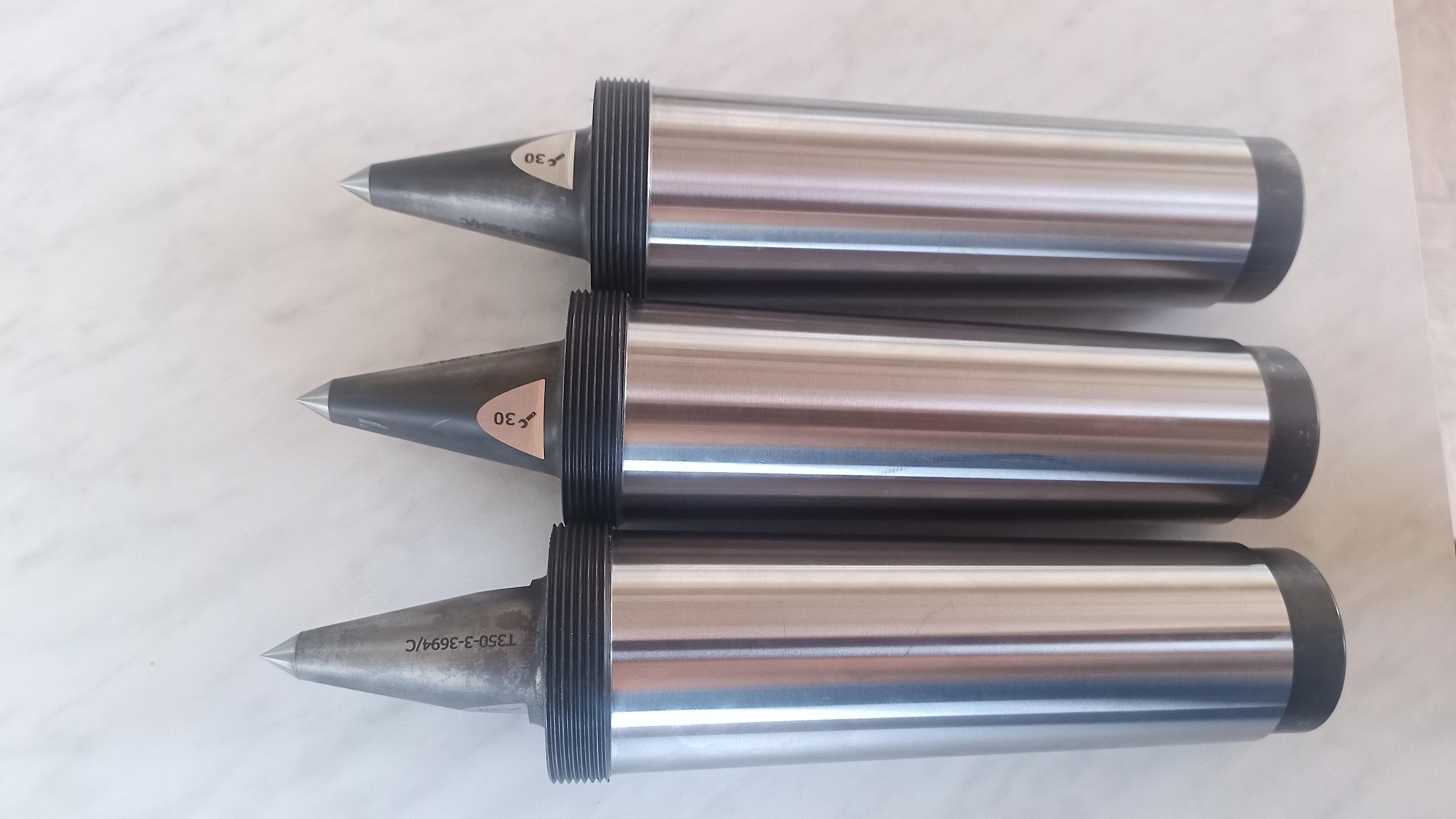

Pevné hroty MK6
