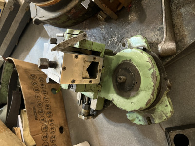

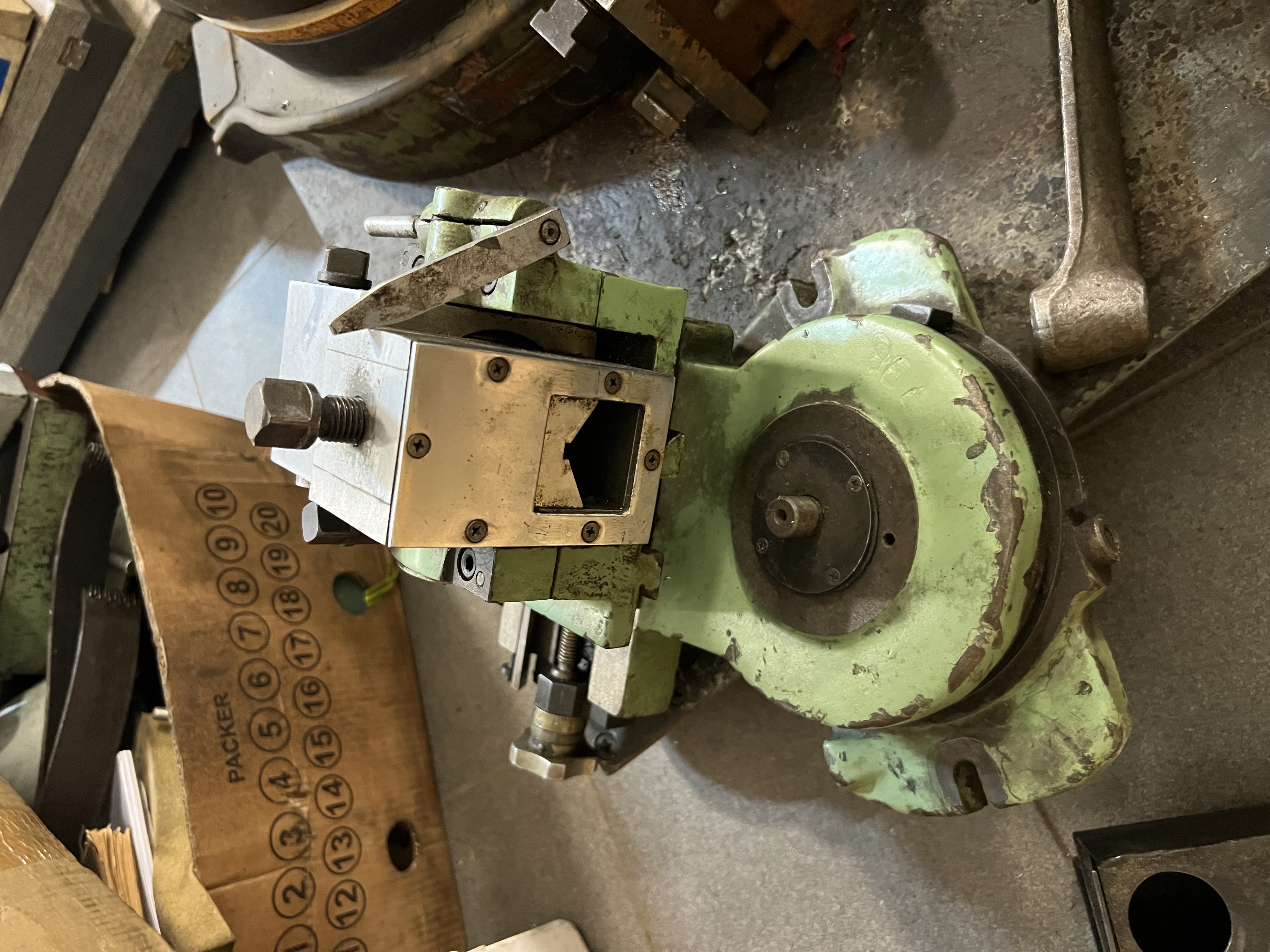

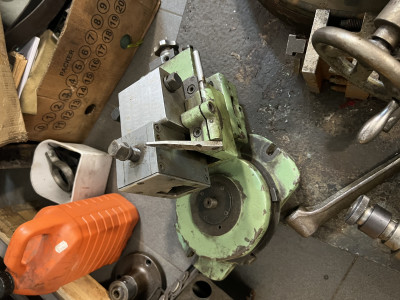

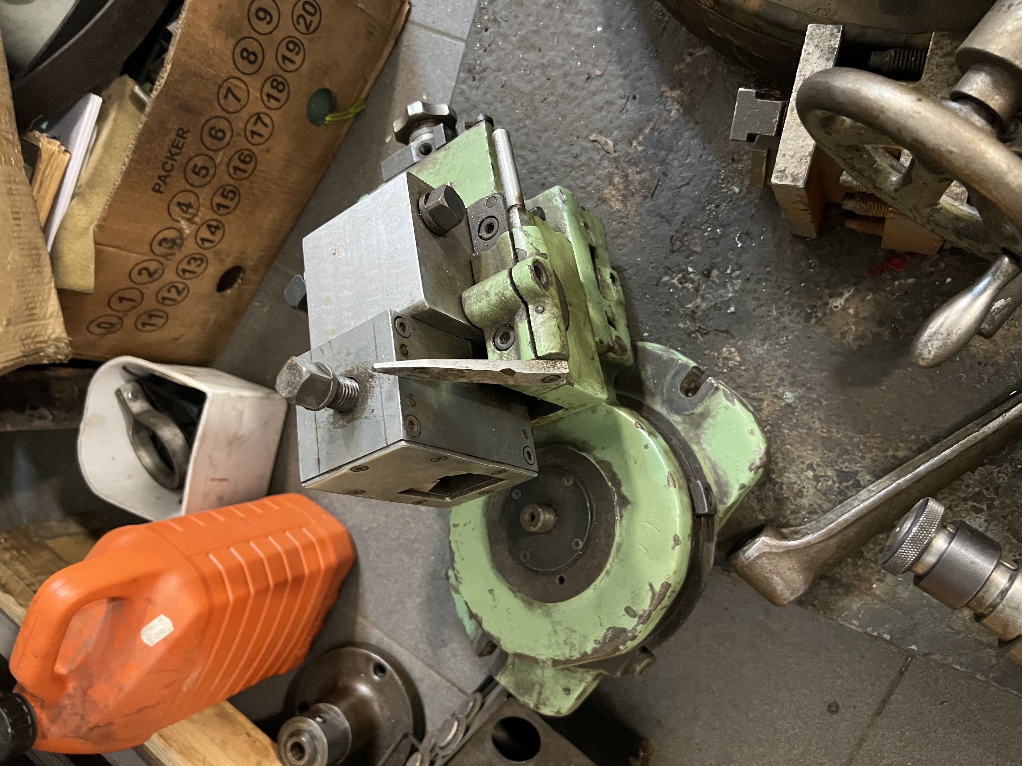

Brusič nejsem, jenom obdivuju co s tím tady kouzlíte. Vzal jsem to s hromadou věcí, neví někdo na co to je určené? Podle barvy a štítku to je Ruské produkce, ale dál nevím. Případně je to k mání.

Forichtung na broušení ráduisů na soustružnických nožích.

doplním jen že na ruskou nástrojovou brusku, ale samo že pasuje i na naši nástr. br. BN102

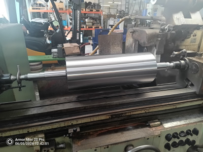

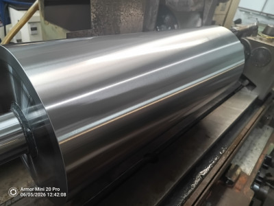

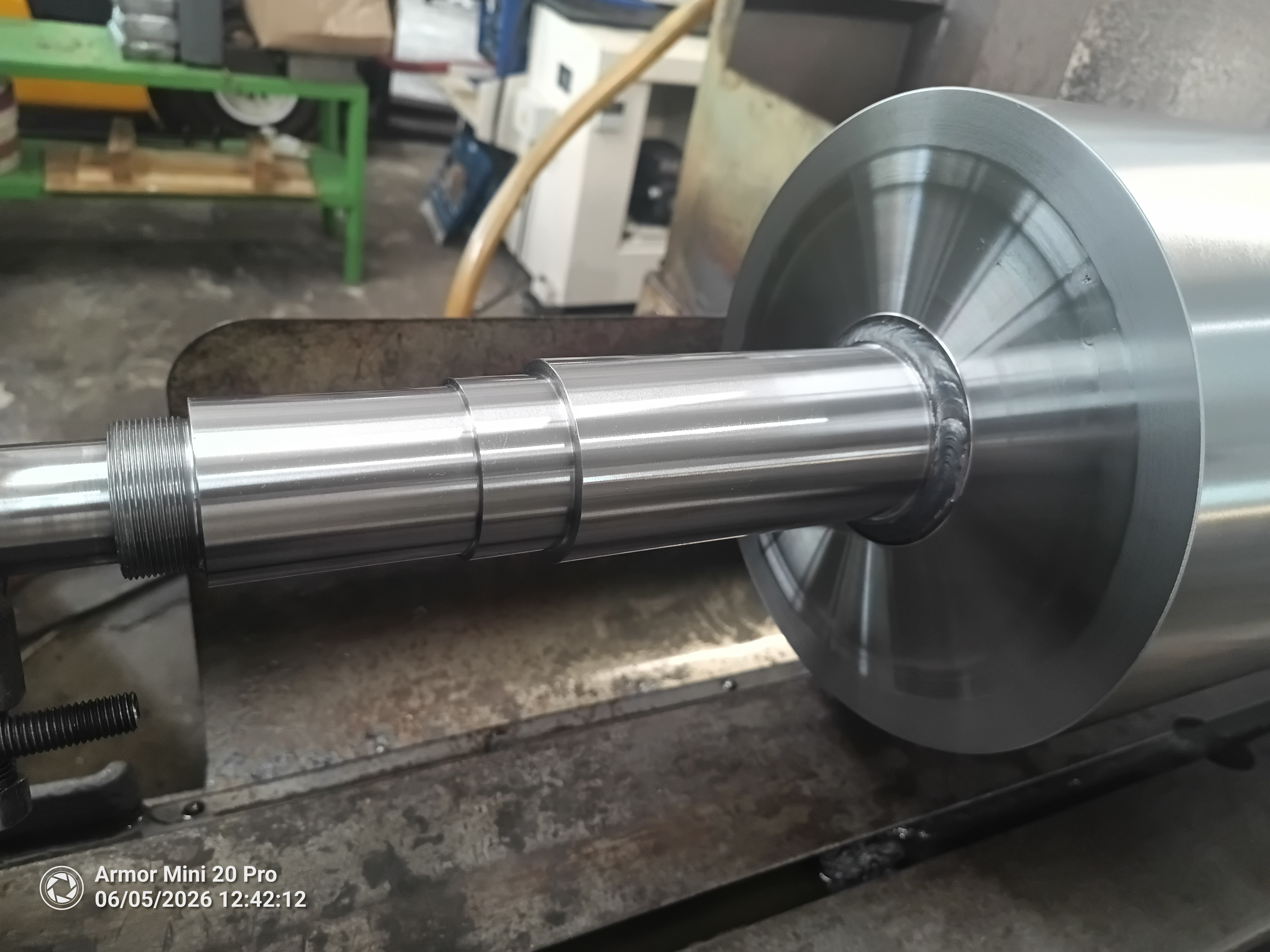

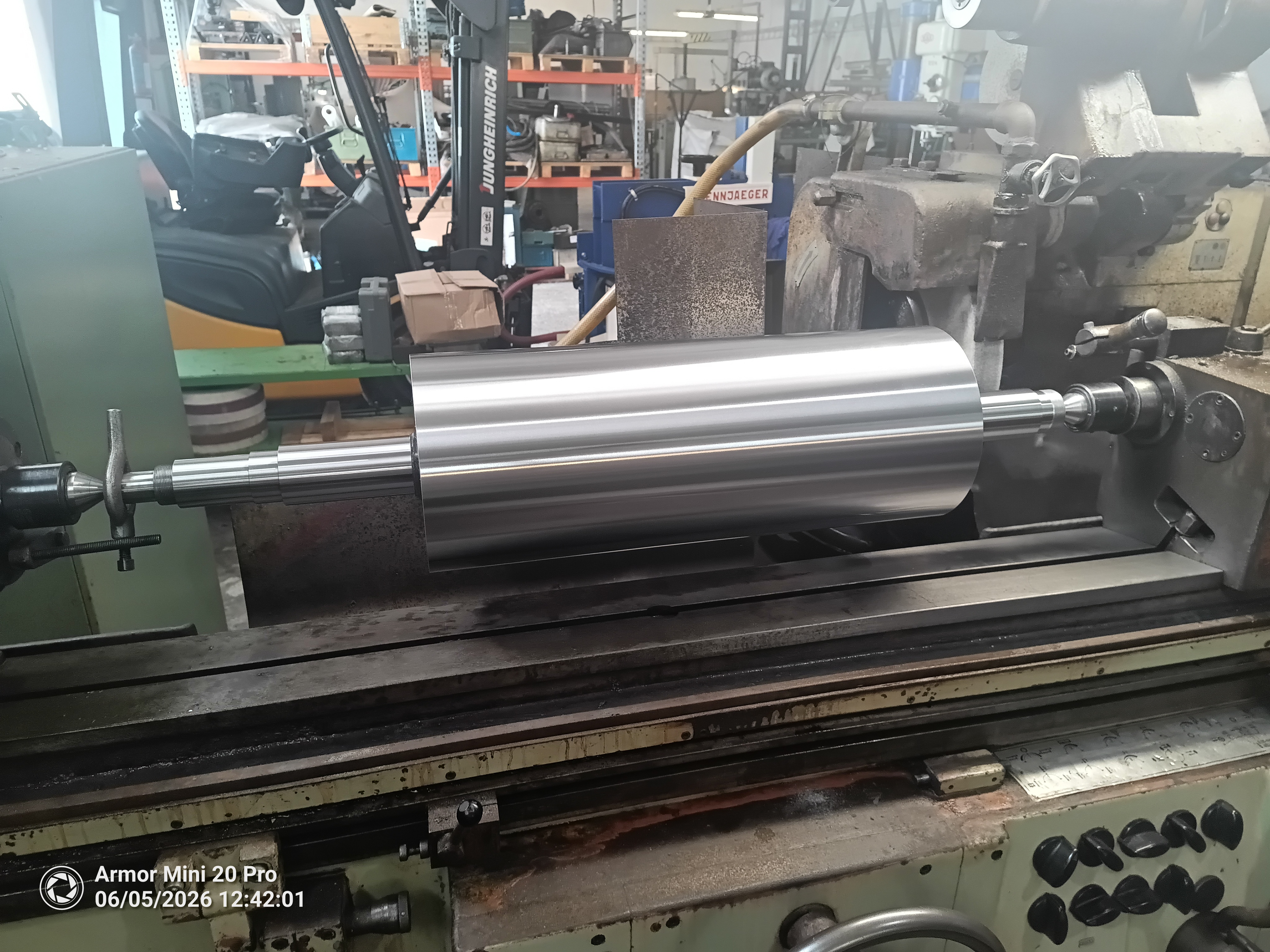

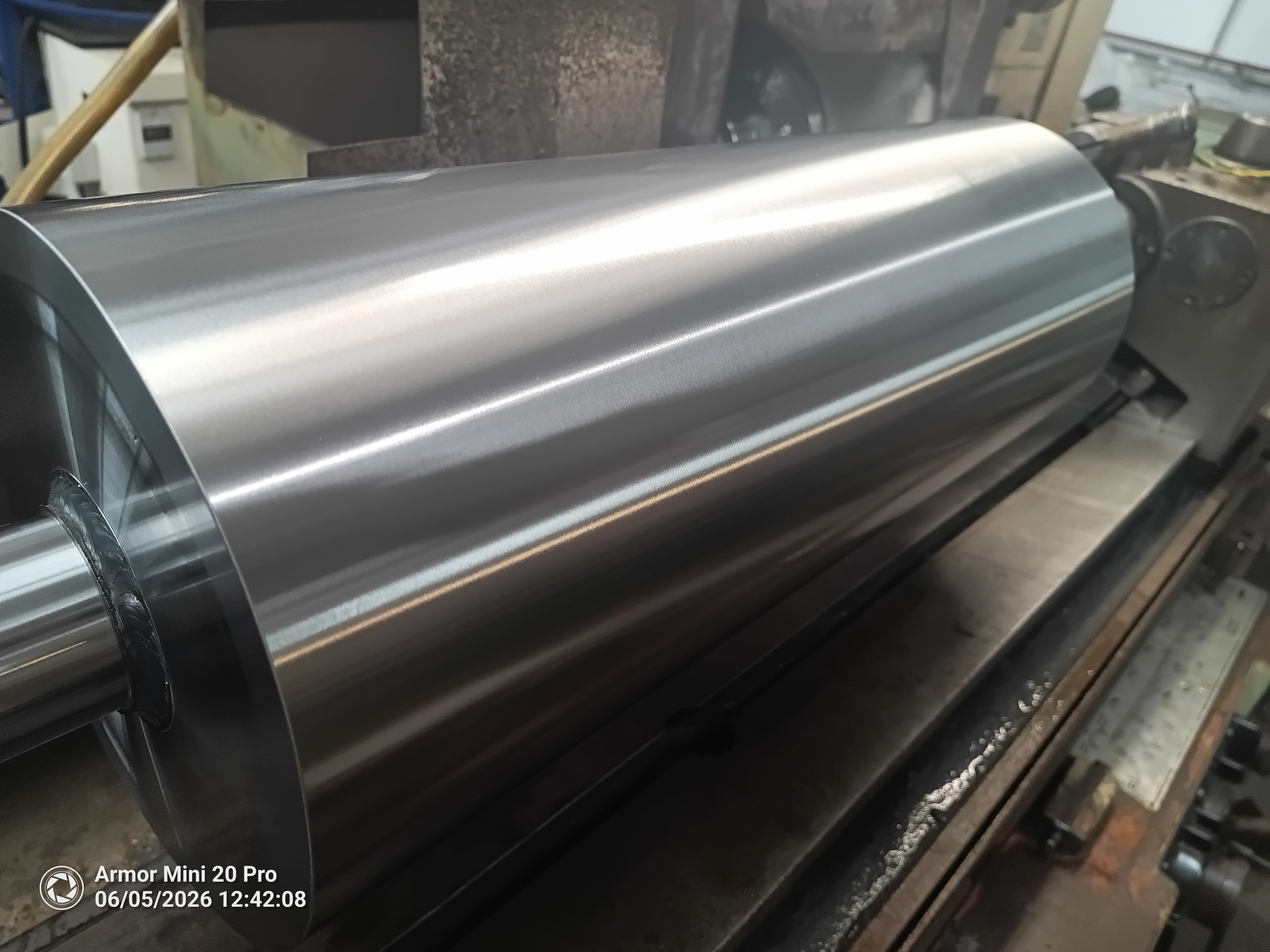

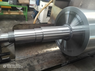

Dnes brúsenie 140kg hriadele / valca, dĺžka 1200mm.

Práca pekná, asi to vieš :D Vidím, že tam máš otočné hroty, aký je dôvod ich použitia?

qwer píše: ↑6. 6. 2026, 6:53 Vidím, že tam máš otočné hroty, aký je dôvod ich použitia?
140kg sa už na pevných hrotoch nedá točiť, strediace jamky sa zoderu / zdeformuju

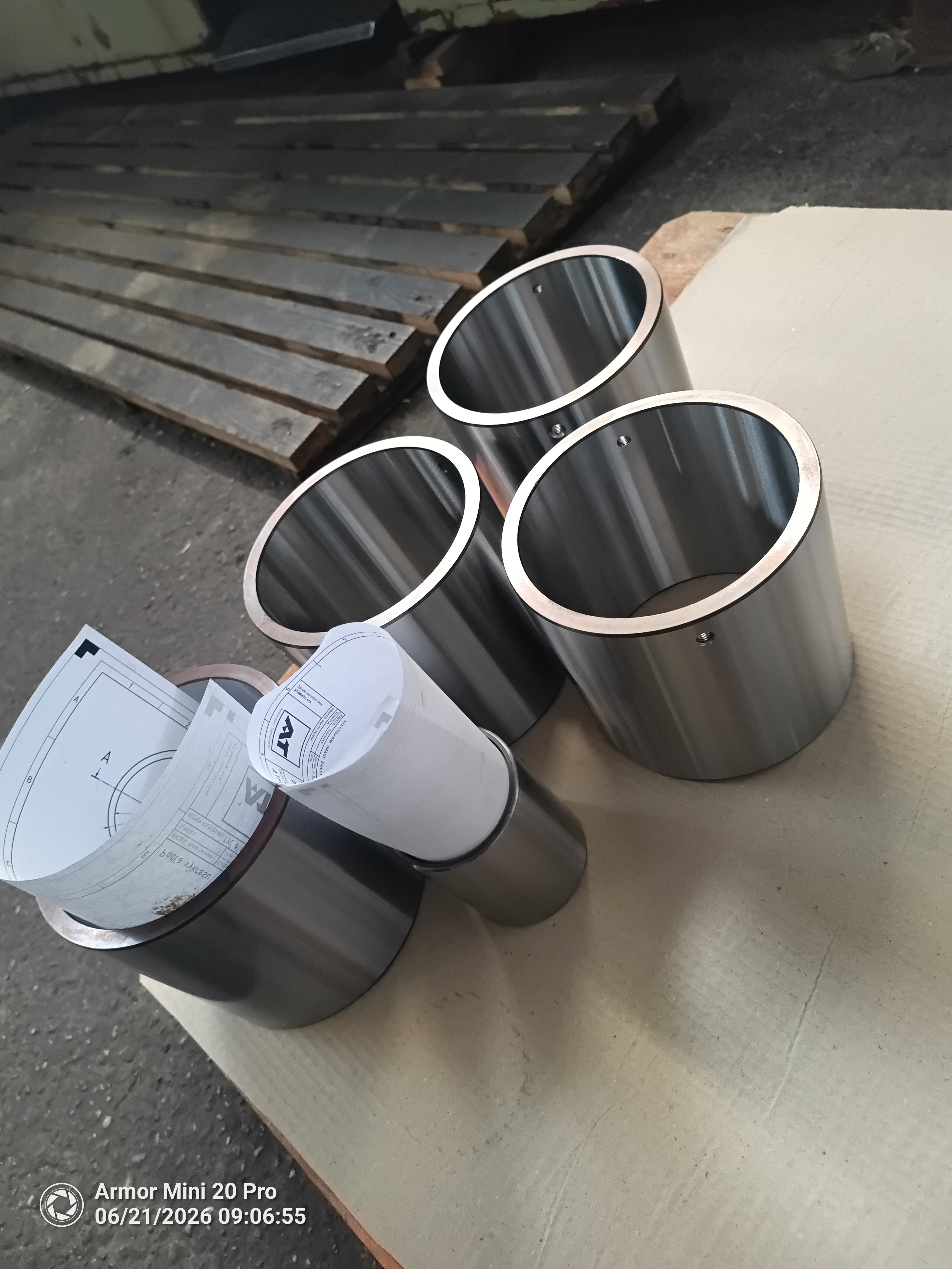

Púzdra z kaleneho nerezu, otvor D140, vonkajšok D160, výška púzdra 160mm

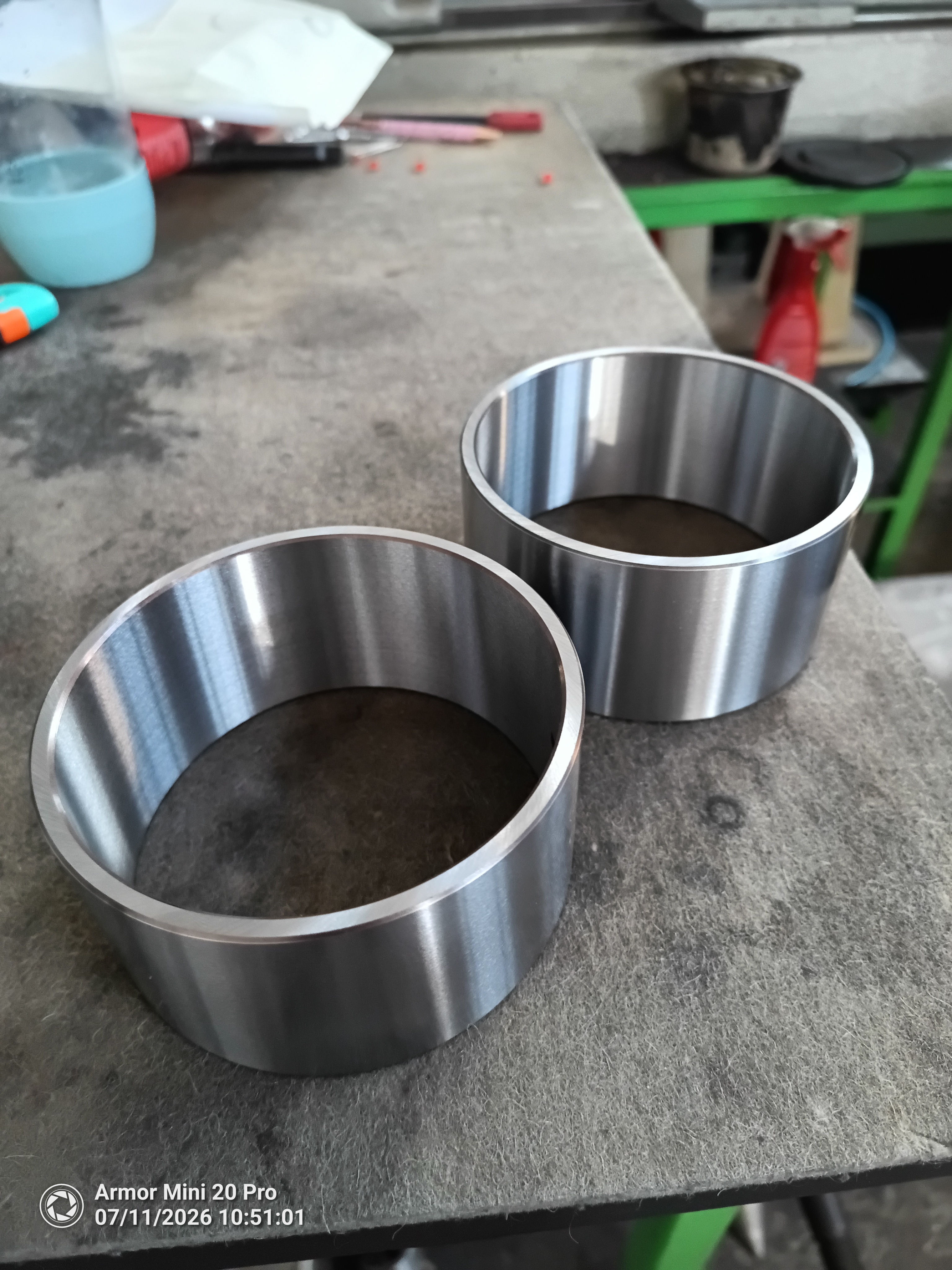

Dnes ďalšie púzdra z kaleneho nerezu, 110/120x60mm.
