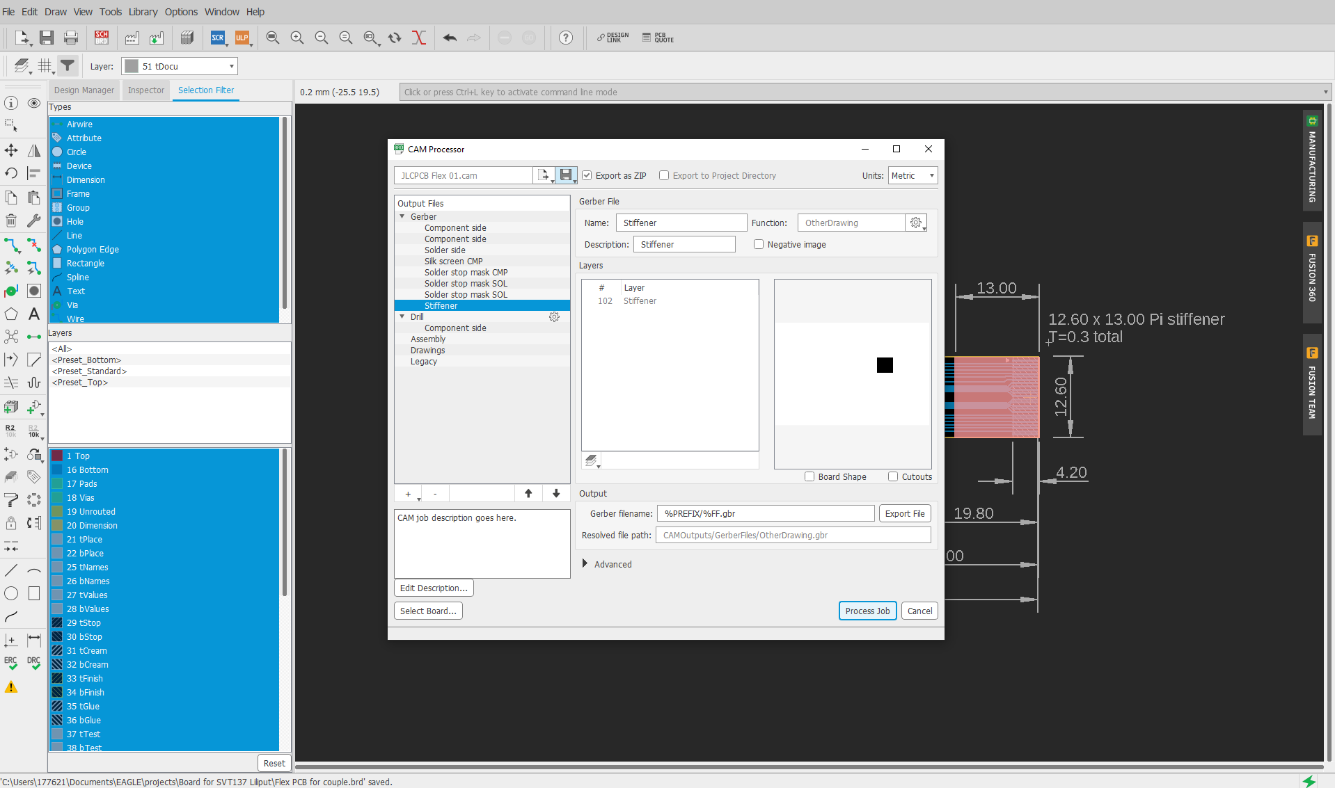

Tak jsem se konečně dostal k zadání Flex pásku do JLCPCB a narazil jsem dvakrát.
1. Velikost kontaktní plochy - jestli jsem to správně pochopil tak se to jmenuje finger - to jsem uspěšně upravil
2. Velikost podpory - a tady si nejsem jistý do které vrstvy to mám dát - můžete mi někdo poradit?

Zdenek Valter píše: ↑23. 4. 2024, 11:37 Tak jsem se konečně dostal k zadání Flex pásku do JLCPCB a narazil jsem dvakrát.
Tak po Chatu s JLCPCB jsem na jejich radu přidal další vrstvu "stiffener".
Po jejím vytvoření a vložení obdélníku s jejímy rozměry jsem se dostal do stavu, že mi soubor neprochází kontrolou - protože nenachází velikost podpory v gerber datech.
Mohl by mi někdo prosím poradit jak to provést?

Tak jsem na to možná přišel - v CAM procesoru jsem přidal vrstvu Stiffener do Gerber výstupů

Tak bych ještě potřeboval poradit - Jak dostat do Gerber dat, že stiffener má být na TOP nebo BOTTOM straně?
Vytvořit vrstvy
- stiffener top
- stiffener bottom
Umím, ale jak se to ptojeví v gerber datech?
Dawe
Příspěvky: 3125
Příspěvek 24. 4. 2024, 3:34
Nejsem si uplne jisty tou otazkou a nemam tu Eagle.
Ale tuhe stiffenery z FR4 budou stejne delat jako postprocess, tak je jedno kde ve stackupu boardu budou, dej jen JLC poznamku v jake vrstve jsou (daval jsem do Dimension) a na jakou stranu stackupu je maji vyhotovit. U mekkych polyimidovych si nejsem jisty jestli nejsou potreba ve stackupu spravne.
Jestli chces v Eaglu menit stackup, tak nejdriv pridas novou vrstvu (v hlavnim okne vlevo nahore, ne az v CAMu) a pak v design rules (DRC) v jedne z prvnich zalozek je stackup, kde to definujes. Stejne jako pridavas dalsi vrstvy pro vicevrstve desky.

Zdenek Valter píše: ↑24. 4. 2024, 2:33 Tak bych ještě potřeboval poradit - Jak dostat do Gerber dat, že stiffener má být na TOP nebo BOTTOM straně?
Vytvořit vrstvy
- stiffener top
- stiffener bottom
V gerber datech se to neprojeví nijak. Rozlišují to jenom písmenem v příponě souboru
B znamená Bottom spodní vrstva, T znamená TOP vrchní vrstva.
Na chatu říkal ať zkusím vygenerovat v CAMu "název souboru.stiffener"

Jo na základě toho jsem si vytvořil v Eagle dvě vrstvy Stiffener - top a bottom
Ty potom přidal do Gerber files

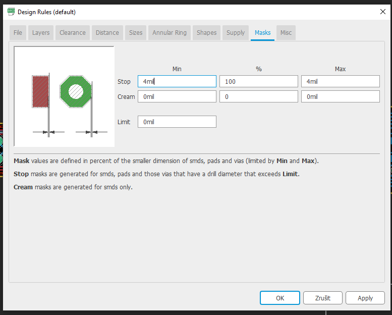

Nicméně mám další problém při výrobě flex. Na flex plošném spoji mám i Vias - ty mají defaulně nastavenou na sobě vrstvu tStop a bStop
- marně hledám jak to vypnout :-(
A to jak ve výkresu Boradu (brd), popřípadě až při výstupu do Gerber souboru.
Věděl by někdo?

Ptal jsem se i na fóru CAD ale zřejmě to bude možné jen editací gerber výstupů :-(
Zkoušel jsem i nějaké gerber editory, ale nedaří se mi najít nějaký vhodný který by mi ta vygenerovaná data ukázal pořípadě zeditoval :-(

V board editoru v DRC v kartě Masks je položka Limit. Tam zadej číšlo větší než máš použité prokovy. Menší průměry pak budou maskovány a větší budou odmaskovány.
Zdenek Valter
Příspěvky: 5480
Registrován: 9. 1. 2009, 5:16
Bydliště: Ústí n. L.
Příspěvek 29. 4. 2024, 8:08
Myslíš tohle?

Jo tak limit funguje - díky!!
