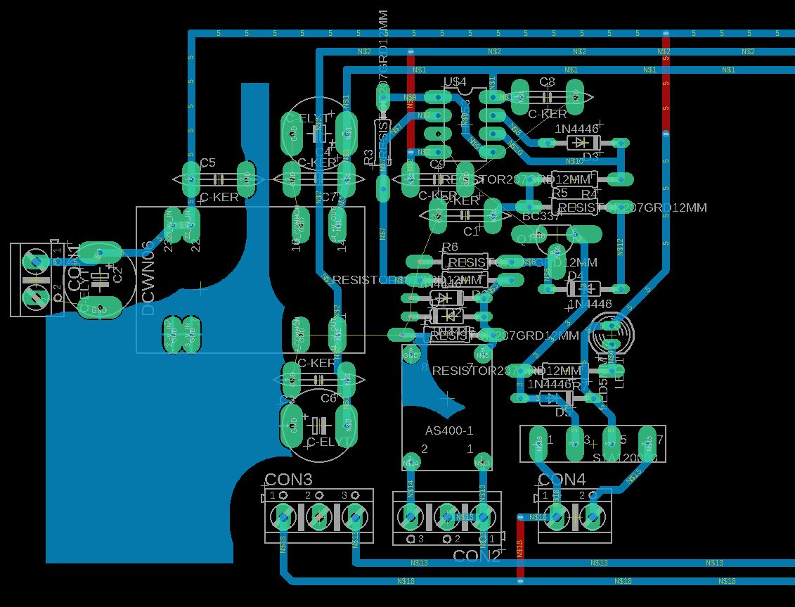

Když vytvořím plochu jako třeba již ve zde uvedeném případě:
Jak jí lze opravit?
Já přišel jedině na způsob opravy vytvořením nového Polygonu a znovu použitím Ratsnest.
Lze to i jinak?

Jako cokoliv jineho v eagle. Co konkretne na ni chces opravovat?
9. 1. 2021, 11:57
Zdenek Valter píše: ↑9. 1. 2021, 11:26 Když vytvořím plochu jako třeba již ve zde uvedeném případě:
Jak jí lze opravit?
Co to znamená "opravit"?
Ta rozlitá měď je živá, když budeš editovat ten polygon, ze kterého vznikla, tak se bude ta plocha přizpůsobovat. Kdyby náhodou ne (to se někdy stane), tak jenom klikneš na Rastnet.
Pokud chceš tu plochu zneviditelnit, abys viděl jen původní obrys (polygon), tak se to dělá tou ikonou, kterou se normálně ruší naroutovaný spoj (Ripup). Musíš přitom stát na kraji plochy, tedy na tom jejím polygonu. To polygon nezruší, jenom odstraní tu zobrazenou výplň.
Nebo desku zavři a oznovu otevři a plocha zmizne.
Ale to všechno asi znáš, předpokládám.

Mexi BINGO - to jsem nevěděl, takže opět musím poděkovat za nakopnutí správným směrem.
