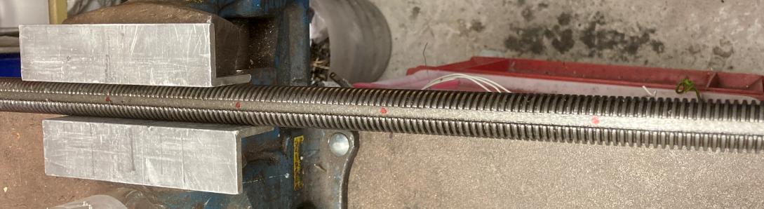

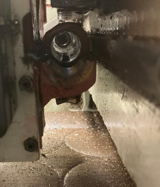

tak jsem vymontoval a prohlédl trapez - číňan se snažil a lízl bruskou hrany zubů a úzkým kotoučem sáhl mezi zuby na obou stranách drážky = tedy se snažil otřepy opravit - a většinou se mu to i povedlo, jen jich pár možná přeskočil :-)
demontáž ... suportem co nejvíc doleva - sundat/vypáčit krycí plech trapezu (asi by se nemuselo, ale bude víc místa na ruce
vyrazit kuželový kolík vlevo držící trapez (kolíky nepomíchat, co kus to originál)
raději natočit trapez drážkou dolů - netuším jak drží pero uvnitř posuvů
opět suport co nejvíc doleva, odšroubovat kluzné ložisko vpravo a trochu zapáčit aby vyskočily kolíky - ložisko sundat
vysunout trapez doprava
montáž obráceně -
nepoplést pozici trapezu a trubky pohonu trapezu - kuželový kolík jde jen z jedné strany
vrátit krycí plech
z kluzného ložiska vyklepnout kolíky a vrátit je až po nasazení ložiska
plus fotka ozubení pro hodinky

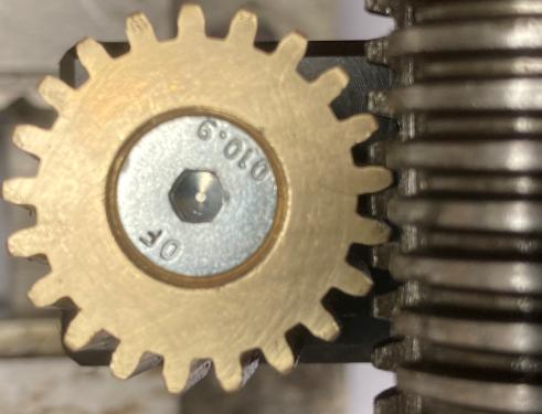

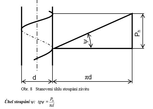

Musím se vám pánové omluvit a nasypat si popel na hlavu. Já na těch kolečkách špatně spočítal úhel sklonu těch zubů.
Zjednodušil jsem si původně práci a odměřil ten úhel jen graficky z obrázku z vrcholů závitů při "bokorysu". Vyšlo mi 4,35 st. , ale to je špatně, úhel stoupání se musí počítat z obvodu závitu a jeho stoupání:
Když budu brát, že závit má průměr 20mm, stoupání 3mm, tak pro roztečnou kružnici budoucího kola je třeba počítat s průměrem 18,5. Pak vyjde úhel sklonu zubů 2,95st.
Kolečka vám samozřejmě na ten úhel nově odvalím a uvidíme, jak to bude fungovat pak.
Pro jistotu mě ještě s těmi výpočty zkontrolujte :oops:

Víťo... Super rozborka. Ty sa asi ničoho nbojíš. Ale je to najrozumnejší spôsom ako dosiahnuť rovnomené zrazenie hrany. Ja mám za koníkom hneď stenu komína a zadná stena je 35 cm za koníkom, takže ten šrub nevytiahnem. To by som musel pohnúť sústruhom, čo nechcem alebo navrtať dieru do steny, čo by asi šlo... Čím si nakoniec tie hrany zrážal?

použil jsem pilník - a pak benzín a vzduch na očištění
za koníkem by mělo stačit tak 10-15 cm místa, vytahuješ to ze šneku, který je uprostřed suportu.

shaolin píše: ↑7. 2. 2022, 7:14 Jova.... a nestačilo by natočiť ten držiak hodiniek o 1,4 stupňa? Alebo by to vadilo geometrii a kolečko by sa nejak priečilo?
Jako první pokus na to odzkoušet zda se to zlepší, by to bylo určitě dobré. Aspoň by pak byla jistota, že má cenu vyrábět další kola. Když to máte na těch magnetech, asi by stačilo ho na jedné straně zkušebně trochu podložit.
Jestli by pomohlo to zvětšení průměru, nedokážu posoudit, můžu zkušebně odvalit kolo z POMu a poslat Víťovi ať to otestuje. Určitě by se tam to kolo dostalo na optimálnější počet zubů. 20zubů při 15st. už je dost pod minimální doporučený počet zubů. Asi by se to dalo řešit korigováním, ale chtělo by to otestovat průběžně přímo na tom trapézu.

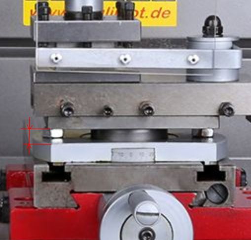

Nad tím strojem jsem taky uvažoval, ale co se mi tam vůbec nelíbí je tenhle detail:
Při průměru té otočné části a vyložení nožového držáku to musí pružit jako blázen.

to jsem si ani nevšil ale souhlasím s tebou
sice to nemusí moc dobře fungovat, ale uznej, že je to originální a překvapivé řešení :-)
