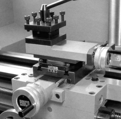

Křížový suport na muří nožce se vyskytuje u více konstrukcí a paradoxně je zavedlo Emco/Voest Alpine, u kterého se určitě nedá mluvit o lenosti a inženýrské nekompetenci. V podstatě je to obšlehnutý příčný a křížový suport z Emco Maximat V13:
http://www.lathes.co.uk/emco-v13-lathe/img5.jpg
Velmi východní lenost se tady projevila v tom, že muří nožka by měla mít průměr o minimálně 12-13 mm větší a zejména, točna by měla být na čtyřech šroubech a ne na dvou. I tak to není úplně zlé, stížnosti u tohohle typu jsou na úplně jiné věci, než tuhost křížového suportu. A jak říkám, za nějakou chvíli tu k tomuhle typu bude vlákno s výživným úvodem.

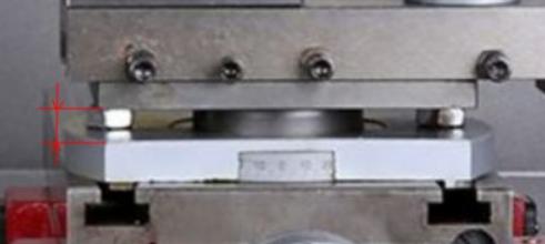

Však to je přesně to, o čem píšu, že tam zapracovala východní lenost.
Z fotek není patrná ještě jedna drobnost, nějaká opice u CADu se nekoukla na rozměry a nechala čelo krčku šroubu a noniů křížového suportu přesahovat o půl milimetru pod úroveň samotného těla, takže se tam nevejde ani dodávaný, ani jakýkoliv jiný nezbroušený klíč
Zatím se zabývám jinými věcmi ale myslím, že bude i nějaké povídání o totální překopávce téhle části konstrukce...
Edit:
Je to okopírovaná V13, poněkud zparchantělá řešením z V10 (což je mnohem lehčí strojek)
