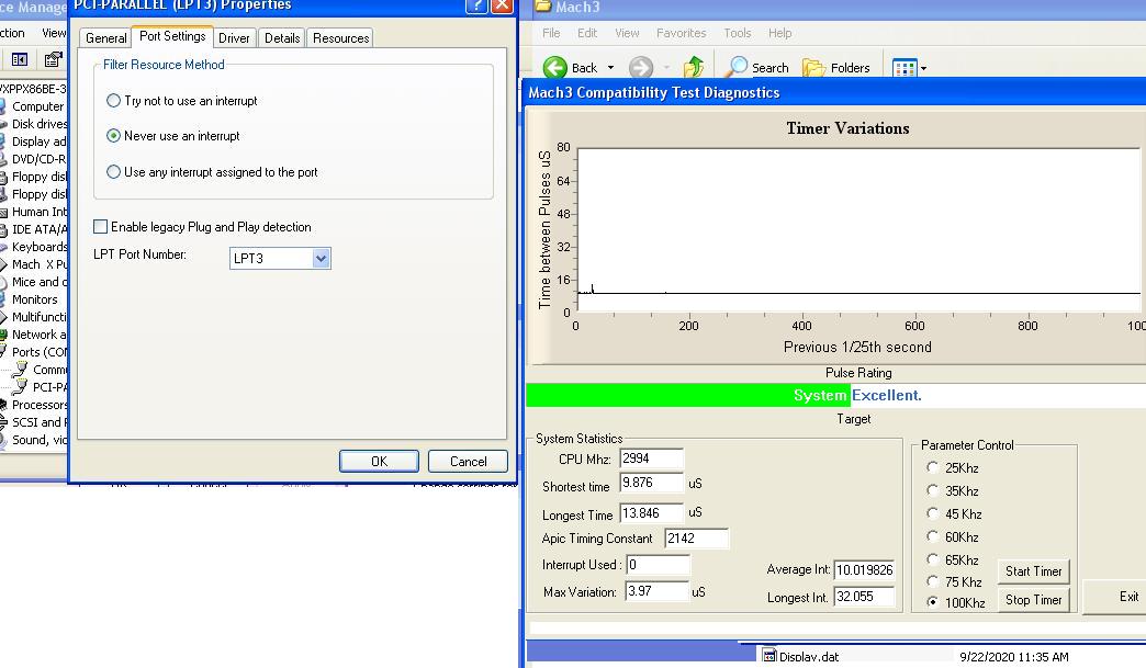

fupe> na ciste instalaci XP dokaze Mach bezet na 100kHz a vhodnem hardwaru s prehledem. A bezel by i na vic, kdyby to slo nakonfigurovat. Je dobre v BIOSu povypinat zbytecne periferie a hw sahajici na IRQ.
Nemam duvod si vymyslet, lepsi evidenci nez takovyhle screenshot Mach3 compatibility testu ale nemam.
Konfigurace je prave diskutovane Pentium D (3GHz 830D) na i865G, 768MB DDR400 single channel, a PCI LPT kartu s WCH351Q :

filla>No to jsem kdysi pochopitelne nekolikrat udelal. Myslim ze nad 60kHz uz bylo nutne prodlouzit delku step pulzu na 2 nebo 3us a pak to slusne tvarovalo i na tech +- 100kHz. Jinak bych koneckoncu ani nemohl jezdit 5m/min s 5mm stoupanim sroubu a 6000 mikro kroky na otacku.

Dawe píše: 8. 12. 2020, 10:52 filla>No to jsem kdysi pochopitelne nekolikrat udelal. Myslim ze nad 60kHz uz bylo nutne prodlouzit delku step pulzu na 2 nebo 3us a pak to slusne tvarovalo i na tech +- 100kHz. Jinak bych koneckoncu ani nemohl jezdit 5m/min s 5mm stoupanim sroubu a 6000 mikro kroky na otacku.
V tom případě je Mach lepší než sem si myslel.
