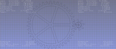

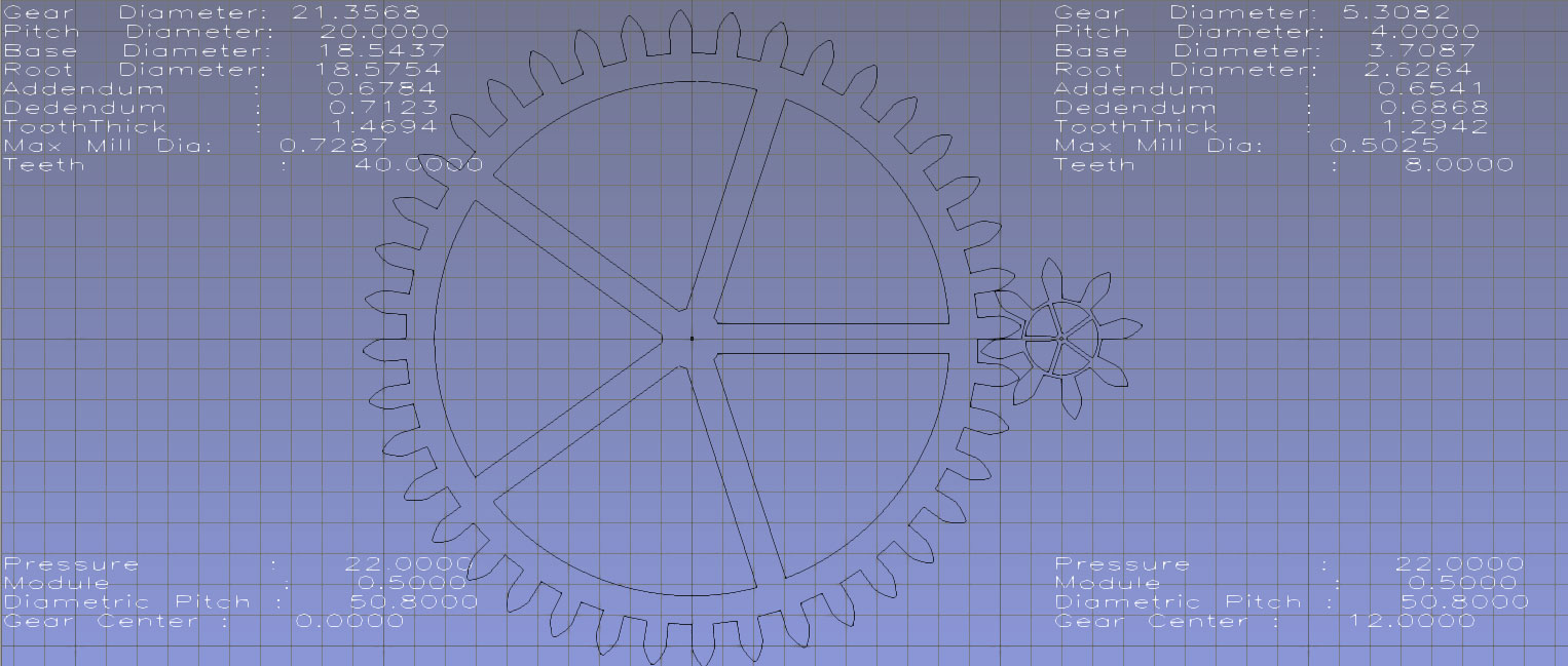

To akože to ozubenie chceš robiť na sústruhu???
V podstate sú dve možnosti:
1., delička a fréza na ozubenie -> nástroj robí len jeden výrobca (aspoň čo ja viem) a aj to len v štandartných moduloch (prakticky najmenší je 0.0075) a cena je 150 GBP za kus (čiže viac ako liter za sadu).
2., frézovanie tak ako to plexi robil RKal, akurát pri mojom "šialenom" module pri kole je medzizubná medzera min 0.224mm a pri pastorku 0.182mm -> 0.1 a 0.2 fréza -> tie isté problémy ako v bode 1 :D
Ale dá sa to, nuladvojka funguje.
Alebo ak niečo vymyslíš iné, daj vedieť. :D

Ozubení samozřejmě dělám na frézce. Na soustruhu bych si rád dělal ty frézy. Nějaké má kolega, ale nemá všechny, ani to prakticky skoro nejde při tom množství variant.
Takže rád bych se pokusil dopracovat k nějaké metodě, jak vyrobit frézu na libovolně spočítaný počet zubů cykloidního, nebo toho upraveného tvaru. Co se týká velikosti, asi bych raději zůstal u modulů pro "stolní hodiny" takže cca modul 0,3 a výše :)

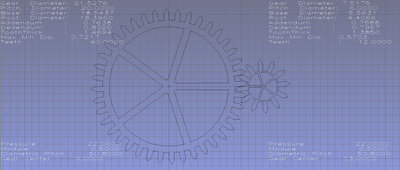

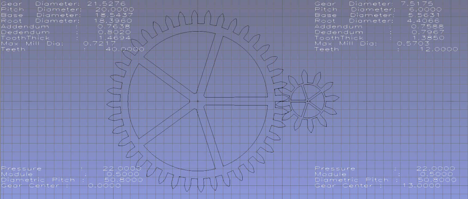

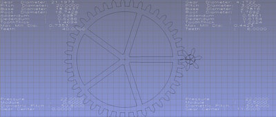

Ako vplýva počet zubov pastorka na tvar/geometriu zubu:
Mení sa len pri pastorku, TVAR zubu pri kole s viac ako 14z je už (prakticky) rovnaký.
Tam si len všimnite, že aj keď modul (pri kole) ostáva rovnaký, mení sa hlava, resp. VÝŠKA zubu!!!
Čiže keď zmením počet zubov PASTORKU, z toho vyplynie aj zmenený priemer KOLESA!!! A tým pádom sa zmení aj osová vzdialenosť, takže bacha.
To znamená pri návrhu prevodového mechanizmu hodinového stroja NAJPRV navrhnúť kolá a pastorky, resp. ich modul a až POTOM umiestňovať do návrhu.

jova píše:...Co se týká velikosti, asi bych raději zůstal u modulů pro "stolní hodiny" takže cca modul 0,3 a výše...
Pri module 0.3 a najmenšom pastorku (6z) je medzizubná medzera 0.27mm, pri najmenšom kole (28z) 0.42mm a to sa dá v pohode frézovať 0.2 frézou z CNCshopu za 2 kilá. Byť tebou, všetko by som frézoval, kašlal by som na modulové frézy, deličku atď.

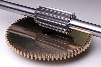

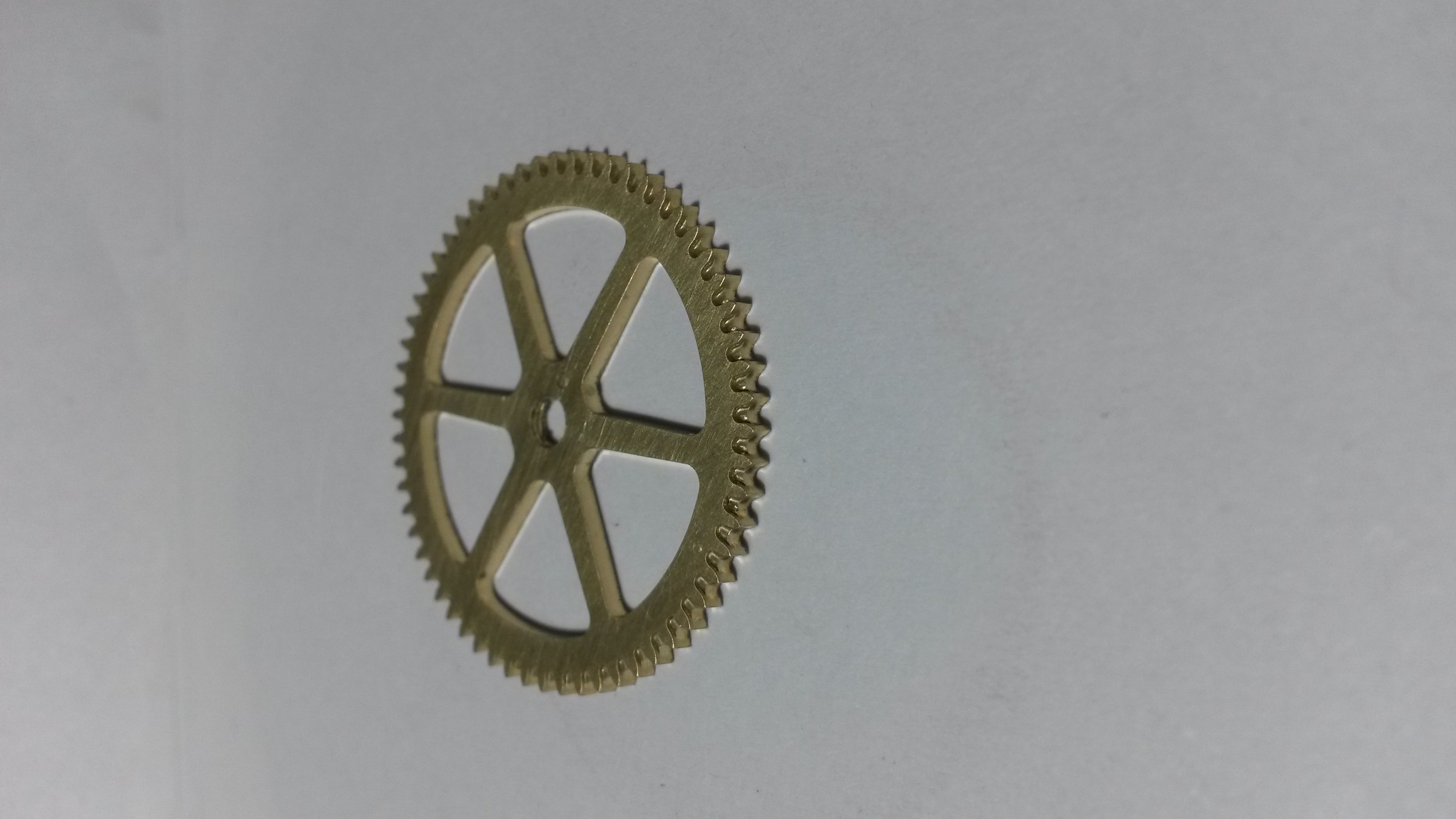

jova
Příspěvky: 2577
16. 9. 2014, 6:33
Myslel jsem takovýhle pastorek.

RKal
Příspěvky: 234
Registrován: 7. 4. 2014, 9:26
Bydliště: Krasov
16. 9. 2014, 7:12
to: watchmaniac
Dík moc za vysvětlení a za veškeré informace, myslím že se v tom začínám tak trochu orientovat (doufám). Pravdou je, že uvažuji nad tím otestovat výrobu ozubených kol cca do modulu 0,4 0,3 což by u kol mělo jít docela vpohodě frezičkou z cnc shopu o průměru 0,5 resp 0,4 mm jejích výhoda je, že mají ještě celkem dlouhý břit 3 respektive 1,5mm a tudíž si dokáži představit výrobu ozubených kol o tloušťce do 1 mm bez problému, ale stejně jako jova si neumím představit výrobu delších pastorku viz jeho foto. tady bych to opravdu viděl na vybroušení nástroje (nevím jak) a následně nějaká dělička a pokusit se obrážet. ale to je asi blbost.

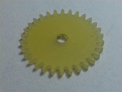

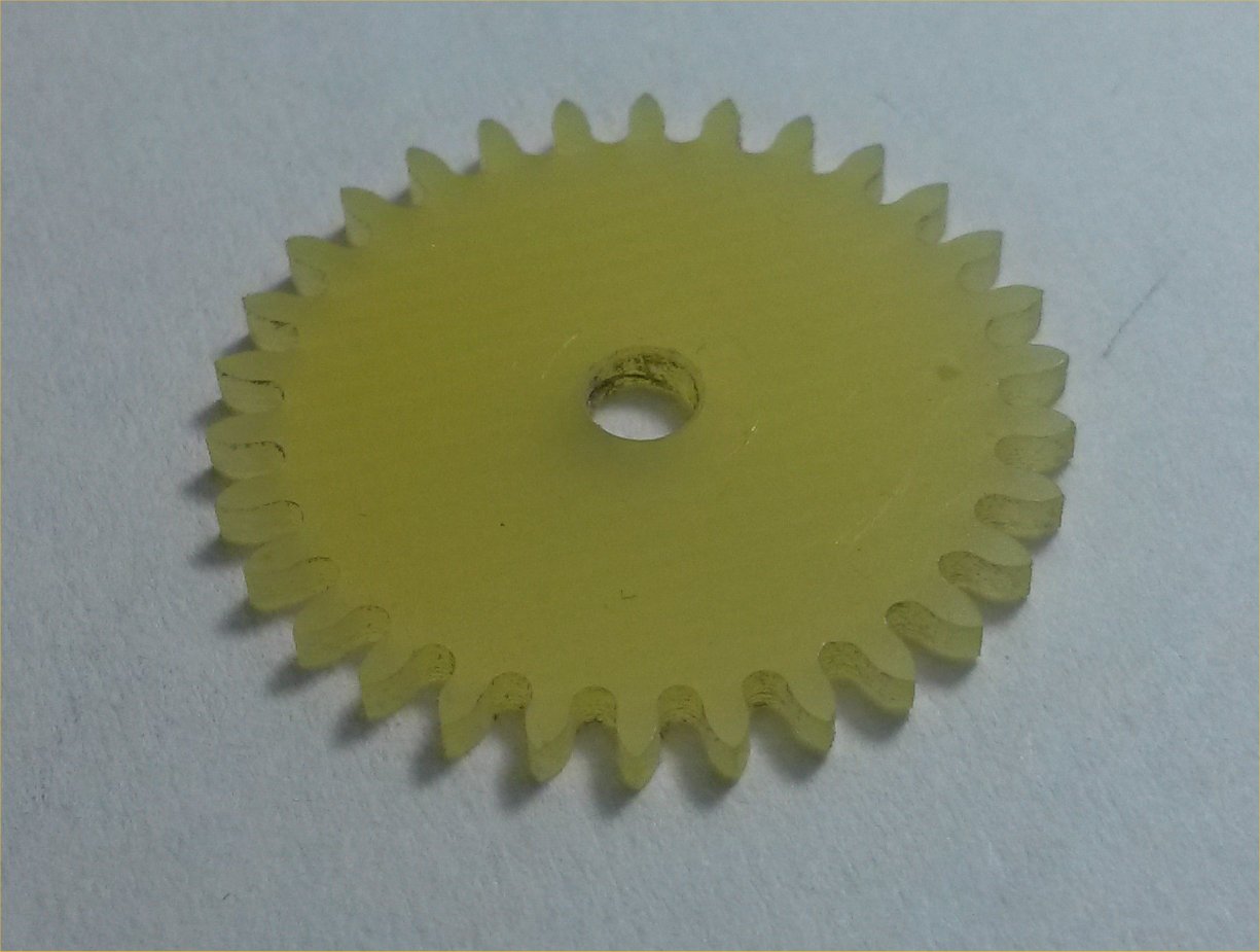

17. 9. 2014, 5:53
Tak jsem to v mezičase testnul zatím jen z kuprextitu a vypadá že by to mohlo jít, modul 0,7 30 zubů nejmenší frezička 1mm HPTec ještě to zkusím do mosati a uvidíme jestli na to mašina bude stačit, budu ale muset doobjednat menší frezičky modul 0,7 je přece jen ještě docela dost.
jova
Příspěvky: 2577
17. 9. 2014, 9:36
Hezké, jsem zvědavý až zajedeš do té mosazi, jak to půjde. Na kolik jsi to krouhal vrstev? Anebo je to na jeden „řez“ v celém profilu?

RKal
Příspěvky: 234
Bydliště: Krasov
19. 9. 2014, 12:35
Tak jsem to zkusil do mosazi. No žádná sranda nakonec padly dvě frezičky 0,5 a stejně jsem to nedodělal. Takže znovu možná o víkendu. Zásadní problém asi bude, vřeteno s max 18000 tis otáčkami a navic protože jsem to dělal v noci tak aby to nedělalo moc velkej kravál a nevzbudilo rodinu tak jsem jel jen na 15. Posuv 75 mm/min a hloubka 0,1 mm.
Takže to bude třeba přehodnotit a asi ještě ubrat hloubku a posuv a otáčky pustit do maxima.
O to teď více obdivuji watchmaniaca s tou 0,2kou. nicméně taky ji mám z cnc shopu a asi jsem se trochu z její koupi unáhlil. S tak titěrnou frezou si prostě nedokáži představit, že bych něco vůbec zkoušel, natož seriozně vyráběl.
Příspěvky: 8483
19. 9. 2014, 12:48
Já bych jako důležitější než otáčky viděl spíš házivost. Jestli je to setina nebo víc, tak to nula dvojka nemůže vydržet.
