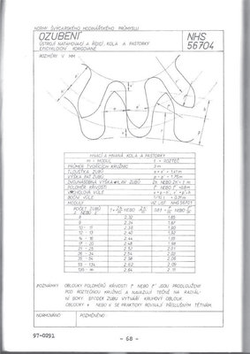

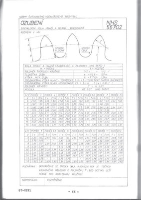

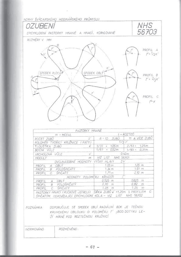

Diky všem za podklady, v tuto chvíli se tím snažím nějak prokousat a došel jsem k jednomu zjištění. Ozubení používaná v hodinových strojich zase moc společného s cykloidou nemají protože tvar hlavy zubu je tvořen kružnicí a pata zase přímkou směřující ke středu tzn. že jde o nějaké zjednodušení. Nebo to chápu špatně? Když si zkonstruuji cykloidu tak přece ani jedna její část není kružnice nebo dokonce přímka.
Jen pro vysvětlenou, kola která jsem dělal z plexi byla opravdu evolventní, čili bok zubu byl tvořen skutečnou evolventou respektive bspline křivkou blížící se téměř k evolventě tvořenou na cca 6ti body (posun vždy o 10 stupňů. Tedy moje představa byla, že obdobným způsobem vymodeluji i cykloidní ozubení nicméně asi to tak není a v praxi se používáurčité zjednodušení.
Prosím o znalé aby mi potvrdili (nebo taky ne) že to chápu.
Další věc která mi ještě asi není úplně jasné jsou tři různé profily, jeden je pro pastorek 56703 (to chápu) druhý pro kolo 56702 a třetí 56704 je pokud jde o kombinaci dvou velkých kol? tzn. že kolo které zabírá do pastorku by současně nemělo zabírat do jiného velkého kola?

Nejsem hodinář, ale to zjednodušení taky tak chápu. Prostě hodináři pouze využívají zaoblení zubů, aby po sobě klouzaly více méně v jediném bodě a tím zmenšili tření.
S těmi různě velkými koly to chápu tak, že evolventní kolo v určitém modulu, má vždy stejné zakřivení, i když se jako druhé kolo použije kolo, s libovolným počtem zubů. Naproti tomu u cykloidního, respektive cykloidního upraveného, se musí ještě tvar zubů korigovat podle toho, jak velké kolo/pastorek v něm zabírá. To je ten poměr z/ź a následné výpočty v pdf od WatchManiac. V tom dokumentu: http://translate.google.cz/translate?hl ... &sandbox=1" onclick="window.open(this.href);return false;
je to tato část:
Obrázek 3: Pravda epicycloidal Dodatky
Obrázek 3 ukazuje čtyři profily pro 96 zubů kola. Můžeme vidět, jak tvar zubů kola závisí jak na poměru a počtu zubů na pastorku. V pinons mají 6, 8, 12 a 16 zuby. Nejvyšší Profil jde s 16 listů pastorku, zatímco nejkratší jde s 6 listů pastorku.
Podle mě, ta "délka" zubů ozubeného kola, souvisí s korekcemi u pastorků s menším počtem zubů, protože při počtu zubů pastorku např. 6, by už ty zuby ozubeného kola byly příliš "dlouhé" a zabíraly by hluboko v pastorku respektive, špatně kopírovaly korigované hlavové zakřivení pastorku.
Ale jak jsem psal, nejsem hodinář a tak se rád nechám také poučit
