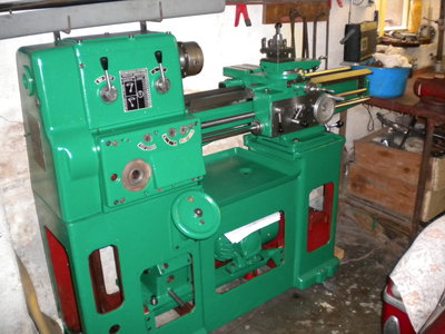

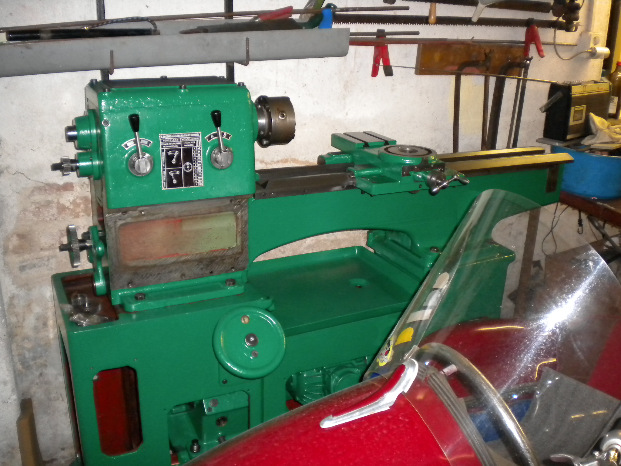

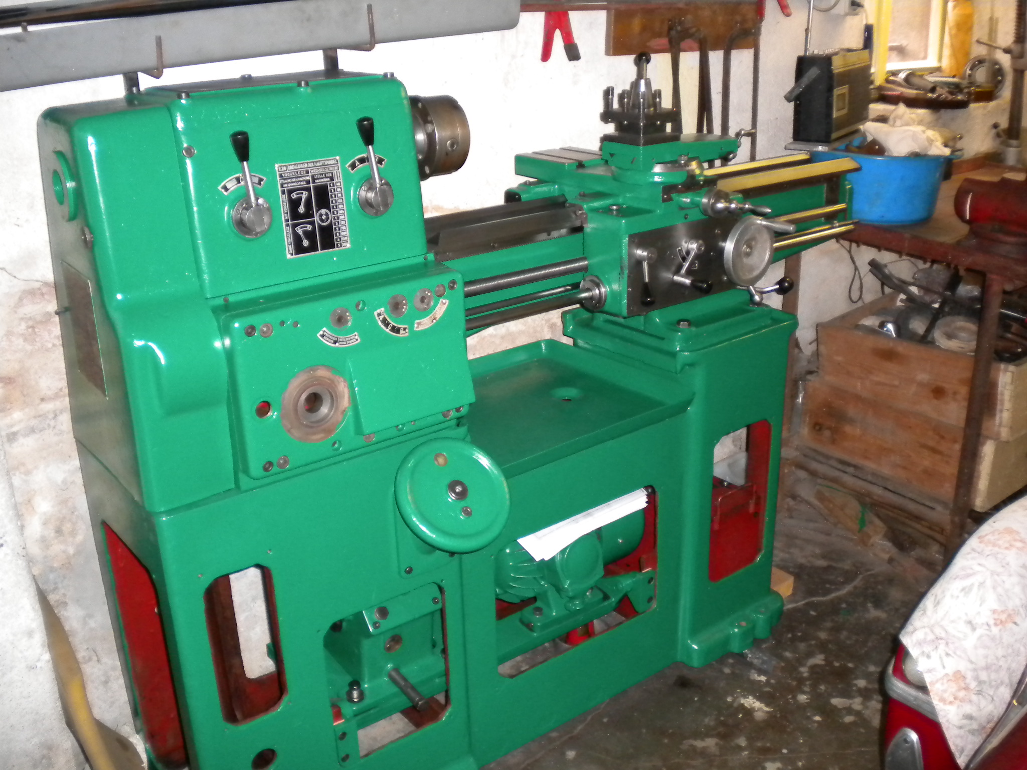

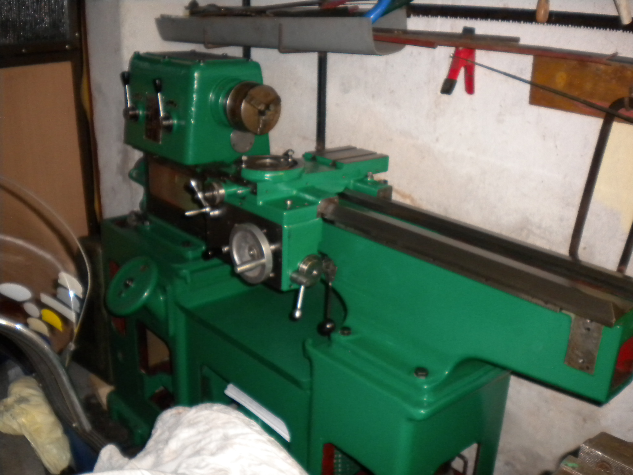

opravena miska mazania predneho loziska vretena :
Obrázek
Obrázek
skompletovane nove loziska , remene a gufero.
rozmery a pocet dopisem ak by niekto repasoval takuto masinku nech to ma lahsie...

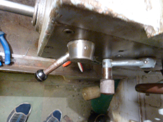

Dobrý den, měl bych dotaz ohledně tohoto typu soustruhu. E2N mám doma a potřeboval bych demontovat support, který se pohybuje přímo po loži, i po odšroubování všech imbusových šroubů z vrchu supportu se nemohu dostat k loži, jakoby něco support ještě drželo, nechci používat sílu. Mohl by prosím někdo poradit.
Zbýňa
Příspěvky: 2197
Registrován: 3. 9. 2010, 8:45
Bydliště: Čelákovice
8. 11. 2013, 10:53
bendis.tom píše:Dobrý den, měl bych dotaz ohledně tohoto typu soustruhu. E2N mám doma a potřeboval bych demontovat support, který se pohybuje přímo po loži, i po odšroubování všech imbusových šroubů z vrchu supportu se nemohu dostat k loži, jakoby něco support ještě drželo, nechci používat sílu. Mohl by prosím někdo poradit.
Bohužel jednoduše to nejspíš nepůjde. Suport ještě drží lišty vedení zespod suportu. K zadní se dostanete snadno, ale přední je nedostupná bez demontáže skříně suportu. Takže buď stáhnete celý suport směrem ke koníku po sundání držáku tyčí (suport nemusí jít stáhnout pokud je lišta suportu přitažená kvůli opotřebení lože) a nebo budete muset odpojit tyče od převodovky posuvů, odmontovat držák tyčí pod koníkem a pak až sundat suportovou skříň která je držena imbusy z horní strany a nakonec po sundání vodících lišt budete moci sundat i vršek suportu. Šel bych na to druhým způsobem protože u prvního by mohla být problematická zpětná montáž a musel byste manipulovat s celým suportem. Pro názornost přikládám pár fotek. Převodovku posuvů sundavat nebudete muset jako je to na fotkách, fotky jsou z kompletní sborky stroje.

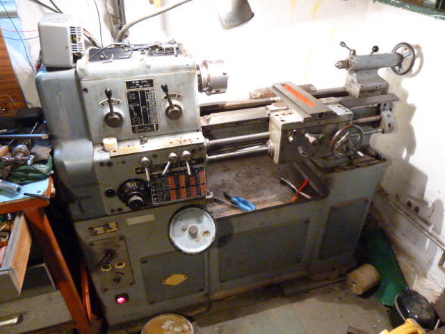

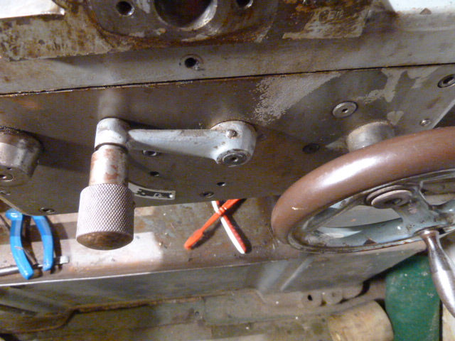

Mockrát děkuji za odpověď, ještě bych se chtěl zeptat, jestli se dá do suportové skříně nějak dostat. Jedná se mi o to, že soustruh stál nějaké to 10letí ve sklepě, vyměnil jsem nové sklíčidlo u kterého se mi podařilo, aby vůbec neházelo a zjistil jsem že suportová skříň je úplně nasucho, proto jsem se chtěl do ní dostat abych jí nejdřív vyčistil a pak nalil nový olej. Mám ale problém se stáhnutím dvou páček, které mi brání stáhnout boční kryt, proto jsem myslel že to bude shora jednodušší. V páčce jsou nějaké čepy které se musí vytlouct? Celý soustruh mám mezi stolem a stěnou, vyjet s suportem ven by bylo dost náročné bojuju s místem.
Příspěvky: 8991
9. 11. 2013, 8:35
v těch páčkách jsou pravděpodobně kuželové kolíky stačí do nich klepnout (z té správné strany)

Jak píše RaS jsou tam kuželové kolíky, takže vyklepnout vhodným vyražečem s citem. Pak po odšroubování by mělo jít sundat přední čelo suportu. Suport se olejem neplní, suport není těsný, ale maže se pomocí dvou zátek z horní strany a uvnitř je rozvod na mazání trubičkami. Jenom bych třeba zkontroloval jestli není nic poškozené nebo narezlé a víc neřešil a nerozebíral. On je ten suport asi nejzapeklitější zařízení na celé E2N. Jestli je suport plně funkční včetně automatického vypínání posuvu atd. a u stroje nebyl problém s korozí, tak bych možná ani ten dekl nesundaval.

este doplnim ze suportova skrina nieje asi stavana na napln olejom permanentne.
Skor sa maze stratovo. Trosku oleja pred sustruzenim a ides.
Tiez som to mal rozhodene ale len kvoli vymene skrutiek a matic suportov.
Akosi som nepostrehol Zbynov prispevok /radil aj mne a dobre/ :wink:
