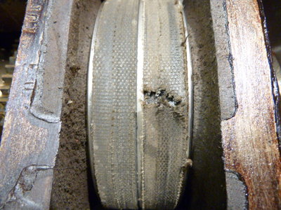

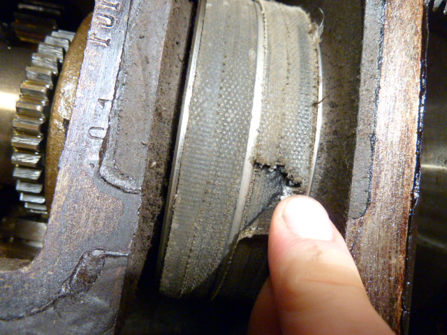

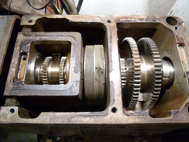

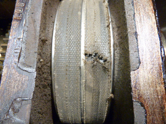

Chlapi ještě jsem zjistil jednu záludnost, po odejmutí víka vřetenové skříně a zběžné obhlídce řemenů jsem zjistil, že jeden z řemenů má svá nejlepší léta za sebou, moc už toho nevydrží.Chtěl jsem se zeptat jestli se dá ještě něco takového sehnat. Je výměna náročná? Musím rozhodit i vřetenovou skříň? Vypadá to že řemenice je obklíčena ze všech stran.

Běžně je seženeš, jsou to klasický klíňáky, jestli se dobře pamatuju tak sedmnáctky, ale dýlku už z hlavy nevim. Rozhodně kup oba nový, tyhle jsou v háji. Výměna neni složitá, povolíš platnu s motorem a převodovkou, shodíš klíňáky dole na převodovce, sundáš laminátovej dekl posuvových kol, vyndáš dvě válcový placky co jsou zezadu v suportu a vymontuješ páku na závity (červík). Horní dekl máš už dole a zbytek je trochu páčení klíňáku a jsou venku. Jinak ten vřeteník nevypadá špatně, čistej, mastnej a u kliňáků sucho.
Tady je videonávod na jůtubu :)

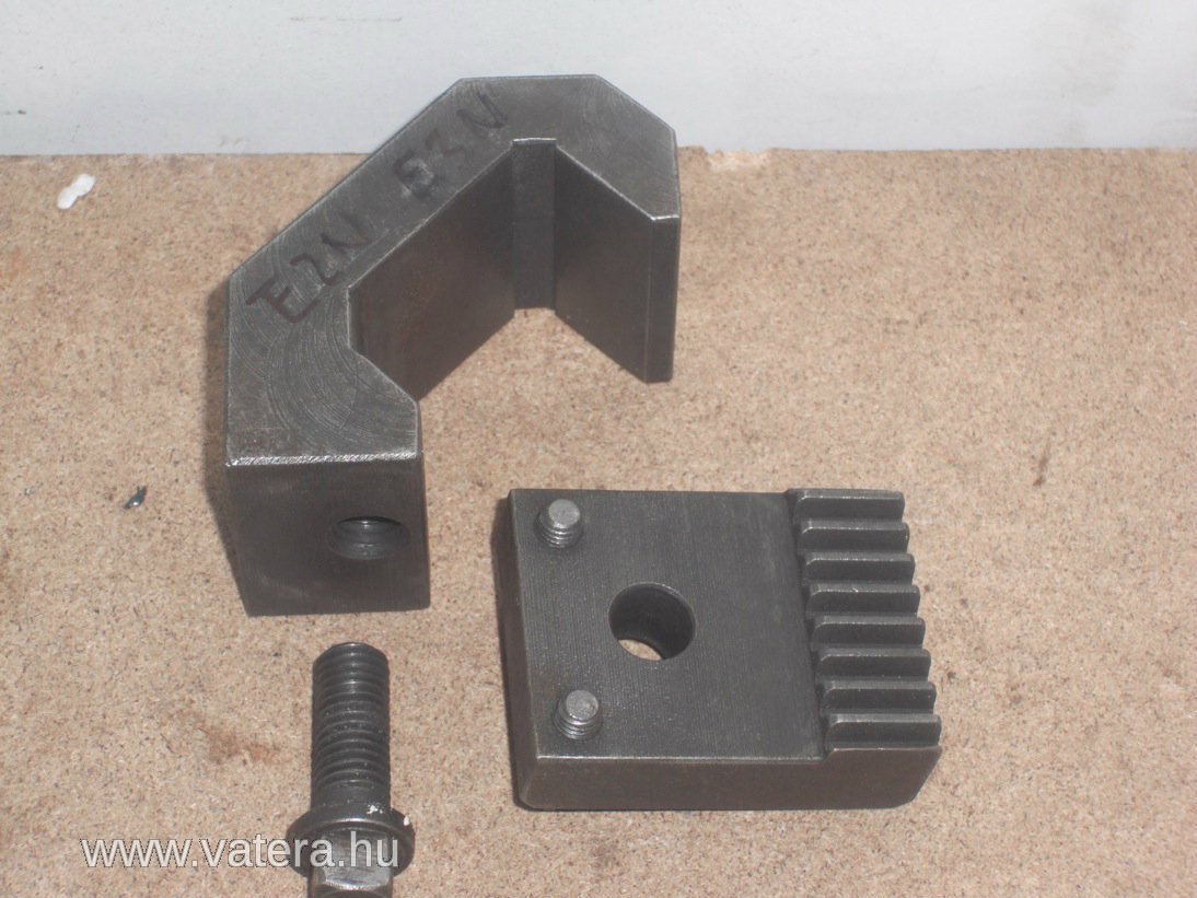

aha, děkuju za info. Nemá někdo fotku té zarážky? Já jsem jí k soustruhu nedostal a ani nevím jak by měla vypadat a kam se montuje.....třeba pro případnou výrobu.

E2N píše:aha, děkuju za info. Nemá někdo fotku té zarážky? Já jsem jí k soustruhu nedostal a ani nevím jak by měla vypadat a kam se montuje.....třeba pro případnou výrobu.
díkas
Taky jí budu vyrábět.

aha, už vím jak to funguje......
nemáš náhodou výkres???
