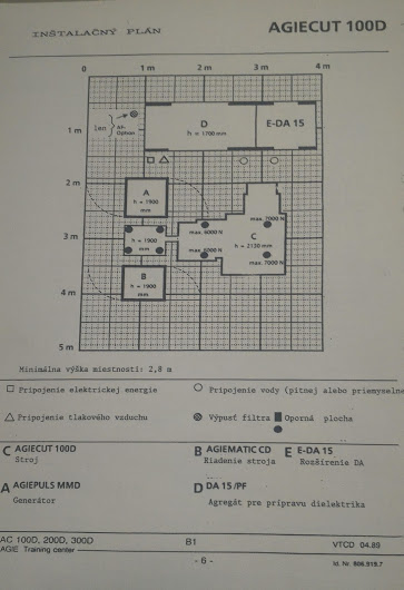

Je k tomu nějaká dokumentace? Kolik to váží?

Stroj váží 3t, nejtěžší část 2t a zastavěný prostor je 5x4 m. Většinu dokumentace mám.

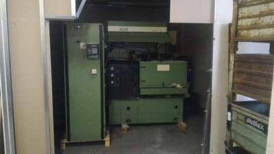

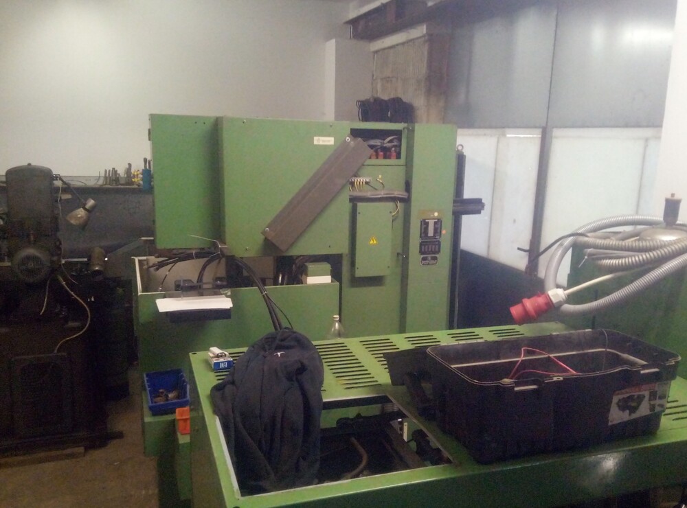

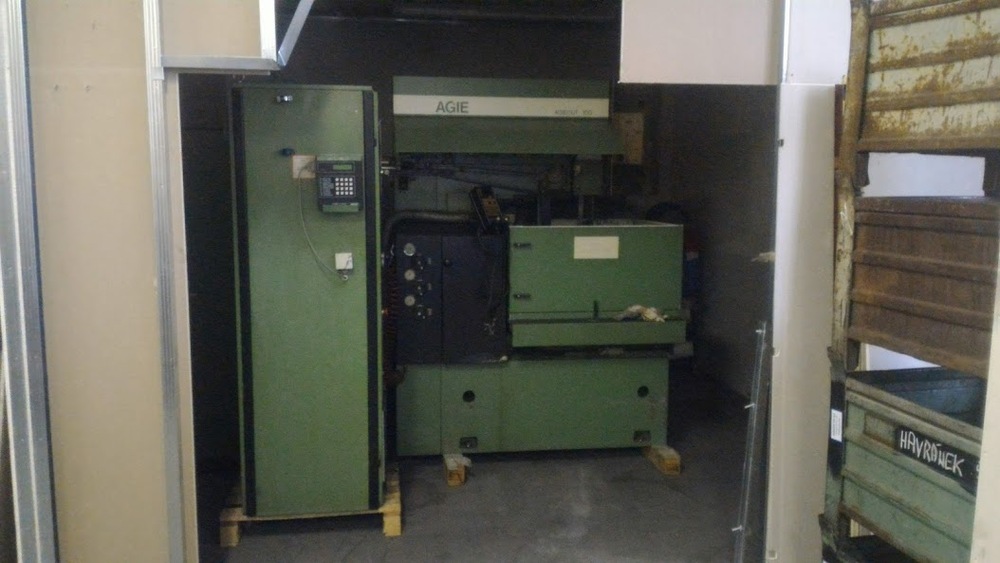

Tak jsem dneska stěhoval dovnitř...

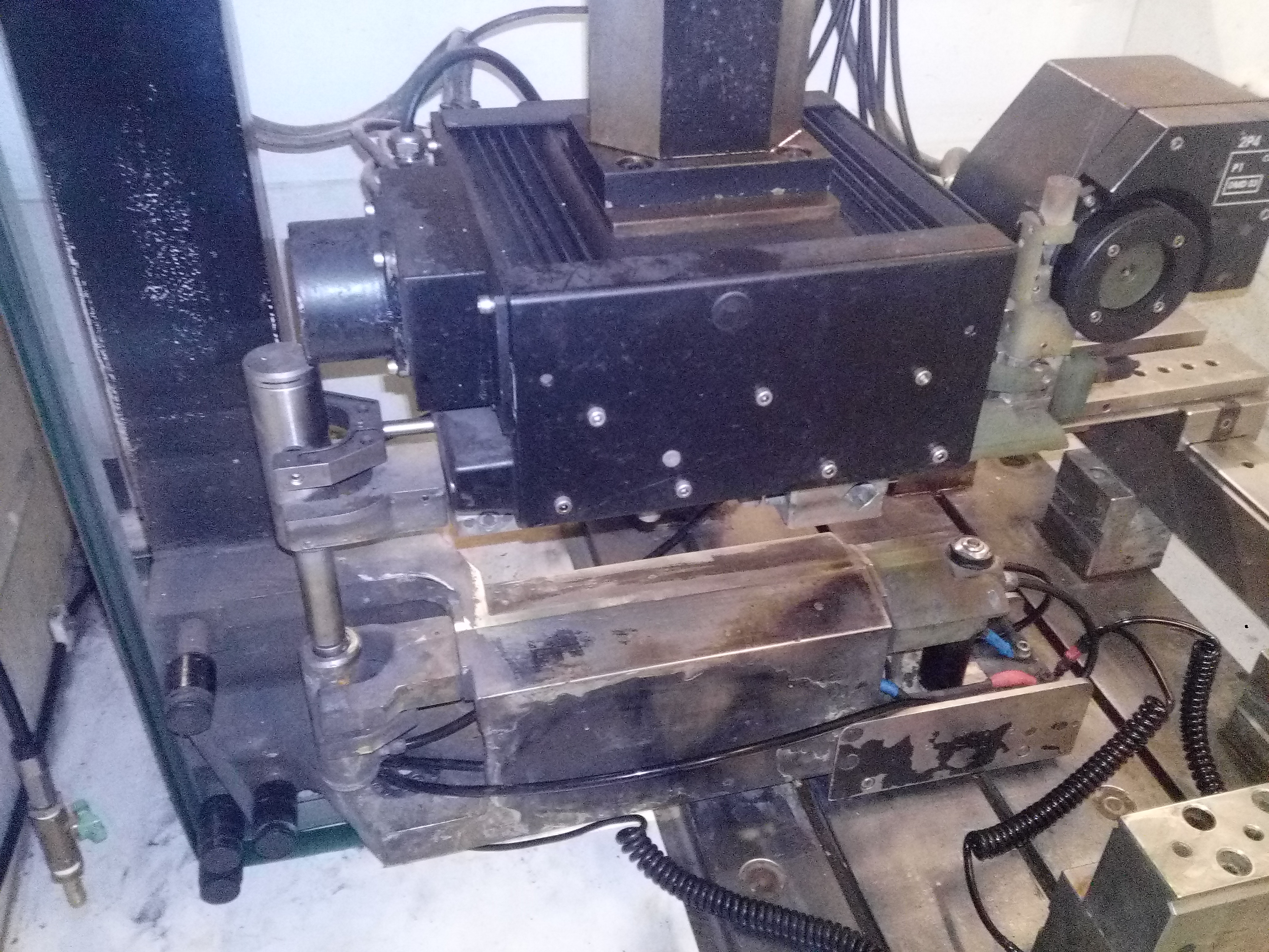

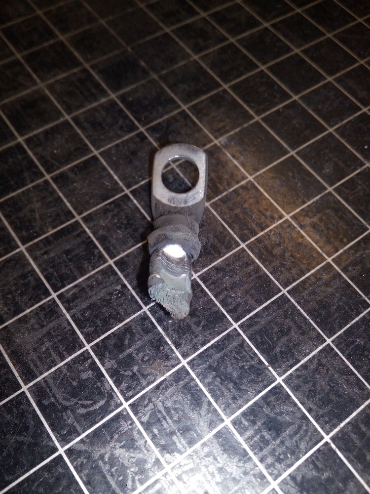

No myslím, ze brzo bude... Přívod proudu do horní trysky.

Zatím jeden tranzistor BD 241A, elyt a tři kabely. Dva z toho ve svorkovnici, kam vede i tenhle kabel a řídí generátor... Jedu komplet signálový trasy...

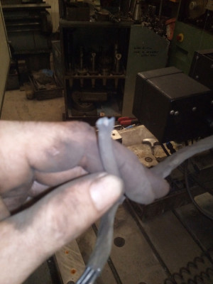

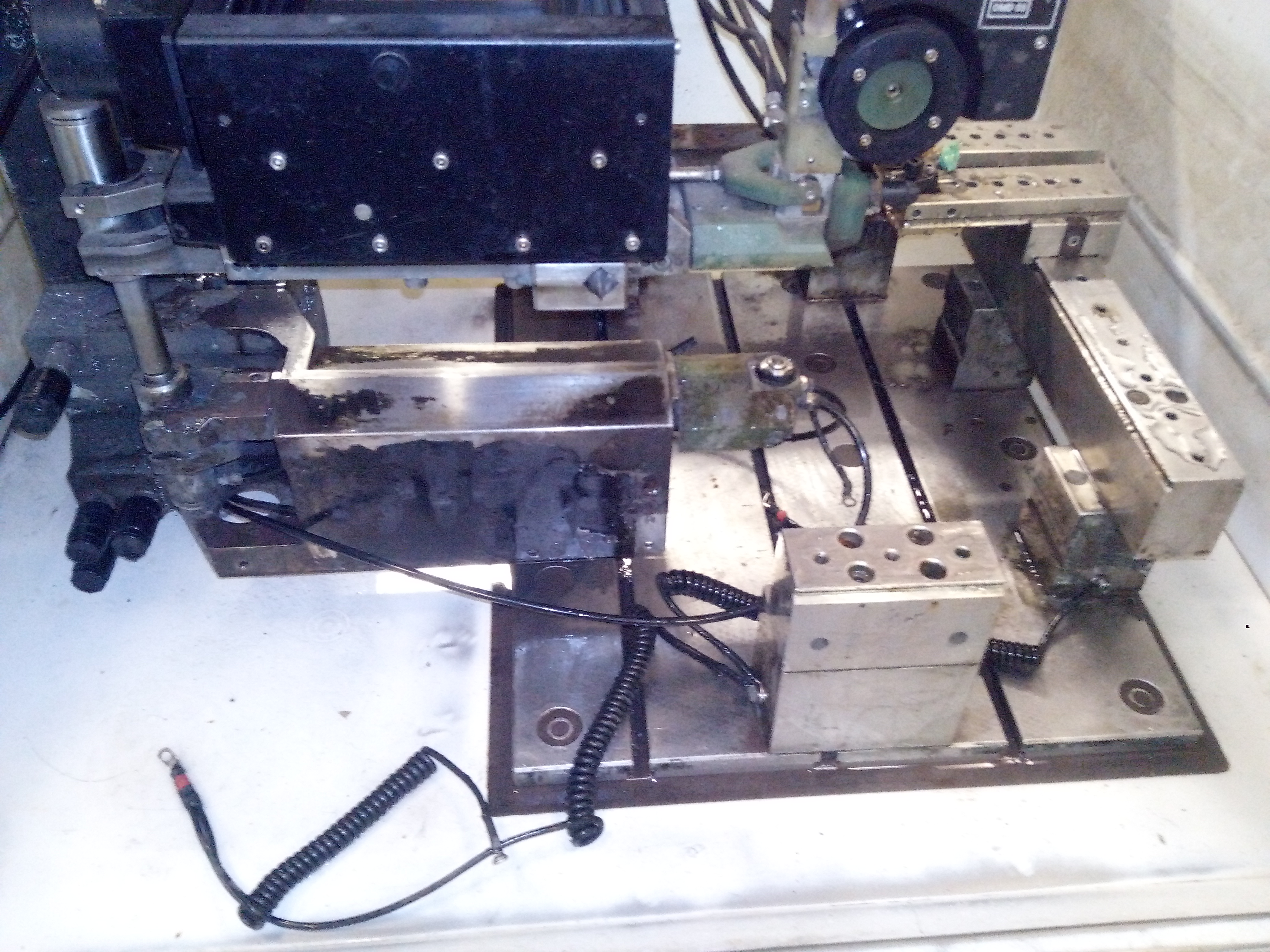

Tak zase trochu uděláno. Vyměněný hadice. Pospojování- ty kroucený kabely. Trocha očisty. Zítra zasvazkuju ten přívodní svazek - měnil jsem v něm nějaký kabely a musí to být vodotěsné... Nové kladky do toho spodního domečku... Mám par dni dovolené, tak o víkendu snad pojede..

30. 10. 2019, 9:36
O víkendu snad. Ještě udělám jeden ten redukčák, musím do teplárny pro demi vodu. Dneska jsem se věnoval něčemu jinému a až teď večer jsem to poskládal - musel jsem dodělat a pořádně utěsnit ten svazek.. Natáhnout řemínky na drát atd.
