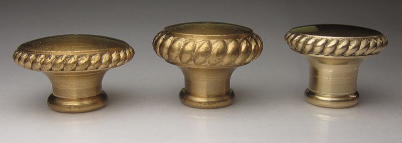

to okrouhly hluboky ryhovani je fakt hezky
je to radlovanim spec. nastrojem nebo jak?
jova
Příspěvky: 2577
25. 1. 2022, 5:09
Už jsem sem něco dával a probírali to v diskusi Rádlování.
O výrobě nástroje mám zde: http://www.jova1.cz/dilna/radlovani/radlovani.html
Těch rádlovacích koleček jsem takhle nadělal několik různých velikostí a jeden zdejší člen slíbil zakalit. Poslal jsem mu je a od té doby jsem od něj už žádnou odpověď nedostal. Takže si je od té doby dělám a kalím sám.
Fotka z předběžného ladění správné velikosti těch knoflíků a rádlování.

jova píše: ↑25. 1. 2022, 5:09 Už jsem sem něco dával a probírali to v diskusi Rádlování.
Moc pěkné. Ani jsem netušil, že takový věci jdou rádlovat.
jova
Příspěvky: 2577
25. 1. 2022, 9:18
Mě se tenhle tvar rádlování strašně líbil na starých přístrojích. Na internetu jsem nakonec našel, jak původně ty rádlovací kolečka vypadala a okopíroval je. Mám takový pocit, že podobných technologií, které se dříve používali běžně a jsou nyní díky uspěchané době a CNC zapomenuté, bude mnohem víc. :(

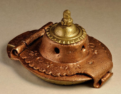

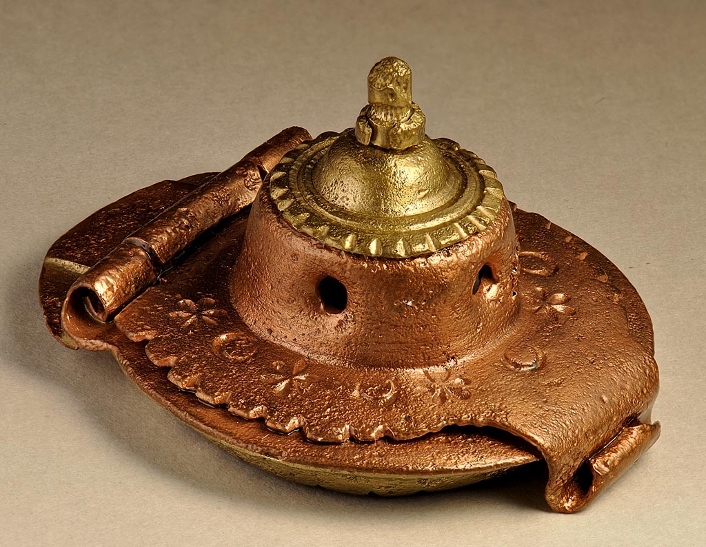

Přidám jednu fotku polního nálezu. Je na ní hezky vidět ta ruční práce a smysl pro detail. Můžete si i tipnout o co se jedná. :)
chb
Příspěvky: 3947
Bydliště: Havl. Brod
26. 1. 2022, 7:40
olejová lampa ?
kenybz
Příspěvky: 3386
26. 1. 2022, 7:47
asi kakadidlo :)
