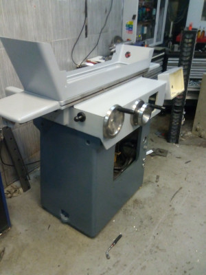

Už bych brousil až bych brečel...je to sraní :roll:
edit: já sem vlastně brousil...každičkej kousíček toho krámu :DDD

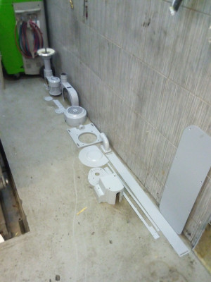

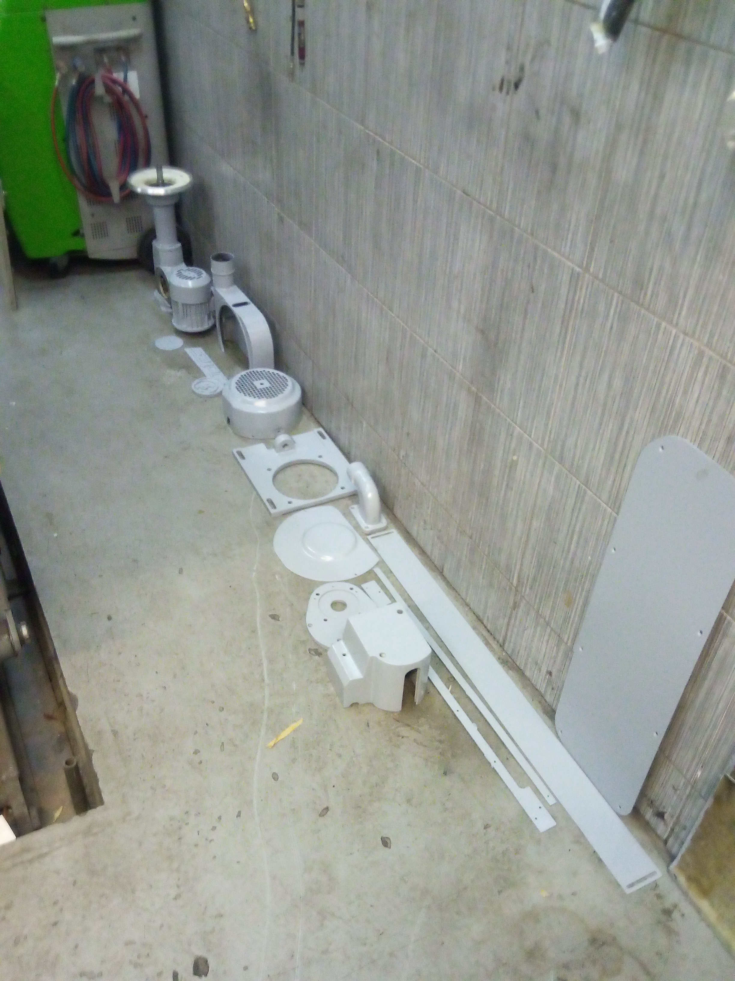

Příspěvky: 6553
6. 2. 2022, 8:11
Modros píše: ↑6. 2. 2022, 8:08 Už bych brousil až bych brečel...je to sraní :roll:
Ale bude to fešanda :D

Zavitnik ma nabrusene tri plošky na čeľuste - nepretočíš. Je to na špecialitky ináč mám urobené válcové vodítka. A tá brúska vyzerá suprovo. Keď bude taká presná ako vyzerá tak nemá chybu.
Čau, hele ale tou barvou to přesný nebude😀😉

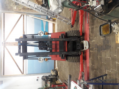

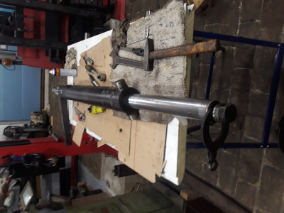

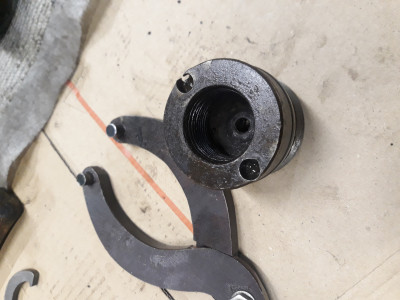

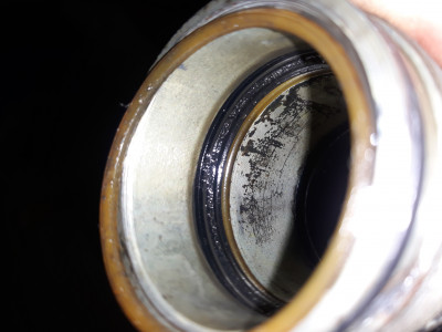

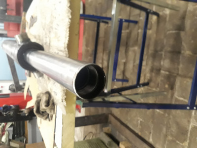

Pro změnu klekla hlavní pístnice😥🙈🙉

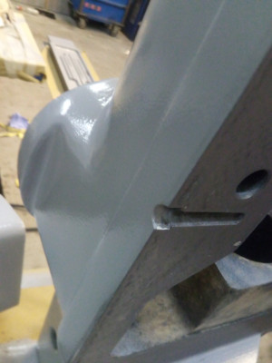

Modros
Příspěvky: 2125
6. 2. 2022, 11:05
kluci bruska je změřená , pro jistotu obtisklá na barvu......má originálně broušené a zaškrábané plochy které jsou jak nové protože se celou dobu válela ve stodole a nikdo na ní nedělal...ale vše ostatní bylo ko...veškerá pryž, kryty, barva, elektrika, vřeteno....byla jak vyndaná z fritáku...všude tekl olej...
zkušební brus před GO, na kraji obrobku neviditelný hrbol 0,02...netušil sem proč
po rozebrání sem zjistil že nejsou utažené klíny v ose Z takže celej vřeteník lítal zestrany na stranu
