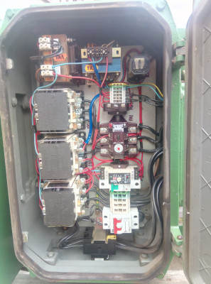

29. 4. 2021, 11:59
. Zde je pro zajímavost vyfocen rozvaděč na rozběh hvězda-trojúhelník22 kW motoru.
