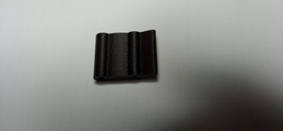

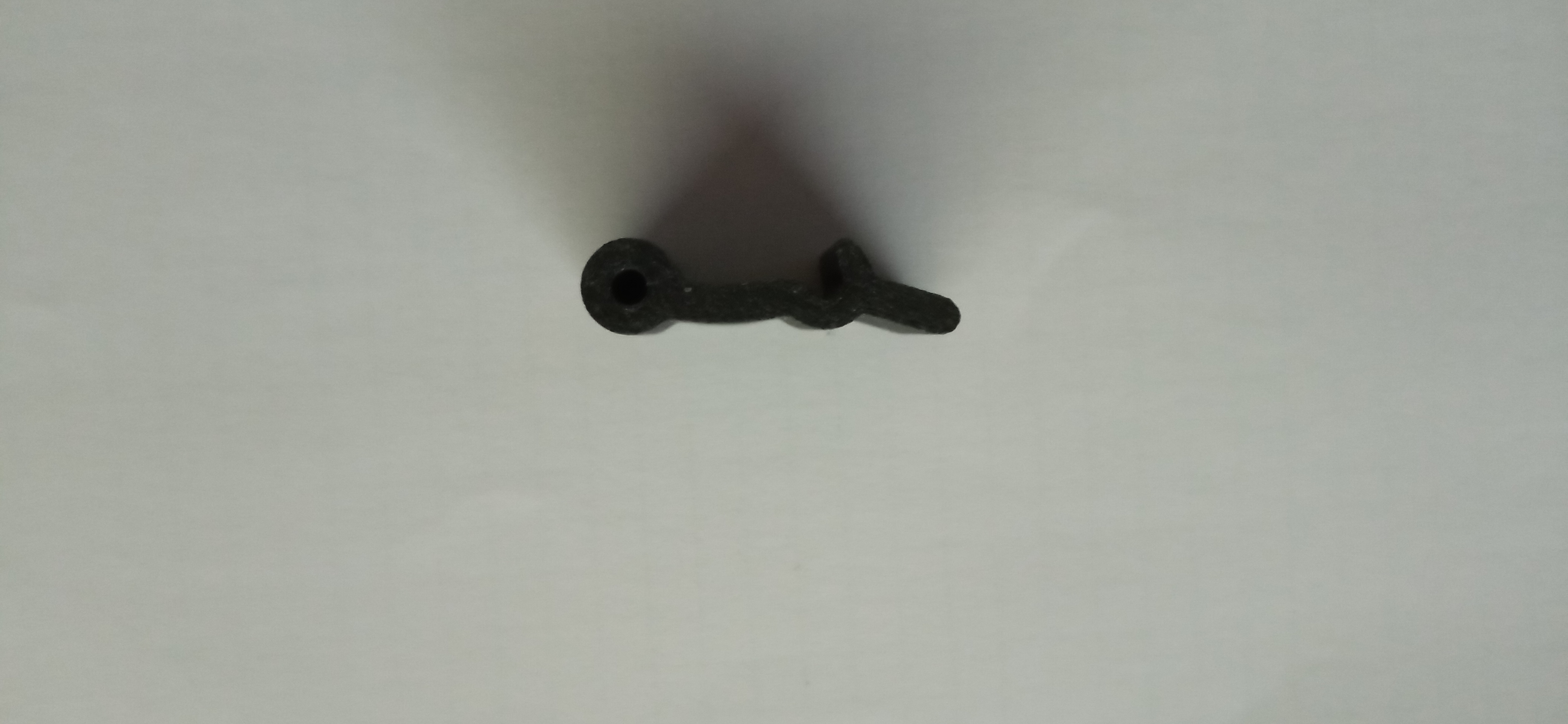

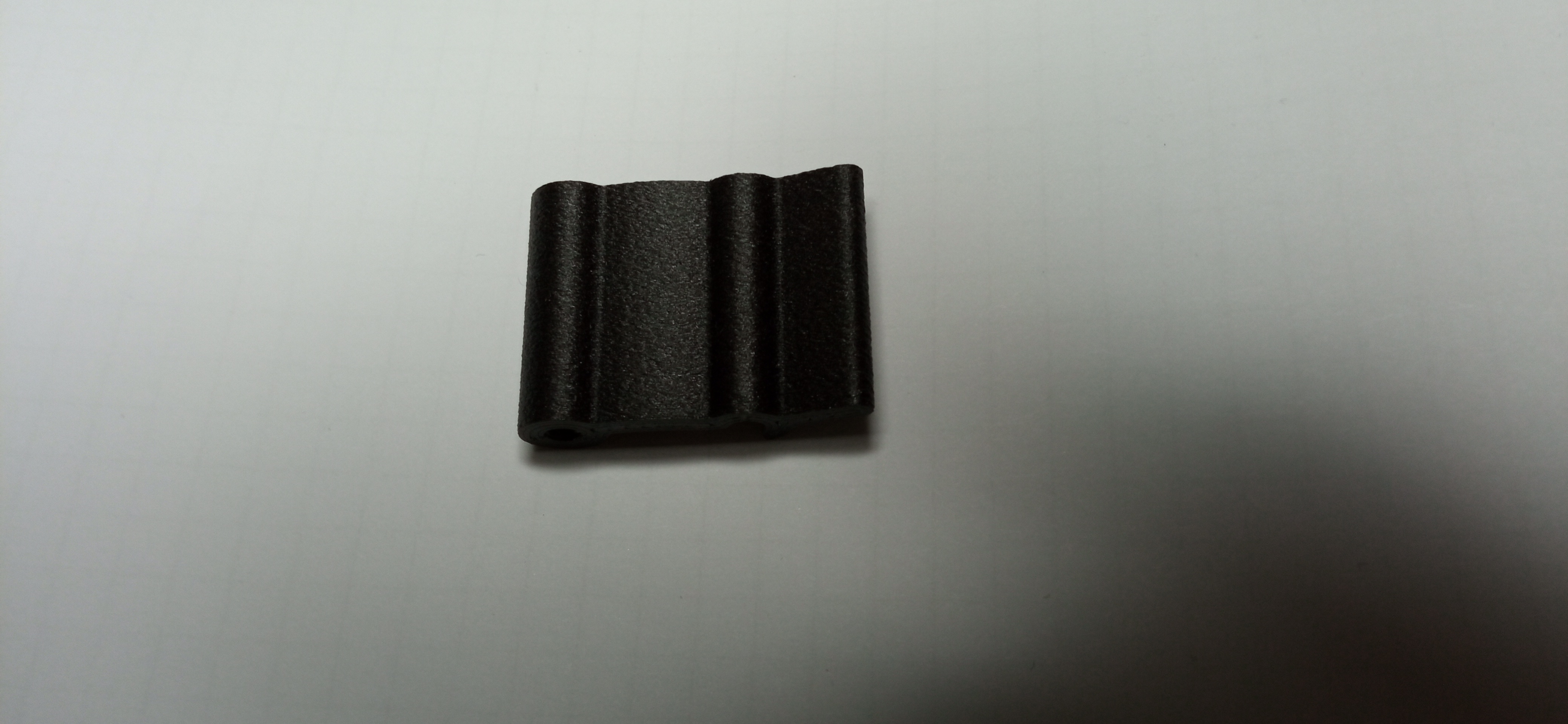

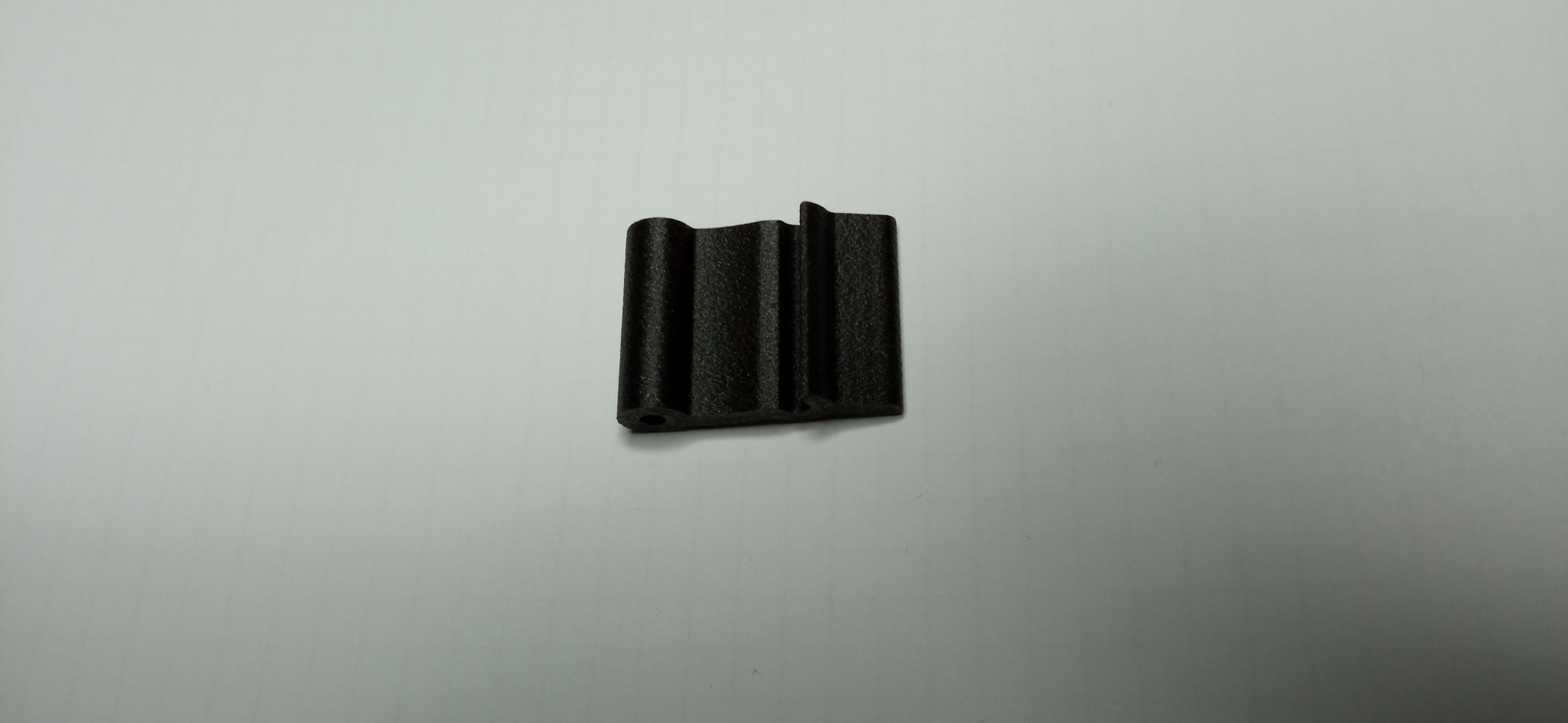

Dnes jsem zkusil nový filament PETG-CF. Od firmy spectrumfilaments. Vyrobeno v Polsku.
Tiskárna Bambulab X1 Carbon
Teploty 255/70 - tj. stejně jako standardní PETG. Tiskl jsem pacičky pro uzavírání krabice. Relativně drobný díl, kde jsem potřeboval slušnou přesnost. Dopadlo to takto. Myslím, že filament lze doporučit jako levnější náhradu za PC-CF od Průši.

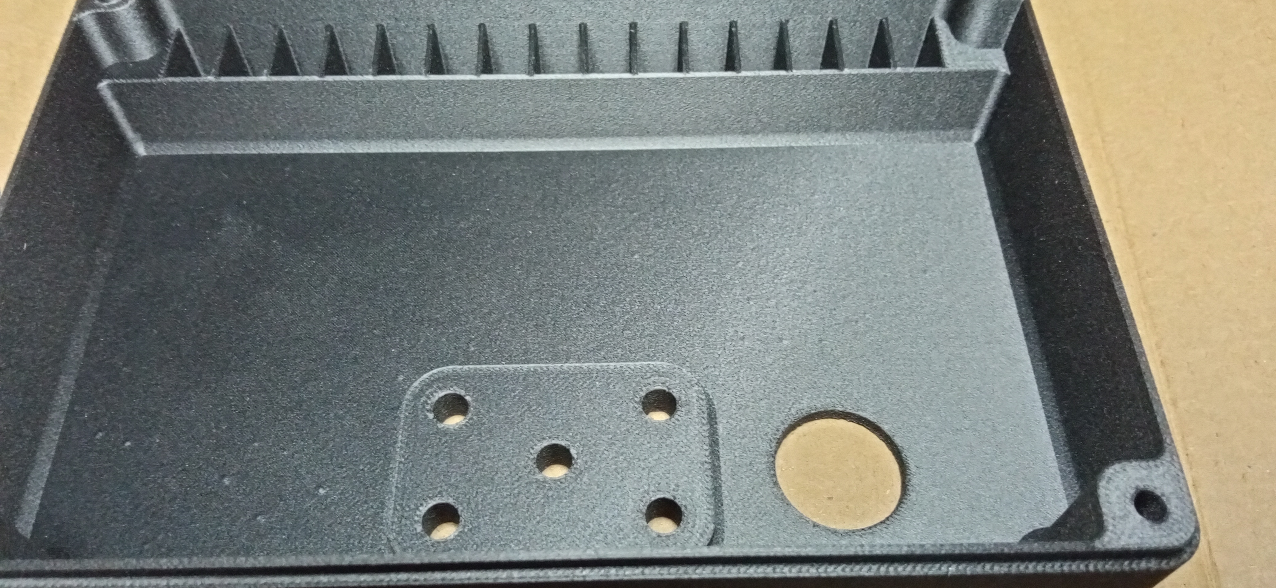

Další vyzkoušený PA-CF.
Polymaker PA6-CF.
Teploty 50/290. Extruze sražena na 6mm3/sec. Bez ofuku.
Tiskl jsem krabici na elektroniku displeje suportového panelu a dopadlo to takto. Nezaznamenal jsem odlepování ani deformaci. Krabice je poměrně velká - 170x115x33 a má tlusté stěny - 3mm.
Cena filamentu je méně příznivá - cca 2600 Kč/kg.

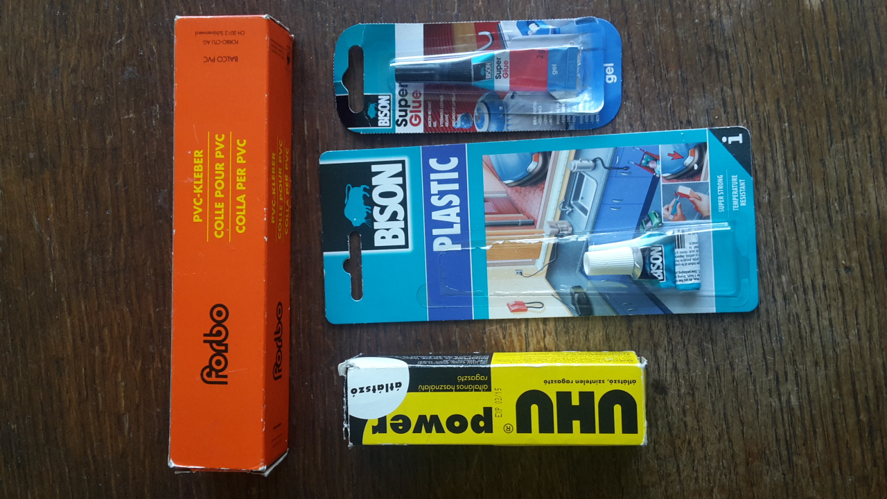

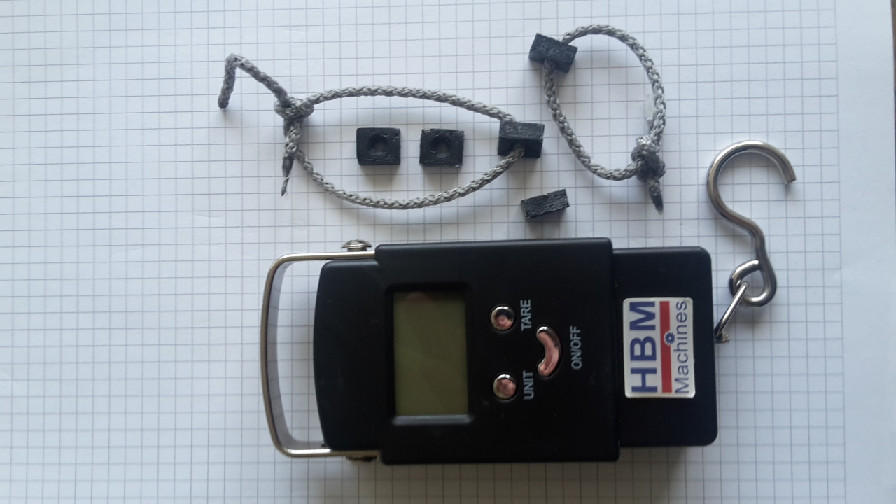

Diky lubbezovi, ktery mi vytisknul vzorky (kosticky s derami), jsem zkusil lepeni toho PolyTerra PLA.
Lepidla, co mam doma - zadny cileny vyber. Lepena plocha byla cca 5x12 [mm], plochy jsem po vytisteni srovnal/zdrsnil brusnym papirem 100 (na kov), otrel hadrikem (vzdy novym) s technickym benzinem, nechal nekolik minut oschnout a slepil vzdy plochy 5x12 k sobe, postupne ruznymi lepidly (foto).
Takze mi vznikl sloupecek vzorku, sousedni kosticky lepene ruznymi lepidly.
Na vterinak jsem nepouzival zadny aktivator (prestoze ho mam), jen na to dychnul ...
Foto uz po roztrhani. "Schlo" to cely vikend.
Pak jsem vzdy sousedni vzorky navazal na snurku a tahal zavesnou vahou do utrzeni - vaha ma lock pro hodnotu po jistou dobu stabilni. Takze zadna merici stolice, ale mirne priblizeni
Puvodne jsem sice uvazoval, ze budu natahovat/navijet lanko pres ruzne tvrde pruziny, aby byl ten tah stabilnejsi, ale lenost mi to nedovolila
Lepidlo na PVC - nevydrzelo ani 3 kg.
UHU Power - na zhruba 5 kg se utrhlo.
Bizon na tvrde plasty - postupne udrzel (locked) 10 kg, 15 kg, 18 kg, ruplo na cca 20 kg - co jsem naposledy videl, nez mi to svihlo s rukou
Bizon vterinak gel - postupně udržel (locked) 11 kg, 16, kg, 20 kg, ruplo na cca 22 kg - dtto.
Pro mne je tedy pouzitelny ten Bizon na tvrde plasty - myslim pomer mnozstvi/cena.
Bizon na tvrde plasty ma 25 ml/(60-100 Kc) versus vterinak gel 2g/(40-70Kc).
A i "pocitove" se mi s tim na plasty pracuje lepe - u vterinaku proste nikdy nevim ... trebas jestli mam cas s tim jeste hnout ...
