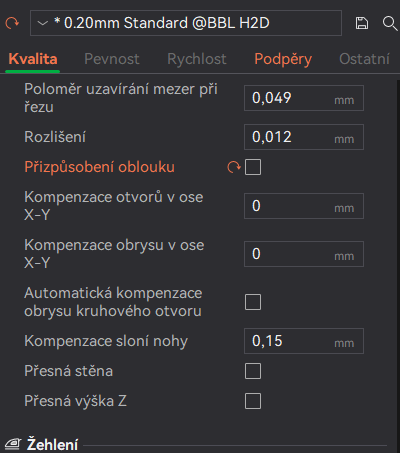

Orca nebo bambustudio, dělám otvory na ložiska, vytisknu si zkušební díry a pomocí kompenzace otvoru nebo vnejšich rozměrů upravuju ve sliceru, v cadu nikdy nedělám kompenzace....při tisku z jiného materialu bude vše jinak......ale víceméně už vím kolik přidat ubrat u konkretního materialu
