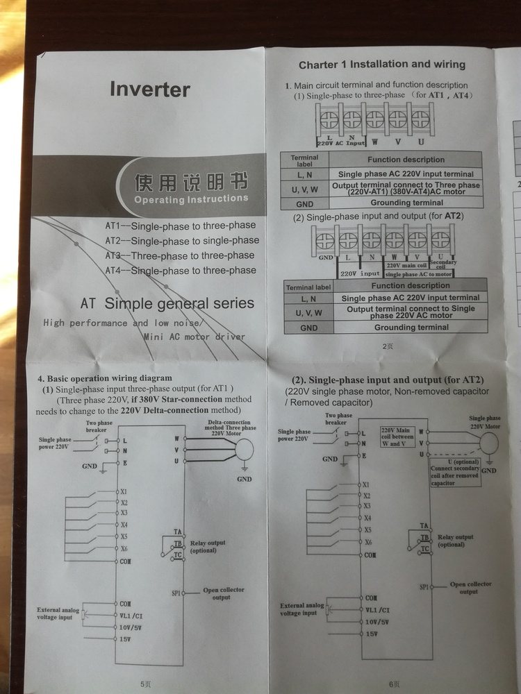

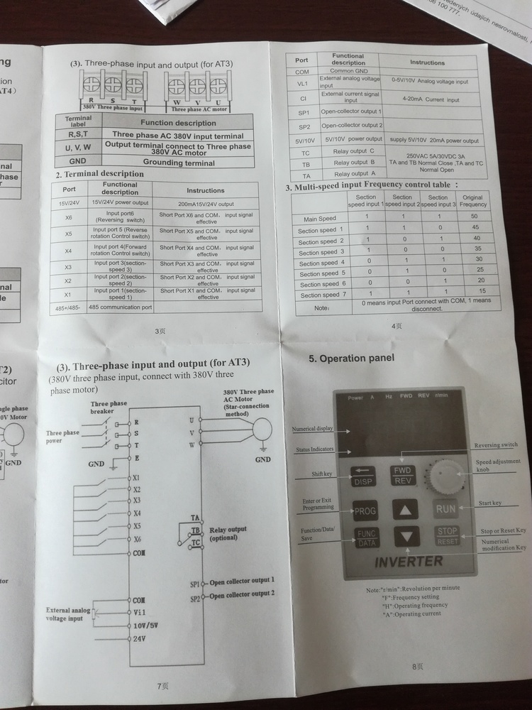

Ahoj, posílám návod, jak jsem slíbil, já se v tom moc nevyznám, el. je pro mě španělská vesnice. N.

Uměl by měnič někdo podle tohoto návodu zapojit?

nemo píše: ↑14. 9. 2019, 5:27 Uměl by měnič někdo podle tohoto návodu zapojit?
Ano, uměl. Nebude to ani nijak složité.
Je zajímavé, že prodejce na webu tvrdí, že to umí vektorové řízení. Ale v té "dokumentaci" o tom nic nepíšou.
Stejně jako tam nejsou informace pro případné řízení po RS485.
Trochu nešikovné je, že nemá výstup na brzdný odpor.

měnič normálně funguje, zapojení asi poměrně jednoduché a má i vektorové řízení.
Na jednoduché ovládání motoru bohatě stačí. Děkuji Robokopovi...
