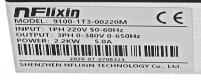

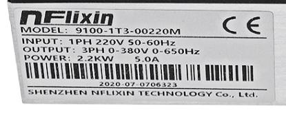

Este nozsie pise 380v ouout a na stitku je tiez 380v, a vidim tam 4 kondiky, tak neviem ci to je pre 5kw

je to divný ? popis je zmatečný, protože se vztahuje na všechny vyráběné varianty - ale že by i štítek na konkrétním měniči neodpovídal skutečnosti ?

Vidím tam kondenzátory na 400V, takže pochybujem, že na výstupe bude 3x380V. Jedine, že by tam bol nejaký DC-DC menič a tie 400V kondenzátory sú na vstupe toho meniča. Ale podľa mňa iba číňan nevie čo predáva.

chb píše: ↑21. 1. 2021, 4:00 je to divný ? popis je zmatečný, protože se vztahuje na všechny vyráběné varianty - ale že by i štítek na konkrétním měniči neodpovídal skutečnosti ?
Aha, tak to už je dost jednoznačné.

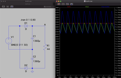

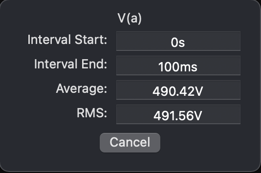

400V kondenzátory by krásně vysvětlilo použití primitivního zdvojovače:
Obrázek
(Paralelný zdvojovač napätia - trafo ignorujte, v měniči by to šlo přímo na LN)

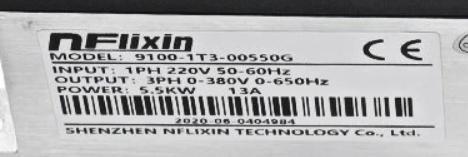

kondenzátorový zdvojovač na 2,2 kW (+ obdobný štítek mají i na 5,5kW)
možná by stálo za to si to objednat - a pak vyreklamovat, že to na výstupu 380 nedává a chtít 50% ceny zpět - a používat to dle rozumného předpokladu na 1f/230 -> 3f/230
- ono u tohoto by bylo zajímavé, jak z 1 fáze ukočírují 3f 380 - 5,5 kW
i tak je to zajímavý návod - až 30kW na 1f 220V a až 630 kW 3f - to mají pěkné rozpětí výkonů - ale o tom zvedání napětí se v tom návodu mlčí :-)
Příspěvky: 9649
Příspěvek 21. 1. 2021, 10:35
chb píše: ↑21. 1. 2021, 5:51 i ty šprýmaři :-)
Optimální to asi nebude, ale úplně nereálné bych také neřekl..

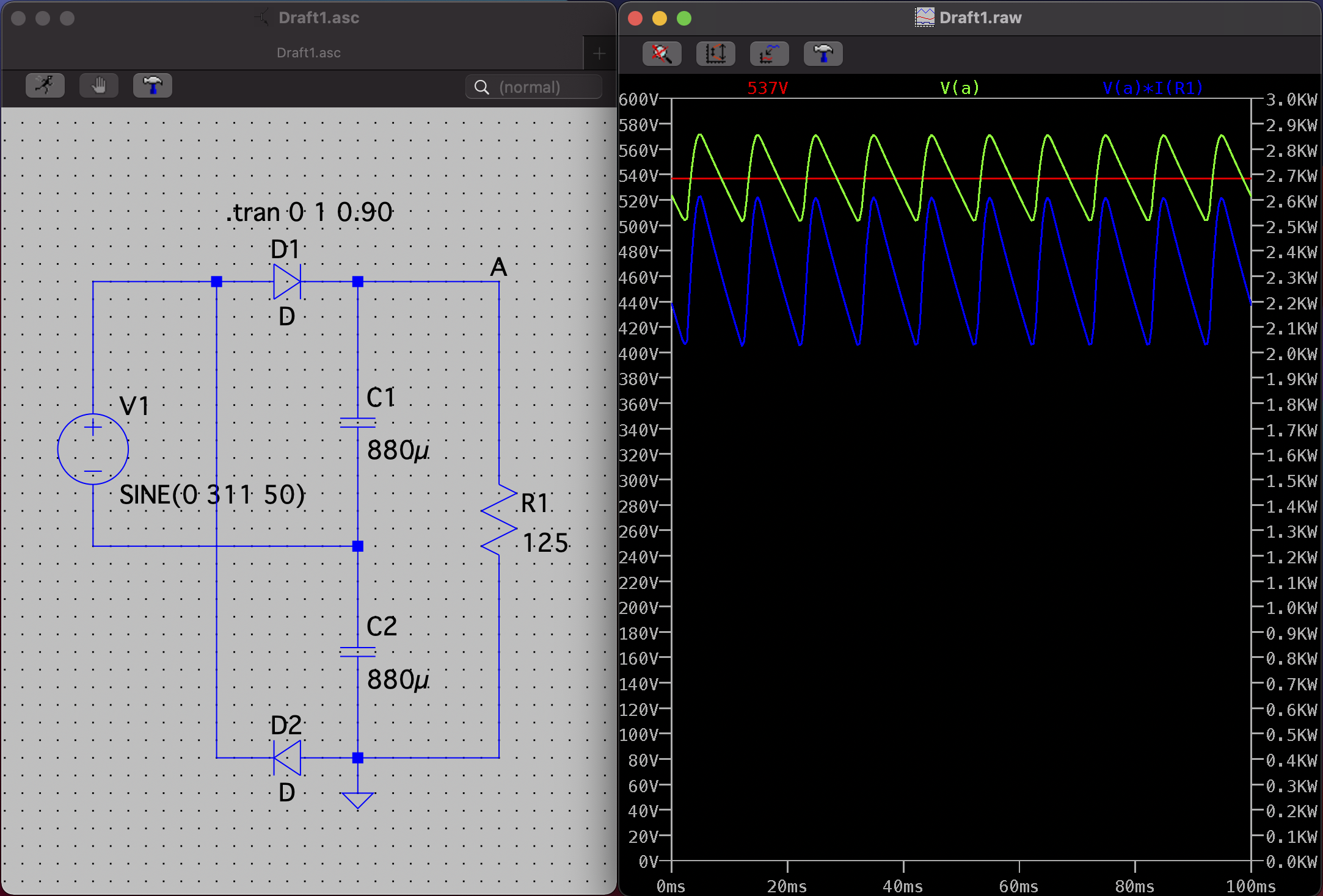

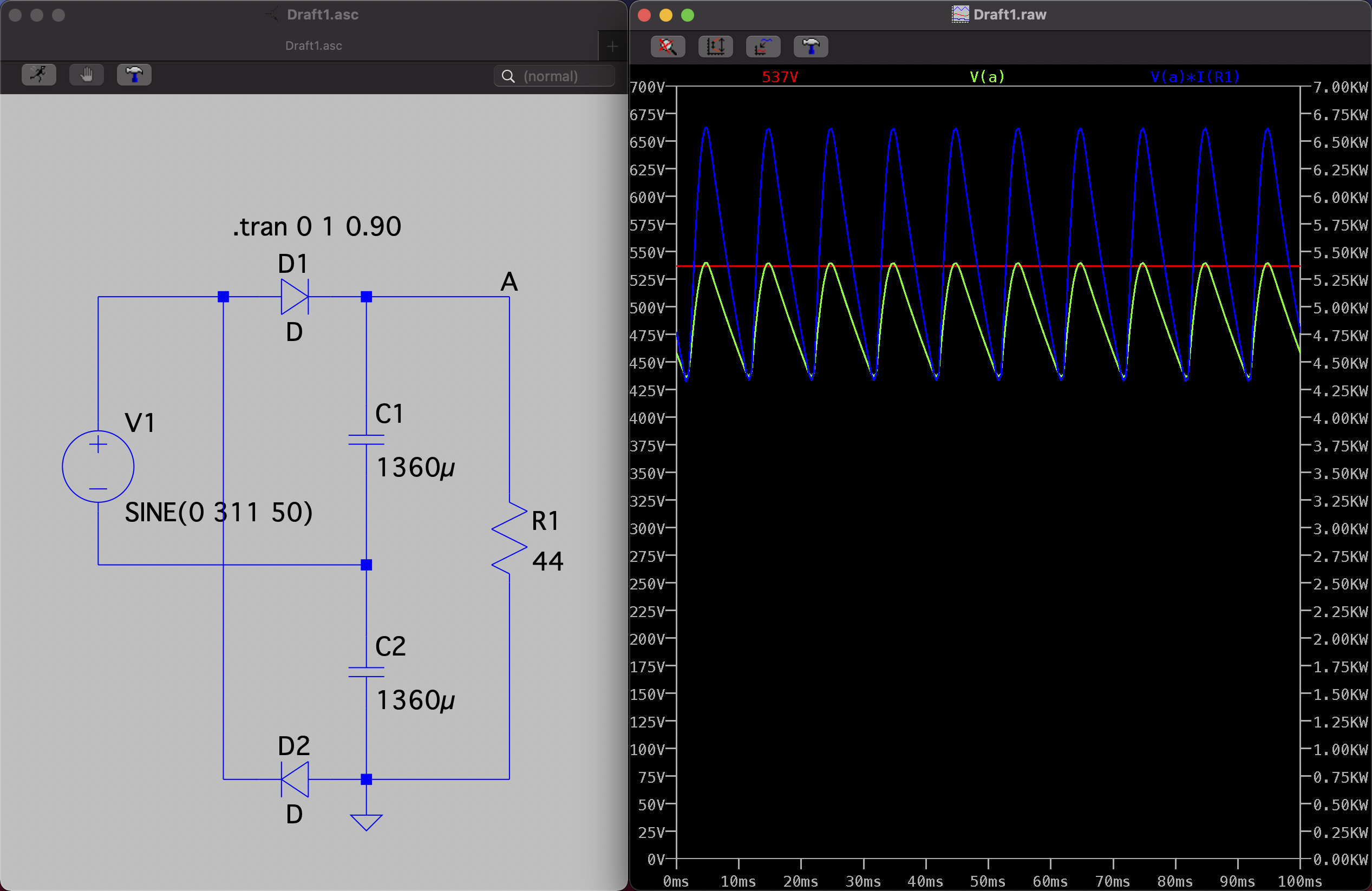

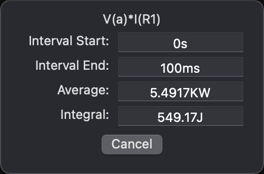

Na prvním obrázku jsem si kapacity vymyslel (4x220uF na každé větvi), byl to takový odhad, co by tam zhruba mohli dát (viděl jsem jen kondíky úplně dole na stránce). Až později jsem si všiml, že u 5.5kW modelu jsou přímo vidět i s hodnotami. Tak pro lidi, kteří mají chuť se nad tím případně zamyslet, přidám ještě upravenou simulaci:
Vypadá to už dost divoce (a průměrné napětí je pod potřebnou hodnotou - viz červená čára), nicméně nejsem taková kapacita, abych hned od boku uměl říct, jestli by to použít šlo nebo ne a s jakou účinností. V reálu asi příkon měniče bude dost pod nominální hodnotou, člověk si to zřejmě pořídí s nějakou rezervou a také motor není asi vždy pod plnou zátěží atd., takže pak by to vypadalo o něco lépe. Ale nevím, nehádám se.
Pokud sedí manuál od Stoupy, tak tam píší přesně ono Output voltage range: 0~rated input voltage, takže pak je špatně štítek a vy můžete vesele zkusit prodejce vykostit.
Za sebe jsem rád, že mě něco heclo po letech oprášit LTSpice, naprosto geniální nástroj.
