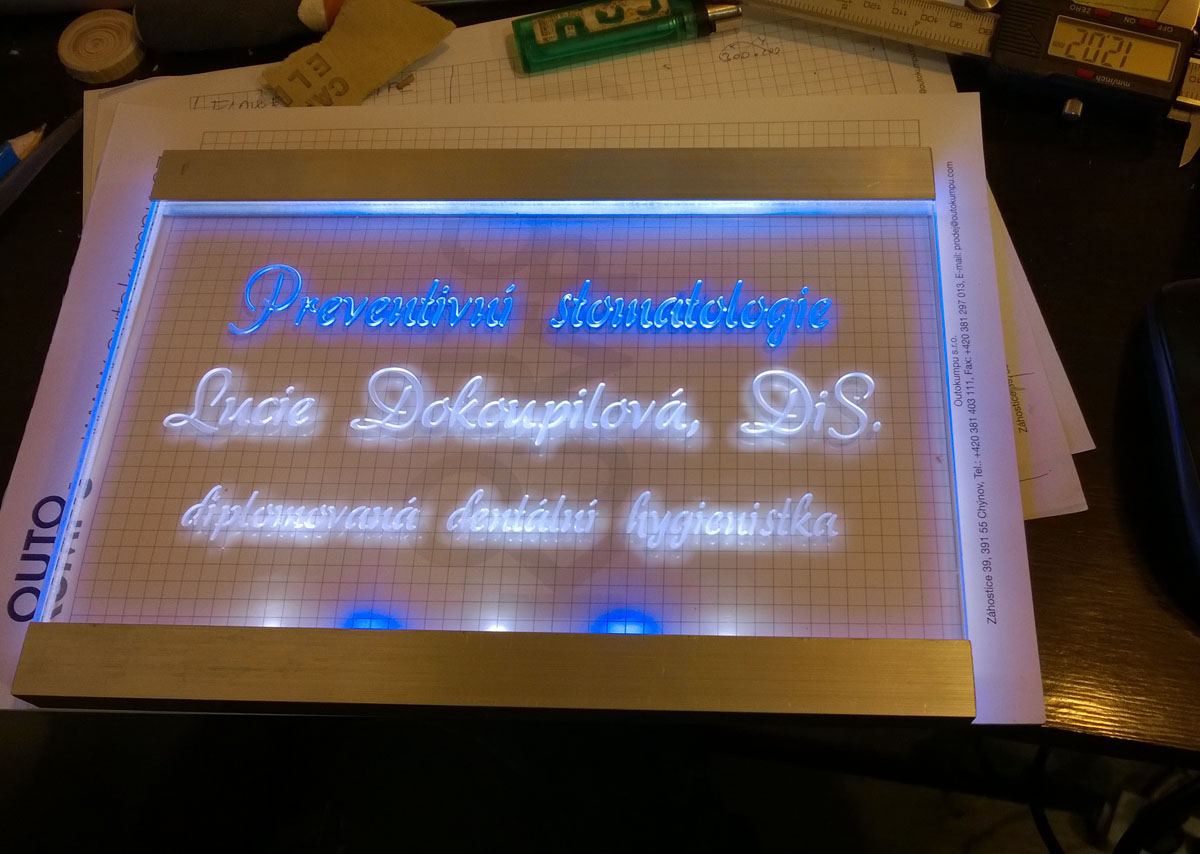

bastli bastli
... jsem si hrál, kdyby to nemuselo být na baterky, tak je to procházka růžovou zahradou, takhle jsem třeba ty diody musel dát nahoru, aby nebyli tolik vidět, protože kvůli baterkám nemohly níž, no bastl
je to prototyp, až odladím musím jich udělat 7

hele, tak to to je moc pěkné, jak si to vyřešil s dvěma barvami, pokud to teda není tajné

To je preci videt - deska nahore je modra a je frezovana zespoda, bila deska je pod ni a frezovana zvrchu ...BIGG píše:hele, tak to to je moc pěkné, jak si to vyřešil s dvěma barvami, pokud to teda není tajné

přesně a z čela jsou v tom zavrtané malé pr. 3mm vysoko svítívé LEDky a 2x6mm plexi horní zrcadlově
