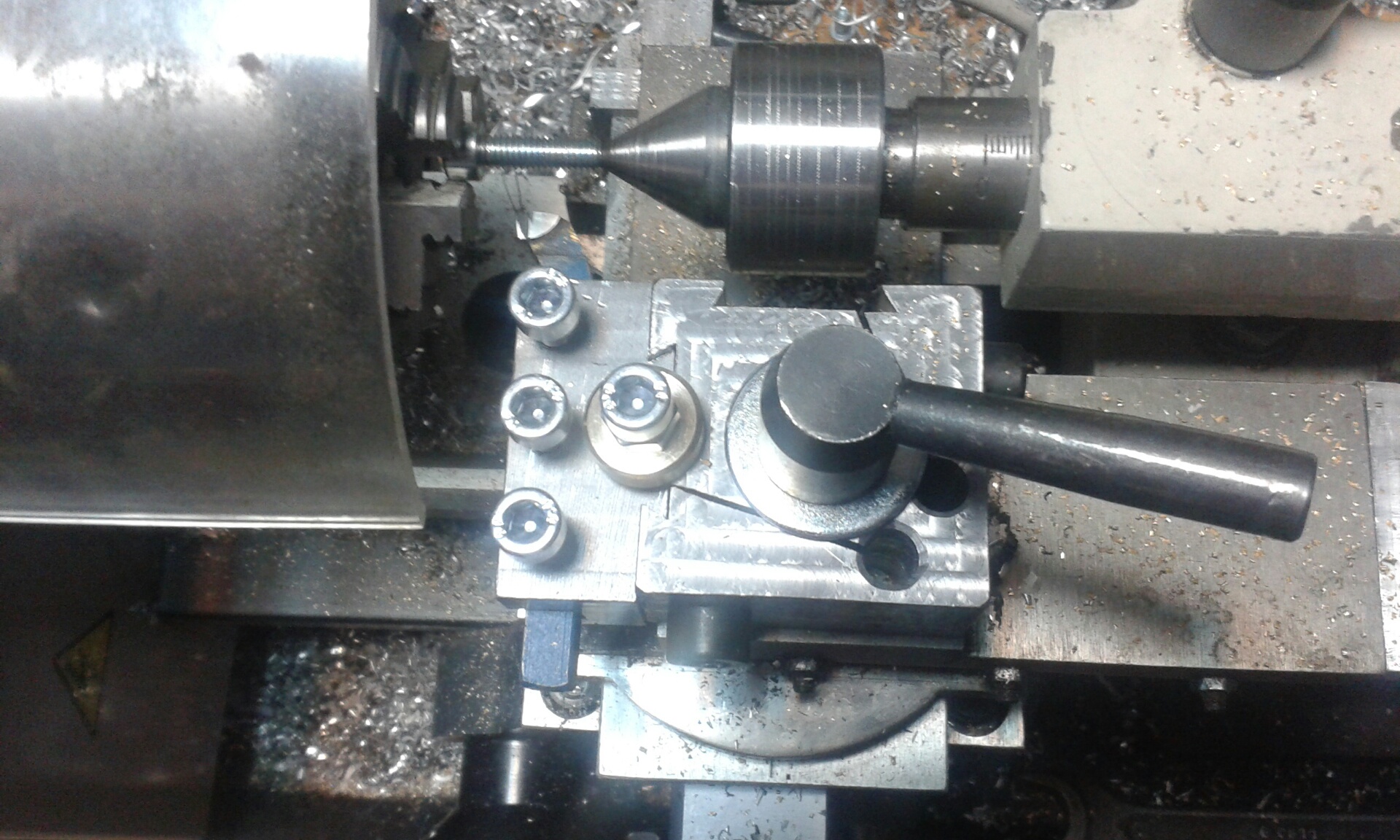

měl by to být otočný brousící suport (na kužely a pod. ) - pro soustruh SU32 ...
*ale třeba z toho nakonec bude víceúčelová věc, nebo taky jen hromada šrotu :idea:
Příspěvky: 10264
13. 5. 2015, 5:27
Dobrý zpracování,myslím že nebude problém 8)

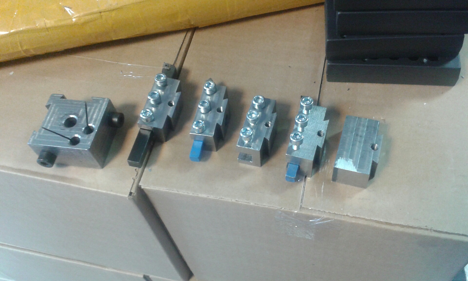

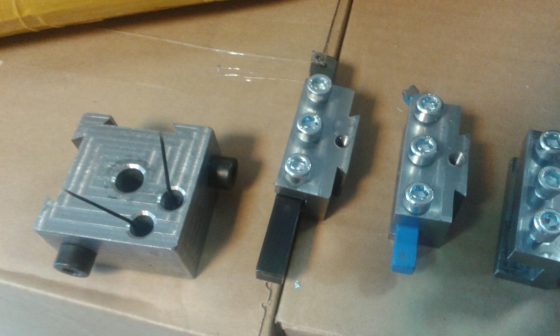

Rychloupinanie na proma sustruh.
Navyse prvy test frezovania na novej frezke. Zatial len rucne tocenie kluckami
Příspěvky: 9569
18. 5. 2015, 6:00
První test nové frézky řikáš? Tak to docela jde :D Byl bys ochoten to (s drobnými úpravami) vzít za úplatu ještě jednou? :)
18. 5. 2015, 6:13
Nebo 2x ? ;-)
Stačily by mi ty držáky nožů. Vypadá to jako přesná kopie držáku, který mám z Unimaxu.
Hodily by si mi nějaké držáky na tlusté nože (tak 20 nebo i 25mm).
Jinak s tímhle držákem jsem spokojený.
bronek999
Příspěvky: 521
Registrován: 6. 3. 2014, 6:50
18. 5. 2015, 6:26
Thomeeque píše:První test nové frézky řikáš? Tak to docela jde :D Byl bys ochoten to (s drobnými úpravami) vzít za úplatu ještě jednou? :)
Frezka zatial nema ofrezovany ani stol. Dokoncim frezku a potom by to slo. Toto bol prvy pokus a uplne som zabudol ze mam nezakrytovane dva pary kosouhlych lozisk osi Z.
Takze po frezovani som dve hodiny rozoberal frezku aby som to vycistil. Musim dorobit krytovanie, na riadiacej jednotke cakam na druhy dotykovy displej. Do konca mesiaca by to malo byt. Toto som frezoval od ruky, nemam tam noniusy a CNC to bude az ked vymenim ten displej. Takze rozmery su plus minus, sedi to kus s kusom ale rozmery su 49,76 x 49,93. Proste od oka. Ked to mam robit pre niekoho druheho, tak prve co bude chciet je aby tam boli dodrzane nejake rozmery.

Mex píše:Nebo 2x ? ;-)
No jestli je to proma 300 tak je to menší ;-)
Ale principielně je to to samý ;-)
18. 5. 2015, 7:58
Máš pravdu, je to menší.
Ten můj má zhruba 62x62x38mm.

Broňku prosím, jaká je výška toho toolpostu?
Předpokládám že půdosrys je 50x50 mm.
Mohl bys případě dát výkres?
bronek999
Příspěvky: 521
19. 5. 2015, 7:37
Zdenek Valter píše:Broňku prosím, jaká je výška toho toolpostu?
Robil som to z polotovaru tyce 50x30. Takze podorys malinko pod 50 a vyska malinko pod 30 :)
Samotne drziaky nozov maju vysku o 5-7mm nizsiu, aby to bolo kde posuvat. Robil som drziaky na noze 8 a 10mm, takze kazdy ma inu vysku.

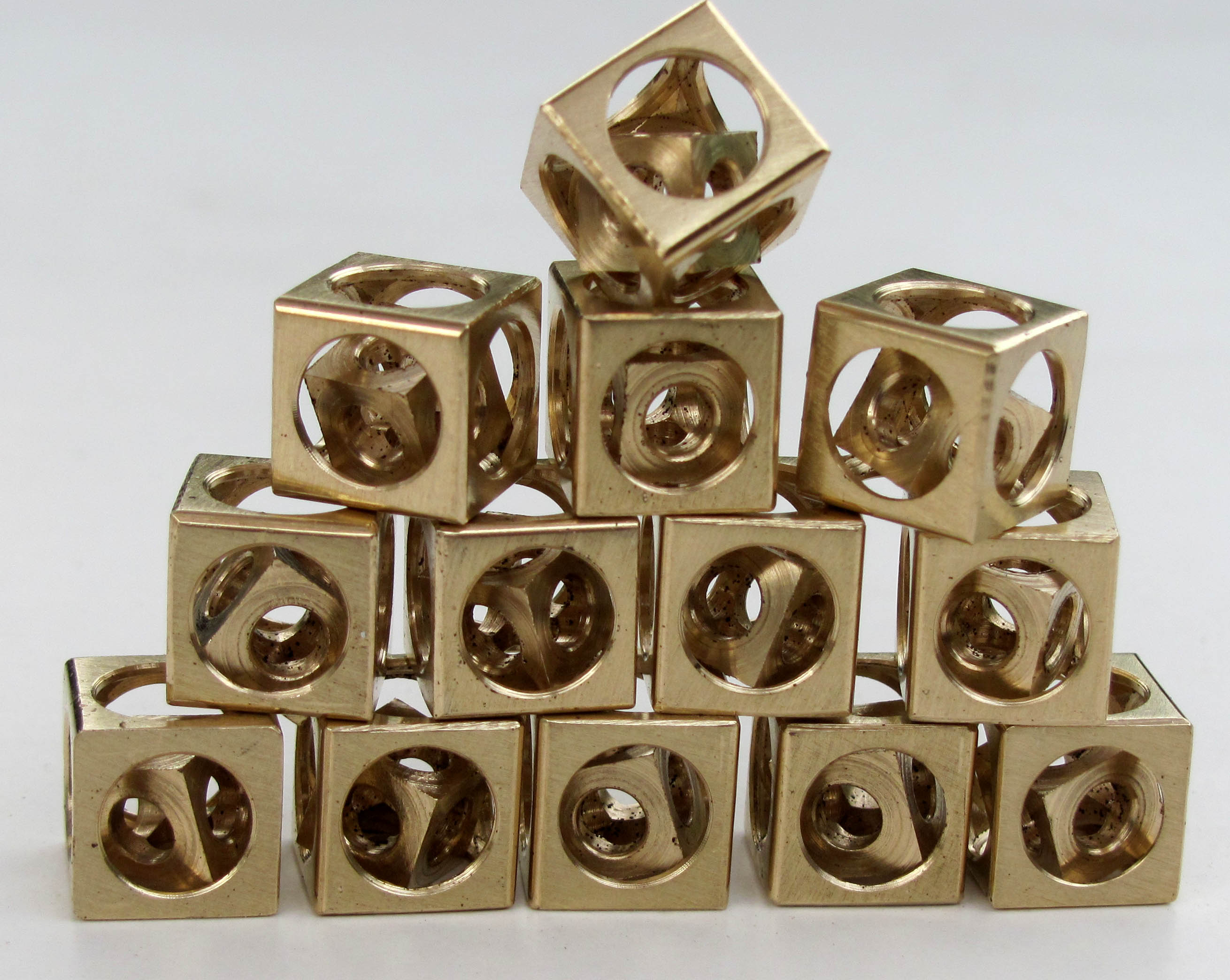

Kostky jsou vrženy. :D
Zbyl mi kousek mosazného čtyřhranu 12 x 12, tak jsem nějaké kostičky udělal.
azamo
Příspěvky: 603
Registrován: 11. 4. 2014, 7:43
Bydliště: Zlín
22. 5. 2015, 9:16
pěkně :D
To ses celkem vyřádil .
Jak jsi to dělal ? Na soustruhu ručně ,nebo cnc soustruh ?
Nebo na frézce ?
origosch
Příspěvky: 1287
Bydliště: Kladno
22. 5. 2015, 9:19
Růčo na SV18.
