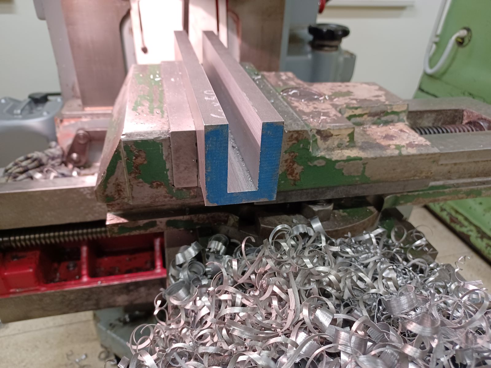

dnes tak trochu netradične. Testoval som Zedex na medicínske účely a bastlil orlovi zlomené krídlo.
Pacientom bol mladý Orol kráľovský. Otrávil sa jedom na potkany, keď požral priotrávené hlodavce. Ako bol oslabený, zrazilo ho auto a utrpel zlomeninu ramennej kosti. Keď sa trochu pozviechal z otravy, bolo treba rýchlo zoperovať krídlo.

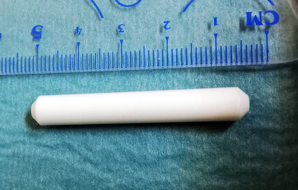

Typ a miesto zlomeniny sa priam nabádalo na použitie operačnej techniky s plastovým kolíkom vloženým do dreňovej dutiny kosti, ktorý sa následne zaistí proti posunutiu a rotácii oceľovými klincami a drátenými slučkami.
Takže som vysústružil zo Zedexu kolík (rozmery boli podľa odmerania kosti na rentgene)
materiál sa výborne obrábal, povrch bol bezproblémovo hladký. Pevnosť a mechanické vlastnosti sa javia úplne ideálne na túto aplikáciu.
Touto cestou chcem poďakovať Hastrohovi za poskytnutie materiálu, ako aj navedenie na možnosti jeho medicínskeho využitia.

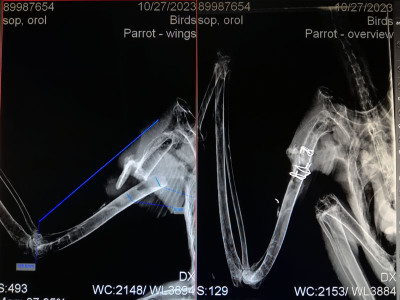

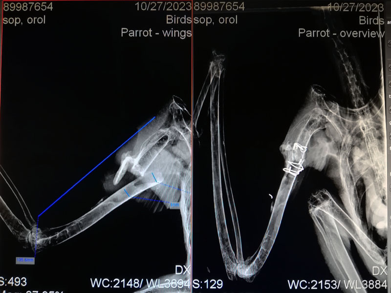

Rentgen, vľavo ramenná osť pred zákrokom, vpravo po stabilizácii vnútrodreňovým implntátom zo zedexu a drátenými cerklážami
Implantát Zedex
Implantát Zedex

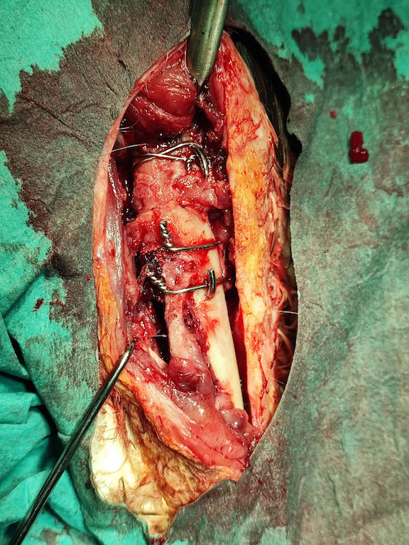

pohľad do operačného poľa, vidno drátené slučky stabilizujúce implantát. Ten už je vo vnútri kostí.

Pamatuju zes kdysi na nejakou dlazku nebo neco podobneho pouzival i Shapeplast. Kdybys potreboval, rad ti s necim takovym pomuzu .Treba 3D tiskem, kdybys chtel tak se ozvi. (Mam 3D skener, nekolik tiskaren ruznych technologii...). Zenu zaujaly ty ostre zatocene konce dratu, jestli to pry nedrazdi okolni tkan?
