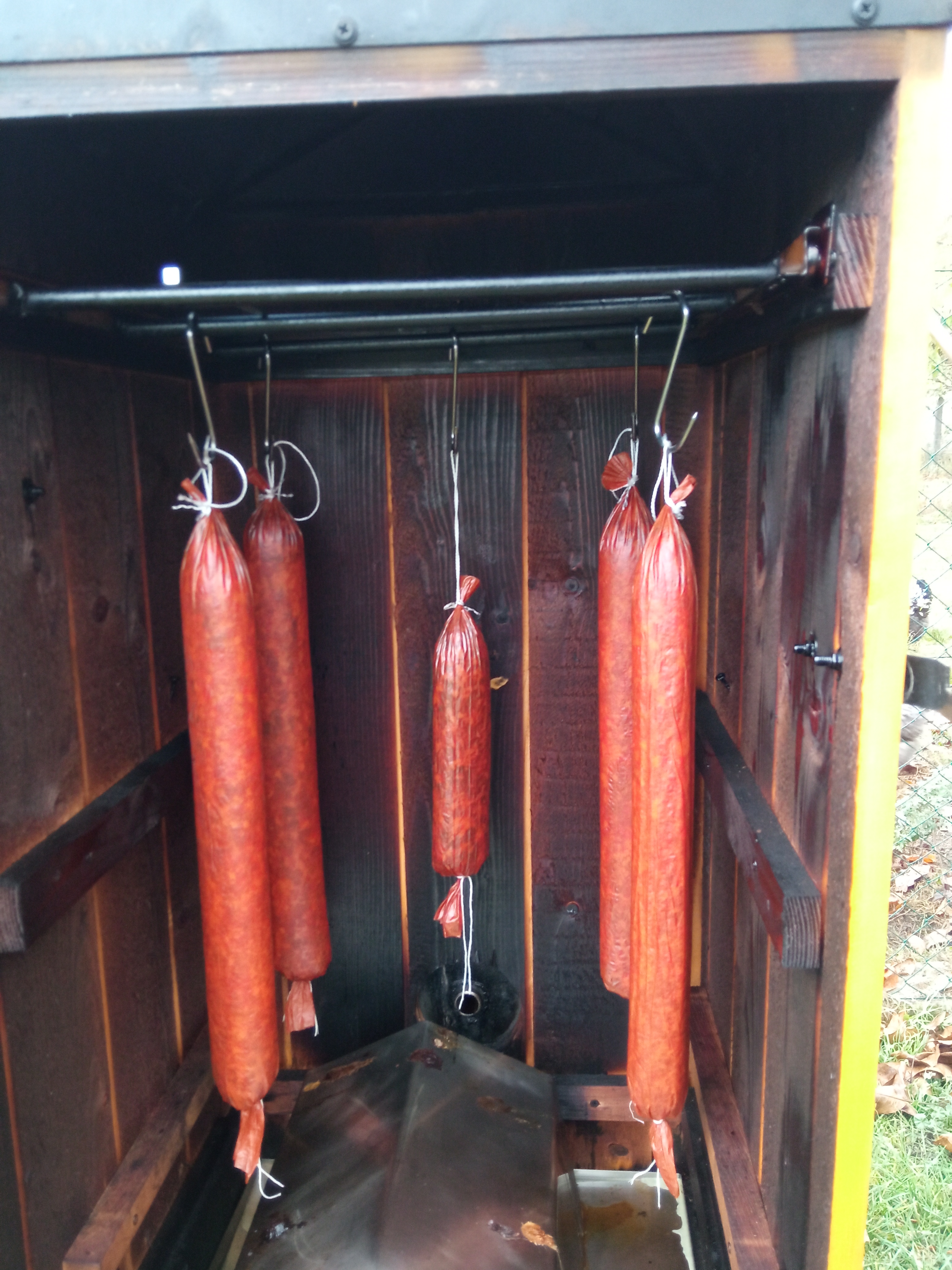

Zahajuji 7 denní uzení Loveckého salámu, studeným kouřem. Je to premiéra, proto jenom 4,5 Kg.

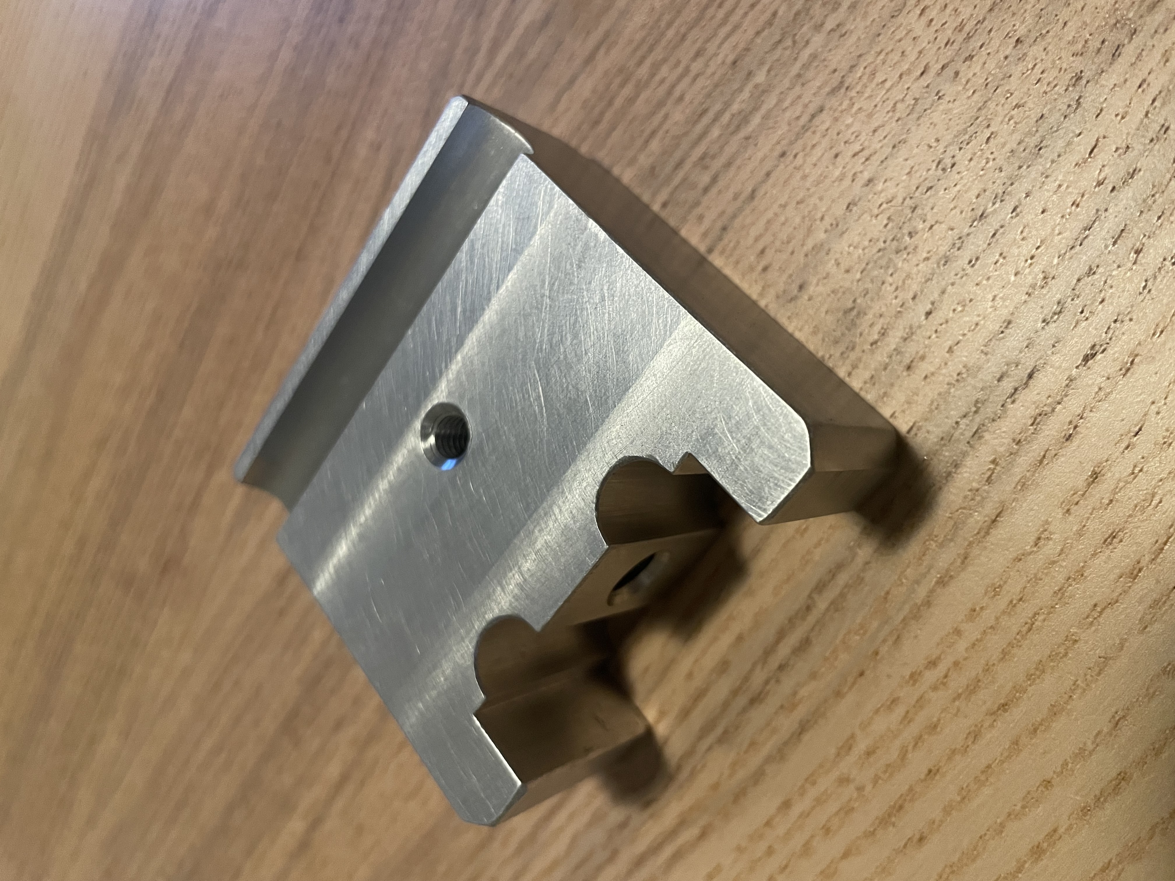

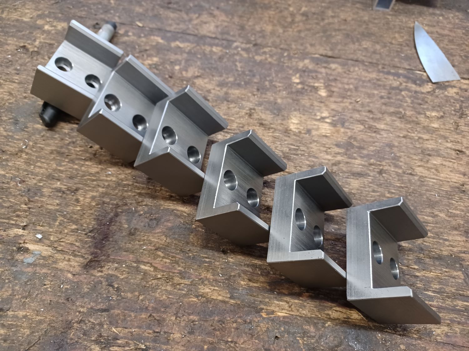

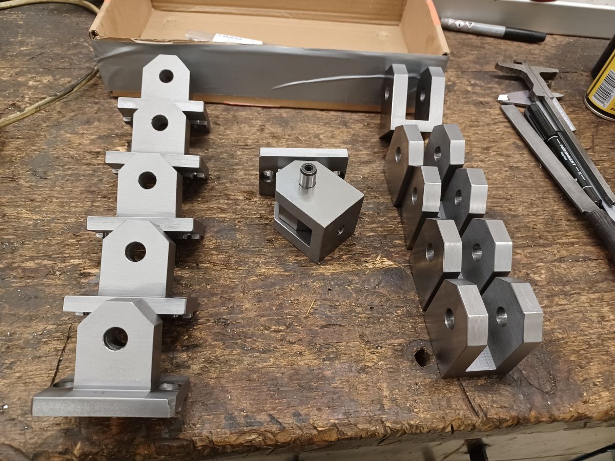

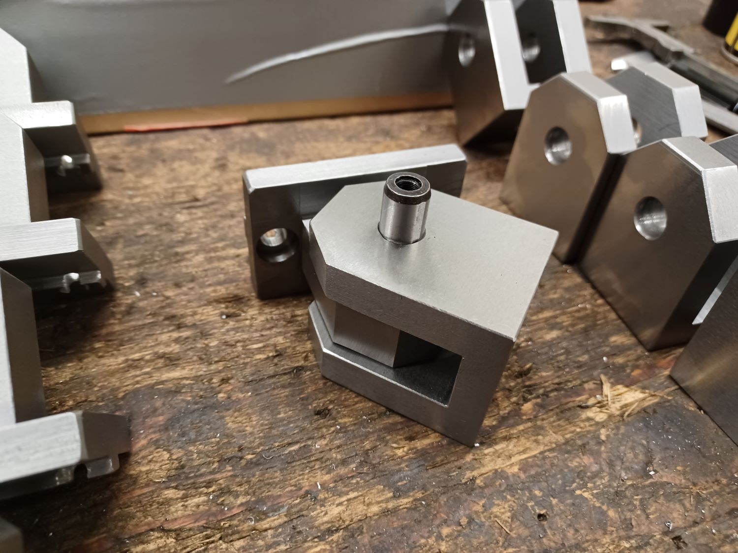

Ocelové úhlové spoje k Bosch konstrukčnímu systému. Hoblováno, frézováno, vrtáno, broušeno.
Dawe
Příspěvky: 3123
Příspěvek 11. 11. 2023, 11:27
Dost dobry. Tos hobloval jedno dlouhe "Ucko" a nakonec rozrezal a rozfrezoval jo?
Příspěvky: 2780
Příspěvek 12. 11. 2023, 7:06
Zbýňa je šikula ;)
Zbýňa
Příspěvky: 2211
Registrován: 3. 9. 2010, 8:45
Bydliště: Čelákovice
Příspěvek 12. 11. 2023, 9:06
Děkuji pánové za pochvalu.
Ano, je to vyhoblované účko, pak rozřezáno a zbytek frézován, vrtán a pro "krásu" přebroušeny boky. Protikus byl vyroben podobně tj. vyhoblování průběžtného profilu. Ještě to půjde do zinku.

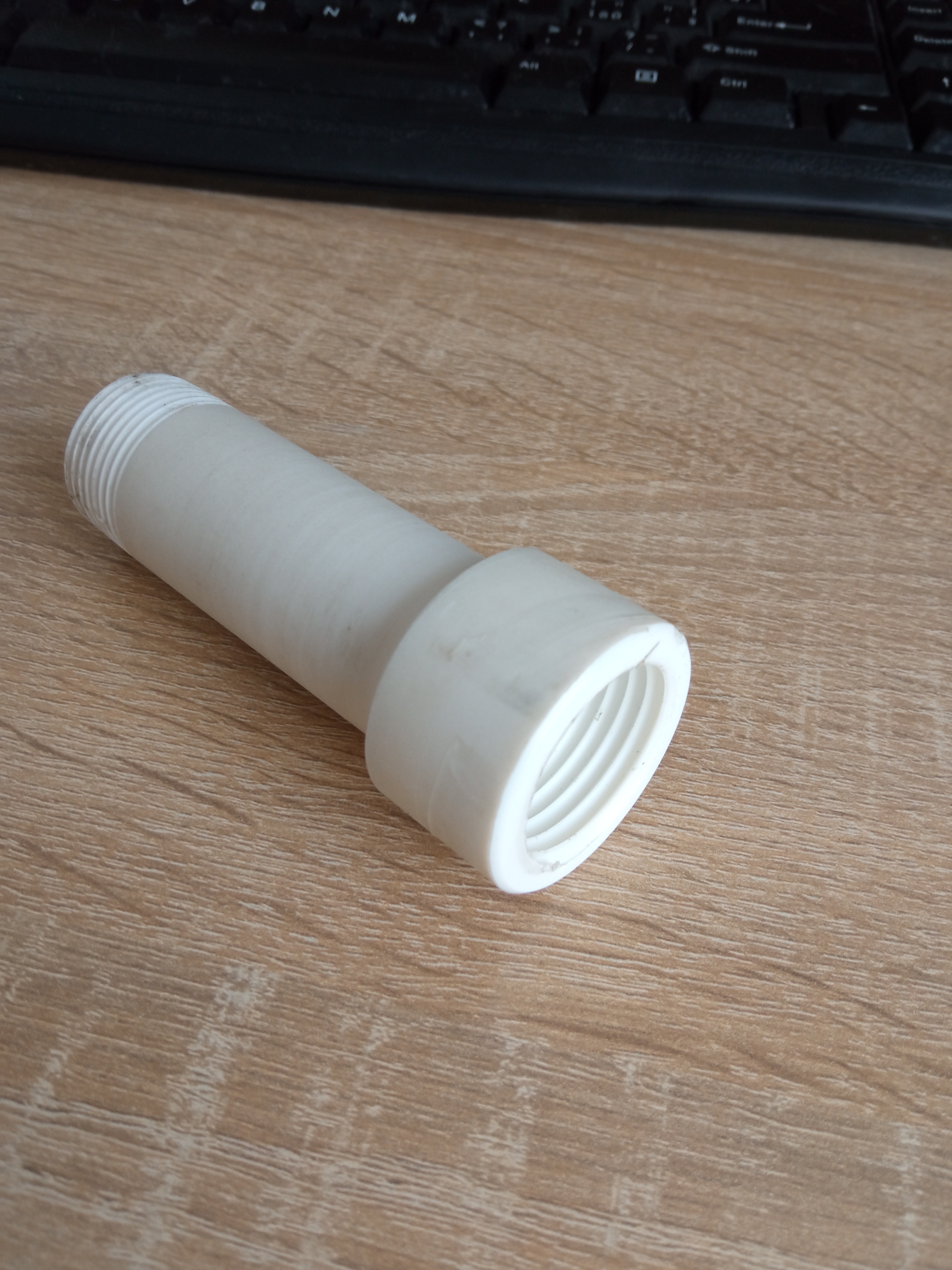

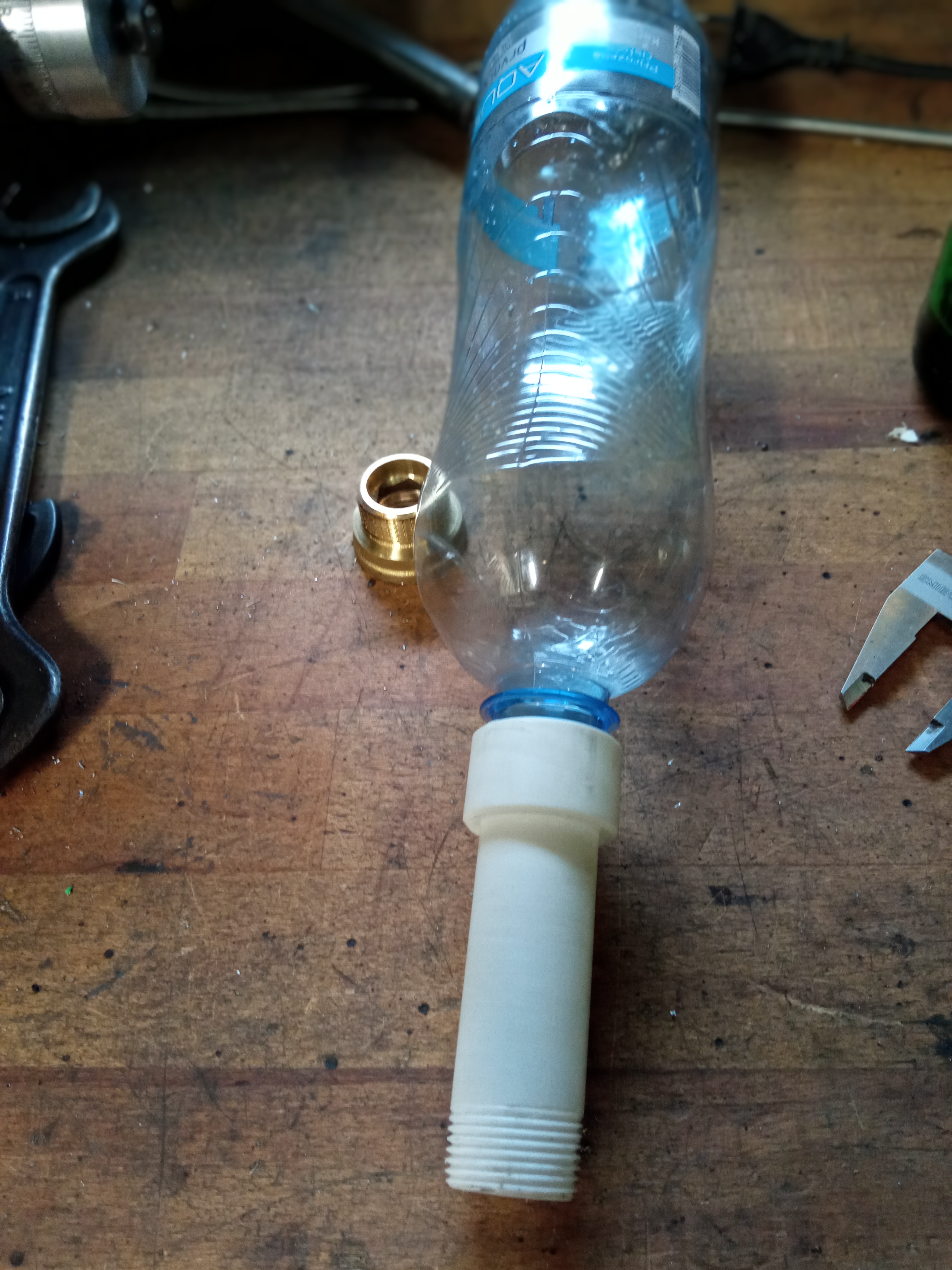

Asi je to hřích, použít ZEDEX na výrobu takové ptákoviny, ale je to svým způsobem potravinářský průmysl.
Redukce na PET lahev pro zachycování kondenzátu, ke generátoru kouře Gekon.
Vážně se nechci zabývat výrobou, ale soused mne doslova ukecal na výrobu redukce pro lahve 0,75L. Barevné kovy jsou drahé a tak nastoupil plast, konkrétně ZEDEX. Závit na Aqilu mi vyšel M25x2,5 a na druhé straně je klasická 3/4, všechno řezané nožem.

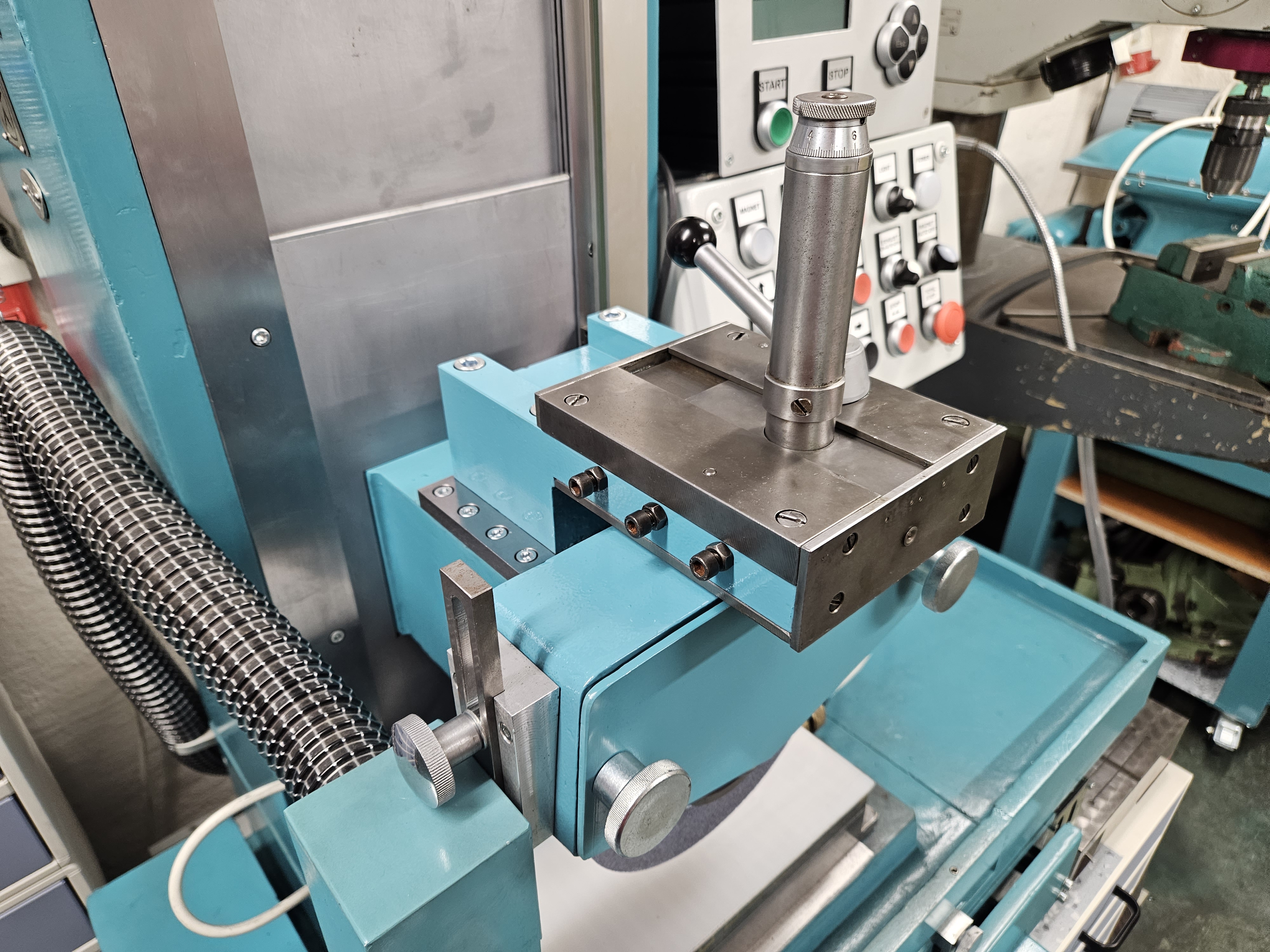

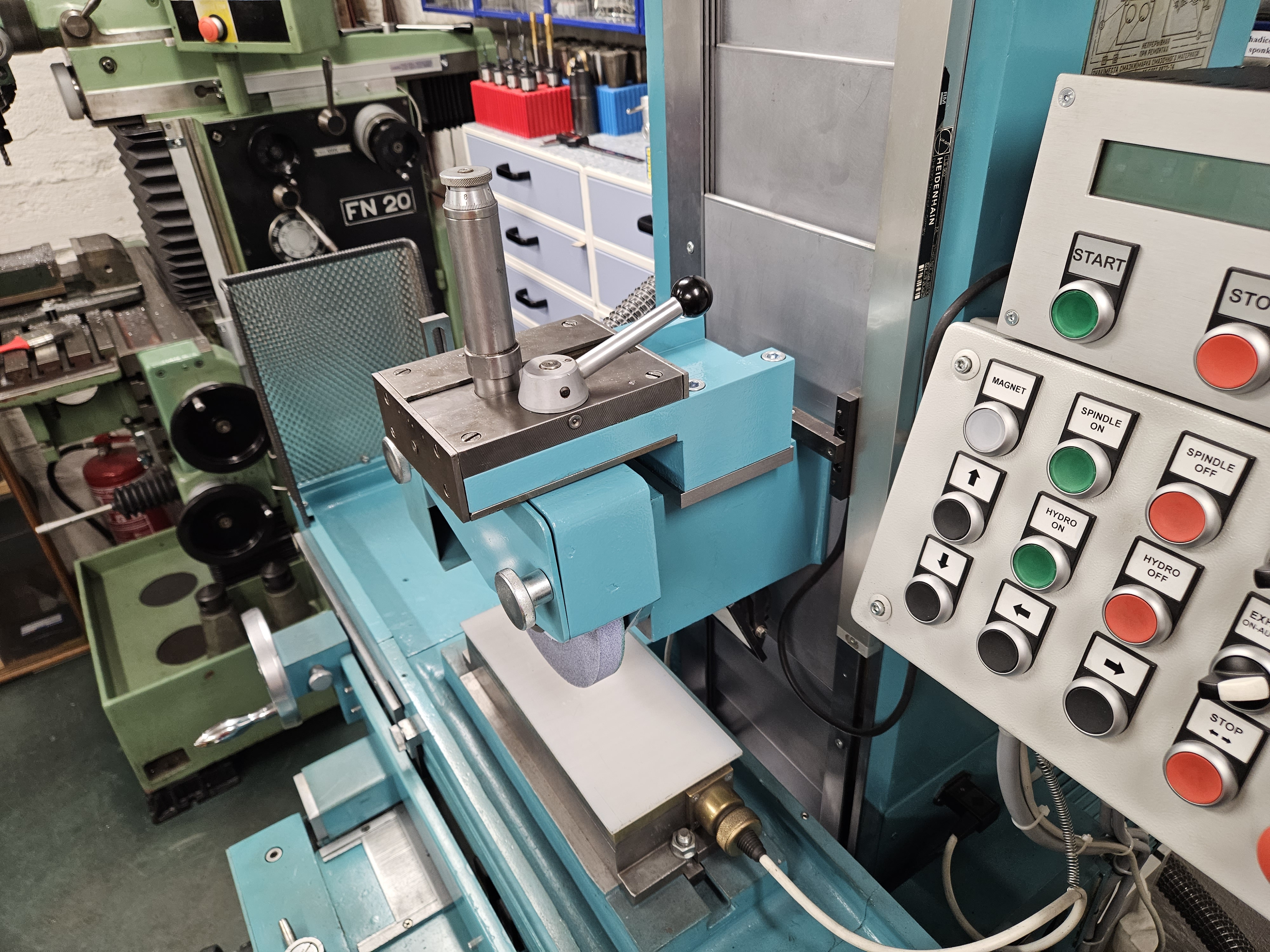

Ahoj kamarádi
sice jsem ještě chcíplej, od uterka jesem ležel, ale dneska už mi to nedalo a musel jsem na chvíli do dílny :) Horní orovnávání je hotové, srovnal jsem obě osy vůči magnetu tumlíkovým držáčkem hodinek, za mě spokojenost
Příspěvky: 7635
Příspěvek 18. 11. 2023, 4:55
paráda
já si tohle chci udělat na 1UD, ale ještě mi to pořádně nesecvaklo dohromady
díky za inspiraci
já to nosím v hlavě výrazně menší, ale je pravda že není důvod šetřit místem ani materiálem
