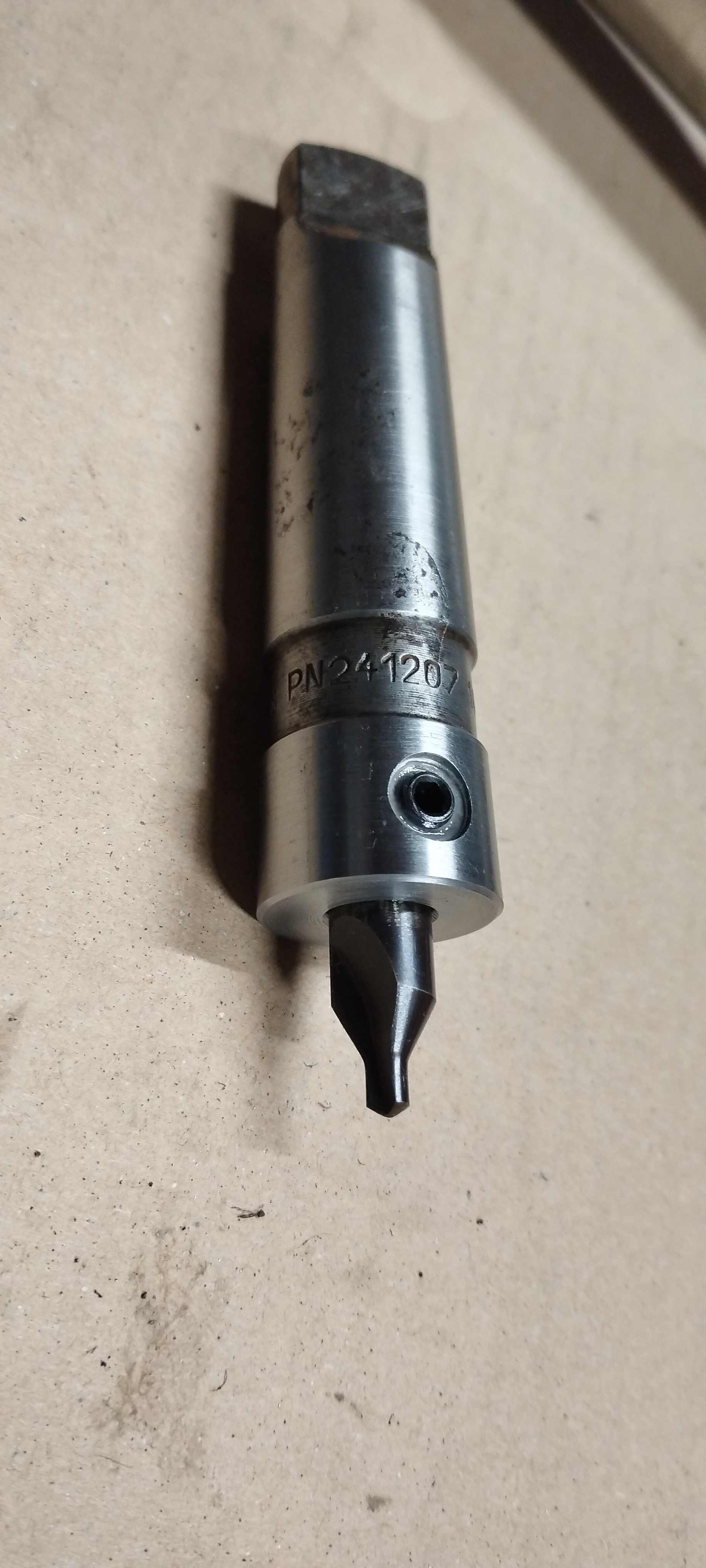

navrtávák co nejkratší protože soustruh je krátký....

Hezkej nápad :!:

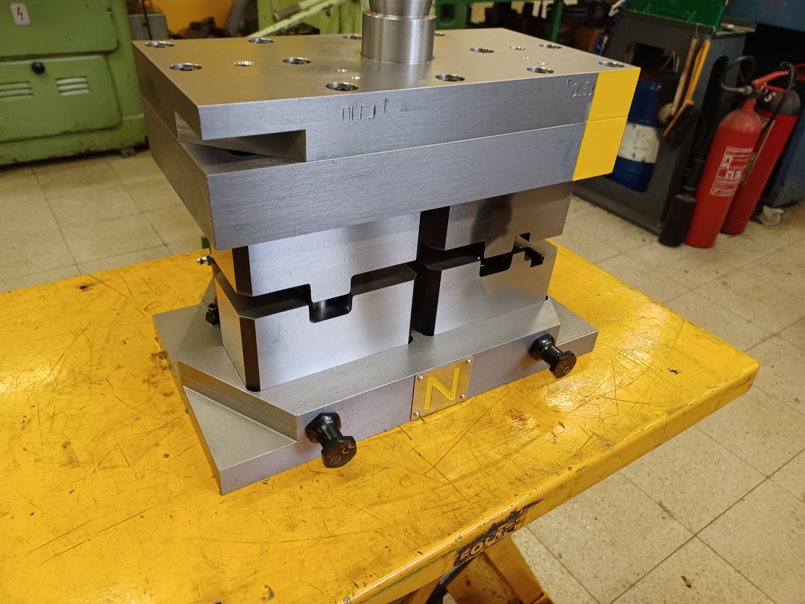

Příspěvek 13. 12. 2023, 7:19
Příspěvky: 2780
Příspěvek 13. 12. 2023, 7:22
Šikula.
