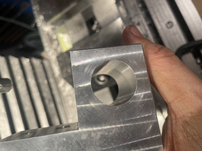

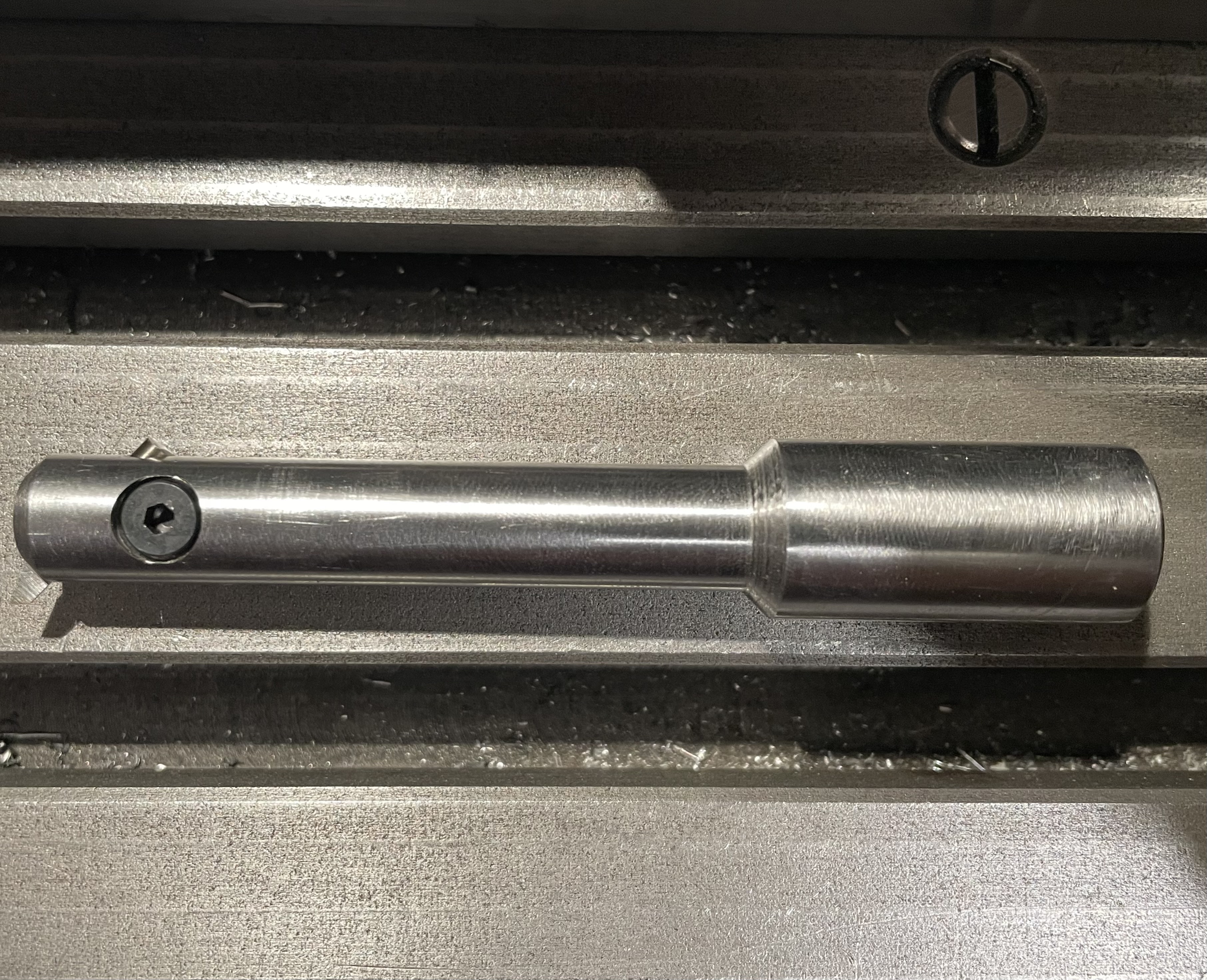

Nožík do vyvrtávací hlavy. Stopka 17mm, dřík 12m, pro radeco 3mm. Materiál předzušlechtěná 15142.
Ale ne všechno se povedlo a ujela mi jedna díra, příště už nezapomenu / nebudu líný předvrtat.

Hezké, uz chroustal díru :?:

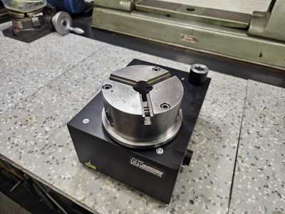

A už si tam hoví :lol: Prohlašuju projekt zatím za hotový :mrgreen:

Chyběj ti tam nožičky na boku :)

Už ano. A spokojenost.

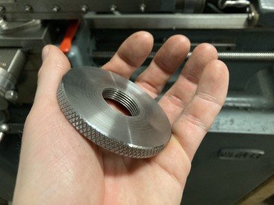

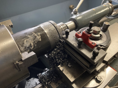

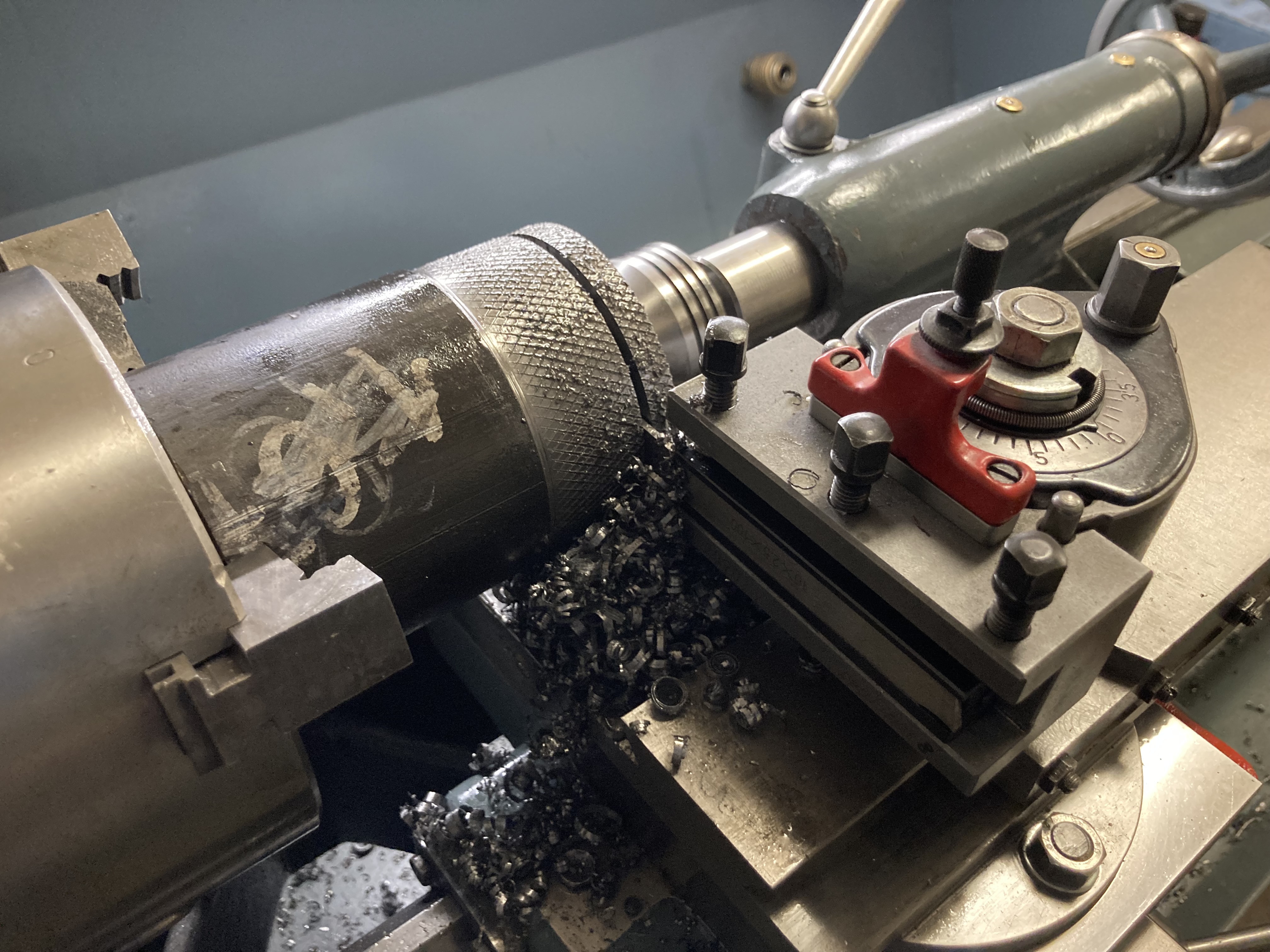

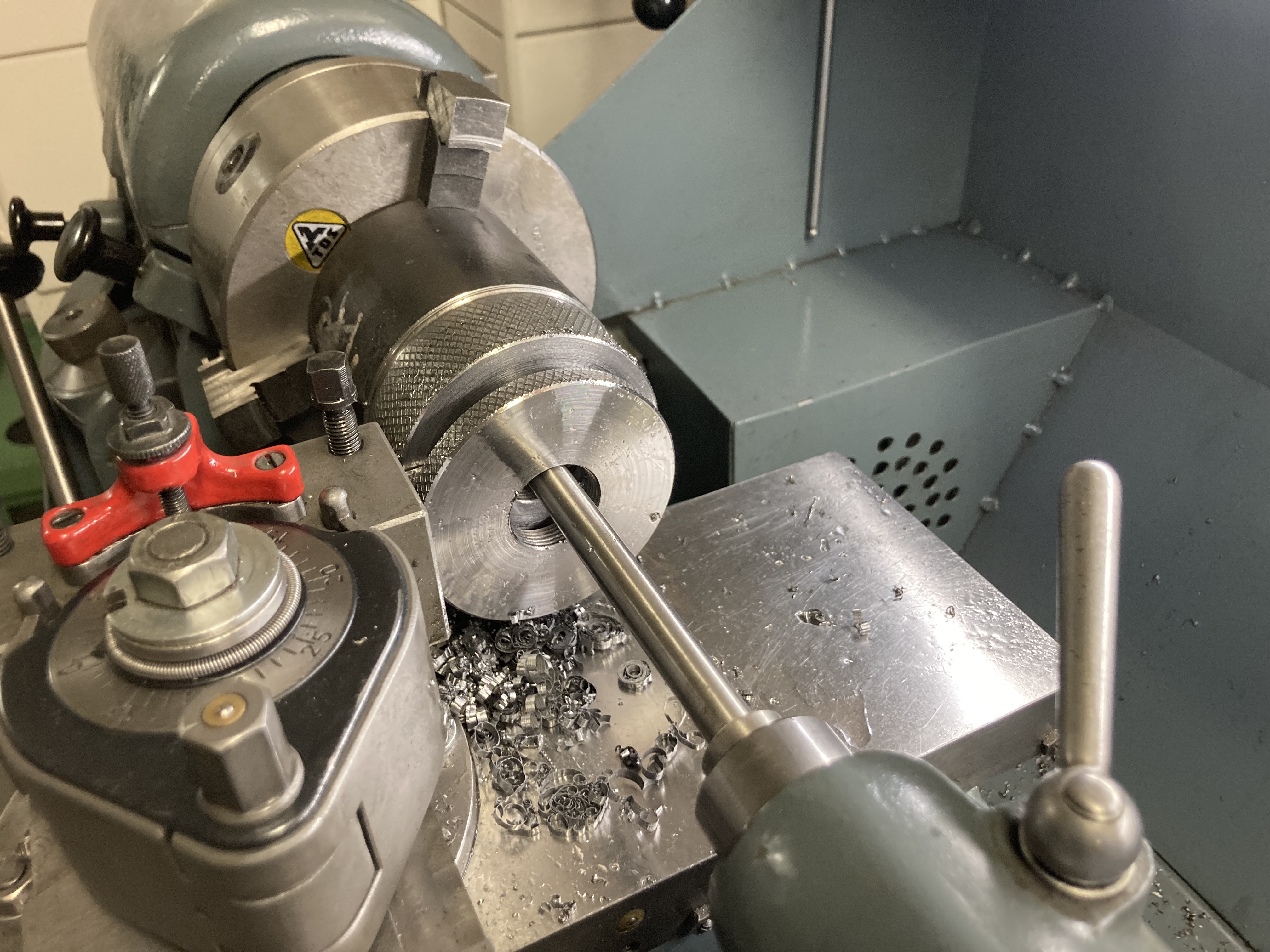

Aretační matice nonia na FN 25. Jednoduchá součást, ale z upichování jsem měl obavy - ocel o průměru 80mm dělila HSS planžeta šíře 2,5mm. Ale proběhlo to v pohodě a bez karambolu.

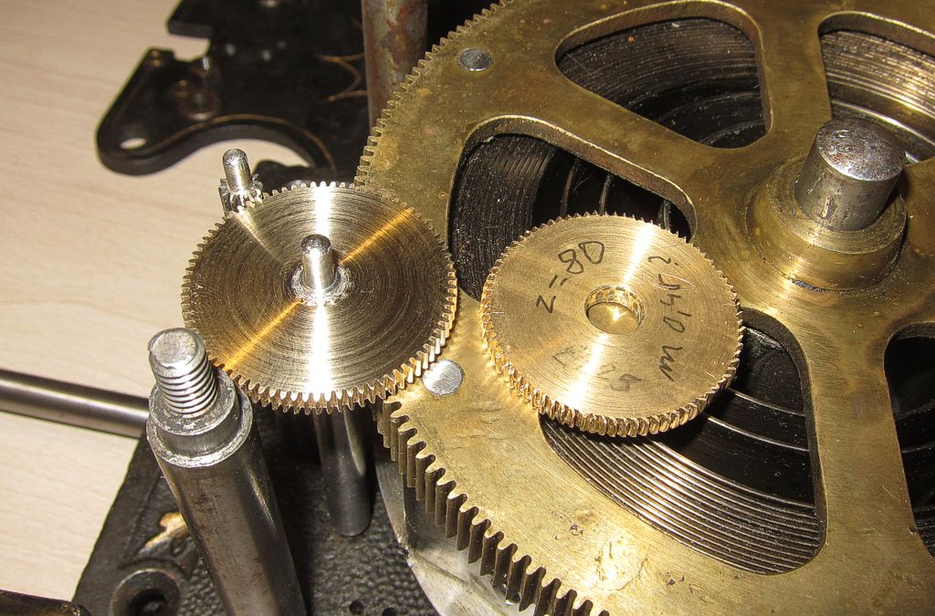

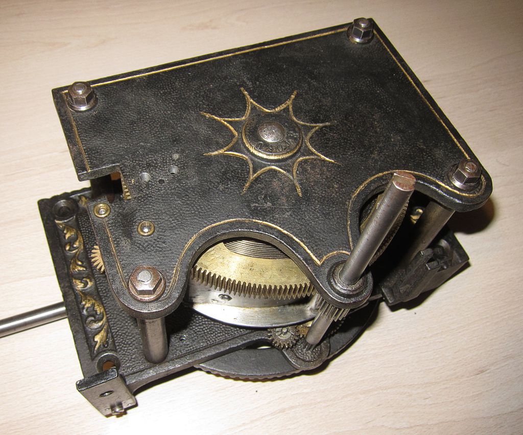

Když máš v chalupě orchestrion…
Musíš občas i nějaké to kolečko opravit :D

Orchestrionů už moc není, kde se nachází tento? Já vím o jednom u Mikšů v Bratrouchově.

Tenhle je z nějakého muzea, dělal jsem jen pro kolegu to kolečko.
Ale dokázali to tenkrát vyšperkovat. Tyhle stroje mají duši.
