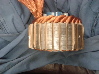

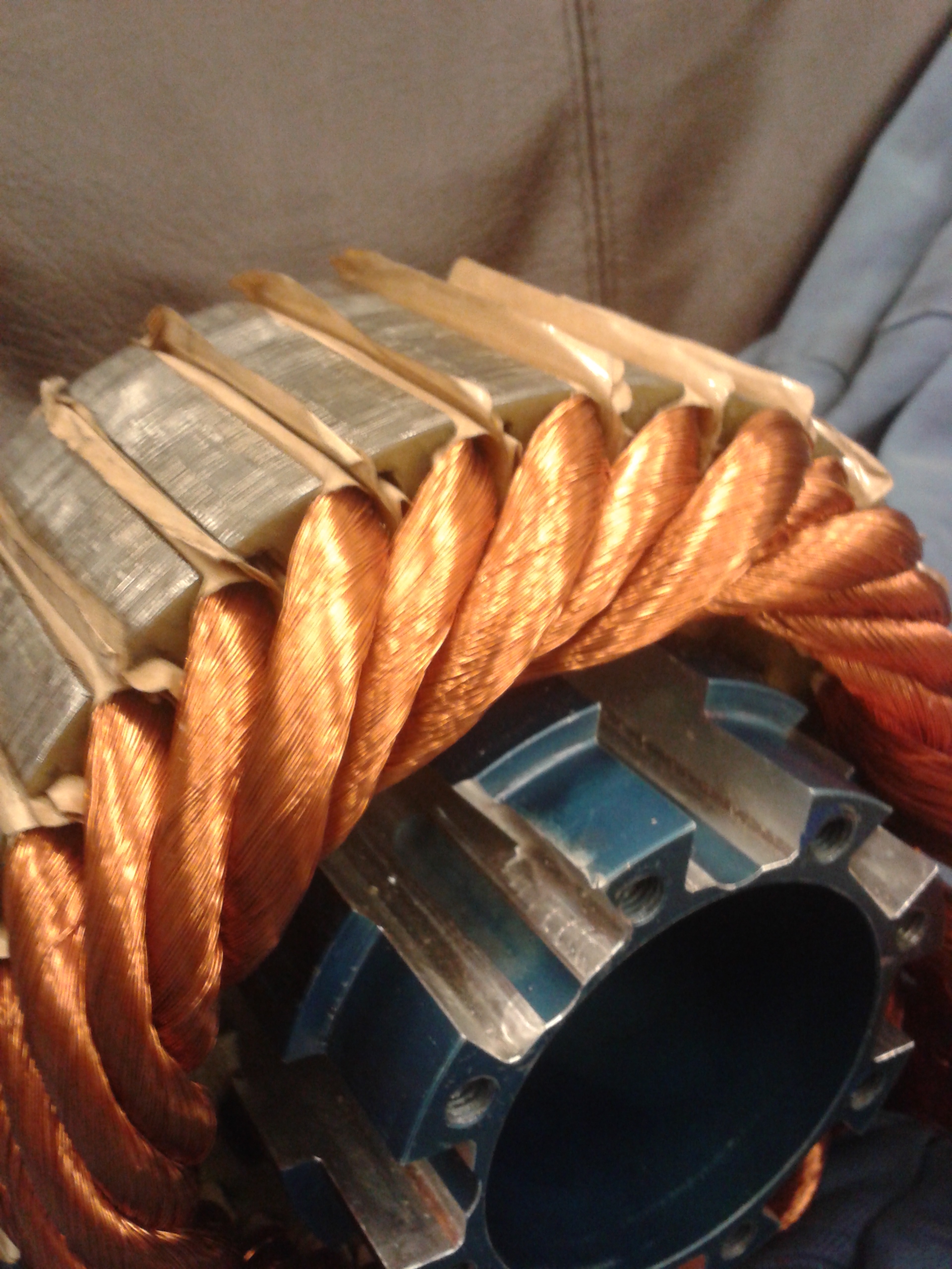

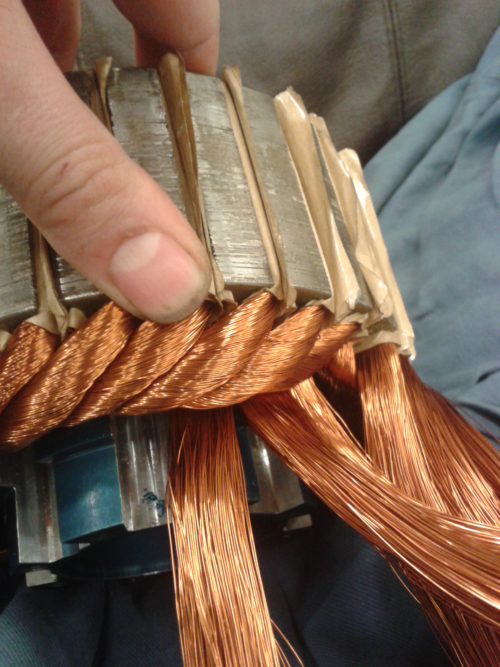

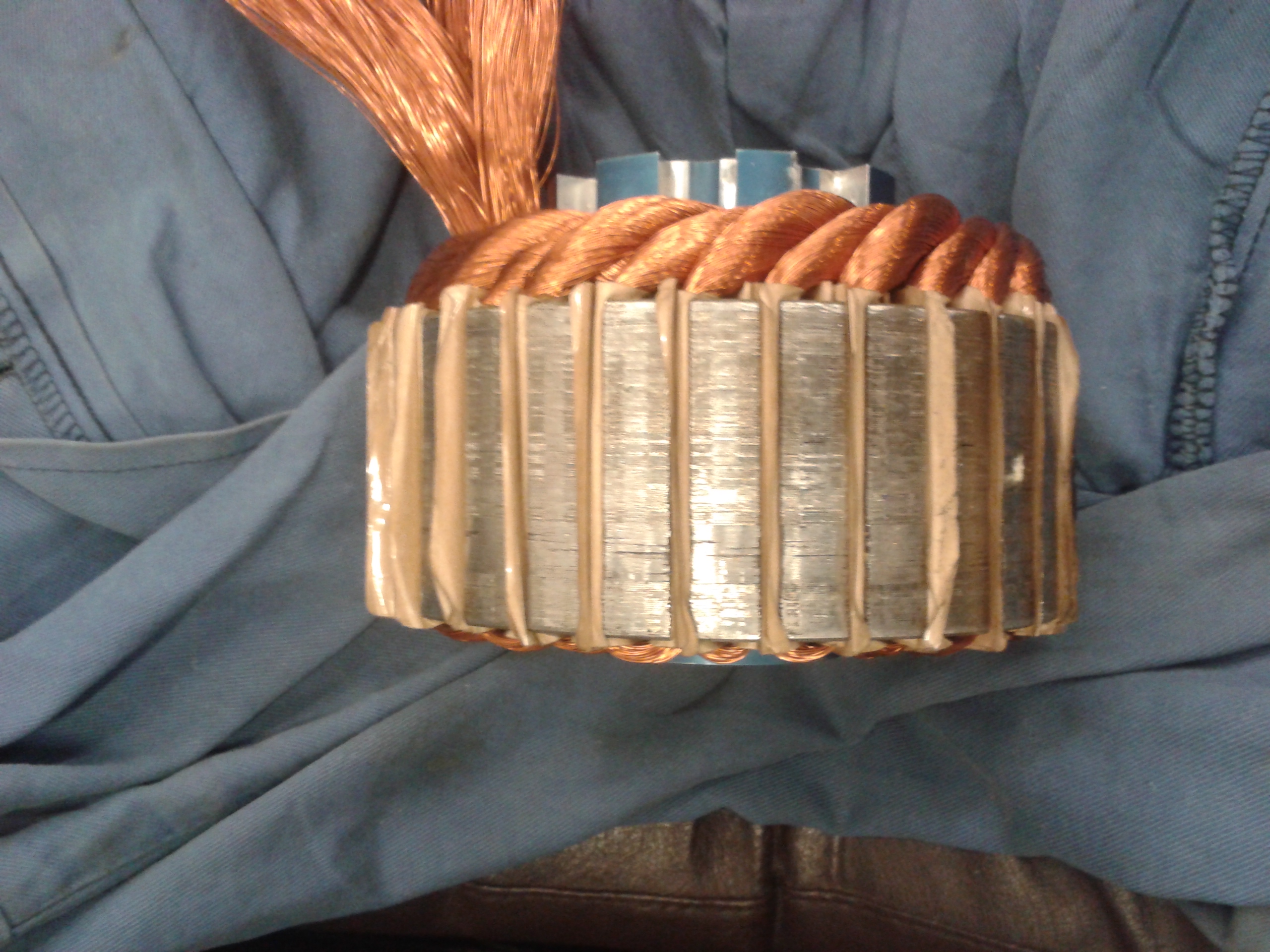

lubos
Příspěvky: 5147
Registrován: 2. 5. 2007, 3:47
Příspěvek 3. 4. 2014, 9:04
Jedna z největších pakáren co jsem asi kdy navíjel.Svazek drátů 0.3 mm 400ks na fázi , 1 závit. Je to pokus do 2CV pro nějakýho švýcara , max výkon cca 25Kw, 6000 otáček. Uvidím jak se to vejde pod zadní čelo , pokud ne tak 5 hodin navijení v háji.

Engineer
Příspěvky: 2384
Příspěvek 3. 4. 2014, 10:17
Hezký "copánek" nechceš dělat kadeřníka? :lol:
