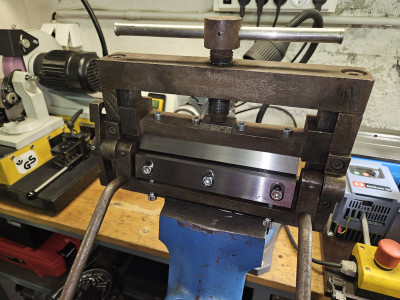

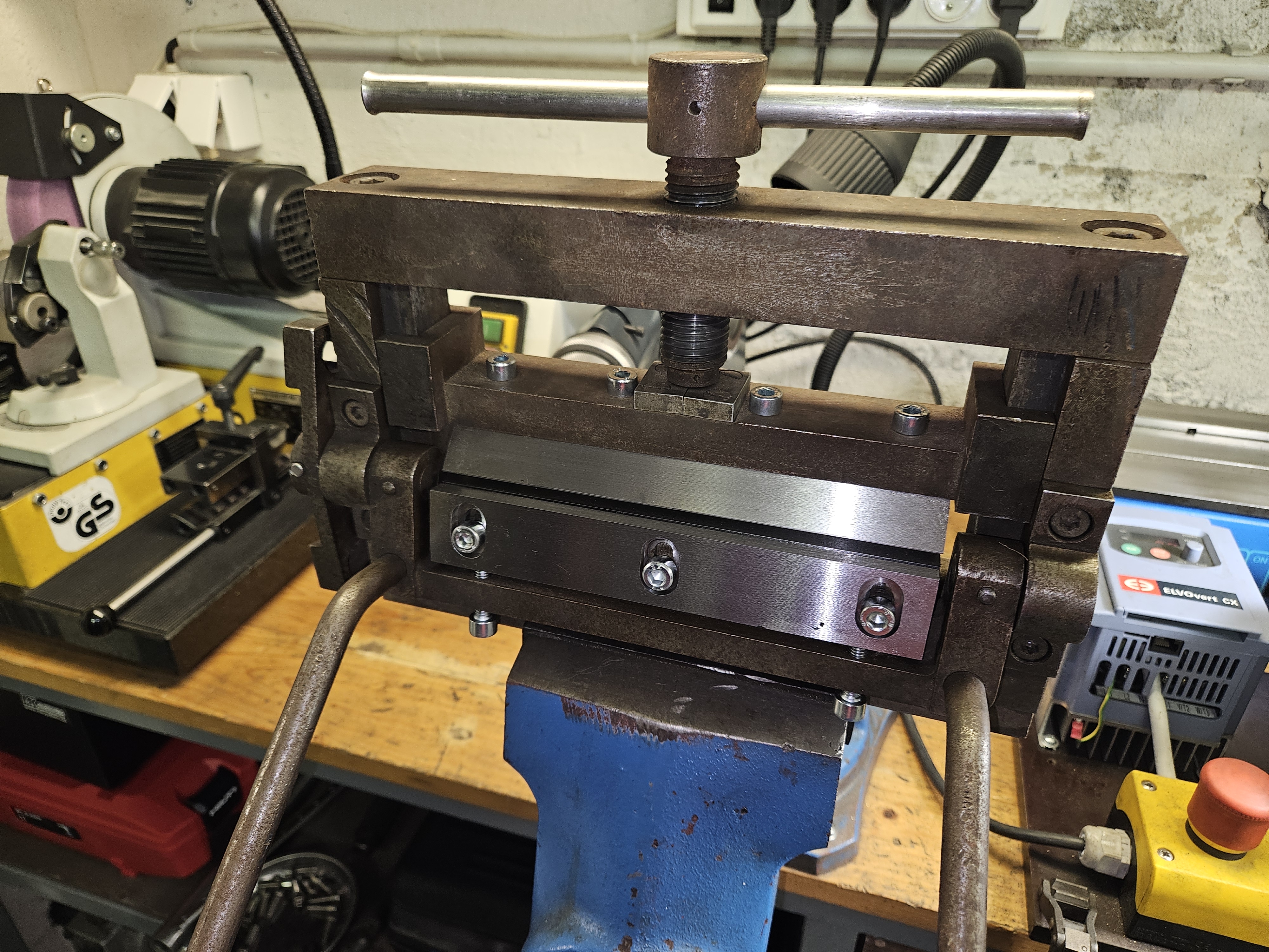

Ahoj kamarádi

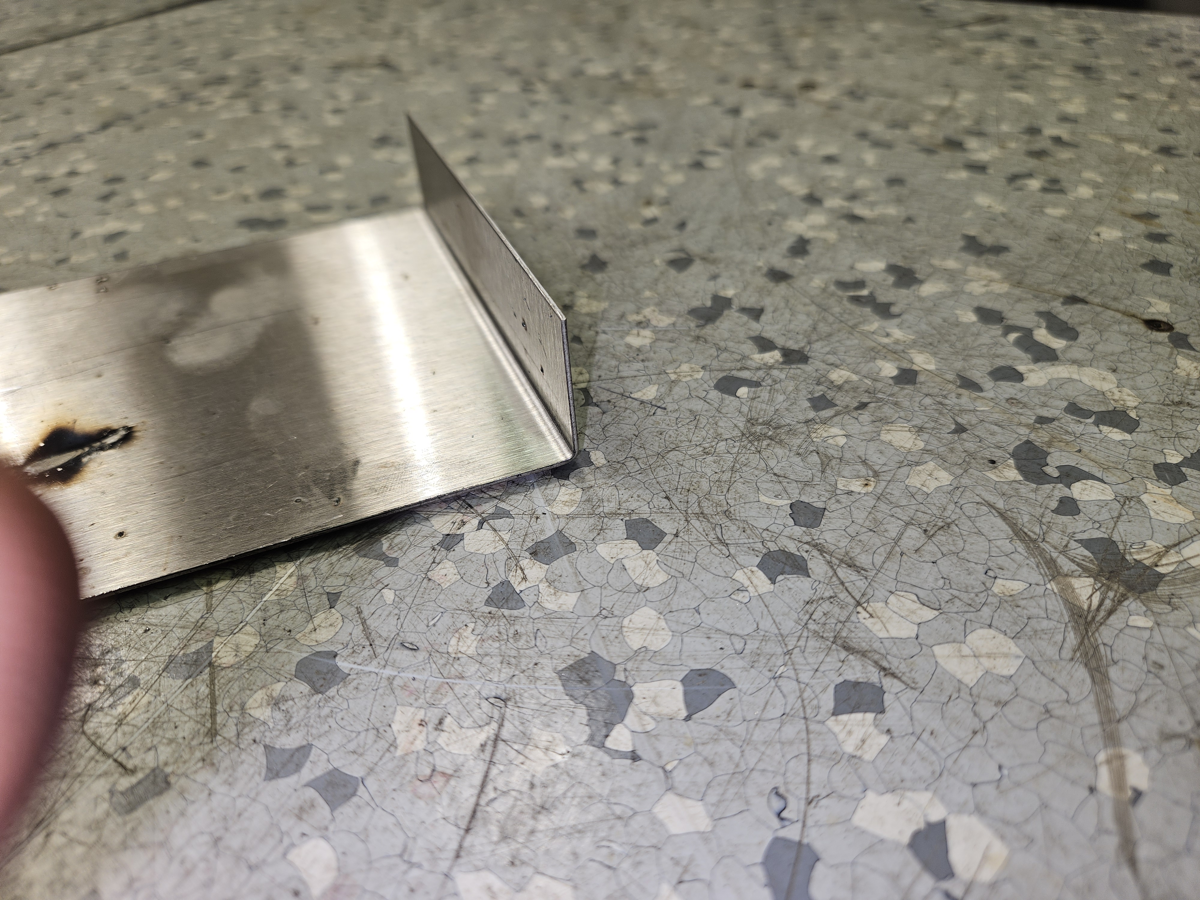

tak repase je hotová, zkušební ohyb 1mm nereze je ok, za mě spokojenost :D
Musel jsem rozšířit oválné díry přišroubování na otočném noži, aby šla seřídit přesně
Broušený povrch není nic moc, vím, orovnával jsem jen vrchním nahrubo a tady to stačí :mrgreen:
No a zbyl mi nepatrný kráter na nefunkční ploše, neodhadnul jsem úroveň vyvaření, ale nevadí, je jen pohledový :? no a nůž jsem udělal oboustanný, kdyby něco

Charon píše: ↑3. 3. 2024, 4:39 tak repase je hotová, zkušební ohyb 1mm nereze je ok, za mě spokojenost :D
Povedené :-)

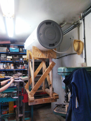

v pátek navečer jsem přišel do dílny a slyším kap-kap-kap--
pod bojlerem loužička
tak jsem si přes víkend neplánovaně hrál na instalatéra
Dražice OKCEV 200l, ten starý vydržel 22 let
šel z něj udělat pravý - levý odšroubováním 4 šroubků na krytu tělesa a otočením panýlku s termostatem a kontrolkou na druhou stranu
pak někdo vymyslel inovaci a vylepšil design a u těch současných to nejde !!!!!
když bych ho dal na původní místo tak aby mi šly připojit trubky, tak bych měl ovládání do zdi :mrgreen:
anebo prodloužit trubky
tak jsem dnešní dopoledne strávil překopáváním napevno zabudovaného čela s termostatem na druhou stranu

To víš, tomu se říká optimalizace :lol: Mě na chatě dražice vydržely přesně taky 22 let, ale půl roku na suchu vypuštěné, takže hůž se k nim chovat už nešlo :?
Jsem zvědav kolik přežije nový :shock:

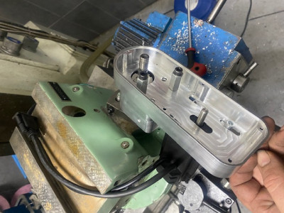

Příspěvek 10. 3. 2024, 7:09

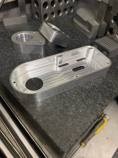

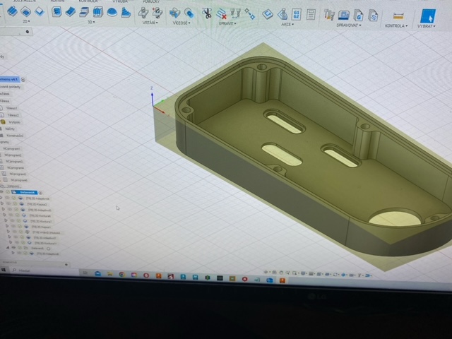

držak motoru a zaroven kryt rozvodů na děličku která bude jako 4tá osa

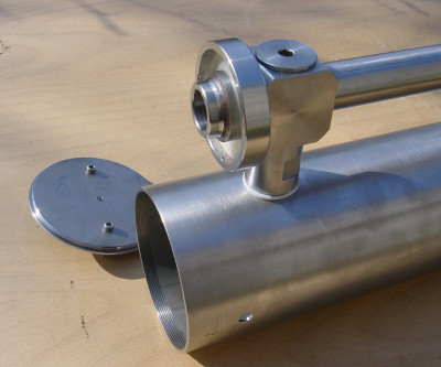

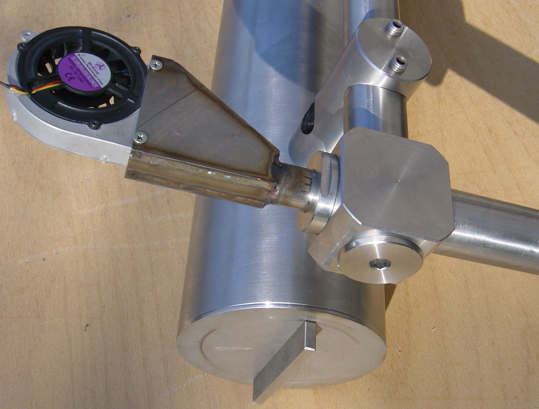

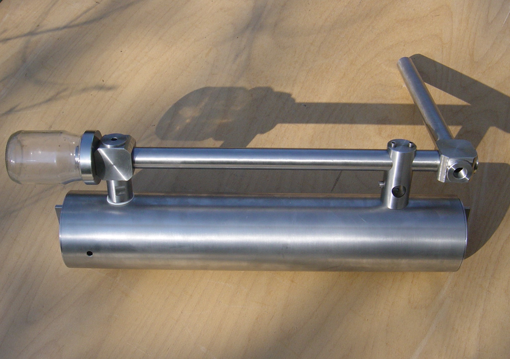

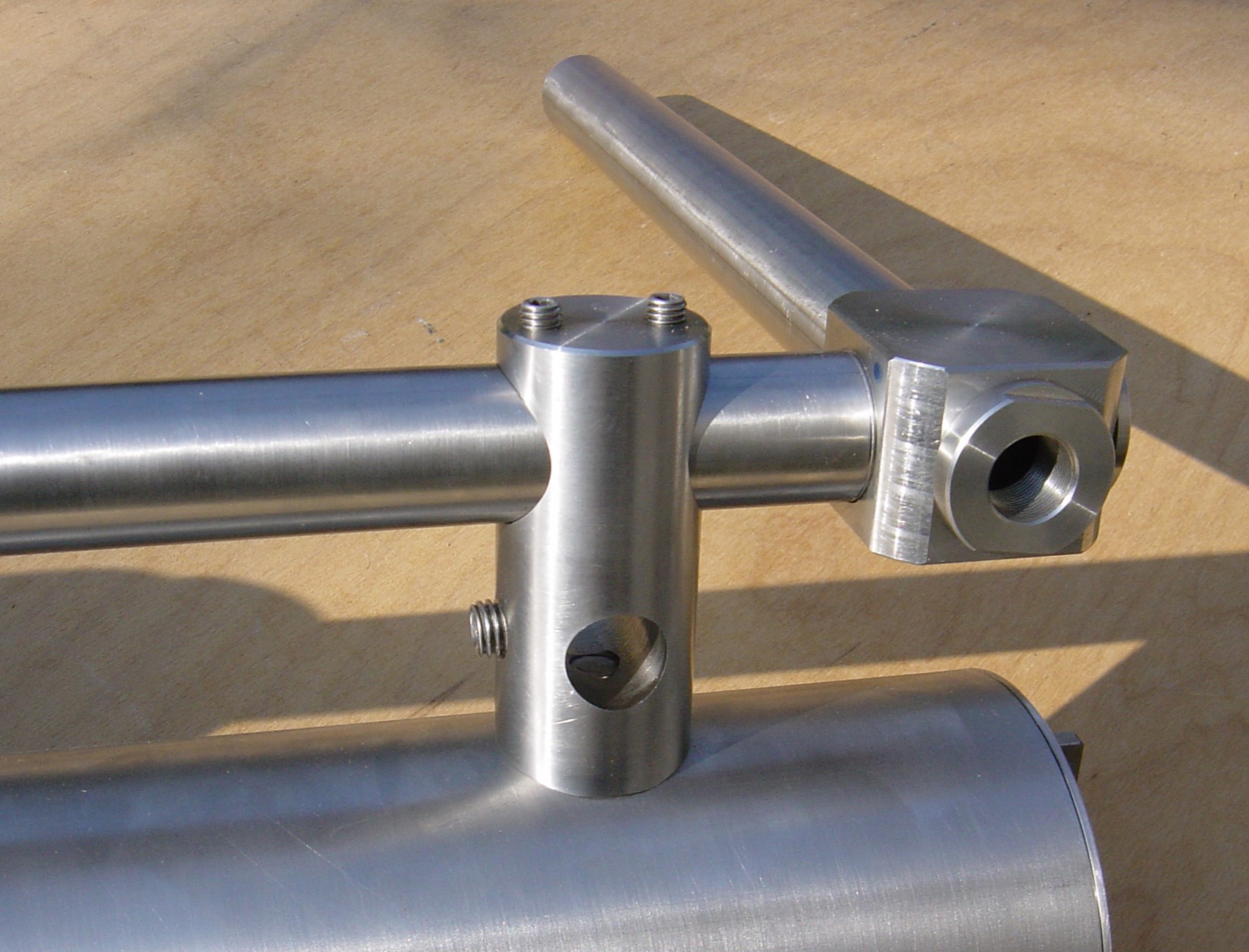

Trochu jsem si hrál, generátor studeného kouře z nemagnetické nerezové oceli, použil jsem odřezky co jsem doma našel, ø trubky 120 mm, celková hmotnost 8 kg.

Modros píše: ↑10. 3. 2024, 7:09 držak motoru a zaroven kryt rozvodů na děličku která bude jako 4tá osa
Pěkné! Jaký tam bude motor?
Modros
Příspěvky: 2132
Příspěvek 13. 3. 2024, 1:38
Thomeeque píše: ↑13. 3. 2024, 11:21
2Nm krokáč se zpětnou vazbou...celkovej převod 1:40
dělal sem to tak že se nijak neupravuje dělička a dá se během 10 minut předělat zpět na kotouče a kličku

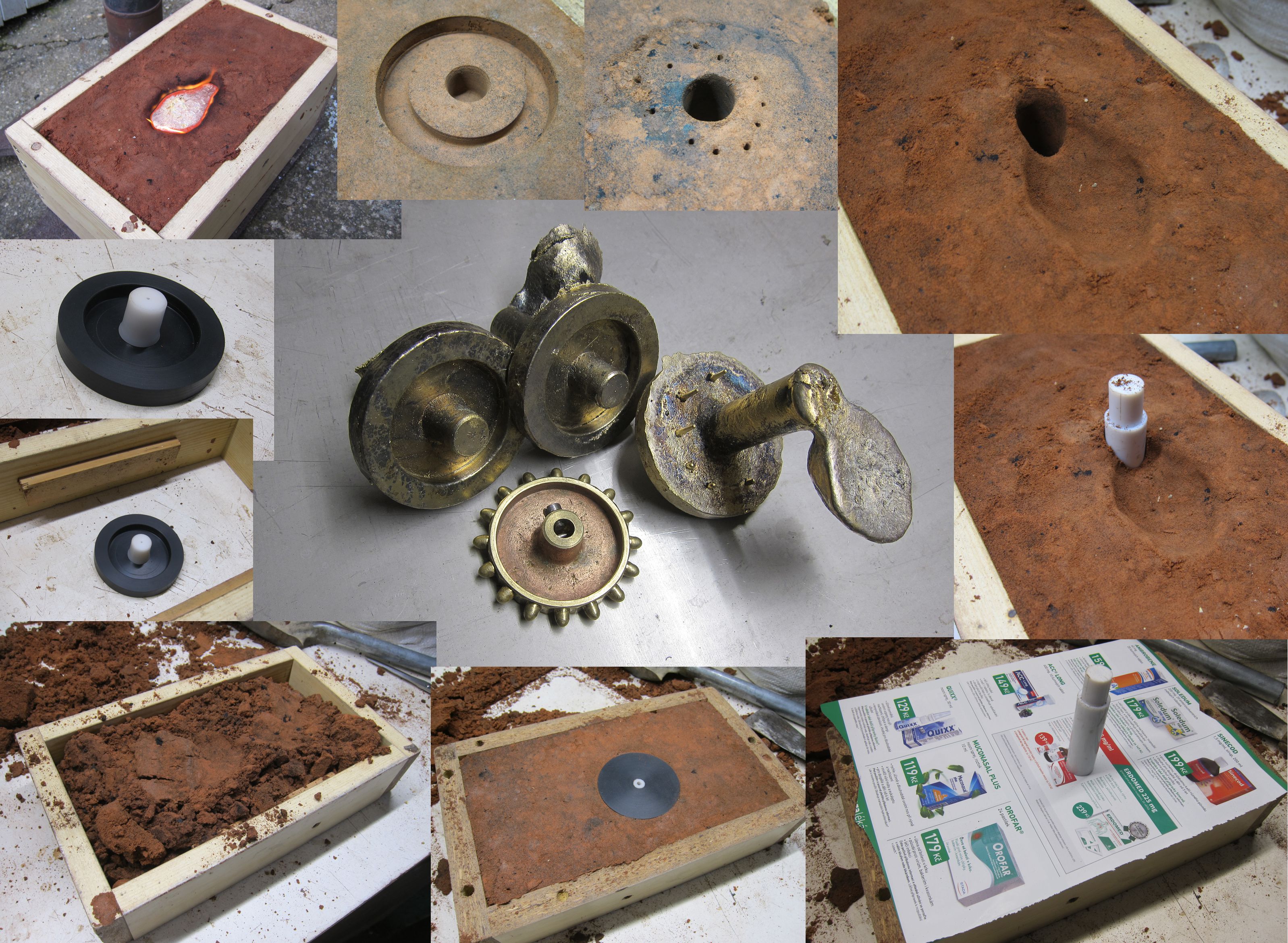

Potřebuji vyrobit další tři „ozubená kola“, pro pohon karet nějakého orchestrionu.
Průměr cca 8cm, mosaz, tak se dneska odlévaly polotovary.
Pokračování příště.
