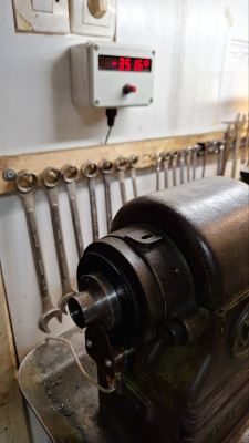

To já zas takhle 🤓
https://youtube.com/shorts/eTfvmwHnSok
Možná si tam za dva furty dám jemnější enkodér, i když vlastně nemám moc proč (je to doplněk k zabudované děličce 40ti a 60ti, na to to stačí).

Plosnak sice mas, ale ziskavas bonus za svazane vodice dratkem! :D

Moc hezke, umi to i otacky?

Dík za chválu :) Umí, měření otáček (a výpočet řezné rychlosti na zadaném průměru/poloměru) je primární režim. Pak to má ještě počítadlo otáček. Poslední položka je možnost nastavení jasu (tam jsem trochu pozapomněl, že se to snažím natočit, ale o moc jste nepřišli. vybere se úroveň 1-8 :)), žádná další funkcionalita mne zatím nenapadla.

To počítadlo je moc pěkné. Já jsem si jedno udělal kdysi v hlubinách minulého tisíciletí, korkový špunt který se vrazí zezadu do vřetene a na něm počítadlo z plynoměru, a používám ho dodnes když navíjím nějaké cívky, ale tohle je, řekl bych, elegantnější :D

Děkuju :) Já ho zatím nepoužil (také jsem to myslel na nějaké cívky, ale zatím jsem žádnou vyrobit nepotřeboval). Tvé řešení zní btw. také jako zajímavý materiál pro toto téma :)

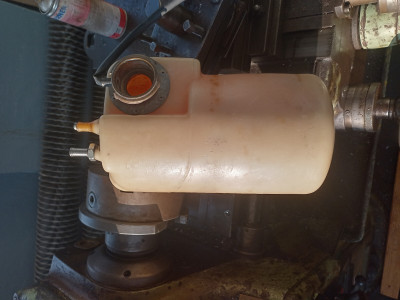

Včera trochu lepení, dneska pokračování.
Zejtra jedu pro takového malého Japončíka. Točný průměr 160, délka 300. 12 pozic v hlavě. Po dlouhý době něco nového...

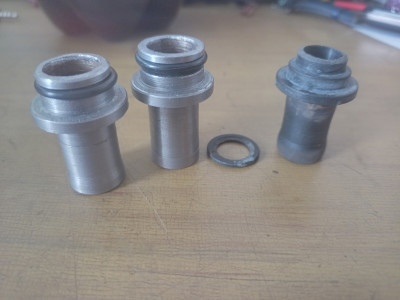

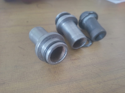

Včera odpoledne rychlý řešení průseru.. Expanzka nesmyslně předražená.
Ty plastový nátrubky do předehřevu LPG stojí asi 60 Kč, ale nebyly nikde skladem a auto muselo odjet..

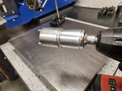

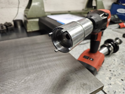

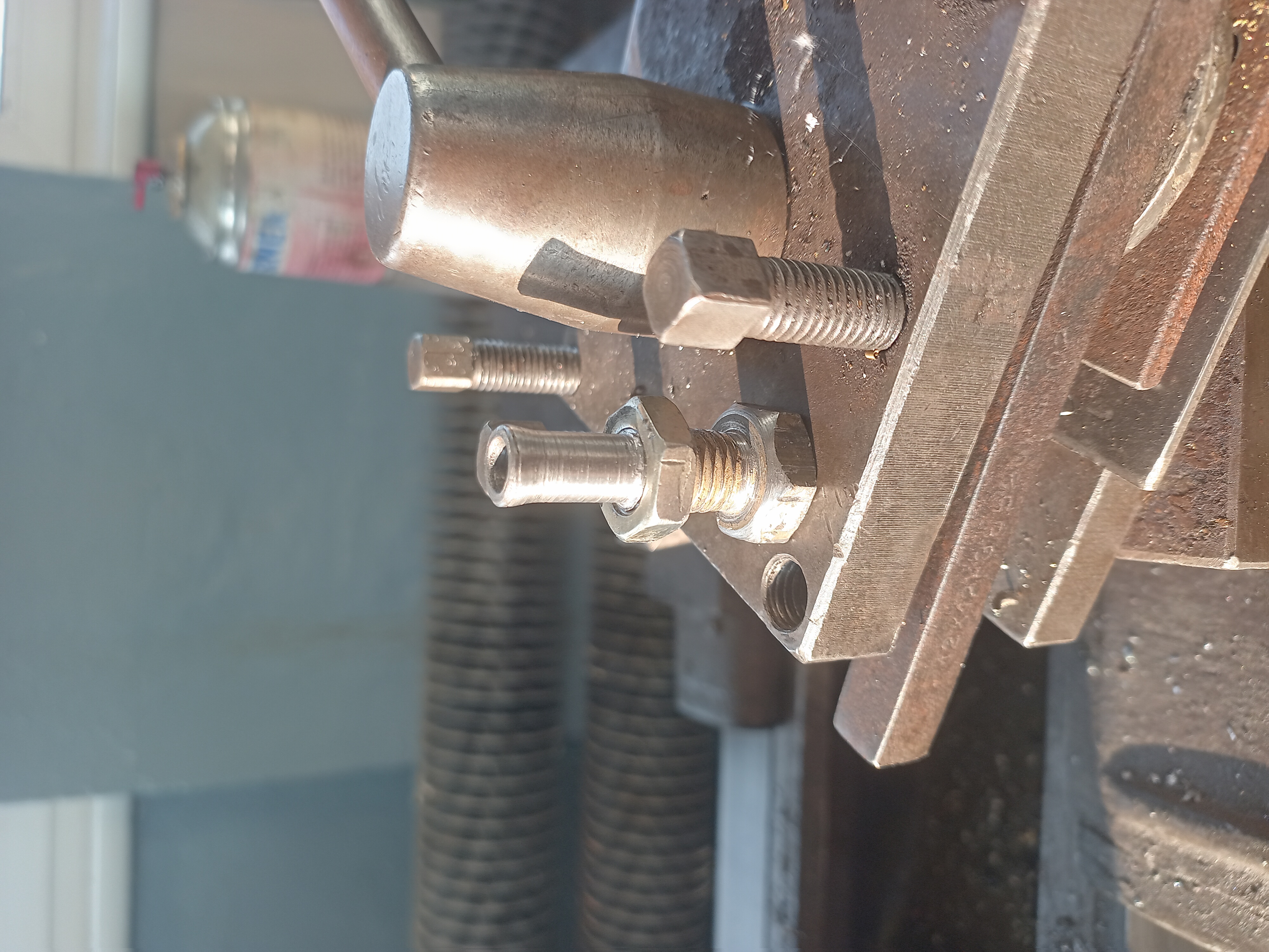

Ahoj kamarádi
já dneska speciální klíč k zapuštěné km matici, nešlo se tam vecpat s hákovým klíčem.
Standartní podponkové zbytky :mrgreen:

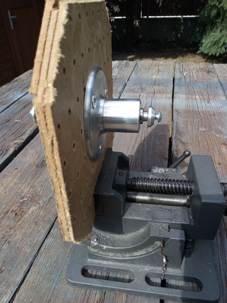

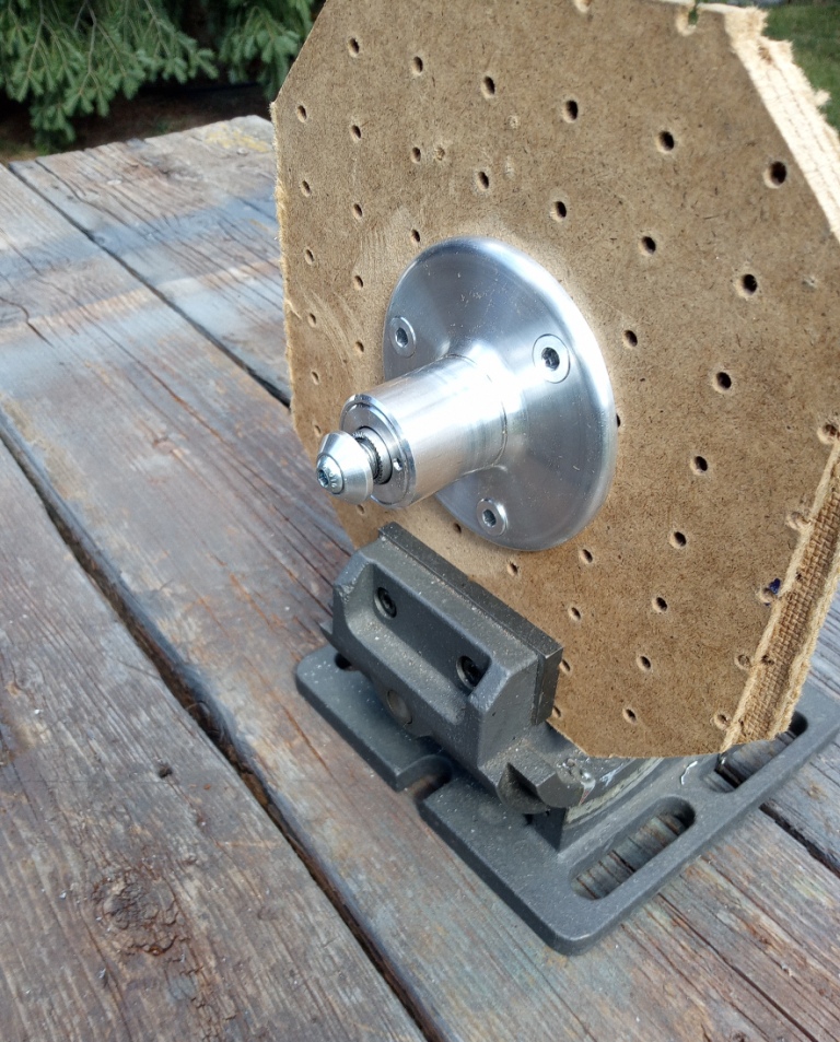

Přední kolo k dráhovce. Zatím nába. Materiál 7075, osa 11600 (neměl jsem správnou tyč 7075).

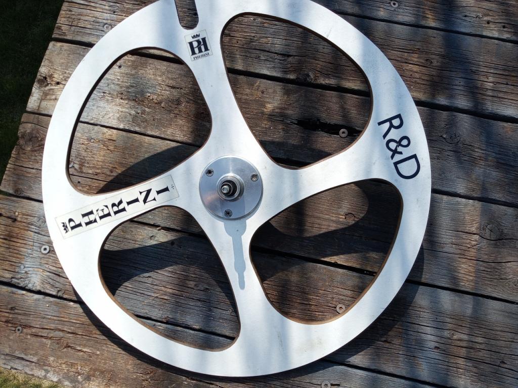

Ve finále by to mělo vypadat takhle, ale menší průměr.
Kdybyste náhodou někdo dostal poptávku na ten disk od firmy Rapera, tak se mi ozvěte. Ne že bych je chtěl vyšachovat, ale bojím se, že dojde k "přenosovému zkreslení" a dostaneme něco, co bude k ničemu.

Ne tém sololitu se zabiješ :lol:

Jo, a bude to drncat, jak je to hranatý .... :lol:

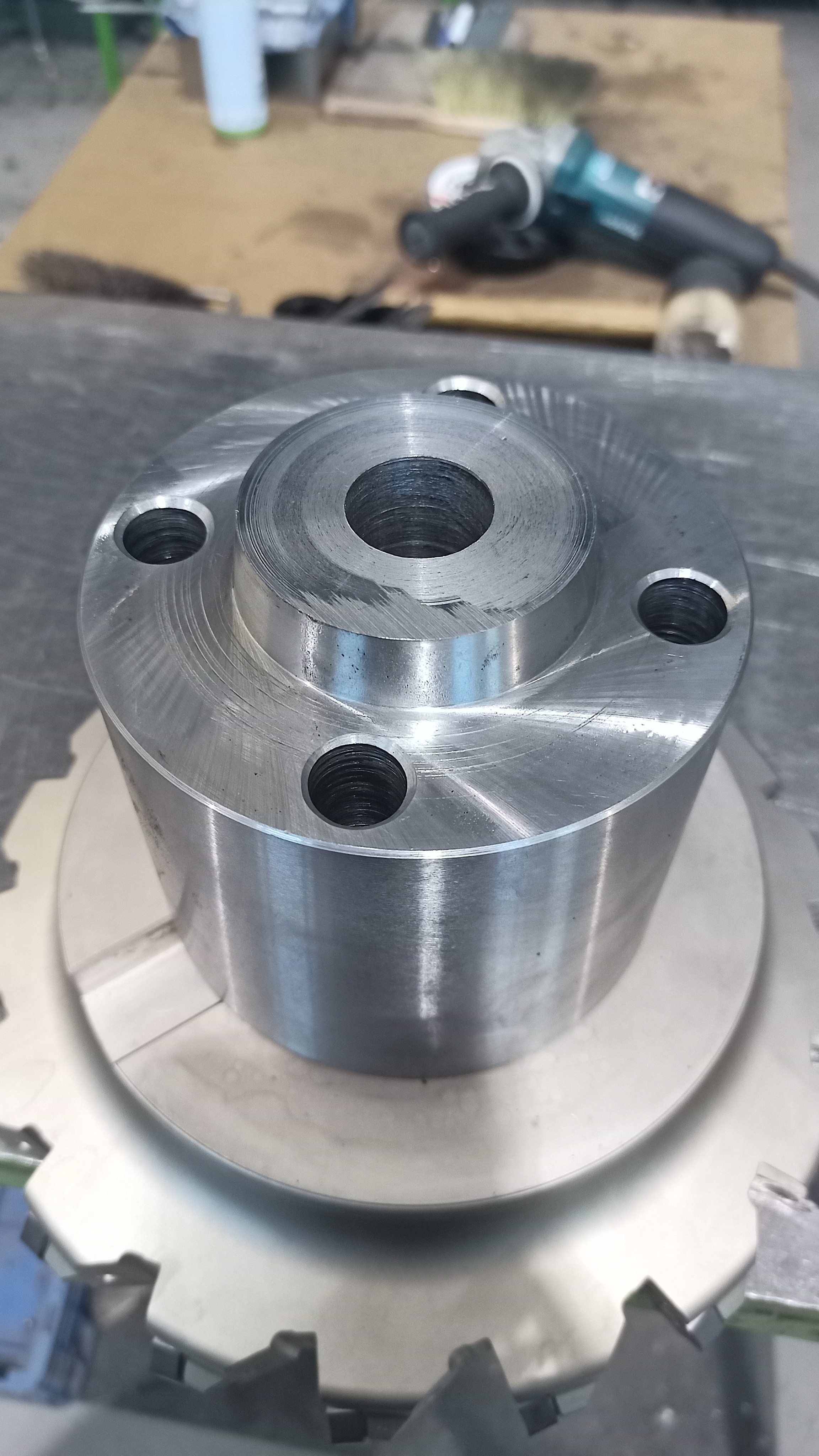

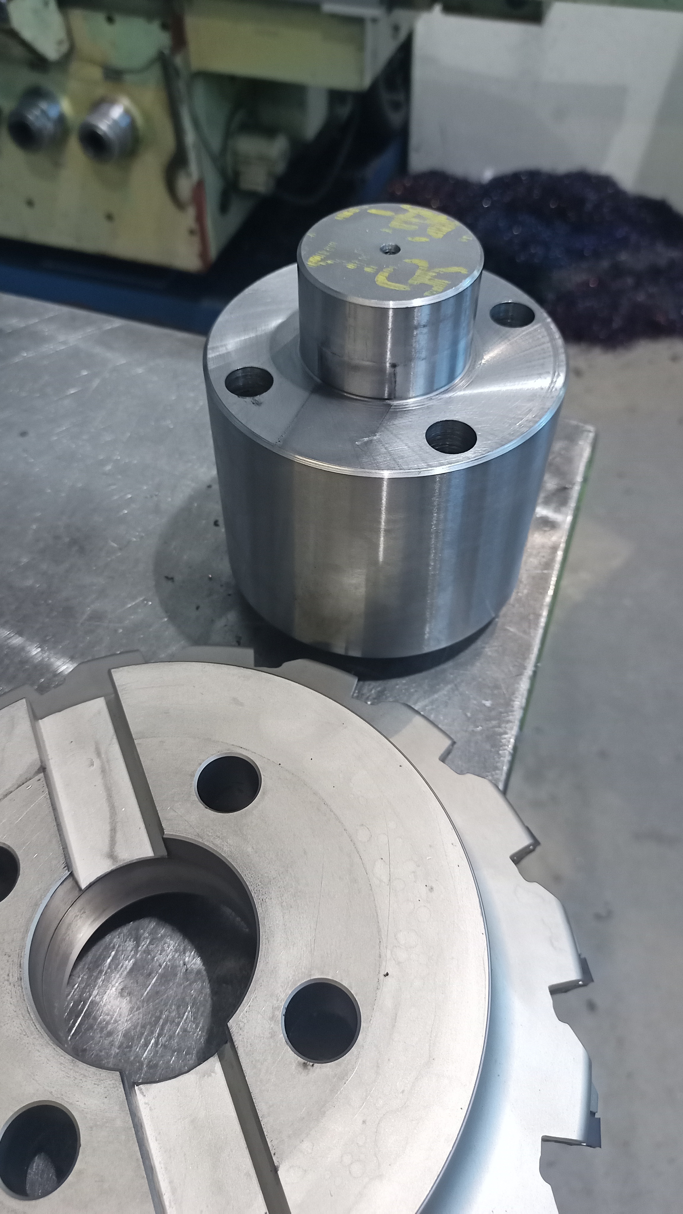

Na frezu chalani potrebovali predĺženie, aby tram išiel ponad kus a aby bolo možné frézovať aj väčšie šírky na jedno upnutie. Tak som im vyrobil jedno z 15142QT.
Teraz už môžu frézovať dosky do šírky 750mm na jednu šupu.
