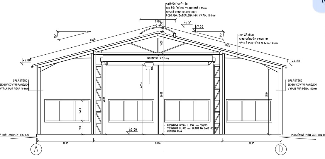

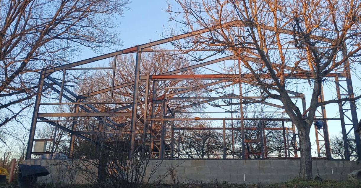

Tak mám 90 procent svařeno. Zejtra tam nasekáme vaznice. Nějak nám to s kamarádem časově nevycházelo.

Mazec, hromada práce. To bude suprový.

Takhle bych to taky chtěl, akorát 4x tak dlouhý :D a tu sníženou část i z druhý strany :twisted: Alespoň bych měl na chvilku s místem pokoj.
Máš to pěkný, dost na tom bylo práce, a ještě bude...

Ani bych to větší nechtěl. Vytápění atd. Ta druhá snížená část v projektu je :-). Železo na to mám, ztracený bednění taky, vaznice jsem udělal i na tu druhou část. taky. Okna, vrata atd. už mám dávno doma. Jsem schánčlivej. Základy a patky vyhrabaný a zabetonovaný, zavezený šutrem. :-) Je to kvůli přístupu. Dodělám tu zadní část, pak postavím zbytek. Jen to všechno robím sám s Destou, když mám čas. V práci jsem byl na jaře a na podzim tak často, že jsem skoro nebyl doma. Ale ani nějak nespěchám. Občas teda pomůže kamarád s rukou. Hrát si mám kde :wink:

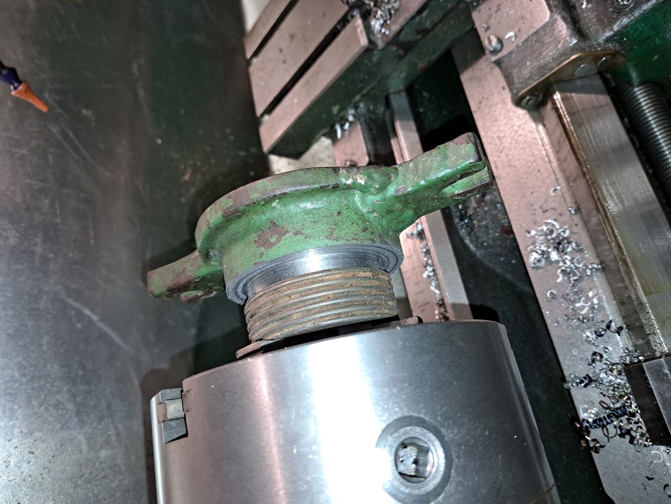

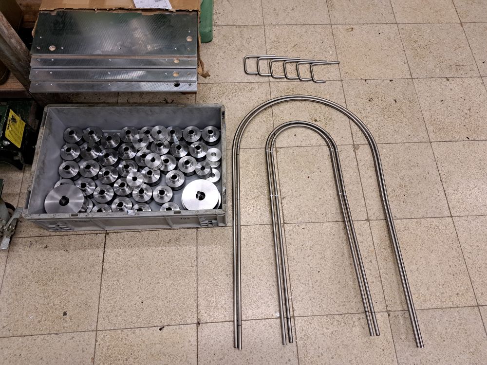

Pár věcí se za svátky stihlo. Zítra už jen lihoviny a další mlsotky :)

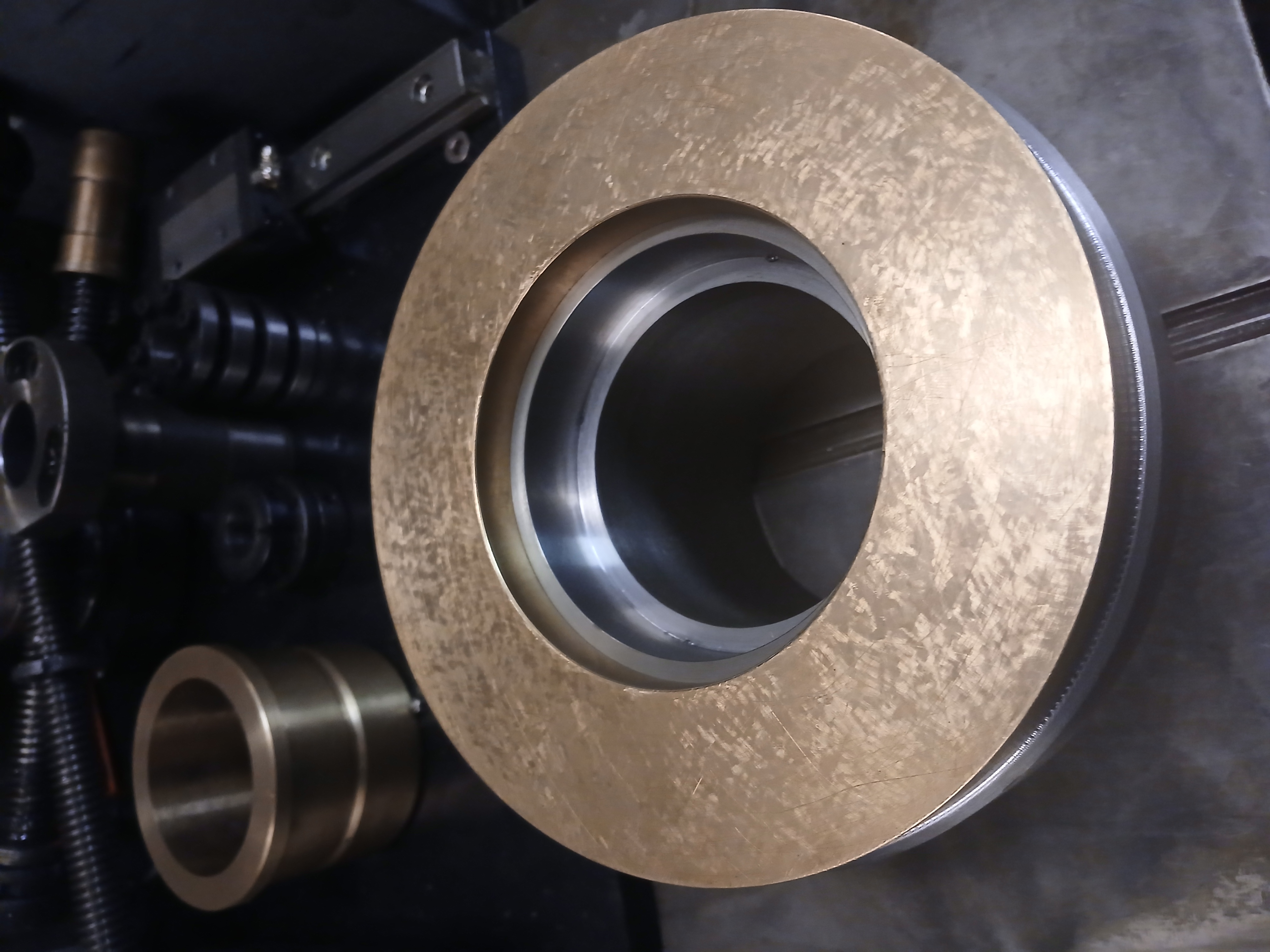

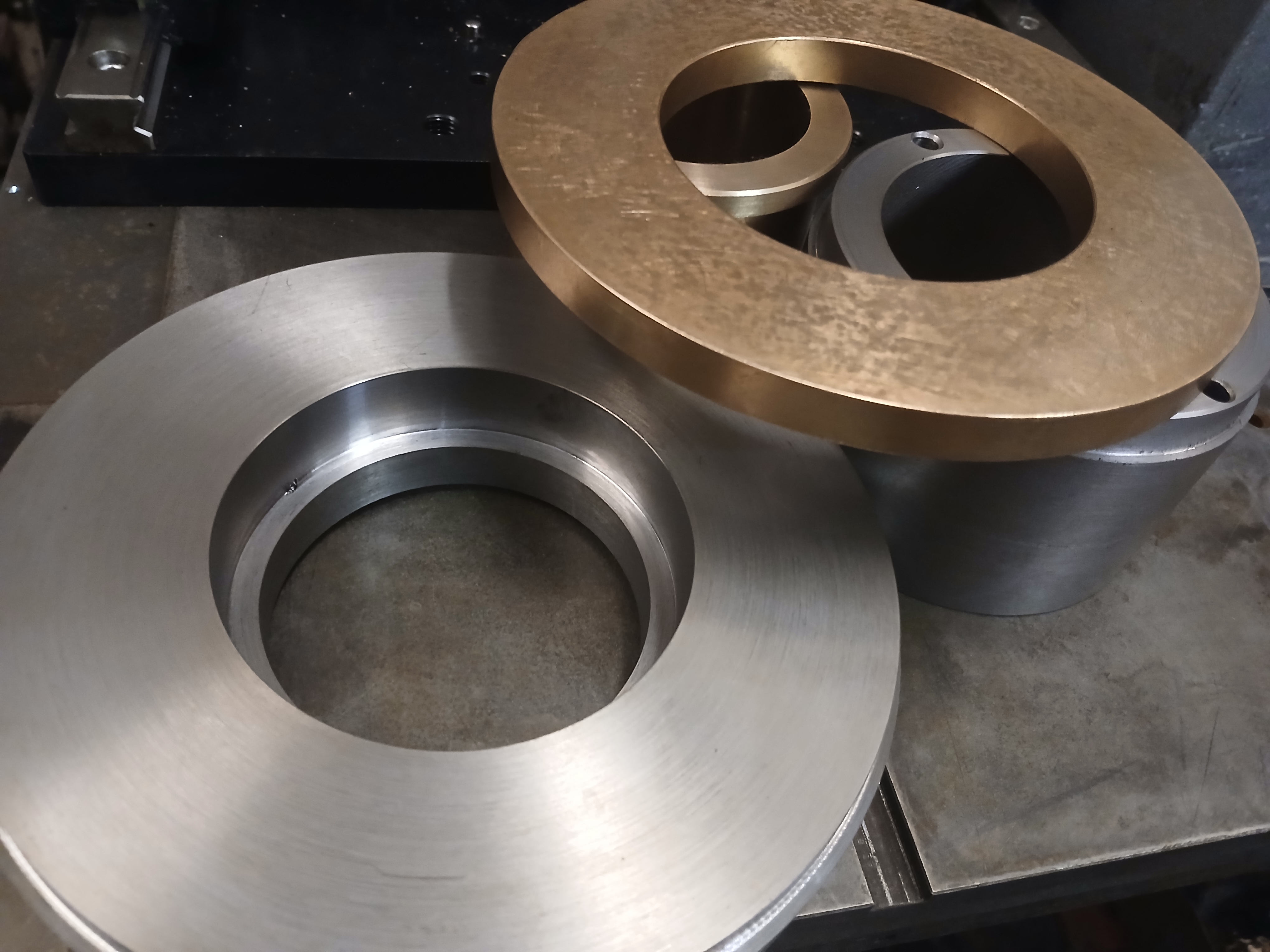

Šikula. Po večerech si hraju s tímhle. Taková točna. Ještě pár hodin tomu dám.

staník 84
pěknou máš tu halu
závidím ten elán a sílu
doporučím z vlastní zkušenosti jednu věc
na spodní stranu vaznic zavěs podhled z takových těch "kancelářských" čtverců z minerální vaty
třeba tohle
https://www.dek.cz/produkty/detail/3610 ... 0-600-13mm
ano, stojí to peníze
odměnou ti bude výrazné utlumení hluku v té hale a tím obrovské zpříjemnění pobytu v ní
bez téhle akustické úpravy z toho bude rámusárna nejvyššího typu, na metr se s kolegou nedomluvíš
fakt to má smysl
pozor, mezi spodním plechem panelů a podhledem musí být mezera těch asi 20 cm aby to fungovalo správně (doporučení výrobce x zkušenost souseda)
