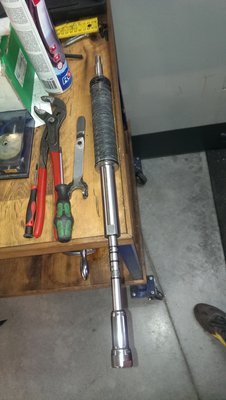

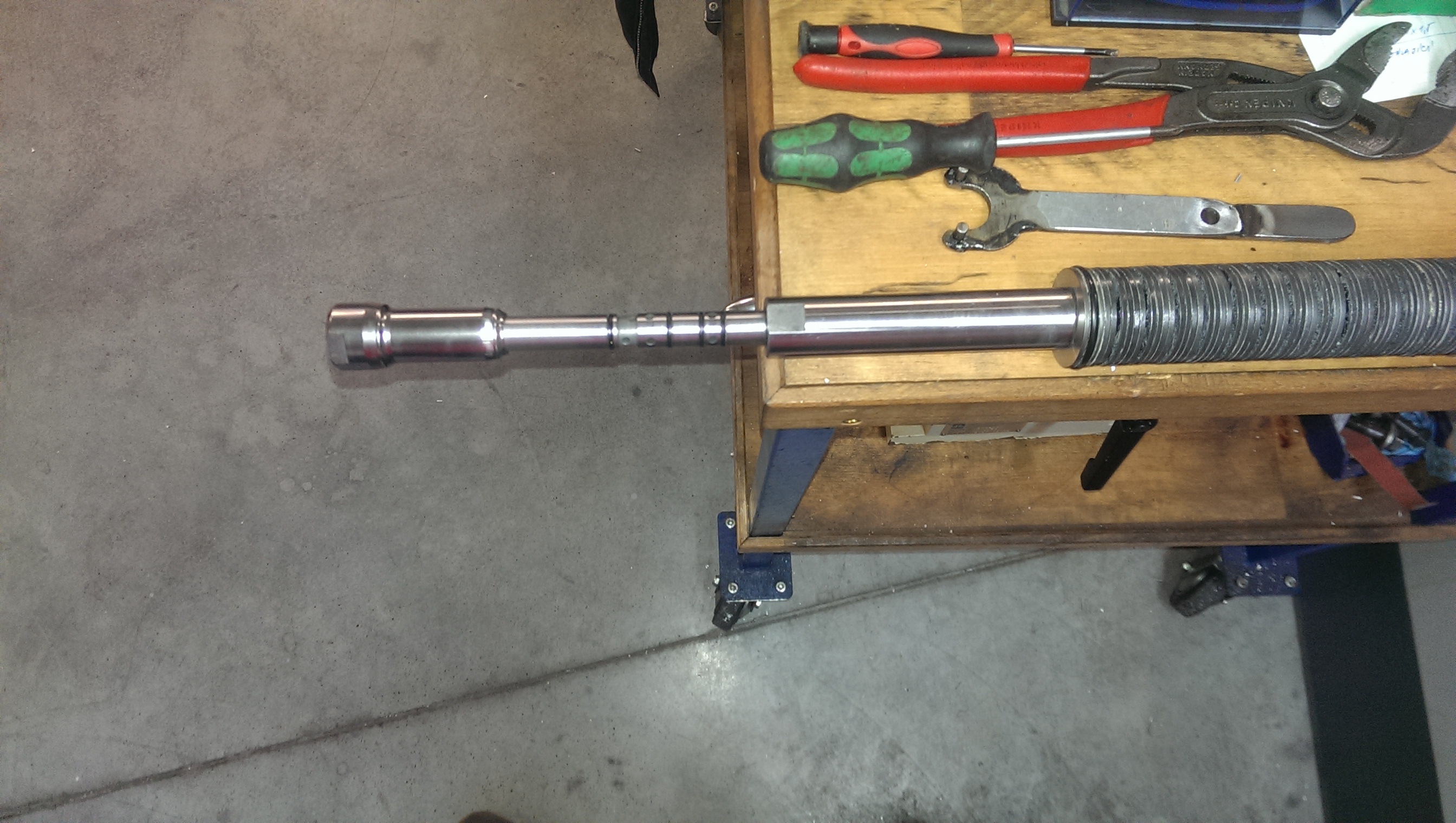

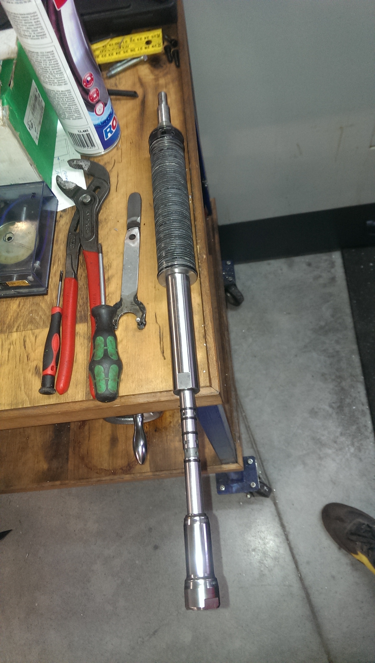

tak pokracovani fotek z opravy vretena HSK
tazna tyc byla opravena tak ze jsem odrizl pahyl
protoze to bylo prekalene a mistni soustruznik se toho bal tak se tam nechal na hloubicce udelat zavit
do toho se natocil a zalepil polotovar a jako celek se to vytocilo a prebrousilo na hotovo
klicove bylo to ze skrz cele to jde tusim 5ka dirka na chlazeni a jen ten vrtak by stal nesmysl kdyby se to cele delalo znova
takhle misto 440mm hluboke diry se delala asi jen 70mm
sesazeni a serizeni uz pak byla hracka
vymenuje to nastroje k plne spokojenosti

Aj to budes davat vyvazovat? Kolko to toci?
- Site Admin
- Příspěvky: 23444
- Bydliště: Praha
ne vyvazovat to nema smysl
toci to 8000
je to tam vlozene v o krouzcich atd.... a chodi to uprostred vretene axialne nahoru a dolu, ty o krouzky to uplne na jistotu nevystredej
ty talirovky se tam muzou vselijak mrdlat atd....
takze samotny ten nevyvazek te sestavy je mnohonasobne vetsi nez muze byt nevyvazek te moji vlozene soucastky
proste je to konstruovane tak ze se pocita s nejakym nevyvazkem
kdyz jsem to roztocil tak to nic zleho nedelalo
normalne to sumelo jako nove vreteno
vibrace neznatelne
toci to 8000
vibrace neznatelne

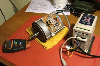

Dnes jsem dotáhl výměnu ložiska a trojúhelníkozaci motoru brusky:
Taky jsem ráno na zkoušku přehodil mazlíka na nový měnič (SKA1200037) a zkusil, co to udělá s rozjetým úpichem 30mm automatovky. Shrnul bych to výkřikem VEKTOR DO KAŽDÉ RODINY!
Rozhrkané drápání a záseky kdykoliv, kdy nůž chytil nějakou trošku solidnější šponu se proměnilo v zápich jak do másla (samozřejmě v intencích mého stroje a umu)

je na tom videu krásně vidět, jak se to vždycky v záběru celý zvedne o možná 2 mm na konci
školní případ netuhosti a vůlí
ale jinak dobrý
ale jinak dobrý

Ale já jsem si toho nadzvedávání už kupodivu taky všim, takže to zas tak nebolí. Přemejšlim, jestli je původ v ložiscích (nenapadá mě, co by to bylo jinýho), s tim by se možná i dalo něco dělat.

tak hlavne tohle asi bude brutalne sirokej nuz na takhle malej soustruh

Tak pravda, tento nožík je trošku přerostlej, původně 16x16 (nyní - díky RaSovi btw.
- 16x10) Šířka plátku je nicméně 2mm, to je brutální? Teď picom prodává 8x8 nožíky a je tam 1.4mm plátek, to zas neni takovej rozdíl.. navíc možná jen díky tomu to na gumovém mazlovi ten úpich ve zdraví přežije, takže já bych asi neměnil

no ja nevim
ten soustruh je fakt prtavej
ja bych sel do upichovaku kolem milimetru na takovy soustruh
to proste nesmi uhybat
musi to jen zasumet a kontinualne to riznout
ne poskakovat
