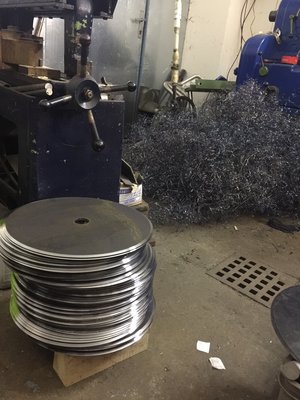

Trošku té horší práce. "Ostření" obvodové hrany pomocným suportem na soustruhu.
Výpalky pr. 380mm z hardoxu 400, tl.4mm. Plazmu bohužel zapalovali na obvodu, takže je tam grot a vzniká na části přerušovaný řez, a to je celkem problem na životnost nástroje a rychlost obrábění.
Na foto 80ks z celkem 220ks.

T.Andrlik píše: Plazmu bohužel zapalovali na obvodu, takže je tam grot a vzniká na části přerušovaný řez, a to je celkem problem na životnost nástroje a rychlost obrábění.
to bych je nakopa do zadele ,ještě že u nás máme inteligentnější kluky na plazmě.

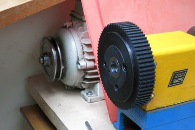

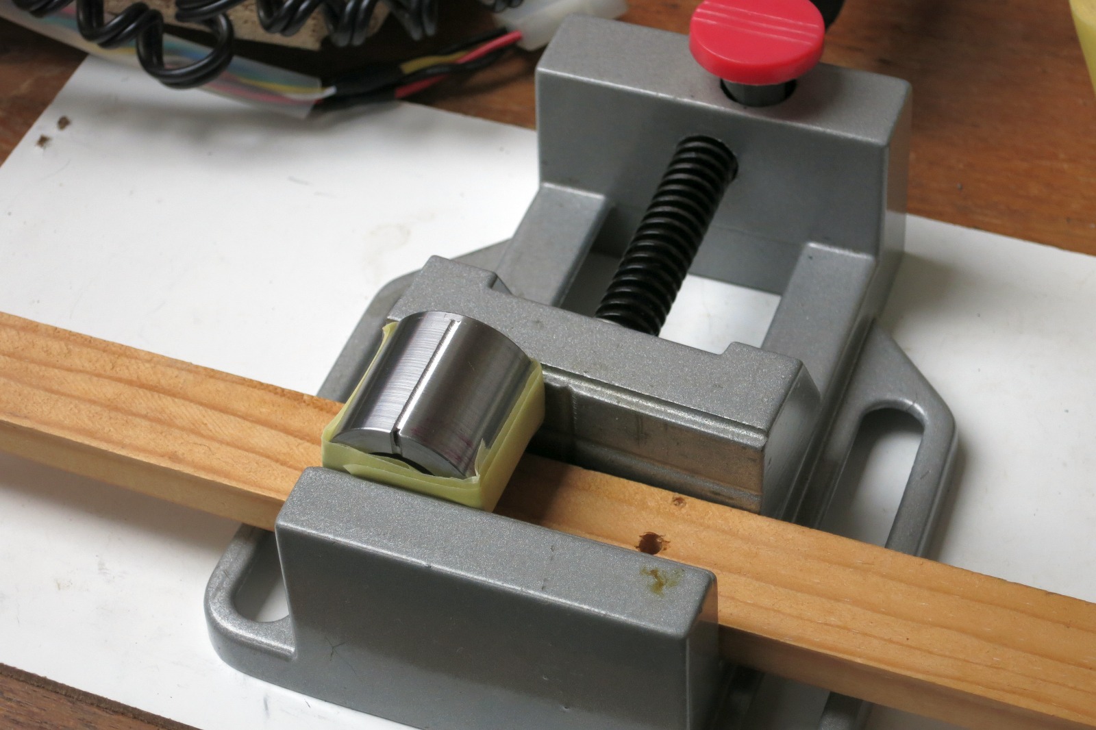

Ano, můj proxxon na to nemá už rozsahem otáček a stejně mi přijde, že by to pro něj bylo trápení, budu si ho šetřit na jemnější prácičky. Dojel jsem to růčo a zdá se, že to celý dobře dopadlo, tak aspoň že tak :) Malinko to na obvodu bohužel přecijen hází, ale asi by to mělo bejt v pohodě, uvidíme, co se bude dít, až to pořádně stáhnu.

Brutální řemenice , asi 8M ?
Čeká tě ještě jedna na motor ... ?

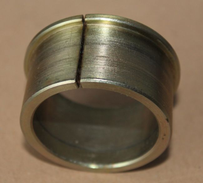

Podobné pouzdro jsem řezala jako redukci do stojanu na vrtačku ,to zná jistě každý...
Je to už třicet let ,letí to ....

Řemenice na tom skutečně působí trochu nadměrečně, ale na škodu to snad nebude, spíš naopak. Uvažoval jsem o nějakém odlehčení kvůli celkové váze, ale i to mi bylo rozmluveno, že se setrvák bude hodit :) Jinak je to 5M, 72 zubů, na motor přijde 18z (a zároveň 72-3M pro krokáč), tam jsem zase (nedo)řešil tu drážku na pero, asi nakonec dojde na pilník :D Ad tvoje redukce - minimálně ten řez máš o dost hezčí :) T.

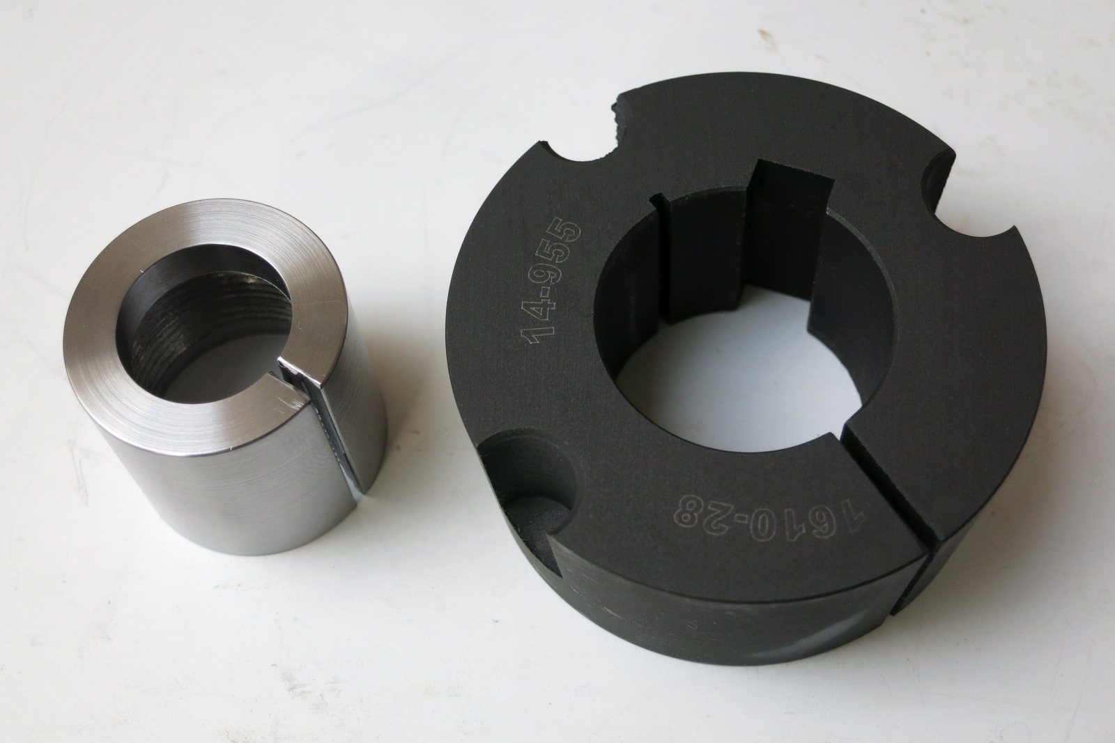

mimochodem proč, když jsi koupil řemenici s taper pouzdrem proč jsi nekoupil přímo taper pouzdro na tvůj průměr?

2 Thomeeque -
Děkuji za pochvalu a uznání :oops:
Připadala jsem si u svěráku jako obživlá obrážečka ----
Chtělo to ovšem zakoupit=sehnat správný plátek ,tedy ne ten co se běžně prodával za korunu ,
ale MADE in SWEDEN - tenký s jemnými zuby za 30,-Kčs tehdy platné tvrdé měny ČSSR 8)

mimochodem proč, nedáš krokáč spojkou přímo na motor - předpokládám že ho chceš jako náhradu inkrementálního čidla jako indexaci ?

RaS píše:mimochodem proč, když jsi koupil řemenici s taper pouzdrem proč jsi nekoupil přímo taper pouzdro na tvůj průměr?
protože to umí každej :D ale strávit půl dne socháním pouzdra po půl milimetru to je správnej zabiják času. 8) :lol:

nejsmutnější je že to pouzdro stojí asi stovku :D

nechci vám moc kazit radost, ale on má na té hřídeli závit tak proto to pouzdro
Příspěvky: 9064
Příspěvek 28. 11. 2015, 3:42
tak to jo..
